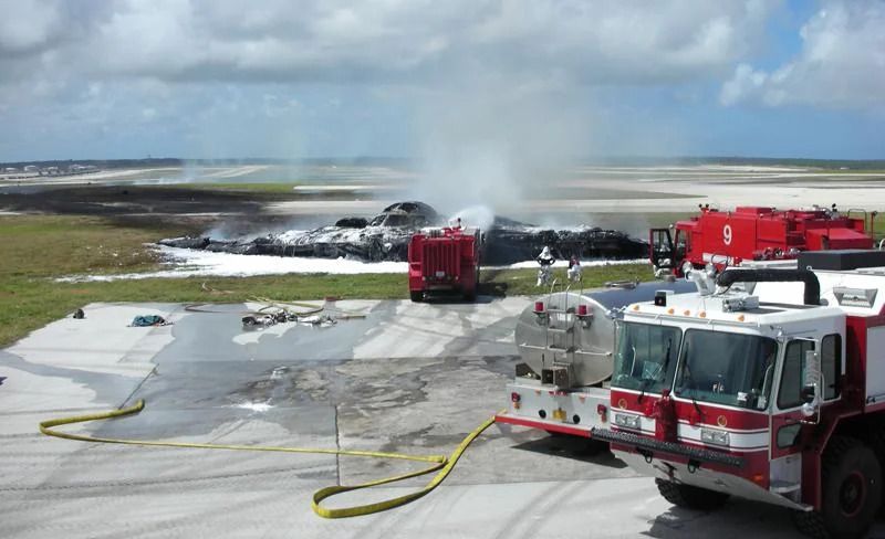

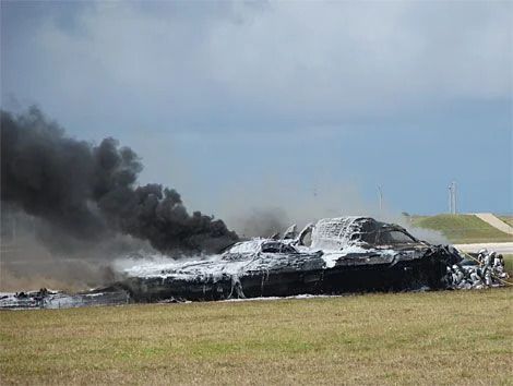

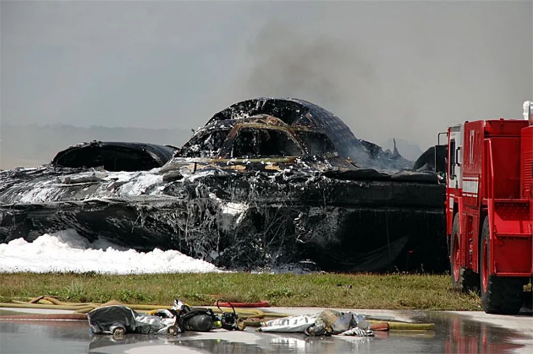

الحادثة التي أشير إليها وقعت في قاعدة أندرسن الجوية (AFB) في غوام، وهي جزيرة أمريكية. كانت سرب من طائرات B-2 في طريقه عائدًا إلى الولايات المتحدة القارية (CONUS) عندما اضطرت إلى التوقف ليلًا بسبب سوء الأحوال الجوية. في 22 فبراير 2008، كانت طائرة "روح كانساس" متوقفة طوال الليل على مدرج قاعدة أندرسن الجوية. في تلك الليلة، شهدت جزيرة غوام هطول أمطار غزيرة.
✕إزالة الإعلانات
في اليوم التالي، 23 فبراير، انطلقت طائرة "روح كانساس" وسقطت على الأرض فورًا بسبب عطل في إلكترونيات الطيران. لحسن الحظ، نجا الطياران، لكن الطائرة العملاقة "بي-2" دُمرت بالكامل جراء الاصطدام والحريق الناتج عنه. أصيب أحد الطيارين بإصابة بالغة في العمود الفقري، على الرغم من نجاح عملية القذف، وتعافى تمامًا بعد رعاية طبية مكثفة. يُعد القذف بحد ذاته حدثًا عنيفًا وخطيرًا.
طائرة B-2 Spirit، تابعة لجناح القصف رقم 509، قاعدة وايتمان الجوية، تتجه نحو خط الطيران في 8 يناير 2018، في قاعدة أندرسن الجوية، غوام
الصورة: القوات الجوية الأمريكية
لاحقًا، خلص تحقيق الحادث إلى أن تسرب الماء تسبب في تعطل مستشعر أساسي. مع ذلك، هذا لا يعني أن الإهمال أو مشكلة يسهل تجنبها، كما ذكر ملخص حادث ناسا :

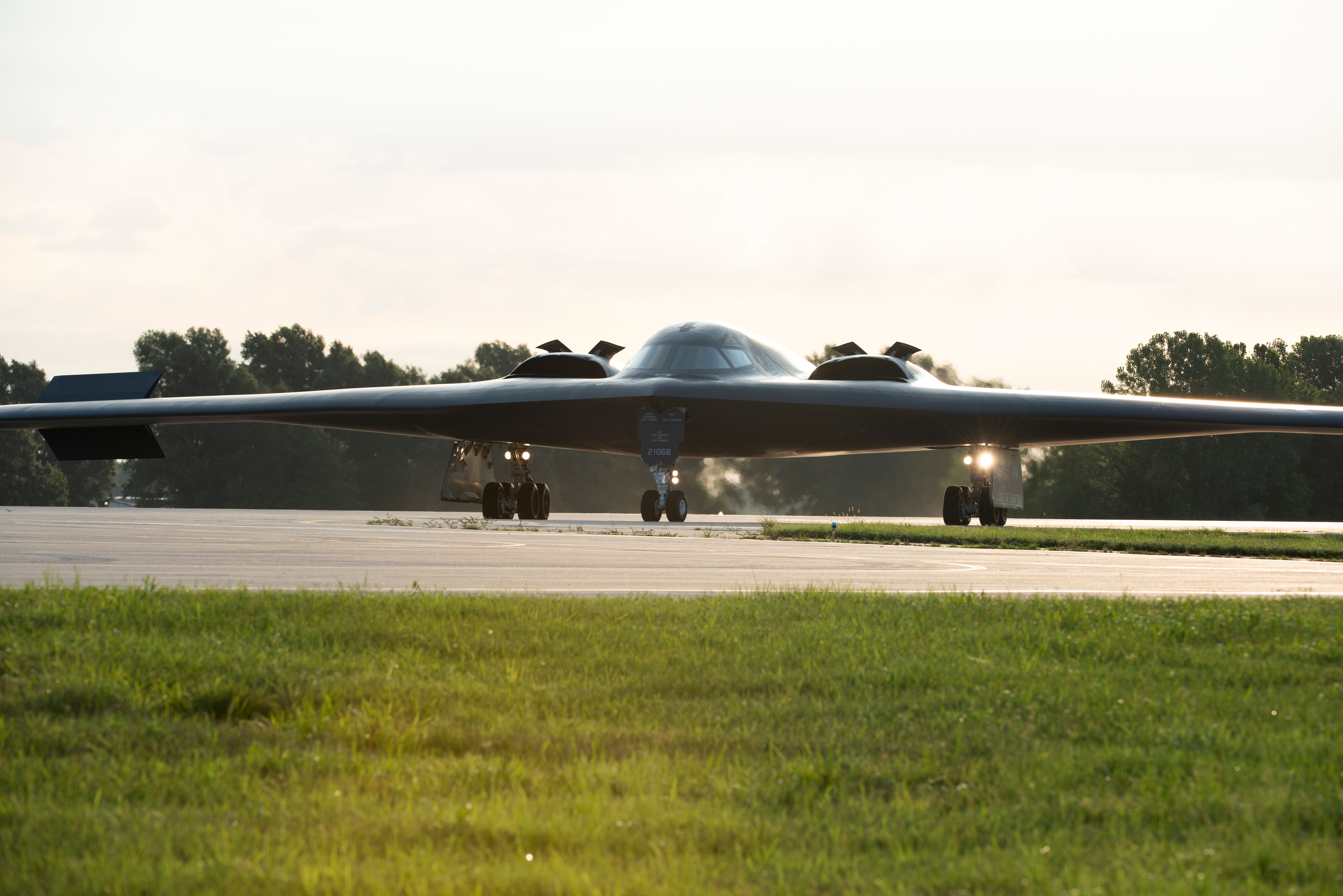

قاذفة قنابل شبحية من طراز B-2 Spirit، تابعة لجناح القنابل رقم 509، بقاعدة وايتمان الجوية بولاية ميسوري، تجلس على خط الطيران، 24 أكتوبر/تشرين الأول 2019
  • عادةً ما يكتشف طاقم الطائرة رسالة "AIRDATA CAL" خلال فترة ما قبل الرحلة الحرجة زمنيًا. لم تُوثّق هذه الصيانة غير المجدولة بنفس التفاصيل المُوثّقة للأعمال المجدولة. وبالتالي، لم تُوثّق المشكلة أو تُعلن رسميًا.
  • كان هناك نقص كبير في فهم واجهة ADS/FCS المعقدة.
  • وقد تم اعتبار معايرات بيانات الهواء بمثابة إعادة معايرة "حميدة" لمقياس الارتفاع والتي من شأنها أن يكون لها تأثير معزول على جهاز واحد.
    • في الواقع، كان نظام ADS ضروريًا للتحكم في الطيران، وكانت البيانات المشوهة قد تؤدي إلى فقدان كامل للبيانات الجوية بعد وقت قصير من الإقلاع.
  • لو كان الطاقم أو الإدارة يدركون أهمية معايرة نظام ADS، لكان من الممكن أن يثيروا المسألة رسميًا.
  • ولم يكن معظم المشرفين على دراية بمتطلبات معايرة ADS المتزايدة أثناء عمليات النشر في غوام.
    • ركزت هذه المناقشات على القضايا التي أدت إلى توقف الطائرات النفاثة؛ ولم يكن معروفًا أن معايرات البيانات الجوية منعت الإقلاع.
  • A B-2 Spirit, assigned to the 509th Bomb Wing, Whiteman Air Force Base, taxis on the flightline Jan. 8, 2018, at Andersen Air Force Base, Guam
  • A B-2 Spirit Stealth Bomber, assigned to Whiteman Air Force Base, Missouri, prepares to take off at RAF Fairford, United Kingdom, on March 20, 2020
  • A B-2 Spirit taxis on the runway of Whiteman Air Force Base, Missouri, on July 17, 2019. Whiteman AFB is celebrating the 30th anniversary of the inaugural flight of the B-2 in 1989
