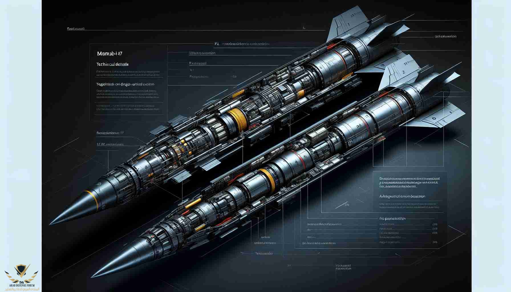

الصاروخ الصيني PL-17
PL-17 صاروخ جو –جو ذو نشاط موجه راداريا يصل مداه ل 400 كم .
: في عام 2015 طلبت القوات الجوية لجيش التحرير الشعبي الصيني (PLAAF) تطوير صارخ جو – جو ذو مدى واسع لإستهداف طائرات الإنذار المبكر والإستخبارات وكذلك طائرات التزود بالوقود للأعداء
يعتمد الصاروخ على التوجيه بالقصور الذاتي، والملاحة عبر الأقمار الصناعية، ووصلة البيانات لتتبع الأهداف. خلال المرحلة النهائية، سيقوم الصاروخ بتشغيل الباحث متعدد الأوضاع الخاص به باستخدام رادار النشط وتوجيه الأشعة تحت الحمراء لتتبع الهدف بشكل مستقل. يوفر مقاومة قوية للإجراءات الإلكترونية المضادة من خلال اتصال رابط البيانات ثنائي الاتجاه. ونظرًا لنطاق التوجيه الممتد، يعتمد الصاروخ على منصات تعاونية، مثل طائرات الإنذار المبكر المتحالفة، أو الطائرات الأقرب، أو الرادار الأرضي، وحتى الأقمار الصناعية، لتوفير بيانات الهدف في مرحلة الإطلاق الأولية. يتم بعد ذلك تنشيط الرادار النشط في جسم الصاروخ لتحديد الهدف في المرحلة المتوسطة إلى المتأخرة.
بعض المصادر ذكرت أن مداه بين 300 وال 500 كم ولكن المعهد الملكي للبيانات ذكرت أن مداه 400 كم.
يستخدم نظام الدفع للPL-17 محركًا صاروخيًا ثنائي النبض، وهي تقنية من المحتمل أن يكون جيش التحرير الشعبي الصيني أكثر مهارة في التعامل معها.

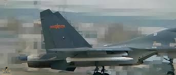

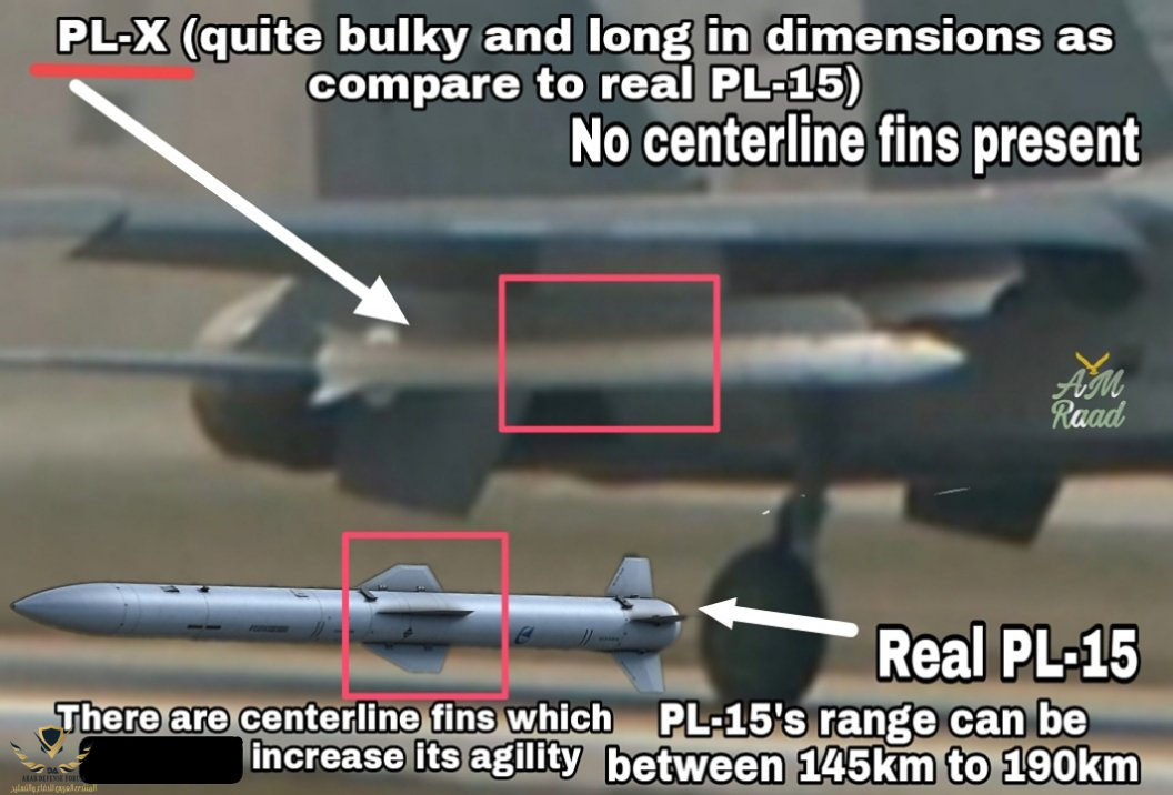

يتمتع بطول 6 أمتار مما يعيب تزود طائرات الجيل الخامس الصينية به خصوصا داخل الحجرات الداخلية.
سرعته 4 ماخ. وبعض المصادر رفعت سرعته ل 6 ماخ.

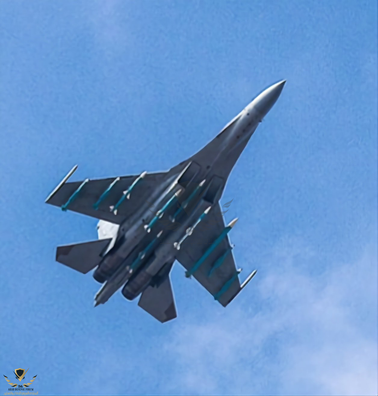

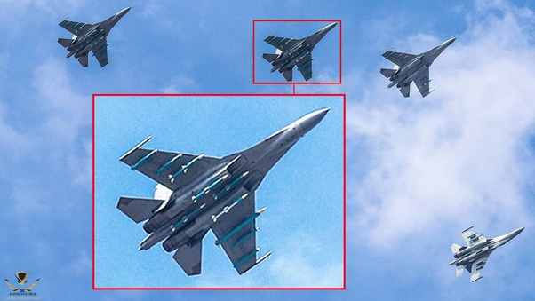

شوهدت مؤخرا المقاتلة العتيدة J16 النسخة الصينية للفلانكر. وهي محملة بتشكيلة من صواريخ جو-جو منها الصاروخ PL17

شوهدت مؤخرا المقاتلة العتيدة J16 النسخة الصينية للفلانكر. وهي محملة بتشكيلة من صواريخ جو-جو منها الصاروخ PL17 .
