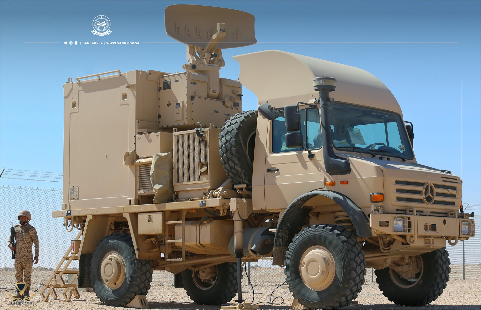

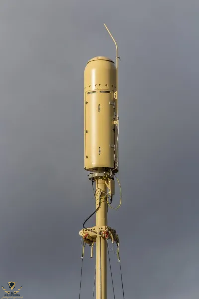

مشاهدة المرفق 614272
نظام التتبع السلبي VERA-NG هو نظام متقدم من فئة PET (تعقب ESM السلبي) ، والذي يستخدم مبدأ الفارق الزمني لوصول الإشارة إلى عدة محطات موزعة في الفضاء (ما يسمى بمبدأ فارق التوقيت للوصول - TDOA).

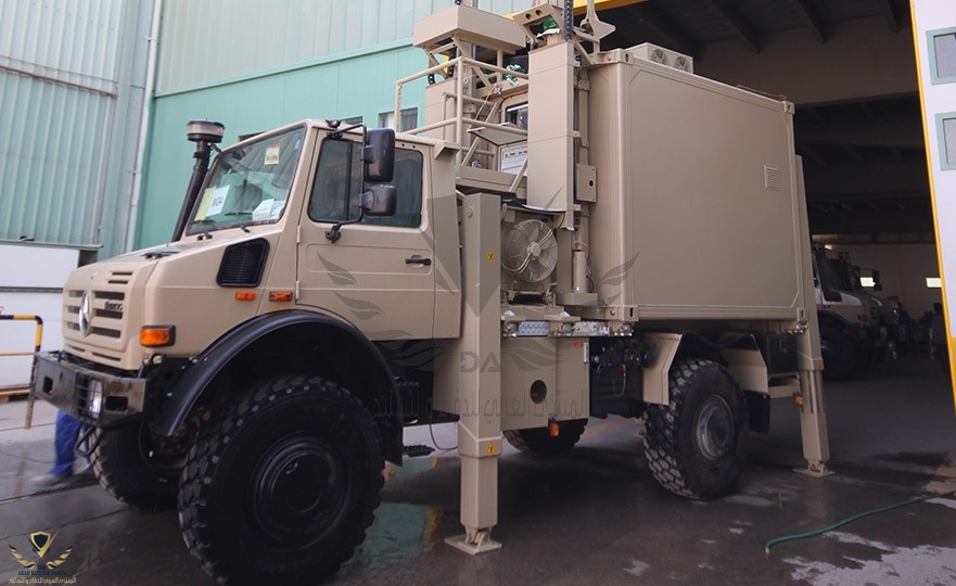

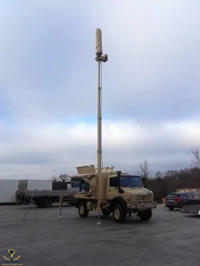

مشاهدة المرفق 614276
يستخدم هذا النظام الفريد من نوعه في العالم لاكتشاف الأهداف الجوية والبرية والبحرية وتحديد موقعها وتتبعها وتحديدها بناءً على تحليل الإشارات ، سواء النبضية أو المستمرة.

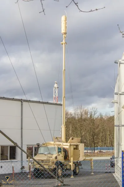

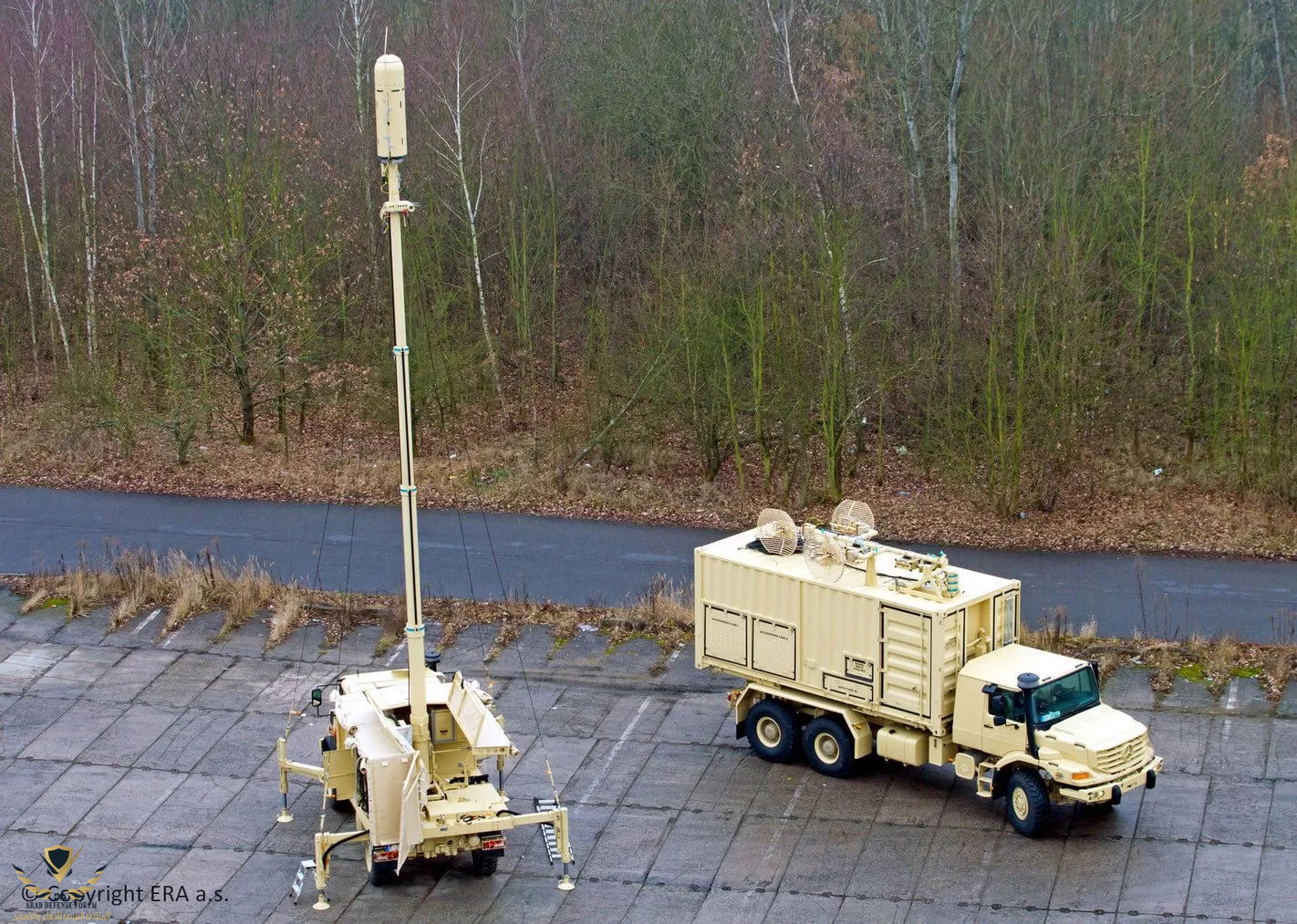

مشاهدة المرفق 614264
في عام 2016 ، تم تسليم مجموعة VERA-NG إلى دوله شرق اوسطية
التكوين:- حاوية يتم نقلها على مركبة مرسيدس-بنز زيتروس 2733

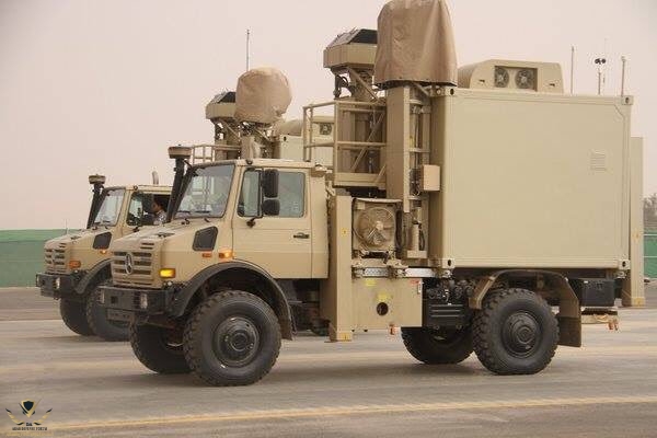

مشاهدة المرفق 614268
- أعمدة جانبية مع صواري AN-12 في الهياكل الفوقية (مع إمكانية إزالتها من المركبات واستخدامها في وضع ثابت) على سيارات Mercedes-Benz Unimog U 4000.
بالإضافة إلى ذلك ، تم تجهيز الصواري القابلة للسحب بمفصلة تسمح بطي مبيت جهاز الاستقبال لأسفل وبالتالي طيه في هيكل علوي أكثر إحكاما.

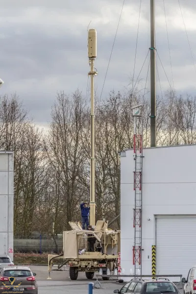

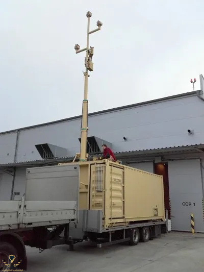

مشاهدة المرفق 614265
في يونيو 2023 ، اشترت هولندا أربعة أنظمة VERA-NG مقابل 150 مليون يورو لأوكرانيا كجزء من المساعدات العسكرية خلال الحرب الروسية الأوكرانية.

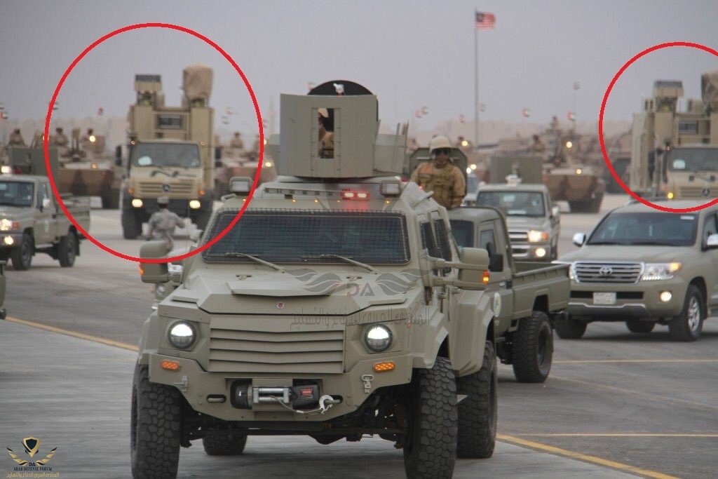

دولة شرق اوسطية وشاحنات مرسيدس
الاحتمالات :
- مصر
- السعودية ( الحرس الوطني ، مشاة البحرية ) فهم يستعملون شاحنات مرسيدس يونيموج وزيتروس
