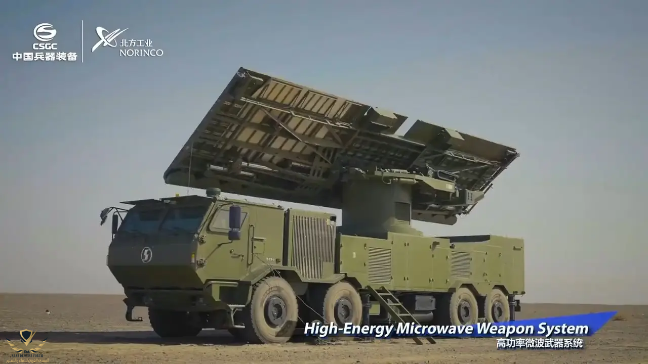

أما النموذج الأكبر، فقد سُمي "جوفينغ-3000"، وعُرض في المعرض في وضعية مفتوحة، لتوضيح كيفية عمله في القتال. وإلى جانبه، عُرض "جوفينغ-2000"، الذي استخدم هيكلًا مختلفًا وحمل معدات مختلفة.

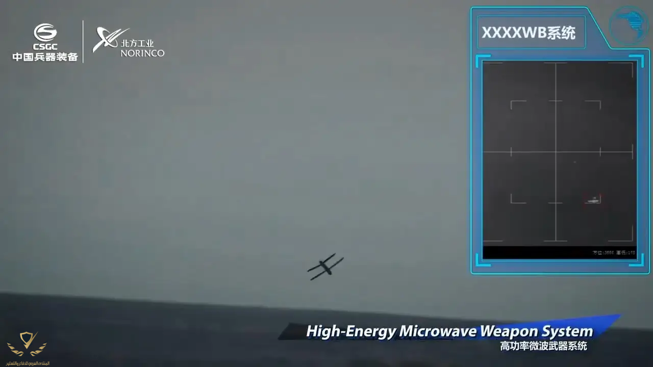

عشية المعرض، أصدرت نورينكو وCSGC فيديو ترويجيًا يستعرض أحدث تطوراتهما في مجال الدفاع، وتضمن، من بين أمور أخرى، لقطات لأنظمة الميكروويف "جوفينغ". عرضوا الأنظمة التي تم نشرها في موقع اختبار واستخدامها ضد أهداف غير مأهولة.

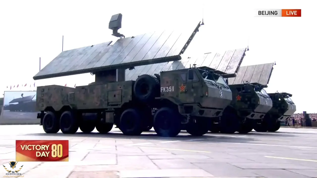

و في الثالث من سبتمبر 2025، أُقيم عرض عسكري في بكين بمناسبة الذكرى الثمانين لانتهاء الحرب العالمية الثانية.
وعُرض رتل آلي من المعدات العسكرية الحديثة والمتطورة. وعلى وجه التحديد، استعرضت ثلاثة أنظمة من طراز "جوفينغ-3000"، إلى جانب أنظمة دفاع جوي أخرى، في ساحة تيانانمن.
وبناءً على ظهورها في العرض، يبدو أن نظام الميكروويف الواعد قد وصل بالفعل إلى مرحلة التجارب الميدانية أو التشغيل التجريبي في الجيش. كما لا يُستبعد أن يكون "جوفينغ-3000" قد اجتاز الفحوصات اللازمة ودخل الخدمة رسميًا في قوات الدفاع الجوي الأرضية.

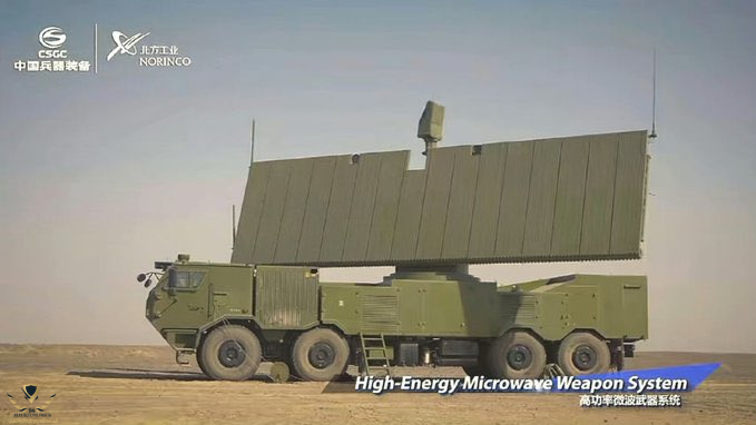

أما نظام أوراغان-3000، فهو مركبة قتالية مُجهزة بكافة الأدوات والمعدات اللازمة. وهو مُستند إلى مركبة شانشي SX2306 رباعية المحاور، وهي مركبة شائعة الاستخدام لدى جيش التحرير الشعبي الصيني. يُركّب هيكل مستطيل كبير يضم المكونات الضرورية خلف الكابينة القياسية.
يسمح هيكل المركبة للنظام بالتحرك بسرعة من موقع إلى آخر، سواء على الطرق أو عبر التضاريس الوعرة. مع ذلك، تُجرى العمليات القتالية من موقع ثابت فقط. قبل نشر نظام الميكروويف، تُرفع المركبة بواسطة رافعات هيدروليكية. ولكن، خلال العرض العسكري، عُرضت الأنظمة وهي مُنتشرة، مع رفع هوائياتها.

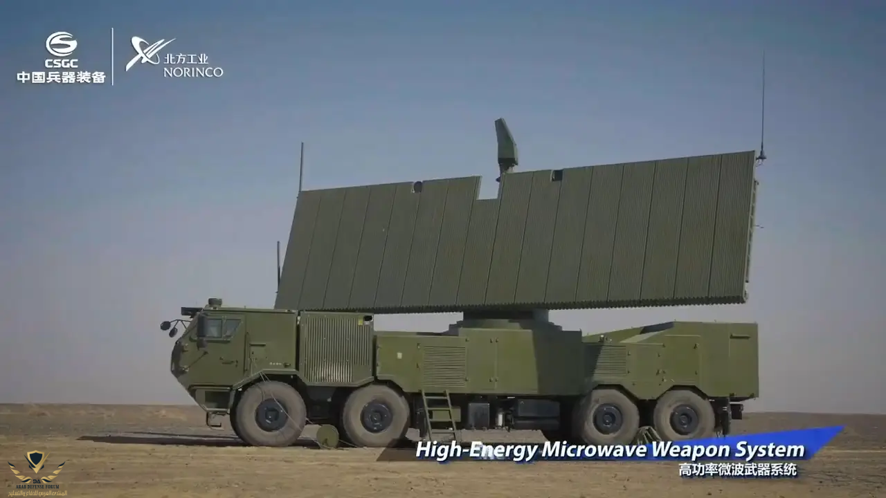

يوجد في وسط الهيكل دعامة تلسكوبية مزودة بآلية دوران. يُركّب عليها الهوائي الرئيسي، الذي يُصدر نبضات كهرومغناطيسية، بشكل محوري. بالإضافة إلى ذلك، يُركّب على الدعامة صاري هيدروليكي مزود بهوائي رادار. عند التخزين، تنطوي جميع الهوائيات، مما يسمح للهوائي الرئيسي الكبير بالاستقرار بشكل مسطح على سطح الهيكل. قبل بدء القتال، يُرفع هوائي باعث الموجات الدقيقة إلى زاوية محددة مسبقًا.
وفقًا للبيانات المنشورة، يراقب نظام جوفينغ-3000 الوضع الجوي باستخدام راداره الخاص. يُمكّنه هوائيه الدوار من رصد الطائرات المسيّرة الصغيرة والمتوسطة الحجم على مدى يصل إلى 5-6 كيلومترات. تُستخدم بيانات الرادار لتوجيه ونشر "سلاحه" الرئيسي من الموجات الدقيقة.
بعد رصد الهدف، يُولّد النظام نبضة كهرومغناطيسية ويوجهها نحوه. تصل القدرة الاسمية للنبضة إلى عدة ميغاواط بمدة قصيرة. تُلحق هذه النبضات الضرر بالإلكترونيات في الأهداف النموذجية وتُعطّلها على مدى يصل إلى 3 كيلومترات. وبحسب طبيعة التهديد، يمكن إطلاق نبضات منفردة أو دفعات متتالية. مع ذلك، ولأسباب واضحة، لا يتم الكشف عن معدل إطلاق النار المحتمل وغيره من المعايير المهمة.
تُولّد النبضات الكهرومغناطيسية بواسطة هوائي مصفوفة طورية، قادر على استهداف الأهداف ضمن قطاع أفقي وارتفاعي واسع نسبيًا. ويمكن تعديل الهوائي ميكانيكيًا عند الضرورة. تتيح المصفوفة الطورية مهاجمة الأهداف الفردية ومجموعات الأهداف على حد سواء.

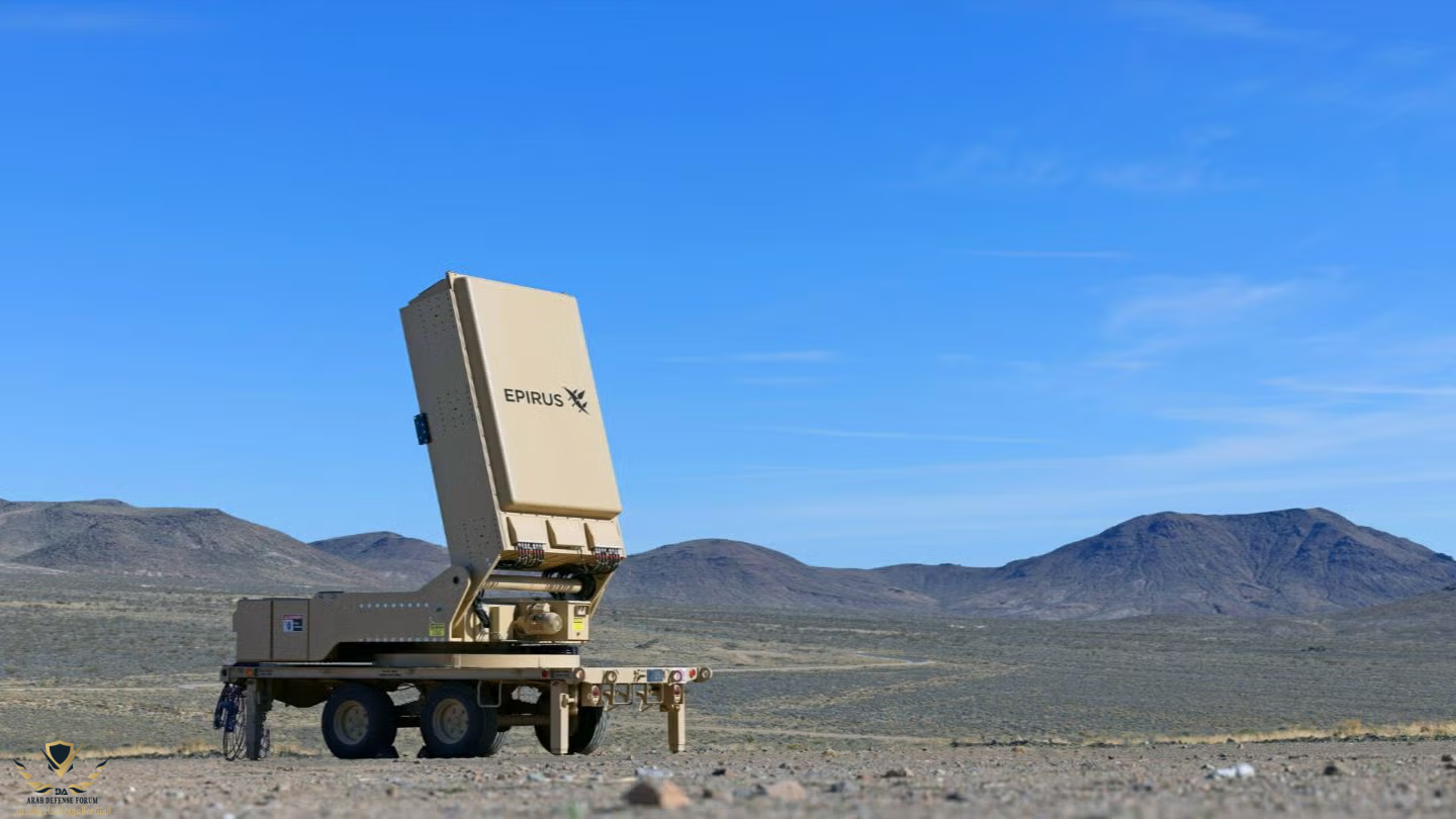

  • نظام Epirus Leonidas (الولايات المتحدة)
    • التقنية: يعتمد على أشباه موصلات "نيتريك الغاليوم" (GaN) لإنتاج طاقة عالية بحجم مدمج.
    • القدرات: يتميز بقدرته على تحديد "مناطق حظر طيران" برمجياً لحماية الطائرات الصديقة أثناء مهاجمة الأهداف المعادية.
    • التكلفة: تصل تكلفة "الطلقة" الواحدة إلى حوالي 0.05 سنت فقط، وهو فارق هائل مقارنة بتكلفة الصواريخ الاعتراضية.
