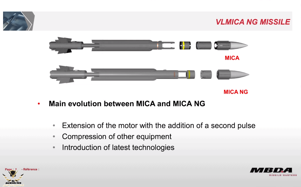

تكمن قوة الجيل الجديد في إعادة تصميم المكونات الداخلية بالكامل مستفيدة من التطور الهائل في تصغير الدوائر الإلكترونية:
  • زيادة حجم الوقود الصلب: تقليص حجم الإلكترونيات وفر مساحة إضافية داخل بدن الصاروخ، مما أتاح حشو كمية أكبر من محرك الدفع والوقود، الأمر الذي رفع المدى الكلي بنسبة تصل إلى 40%.
  • محرك الدفع ثنائي النبض (Dual-Pulse Motor): المحرك التقليدي كان يشتعل دفعة واحدة وينتهي بسرعة مما يفقد الصاروخ طاقته ومناورته في نهاية المسار. المحرك الجديد يشتعل على مرحلتين؛ النبضة الثانية تشتعل عند اقتراب الصاروخ من هدفه (Terminal Phase) لتعطيه دفعة طاقة هائلة تمنحه قدرة مناورة استثنائية للإطباق على الأهداف المراوغة.
  • الإطلاق بزاوية 360 درجة (Over-the-Shoulder): بفضل دمج نظام التوجيه بالقصور الذاتي المحدث ووصلة البيانات ثنائية الاتجاه، يمكن إطلاق الصاروخ على هدف يقع خلف المقاتلة تماماً عبر خوذة الطيار المتطورة.
