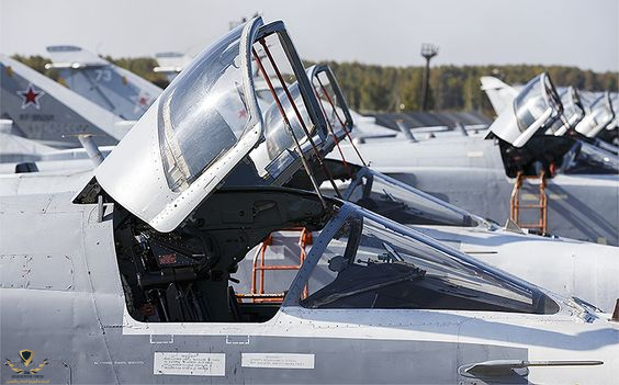

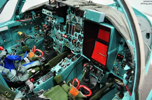

قمرة القيادة

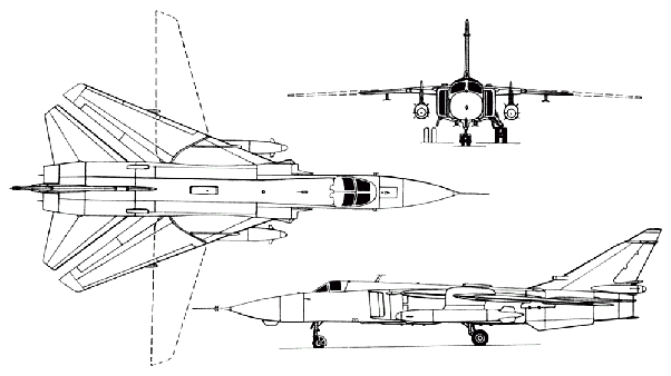

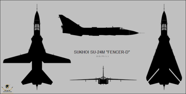

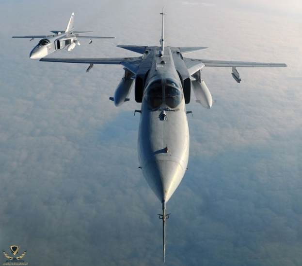

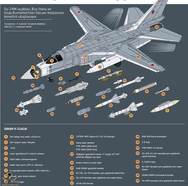

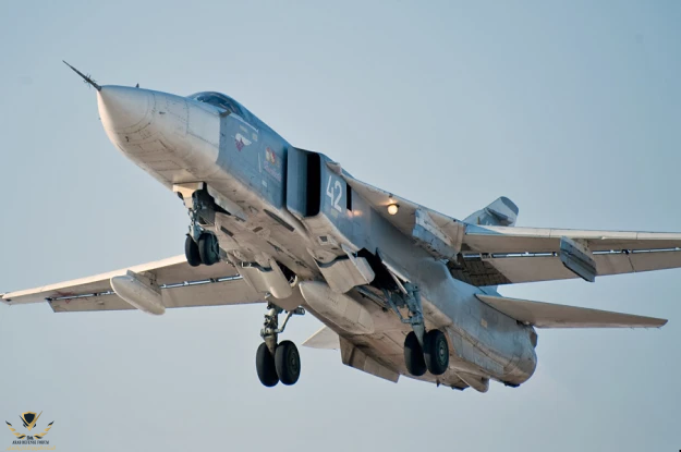

ال Sukhoi Su-24 ( اسم الإبلاغ عن الناتو: Fencer) هي طائرة هجومية تفوق سرعة الصوت في جميع الأحوال الجوية تم تطويرها في الاتحاد السوفيتي. تحتوي الطائرة على جناح متغير ، ومحركات مزدوجة وترتيب جلوس جنبًا إلى جنب لطاقمها. كانت أول طائرة تابعة لاتحاد الجمهوريات الاشتراكية السوفياتية تحمل نظام ملاحة / هجوم رقمي متكامل. ولا تزال في الخدمة مع القوات الجوية الروسية والقوات الجوية الأوكرانية ومختلف القوات الجوية التي تم تصديرها إليها.
تم تقديم التحديث التالي لـ Su-24M في عام 2000 باستخدام برنامج “ Sukhoi ” وفي عام 1999 مع برنامج “ Gefest ”. تم تجهيز الطائرات الحديثة بمعدات وأنظمة جديدة.
ونتيجة لذلك ، حصلو على قدرات جديدة وتحسين كفاءة القتال ، بما في ذلك نظام الملاحة الجديد ( SVP-24 ) ، نظام جديد للتحكم في الأسلحة ، HUD ( ILS-31 الجديد, كما هو الحال في Su-27SM أو KAI-24 ) وقائمة موسعة للذخائر القابلة للاستخدام ( Kh-31A / P، Kh-59MK، KAB-500S ). تم تسليم الدفعة الأخيرة من Sukhoi إلى VVS الروسية في عام 2009. يستمر التحديث مع البرنامج “ Gefest ”. تلقت جميع قاذفات الخطوط الأمامية Su-24 في المنطقة العسكرية المركزية أنظمة رؤية وملاحة جديدة SVP-24 في عام 2013.
رادار Orion-A (الناتو: “ Drop Kick ” )
أوريون تم تصميمه في الأصل لـ Su-7. تعمل على طول موجة 8 مم ، لسوء الحظ كان Orion كبير ( هوائي 1.4 متر) لـ Su-7 nosecone ، لذلك كان من المأمول حمله في جراب خارجي. كان الرادار ثقيلًا جدًا ، وتم التخلي عن الخطط. وجد تصميم الرادار في النهاية منزله على Su-24 الأكبر بكثير. باستخدام هوائي مكافئ تقليدي ، يبلغ الحد الأقصى لمدى 150 كم ، ويمكنه اكتشاف وتتبع أهداف كبيرة مع تباين رادار كبير مع الأرض. يمكن استخدامه للقصف الأعمى فقط ضد أهداف المنطقة الكبيرة ، مثل محطات السكك الحديدية ومراكز القيادة الكبيرة ، إلخ. نسخة محسنة قليلاً, Orion-A, تم تركيبه على Su-24M.

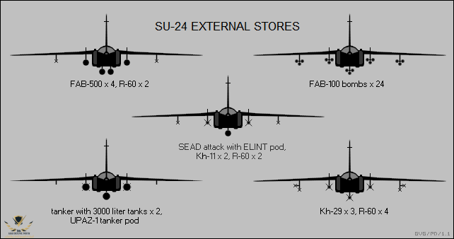

التسليح و نقاط التعليق

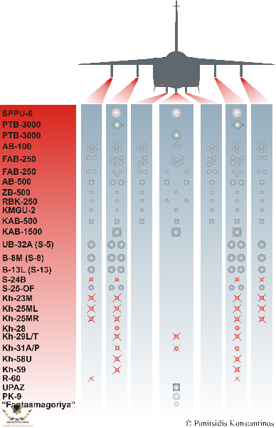

Su-24 مسلحة بالأنواع التالية من الصواريخ جو - أرض: Kh-23 أو Kh-23M ( اسم كود الناتو AS-7 Kerry ) صواريخ موجهة بالأمر الراديوي ( المدى 5 كم ؛ يمكن حمل ما يصل إلى أربعة صواريخ ); Kh-28 ( AS-9 Kyle ) و Kh-58 صواريخ مفصلية رادارية ( المدى 90 كم ؛ حمل ما يصل إلى صاروخين ). حتى اثنين Vympel R-60 ( AA-8 Aphid ) يتم أيضًا حمل صواريخ جو-جو IR-homing بمدى 3 كم.

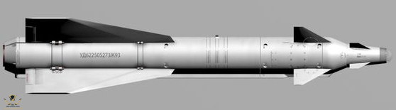

X-23X-23M
طول3591 مم3570 مم
العرض785 مم785 مم (؟ )
قطر 275 مم275 مم
وزن288 كجم300 كجم
وزن الرأس الحربي 110/111 كجم89.6 كجم
نطاق2-10 كم2.5-10 كم

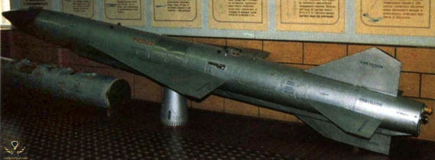

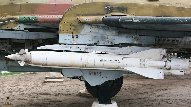

Kh-28 ( AS-9 Kyle ) صاروخ مضاد للإشعاع
ال Kh-28 (الروسية: Х-28; الناتو: AS-9 ‘ Kyle ’) كان أول السوفييت كصاروخ مضاد للإشعاع للطائرات التكتيكية. دخلت الإنتاج في عام 1973 ولا يزال مستمر في بعض Sukhoi Su-22s في البلدان النامية ولكن لم يعد في الخدمة الروسية. تم تقييد استخدام Kh-28 من خلال وزنه ، ورأس الباحث المحدود ، ومتطلبات الوقود ، وحل محله الوقود الصلب الأصغر Kh-58 ( AS-11 ‘ Kilter ’ ) في أوائل الثمانينيات.
الرقابة والتوجيه – الطيار الآلي الكهربائي APR-28 ( المطور – SRI-923 ، موسكو, كبير المصممين – E.F.Antipov ) نظام هيدروليكي يتم التحكم في درجة الحرارة إلى جانب الباحث الراداري السلبي PWG-28M من ثلاثة أنواع ( المطور – CDB-111 SERC ، كبير المصممين A.V.Kirchuk, أعيدت تسميتها لاحقًا بال “ Automation ” ، Omsk ) – تنص على العمل في ثلاثة نطاقات رئيسية من تردد الناتو. كانت وحدة الطيار الآلي تطيل المسار في حالة وجود إشارة تحمل الخسارة لمدة تصل إلى 10 ثوانٍ. على متن حاملة الطائرات ، تم تعيين معدات لاستكشاف وإنتاج استهداف رادار العدو الصادر لتوجيه الصواريخ على متن الطائرة ( على Su-17M ، على سبيل المثال ، الحاوية “ Blizzard-A ” ).
بحسب بيانات التجربة الغربية لتطبيق صواريخ X-28 خلال الحرب الإيرانية العراقية, يتمتع الباحث عن الصواريخ بحساسية عالية ويمكن حثه على الرادار SAM Hawk على مسافة 200 كم, ولكن كان من المستحيل تضمين استخدام مثل هذه الصواريخ في النطاق. بسبب السعة المحدودة للحاوية “ Blizzard ” للمعدات

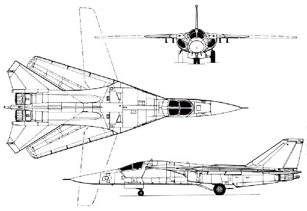

يقال أن الروس عند تصميم هذه الطائرة كانوا متأثرين بالقاذفة الأمريكية F-111 !!!

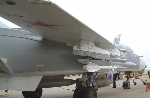

طائرة Su-24M مسلحة بما يلي: Kh-25L ( AS-10 Karen ) صواريخ موجهة بالليزر ( مدى 20 كم ؛ حمل ما يصل إلى أربعة صواريخ ); Kh-29LT ( AS-14 Kedge ) صواريخ بالليزر / التلفزيون الموجه ( المدى 10 كم ؛ حمل ما يصل إلى ثلاثة صواريخ ); Kh-31P ( AS-17 Krypton ) صواريخ مفصلية رادارية ( المدى 180 كم ؛ حمل ما يصل إلى صاروخين ) ؛ و Kh-59 ( AS-13 Kingbolt ) صواريخ موجهة بالقيادة التلفزيونية ( المدى 90 كم ؛ حمل ما يصل إلى صاروخين ).

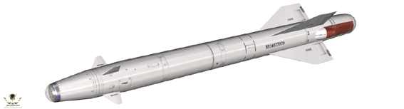

Kh-25L ( AS-10 Karen ) صاروخ موجه بالليزر
إن تسمية Kh-25 ، AS-10 Karen الناتو ، هي عائلة صواريخ تكتيكية تفوق سرعة الصوت وموجهة مخصصة للاستخدام في طائرات الهجوم التكتيكية Mig-27 و Su-24 و Su-17/22. تم تطويره في السبعينيات ، وهو يشبه خارجيًا صاروخ Kh-23M. بشكل عام ، عائلة صواريخ Kh-25 هي من وجهة نظر معينة النظير السوفييتي لصاروخ AS-30L الأسرع من الصوت من سلاح الجو الفرنسي. سمحت مرونة صاروخ Kh-25 بالاندماج في طائرة هليكوبتر هجومية Ka-50 Hokum التابعة للقوات الجوية الروسية. وهي مزودة برأس حربي شديد الانفجار أو خارق.
يتضمن متغير Kh-25 الأساسي ثلاثة إصدارات رئيسية مزودة بثلاثة أنظمة توجيه مختلفة. يستخدم Kh-25ML نظام توجيه ليزر شبه نشط ، Kh-25MR نظام توجيه أوامر الراديو ويستخدم Kh-25MTP باحث الأشعة تحت الحمراء. أهدافها الأساسية هي المركبات المدرعة والتحصينات باستخدام رأس حربي شديد الانفجار . Kh-25MUL هو صاروخ تدريب قتالي ، Kh-25ML-UD هو صاروخ تدريب وظيفي و Kh-25ML-UR هو صاروخ تدريب مقطعي.

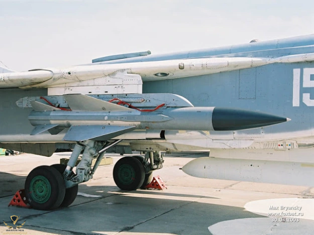

تم تصميم صاروخ Kh-31P عالي السرعة متوسط المدى “ من الهواء إلى السطح ” مع رؤوس توجيه رادارية سلبية قابلة للتغيير لإشراك الرادارات التي تعمل داخل أنظمة صواريخ الدفاع الجوي طويلة المدى ومتوسطة المدى, بالإضافة إلى الرادارات الأرضية والبحرية الأخرى ذات الأغراض المختلفة ، في نطاق التردد المقابل.
يمكن إطلاق صاروخ Kh-31P بكفاءة ، في ظروف الطقس العادلة والمعادية ، لإشراك أهداف الرادار التي تم الكشف عنها مسبقًا.
يمكن تجهيز الصاروخ برؤوس توجيه قابلة للتغيير تعمل في نطاقات تردد متجاورة تستخدمها الموجات المستمرة الحديثة والرادارات النبضية للصواريخ أرض-جو وأنظمة المدفعية المضادة للطائرات.

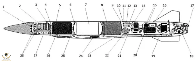

Kh-31A ( AS-17 Krypton ) صاروخ مضاد للسفن
تم تصميم صاروخ Kh-31A عالي السرعة المضاد للسفن لإشراك السفن الحربية من نوع مختلف ، بما في ذلك المدمرات ، والتنقل بشكل مستقل وداخل مجموعات الهجوم البحري.
يمكن إطلاق صاروخ Kh-31A بشكل فعال، في الطقس المعتدل والهادئ ، والفوضى وظروف التشويش النشطة ، ضد الأهداف المخططة مسبقًا .
الصاروخ مجهز برأس رادار نشط عالي الدقة ومقياس ارتفاع لاسلكي. يمكن أن يعمل رأس توجيه الرادار النشط في وضعي التعيين المستهدف قبل الإطلاق وفي الطريق. يضمن اكتساب الهدف واختياره ، وتحديد الإحداثيات المستهدفة ( المدى ، السمت ، الارتفاع ) ، توليد إشارات القيادة وتغذيتها في نظام توجيه الصاروخ.
بفضل وزنه وحجمه الصغير نسبيًا ، يمكن استخدام صاروخ Kh-31A من منصات قتالية جوية مختلفة ، بما في ذلك منصات متوسطة الحجم. اجتاز الصاروخ اختبارات القبول على عدد من الطائرات القتالية ذات السلسلة الأمامية من إنتاج القوات الجوية الروسية. وهي جزء من أنظمة الأسلحة للطائرات القتالية الحديثة ، مثل Su-25 و Su-27 و Su-30 و Su-34 و MiG-29 وما إلى ذلك., ويمكن تكييفه مع أنواع أخرى من الطائرات الروسية أو الأجنبية أثناء تحديثها.
يتم تعليق صاروخ Kh-31A تحت الطائرة الحاملة مع الروابط اللازمة لأنظمتها على متن الطائرة ، والتي يتم حملها أثناء الطيران وإطلاقها ( أو التخلص منها في حالات الطوارئ, إذا لزم الأمر ) عن طريق وحدة طرد الصواريخ AKU-58A.
المطور والشركة المصنعة: شركة القذائف التكتيكية

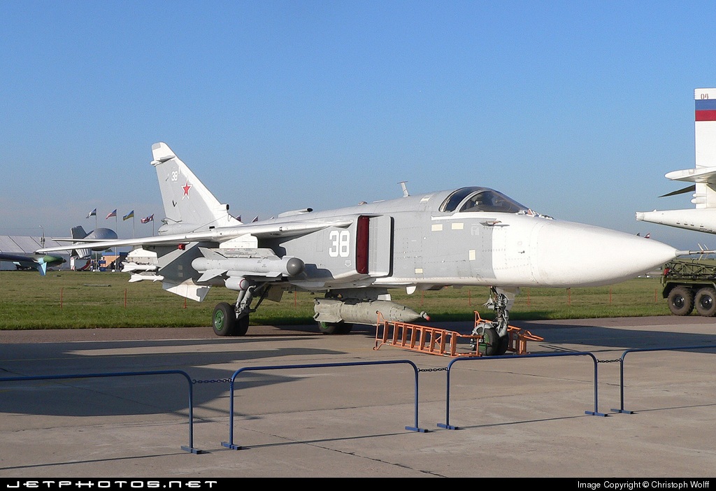

صورة نادرة ل SU-24M بحمولة من KH-59M2E و KAB-1500 الموجهة و KH-31
