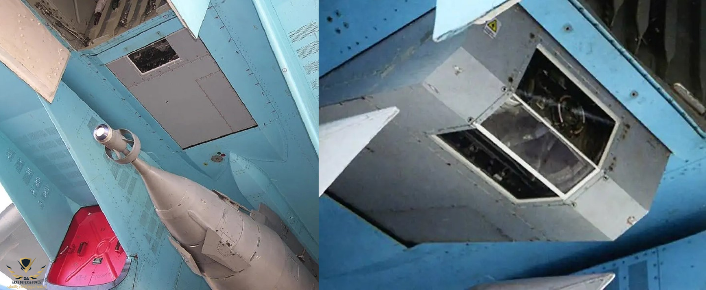

بود Platan
على الرغم من أن تركيبه داخل هيكل الطائرة يوفر ميزة كبيرة تتمثل في عدم شغل نقطة تعليق (مما يتيح استخدامها لحمل الاسلحة)، إلا أن غياب إمكانية التوجيه الجانبي، و محدودية التوجيه العمودي، يجعل أداء Platan متواضعا بشكل واضح مقارنة بأداء البودات البصرية الحديثة المزودة برأس متحرك و القدرة على التوجيه الجانبي الواسع (مثل بودات Sniper أو Litening). وعلاوة على ذلك فإن وضعه داخل الهيكل يعد إهدارا للمساحة ويعقد عمليات الصيانة والإصلاح والتطوير كما يفقده ميزة الموائمة مع المقاتلات الأخرى والعكس صحيح.

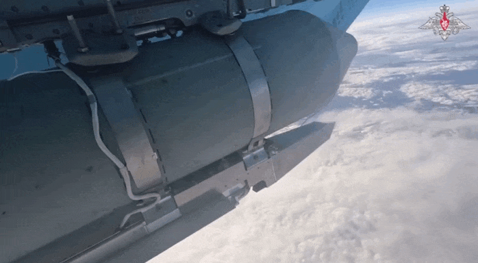

من الممكن أيضا أن ترغب روسيا في إبقاء Su-34 في الخطوط الأمامية للمهام التي تتكون من إسقاط القنابل انزلاقية UMPK/UMPB دون المغامرة بطائرات أكثر قيمة والتي تحتاجها في مهام اكثر أهمية كون سو-34 تؤدي مهاما اقل تعقيدا ويسهل تعويضها في حال خسارتها.
