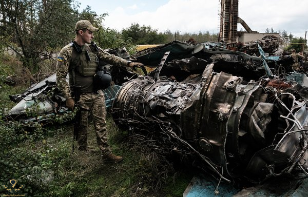

أسقطت القوات الأوكرانية معظم طائرات سو-34 التي هاجمة خاركيف
سقوط مقاتلات سو-34 لأسباب فنية كانت إحدى طائرات سو-34 في حالة دوران مسطح قبل تحطمها
أسقطت القوات الأوكرانية نسخة مطورة من سو-34M وأسر الطيار ومقتل
تم أسقاط مقاتلات سو-34 وتم نشر أرقام تلك المقاتلات نشرت اوكرانيا حطام المقاتلات ووثقت أرقام ذيول الطائرات وأرقام التسجيل البارزة ومنها طائرة و طائرة Red 31 RF-81251

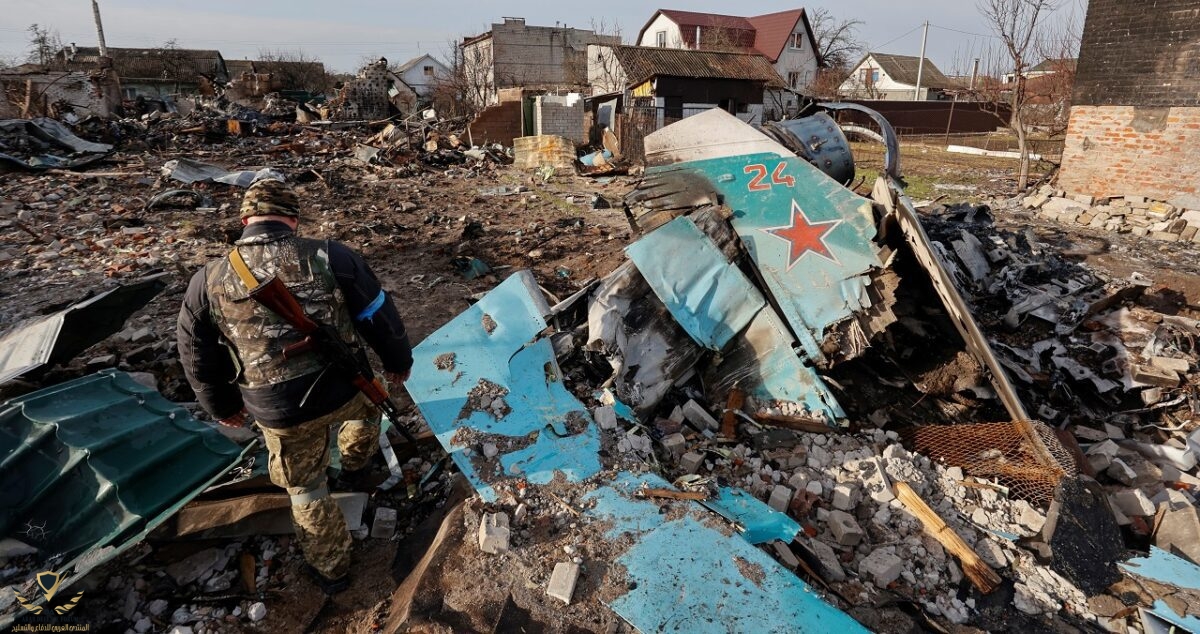

  • في 17 يوليو 2022، تم إسقاط طائرة Su-34M حديثة يُقال إنها "Red 51"، RF-95890 بسبب حادث نيران صديقة بالقرب من ألتشيفسك، منطقة لوغانسك
  • في ١٠ سبتمبر ٢٠٢٢، عُثر على حطام طائرة سو-٣٤ "ريد ٢٠"، RF-٩٥٠٠٤، بالقرب من إيزيوم، منطقة خاركيف
  • في ١١ سبتمبر ٢٠٢٢، تحطمت طائرة سو-٣٤ في منطقة فورونتسيفكا، مقاطعة كراسنوبيريكوپسكي، شبه جزيرة القرم. قفز الطياران بالمظلة بسلام
  • في ٢٤ سبتمبر ٢٠٢٢، فُقدت طائرة سو-٣٤ "ريد ٢٢"، رقمها RF-٩٥٠٠٥، فوق بتروبافليفكا، مقاطعة خاركيف. قفز كلا الطاقم من الطائرة ونجا
  • في 2 أكتوبر/تشرين الأول 2022، عُثر على حطام طائرة سو-34 "ريد 09"، رقم RF-81852، في ليمان بعد انسحاب القوات الروسية

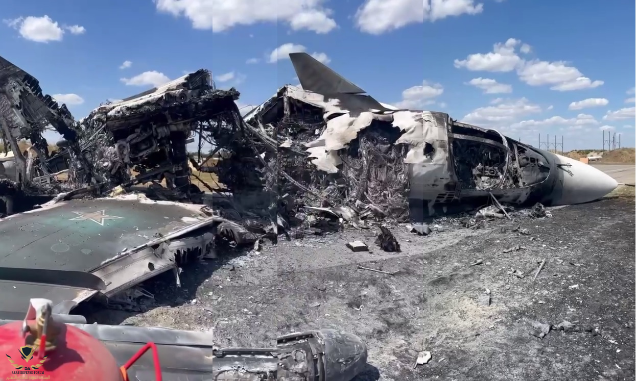

  • في ١٧ ديسمبر ٢٠٢٣، تعرضت طائرة سو-٣٤ متوقفة في قاعدة موروزوفسك الجوية لأضرار طفيفة نتيجة هجوم أوكراني بطائرة مسيرة. كانت الطائرة محمية بشبكة مضادة للطائرات المسيرة، وكانت مغطاة بتراكمات جليدية على هيكلها
  • في 22 ديسمبر/كانون الأول 2023، زعمت مصادر رسمية أوكرانية إسقاط ثلاث طائرات روسية من طراز سو-34 في جنوب أوكرانيا بصواريخ أرض-جو . وأكدت قناة "فايتر بومبر" الروسية على تيليجرام، والمرتبطة بالقوات الجوية والفضائية الروسية، سقوط طائرة واحدة على الأقل
2024
  • في 4 يناير 2024، أفادت التقارير أن مخربًا حاول إشعال النار في طائرة سو-34 متوقفة في مطار تشيليابينسك شاغول . ونشرت وكالة الأنباء الأوكرانية (GUR) مقطع فيديو للعملية حاول المخرب إشعال النار داخل مدخل الهواء الأيمن للطائرة، لكنه لم ينجح بسبب المسافة بين مدخل الهواء نفسه والمحرك. وفي اليوم التالي في 5 يناير 2024، أفادت التقارير أن جهاز الأمن الفيدرالي الروسي احتجز مواطنًا روسيًا يُزعم تورطه في التخريب

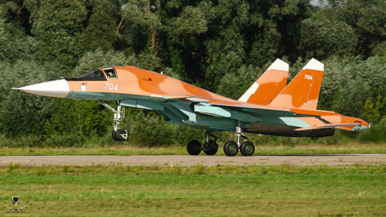

  • Su-34M / Su-34 NVO ( ترقية معدات الملاحة والمعدات الخارجية ) - نسخة مُحدثة، تُعرف أيضًا باسم Su-34 Sych تم توقيع العقد الروسي في عام 2020 واستبدلت Su-34 الأساسية في الإنتاج. ووفقًا للتقارير، فإن هذه الترقية تؤثر بشكل خطير على جميع إلكترونيات الطيران الخاصة بالطائرة تقريبًا. تم تحسين أنظمة الرادار والرؤية والاتصالات. تم توسيع نطاق الذخائر الموجهة التي يمكن للقاذفة استخدامها بشكل كبير كما توسعت قدرات الحرب الإلكترونية مع إدخال نقاط تعليق جديدة
  • 2023 تم تسليح النسخة Su-34M بصواريخ كروز طويلة المدى

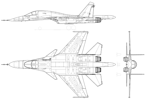

المواصفات (سو-34)
2015
الخصائص العامة
  • الطاقم: 2
  • الطول: 23.34 مترًا (76 قدمًا و7 بوصات)
  • طول الجناحين: 14.7 مترًا (48 قدمًا و3 بوصات)
  • الارتفاع: 6.09 متر (20 قدمًا 0 بوصة)
  • مساحة الجناح: 62.04 مترًا مربعًا (667.8 قدمًا مربعًا)
  • الجناح : 5% [
  • الوزن فارغًا: 22,500 كجم (49,604 رطل)
  • الوزن الإجمالي: 39,000 كجم (85,980 رطلاً)
  • أقصى وزن للإقلاع: 45,100 كجم (99,428 رطل)
  • سعة الوقود: 12,100 كجم (26,676 رطل) داخليًا

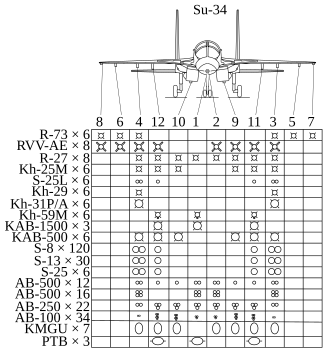

التسليح
  • المدافع: 1 × 30 مم مدفع أوتوماتيكي Gryazev-Shipunov GSh-30-1 مزود بـ 180 طلقة
  • نقاط التثبيت: 12 × على الجناح والجسم بسعة 12000-14000 كيلوغرام (26000-31000 رطل)
      • منصات صواريخ B-8 لـ 20 × S-8 KOM/OM/BM
      • حاويات صواريخ B-13 لـ 5 × S-13 T/OF
      • حاويات صواريخ O-25 لـ 1 × S-25 OFM-PU
      • S-80 FP، مع أحكام لحمل مجموعات من:
    • الصواريخ: *** صواريخ جو-جو :
        • 2 × R-27 R/ER/T/ET
        • 2 × R-73
        • 2 × R-77
      • صواريخ جو-أرض :
        • Kh-25ML/MT
        • Kh-29L/T/D
        • Kh-31A/AD
        • كيه-35 يو
        • Kh-38 MAE/MKE/MLE/MTE
        • كيه-58
        • كيه-59 ME/MK/MK2
        • Kh-47M2
      • صواريخ مضادة للسفن :
        • P-800 Oniks
        • وزنها 1500 كجم، ومداها يصل إلى 300 كم، وسرعتها تتراوح بين 2.2 و3.0 كم/ساعة. غير مستخدمة رسميًا.
        • كيه-41
      • الصواريخ المضادة للإشعاع :
        • كيه-25 إم بي
        • كيه-58
        • Kh-31 P/PD
      • صواريخ كروز :
        • Kh-36 جروم-E1
        • كيه-65 إس/إس إي
        • خ-SD
    • القنابل: *** قنبلة KAB-500Kr الموجهة تلفزيونيًا
      • قنبلة KAB-500L الموجهة بالليزر
      • قنبلة موجهة من طراز KAB-500OD
      • قنبلة KAB-500S-E الموجهة بالأقمار الصناعية
      • قنبلة KAB-1500Kr الموجهة تلفزيونيًا
      • قنبلة KAB-1500L الموجهة بالليزر
      • قنبلة OFAB-250-270
      • قنبلة OFAB-100-120
      • قنبلة FAB-500T للأغراض العامة
      • قنبلة FAB-250 UMPK الانزلاقية
      • قنبلة FAB-500 UMPK الانزلاقية
      • قنبلة انزلاقية FAB-1500 UMPK
      • قنبلة انزلاقية FAB-3000 UMPK
      • 2 × بيتاب-500 إس إتش بي
      • قنبلة P-50T
      • قنبلة ODAB-500PM
      • قنبلة عنقودية من طراز RBK-500
      • قنبلة SPBE-D
      • قنبلة الانزلاق UMPB D-30SN

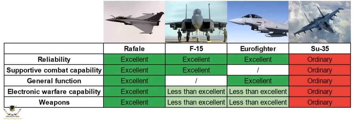

هذه الطائرة أظهرت تقصيرًا واضحًا في العمليات العسكرية بأوكرانيا. كان من المفترض أن تقود الهجمات الجوية، وأن تحمي الروس من تدمير البنية التحتية للجيش الأوكراني، وأن تؤمن قوافل الجيش الروسي في أوكرانيا.
في بداية العمليات العسكرية ضد اوكرانيا عام 2022 شنت روسيًا هجومًا ضخمًا ضد الجيش الاوكراني وبدأت عملية قصف عسكرية بالصواريخ الصاروخية والصواريخ الباليستية التكتيكية ولكن لم تتحقق أهدافها بشكل كامل وأغلب المنشآت العسكرية التي تم استهدافها لم تدمر كما يجب لغياب المقاتلات القاذفة .
كانت أغلب الهجمات مركزه ضد البنية التحتية للجيش الاوكراني تبع ذلك هجوم بالطيران المروحي على عدة مطارات مهمة في اوكرانيا وهنا وقعت الكثير من الخسائر بسبب التحليق المنخفض للمروحيات الروسية واستهدافها بالمضادات الارضية العجيب أن مقاتلات سو 34 لم تستخدم لقصف تلك المطارات وتدميرها لمنع تحليق مقاتلات العدو ايضا تحييد المنشات الدفاعية فيها لكن أنزلت القوات الروسية لتواجه أياما من القتال العنيف في تلك المطارات العسكرية
هجوم مثل هذا يبدا اول باجتياح جوي واسع النطاق لتحييد قوات العدو منذ الحرب العالمية الثانية كانت الدول تستخدم هذا النهج شفنا الهجوم الالماني في عملية بربروسا كيف اخرج الطيران السوفييتي من المعادلة منذ الساعات الاولى من الهجوم عمليات اخرى مثل حرب تحرير الكويت كيف التحالف دمر الجيش العراقي وحيده ايضا عمليات عاصفة الحزم كيف حييد السعوديين قوات علي عبدالله صالح التي ربما هي في عام 2015 اكثر من جيوش موجودة في المنقطة
خلال العمليات الروسية لم نرى أستخدام المقاتلات النفاثة بالرغم من امتلاكها مقاتلات من الجيل الرابع والرابع +++ والمقاتلات من الجيل الخامس ذات قدرات عالية غابت في الحملة العسكرية الاولى
هذا اتاح للقوات الاوكرانية تتحرك بحرية ساهمت في تدمير الارتال الروسية وتكبيدها خسائر فادحة جدا خصوصا في جبهة ككيف لا ايضا ساهم عدم قصف المطارات العسكرية تحليق مكثف للمقاتلات الاوكرانية
تحليقها ساهم في صد الهجمات الروسية واعتراض المروحيات دميرها ايضا تدمير الطائرات النقل المخصصة لدعم القوات داخل اوكرانيا
الطيران الاوكراني أمن بعض الجبهات وامن ايضا الانسحابات للأصول العسكرية الاوكرانية من مدن مهمه مثل كييف العاصمة و خاركيف وبعض المدن المهمة الاخرى وهذا امن للقوات الاوكرانية الحفاظ قدر الامكان بالقوات وتأمينها غرب اوكرانيا لاستخدامها في الهجمات المضادة اللاحقة
مجرد تدخل القوات الجوية الروسية في الحملة العسكرية تفاجئ العالم بتردي عملها وكفاءة الطيارين الروس
العالم كله شاف كيف قتل الروس السوريين العزل مستخدمين أفضل مقاتلاتهم وكانت تلك المقاتلات تسقط القنابل على المدن السورية التي للاسف لا تمتلك أي مقومات الدفاع هذي المقاتلات والطيرايين اللي شاركوا في العمليات العسكرية ضد الشعب السوري شاركوا في العمليات ضد اوكرانيا وتم اسقاط مقاتلاتهم وقتلهم
أستطاع الاوكران بقدرات رهيبة أسقاط افضل مقاتلات الجيش الروسي وجميعنا شفنا سقوط مقاتلات من طراز سو 35 و سو 34وسو30
يا جماعة أوكرانيا في بداية الحرب كانت اسلحتها الدفاعية منظومات روسية مثل اس 300 وغيرها يعني الروس اكثر الناس دراية بعمل هذي الدفاعات والتأثير عليها وتحييدها لكنهم فشلوا
مقاتلة سو 34
خلال العمليات الجوية ضد الجيش الاوكراني استخدمت بعد الخسائر الكبيرة للقوات على الارض اراد القوات الروسية تحييد القوات الاوكرانية لذلك استخدمت سو 34 ضد أوكرانيا بالقنابل الغبية ولكنها لم تحقق الاهداف
دفعهم الامر استخدام قنابل مكلفة جدا مثل القنابل شديدة الانفجار واستخدمت صواريخ مضادة للسفن ضد اهداف ارضية
غياب أنظمة التشويش والحرب الإلكترونية ساهم في خسائر هذ المقاتلة وتحييدها
المقاتلات الاوكرانية والدفاعات الارضية حيدت هذي المقاتلة ومنع الروس من استخدامها كما يجب
وكان مطلوب من القوات الجوية الروسية خلال الاسابيع الاولى ضرب المناطق الخلفية للجيش الاوكراني وتدمير أصوله الاستراتيجية ولكن فشل مقاتلاتها في تحقيق المطلوب عظم من خسائر القوات الارض وأبطئ تقدمهم على الارض فشل الروس في السيطرة على العاصمة كييف فشل الروس في السيطرة على خاركيف القريبة من الحدود الروسية لم يتمكن الروس من السيطرة على مدن استراتيجية مثل ماريبول وخيرسون الا بعد خسائر فادحة في صفوف قواتهم مستخدمين قوات فاغنر اللي لاحقا هاجم عناصرها القوات الروسية وحاولو السيطرة على العاصمة الروسية موسكو وقد تم تصفية هذي القوة وتدميره رغم انها كانت اقوى قوات روسيا وبها صفت روسيا اعدائها في الخارج ونشرت الفوضى في الشرق الاوسط
حولت القوات الجوية الروسية مقاتلات سو 34 و35 و30 على قصف المواقع على طول خط المواجهة والحدود بدلا من العمل خلف خطوط العدو لحمايه الطيران العامودي والمقاتلات الهجوم الارضي سو25 اللي عانت من خسائر كثيرة بسبب استهدافها بالمضادات الارضية او اسقاطها بالمقاتلات الاوكرانية
في جبهة كييف في ذلك شنت سو 34 هجمات من الأراضي البلاروسية و تكبدت خسائر على يد القوات الجوية الأوكرانية رغم تزودها بقذائف UMPK
أعتقد الروس أن التحسينات التكنولوجية في سو 34 و سو 30 مثل الرادارات المصفوفة الممسوحة الكترونيًا النشطة والصواريخ جو جو بعيدة المدى وقدرات القصف الجوي الفريدة مع القدرة العالية على المناورة

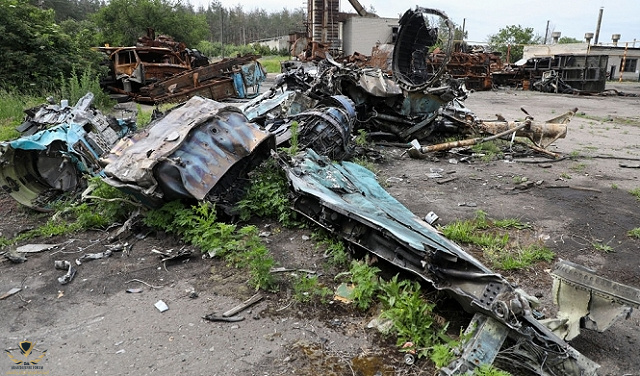

خسارة سو-34 امام طائرة إف-16 الأوكرانية في حادثة قتل تاريخية جو-جو
معركتين جوية خسرت فيها SU-34 امام مقاتلات F-16 القديمة
الاول غير مأكدة
والثانية حصلت في شهر 10 2024 وتم تأكيدها من الجانبين
13 أكتوبر 2024
خسرت طائرة مقاتلة سوخوي سو-34 (فولباك) أمام طائرة إف-16 فالكون أمريكية الصنع والتي تعد من أقدم طرازات مقاتلات F-16 مما يمثل أول حادثة قتل مؤكدة جو-جو سجلتها اف 16 امام البجعة
روسيا قد خسرت أكثر من ربع أسطولها من مقاتلات SU-34 الذي كان يتألف من 140 طائرة. وتكافح شركة الطائرات المتحدة (UAC) التابعة للتكتل العسكري الصناعي المملوك للدولة روستيك تسليم دفعات جديدة من مقاتلات SU-34 لتعويض الخسائر القتالية.
ذكرت رئيسة شركة سكاراب رايزنج أن “روسيا في حالة هجوم في أوكرانيا، ولكن يمكن اعتبار هذا الحادث انتكاسة خطيرة لأن طائرات سو-34 هي الطائرات التي تستخدمها روسيا لتمهيد الطريق وتدمير البنية التحتية الأوكرانية
التأكيد جاء من روسيا
الأخبار انتشرت أولاً عبر وسائل التواصل الاجتماعي – ومن حسابات تابعة لمدونين عسكريين مؤيدين للكرملين، والذين يقدمون بانتظام تحديثات حول الصراع عبر تطبيق المراسلة الاجتماعية تيليجرام.

انها طائرة ضخمة الحجم بشكل لا يصدق فكيف ستنجوا من الامرام الدي لا يفلت حتى الدرونات الصغيرة؟
حجم su 34 مقارنة بشاحنة الفيول

شوهدت طائرة مقاتلة قاذفة من طراز Su-34M مخصصة للتصدير، وهي مطلية بتمويه مميز، في مطار جوكوفسكي قرب موسكو، ما أثار تكهنات بشأن استعداد روسيا لبدء أولى عمليات تسليم هذا الطراز إلى الجزائر.
ورُصدت الطائرة في وقت سابق من هذا الأسبوع، ما يشير إلى إحراز تقدم محتمل في العقود الدفاعية طويلة الأمد بين موسكو والجزائر.
وكانت وسائل إعلام دفاعية جزائرية قد أعلنت في ديسمبر 2019 عن توقيع عدة اتفاقيات مع الجانب الروسي، تتضمن شراء 42 طائرة مقاتلة، من بينها 14 مقاتلة Su-34ME، و14 من طراز Su-57E، و14 من طراز Su-35E، على أن تكتمل عمليات التسليم بحلول عام 2025.
غير أن الغزو الروسي لأوكرانيا والتبعات العملياتية المترتبة عليه على سلاح الجو الروسي أدت على ما يبدو إلى تأخير في تنفيذ هذه العقود. فقد اضطرت موسكو، نتيجة للخسائر في الحرب والحاجة الداخلية، إلى إعطاء الأولوية لإعادة تعزيز مخزونها من طائرات Su-34، ما أدى إلى إرجاء جدول التسليمات التصديرية.
تُعد Su-34ME نسخة مطورة من الطائرة الهجومية ذات المقعدين، والتي صُممت أصلاً لتنفيذ ضربات دقيقة في العمق وعمليات تعطيل ميداني، إضافة إلى مهام الهجوم البحري.
وفي نسختها التصديرية، يُتوقع أن تحتفظ Su-34ME بأهم قدرات المنصة الأصلية، بما في ذلك رادار تتبع التضاريس، والرادارات الجانبية، ونظام الاستهداف متعدد الأنماط القادر على الاشتباك مع أهداف برية وبحرية. كما أن الطائرة قادرة على حمل مجموعة واسعة من الأسلحة الروسية جو-أرض وجو-جو.
