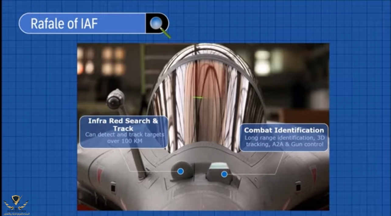

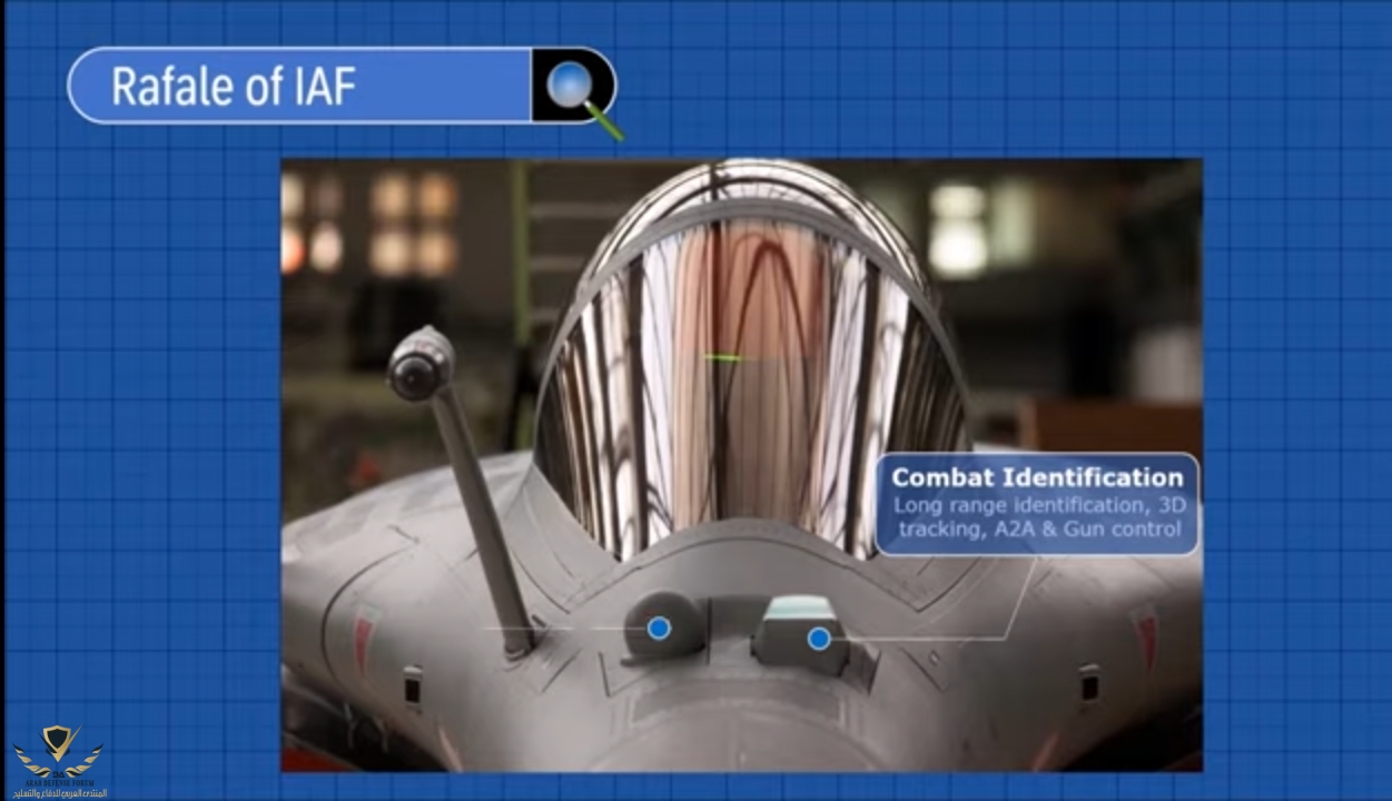

يوجد في مقدمة طائرة الرافال حساسات تسمي مستشعرات القطاع الامامي للمقاتلة او front sector optronics FSO!!!
وظيفة هذه الحساسات تحويل الأشارات البصرية بنوعيها (المرئي و الغير مرئي) إي إشارات كهربائية!!!!
تحتوي مستشعرات FSO علي نوعين أساسيان من الحساسات:
1/ النوع الأول (الخاص بأشارات البصرية المرئية) و يسمي combat identification system:
هو عبارة عن نوعين من الكاميرات (كاميرا ذات مدي طويل و كاميرا تحت الأشعة الحمراء) للعملية الرصد المرئي!!!!
يؤدي هذا النظام 3 وظائف رئيسية:
- long range identification
- 3D tracking
- A2A & Gun control
مدي رصد هذا النظام 40 كم!!!
2/ النوع الثاني infra red search & track:
هذا النظام يمكنه رصد و تتبع الأهداف البصرية optics الغير مرئية من مسافة تبلغ 100 كم!!
ملاحظة مهمة:
يمكن لهذه المستشعرات العمل مع رادار الطائرة أو العمل منفردة ك وحدات مستقلة من دون الرادار!!!!

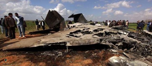

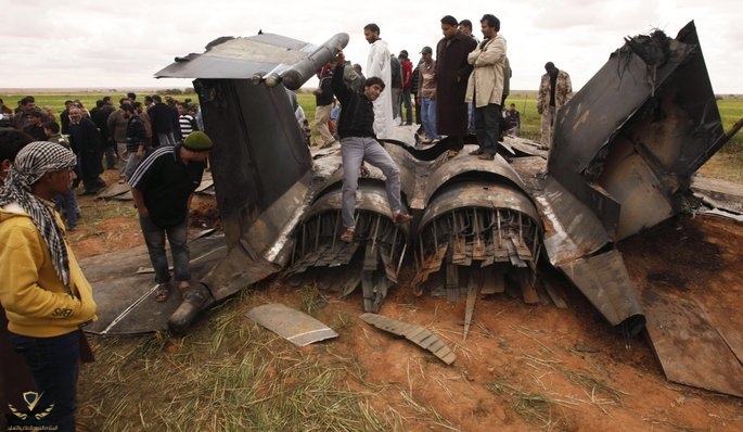

اول ضربة جوية على كتائب القدافى فى بنغازى كنت الرفال منعرفش لى الامانة هل قامت بى اخماد الدفاعات الجوية لى القدافى ام لا قبل تنفيذ الضربات على الكتائب المتركزة فى محيط بنغازى وللعلم تم اسقاط او استهداف مقاتله f 15 امريكية فى البريقة الليبية طبعا مش معروف هل اسقاطها الدفاع القدافى ام لا
كيف متعرفش فى حتى فيديو ليها
