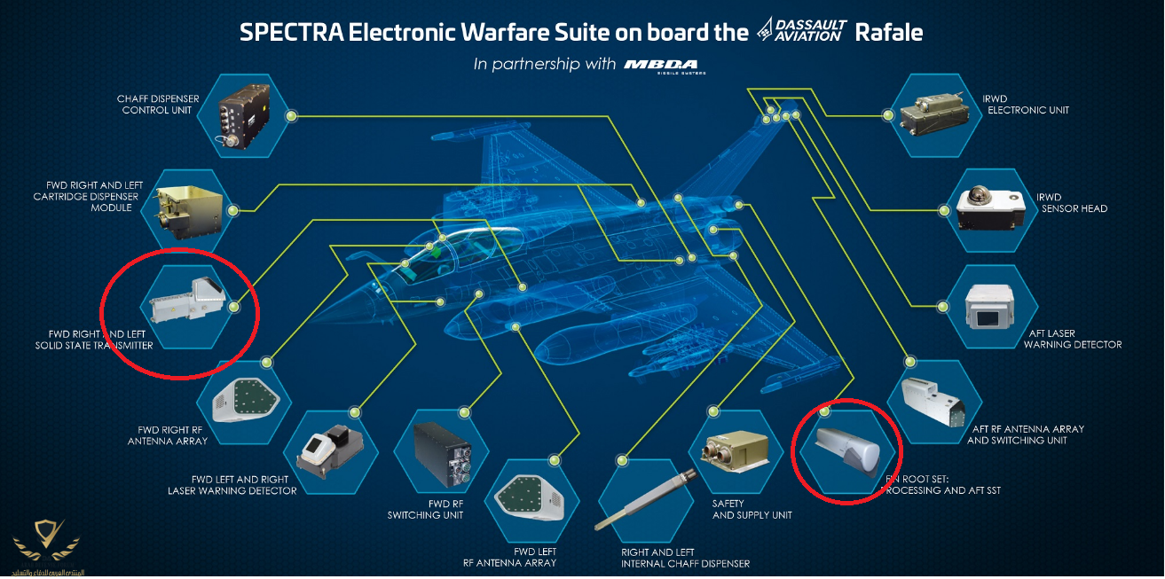

طيب بما انك مصر على رايك الغلط خد مصدر لا جدال فيه اهو ...بس اهم حاجه لما تتاكد انك غلط تعترف بس
RF jamming is transmitted through active phased antennas. Employment of this advanced technology allows the jamming signal to be concentrated in the sector
where it is needed, not only increasing its effectiveness, but also reducing the probability of intercept by the adversary’s own sensors.
اللى متعلم عليهم بالاحمر دول هوائيات البث ال AESA Solid state transmitter الخاصة بالتشويش فى الاسبيكترا :)
بالمناسبة فى 3 هوائيات لتغطية 360 درجة حول الرافال يعنى تقدر تشوش على الرادارت اللى وراها وهى بتهرب :)
مشاهدة المرفق 347066
ومن المقال الذي اتي به ;)
الغريبة كيف يقنع احد نفسه ان نظام كالسبيكترا لا يوجد به jamming !!!!!!!!!!!
