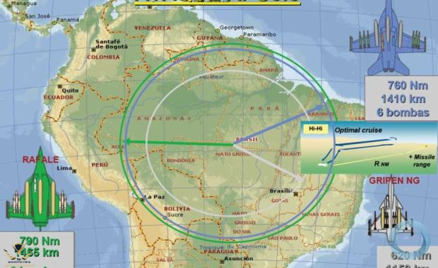

بالنسبة للعملية فحسب توقعنا الذي تختلف معي فيه..العملية تحتاج نصف قطر عملياتي اكثر من 1290كم و حسب التقرير المرفق اذا تم تحميل المقاتلة ب 6 قنابل همر و 4 صواريخ جو-جو و ثلاث تانكات وقود يكون نصف القطر العملياتي الاقصى 790 nmi اي 1465 كم
NOTA – TEXTO EDITADO por DefesaNet constando preferencialmente da apresentação do Sr Jean-Marc MERIALDO. Introdução Sen Fernado Collor – A solicitação de V. Exª será atendida, nos termos do Regimento, Senador Anibal Diniz. Iniciando, então, nossa primeira parte da pauta do dia de hoje: audiência...
www.defesanet.com.br
مشاهدة المرفق 338723
اي ان المقاتلة لديها براح حوالي 175 كم في نصف القطر العملياتي او 350 كم زيادة في مدى المتاح ممكن استخدامهم في المناورة و الارتفاعات..صاحب التقرير موقع حكومي برتغالي
هنا نرى و نتأكد ان نصف القطر اعتبر نوع و وزن الحمولة والمناورة بها نظراً لصغر نصف القطر العملياتي المعتبر هنا 1465كم بدلاً من 1852كم

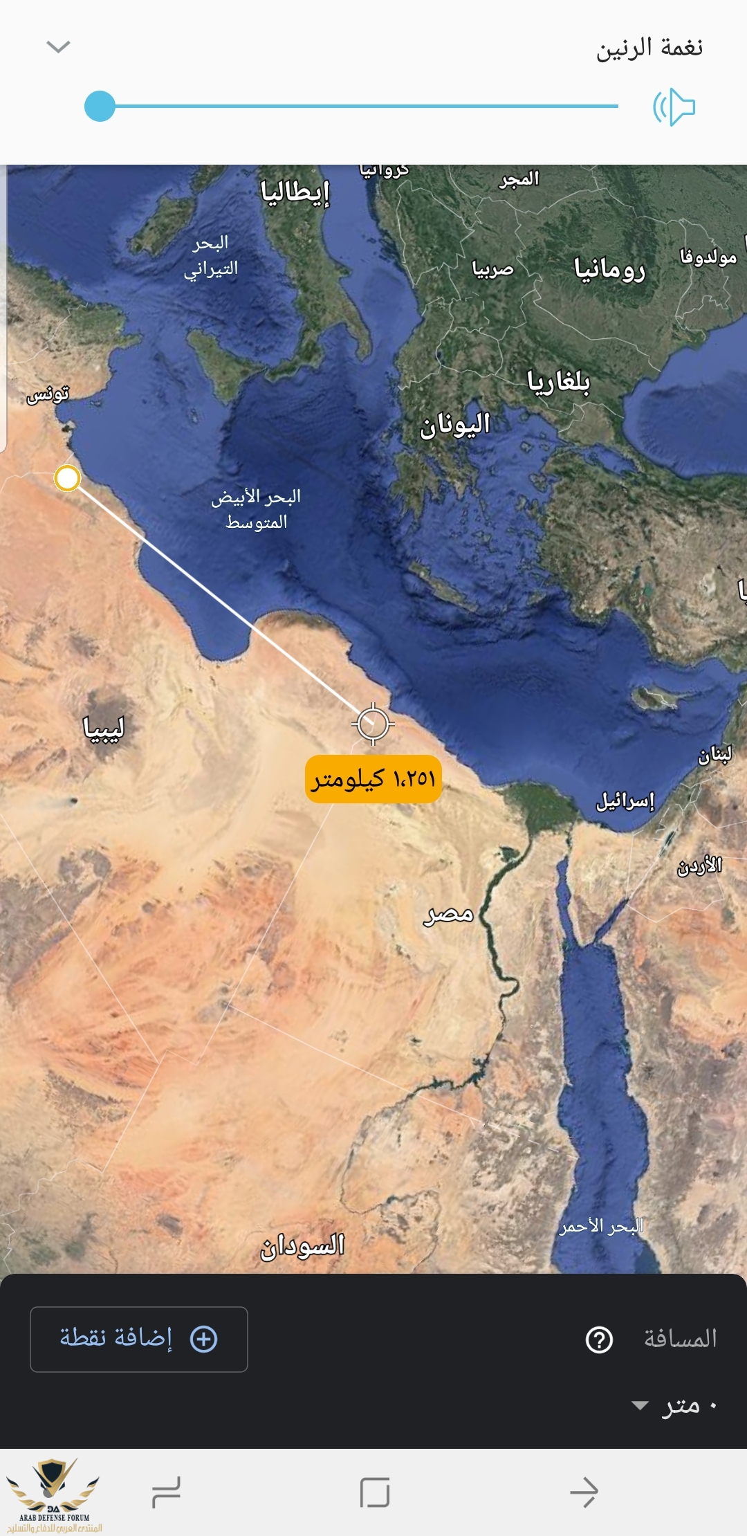

جانب اخر..كما ذكر اخونا
@mig 21 fighter ان التانكر تنسف سرية العملية وانا في اعتقادي انه من الصعب استخدام قواعد ليبية نظراً لتغلغل العديد من اجهزة المخابرات في ليبيا وهو ما ينسف العملية
لذا في استنتاجي من المعلومات والاعتبارات المذكورة اميل ان العملية تمت بدون تانكر و في اسوء الظروف Buddy to Buddy للحفاظ على السرية و عنصر المفاجئة
