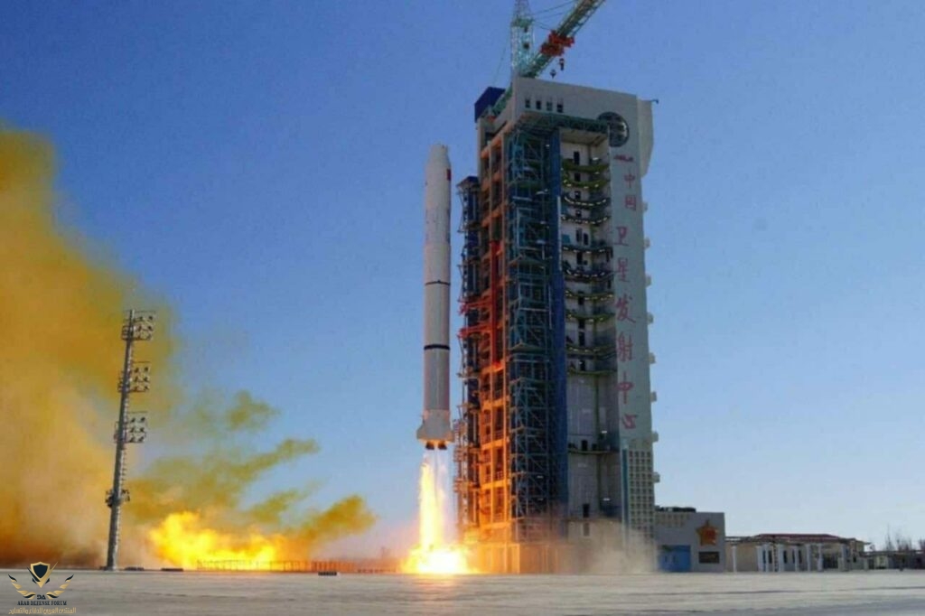

ادت عمليات الإطلاق الناجحة الأخيرة للقمرين الصناعيين ألسات-3A وألسات-3B من الصين الشهر الماضي الحديث حول مستقبل الجزائر في مجال الفضاء والاقمار الصناعية وماهو الدور التي ستقوم به في قادم السنوات وماهي خارطة الاهداف التي ستسير عليها من اجل وصولها الى دول فعال في هذا المجال، لعل ابرز التساؤلات في هذا الحديث هو لمذا لا تطلق الجزائر أقمارها من أراضيها؟ بما انه كان لديها قاعدة حماقير من قبل وهي القاعدة التي جعلت فرنسا من رواد مجال الفضاء، فلماذا لايتم اعادة احيائها لتكرار تجربة مماثلة؟ وكل تضاربت ارائه حول الغاية من ذلك هل هو من اجل ترسيخ مبدأ السيادة الوطنية الجزائرية ليشمل مجال اطلاق الصواريخ وتصنيع الاقمار الصناعية؟ ام لتحقيق عائدات اقصادية واستقطاب الاستثمار الاجنبي؟ ام استغلال هذا المجال المدني كباب خلفي يكون نواة لبرنامج صاروخي عسكري متواضع خاصة انه يسهل التعاون التقني بين الدول المختصة في هذا المجال في السياق المدني عكس السياق العسكري؟
لحظة اطلاق الصاروخ لونغ مارش 2 الحامل للقمر Alsat-3

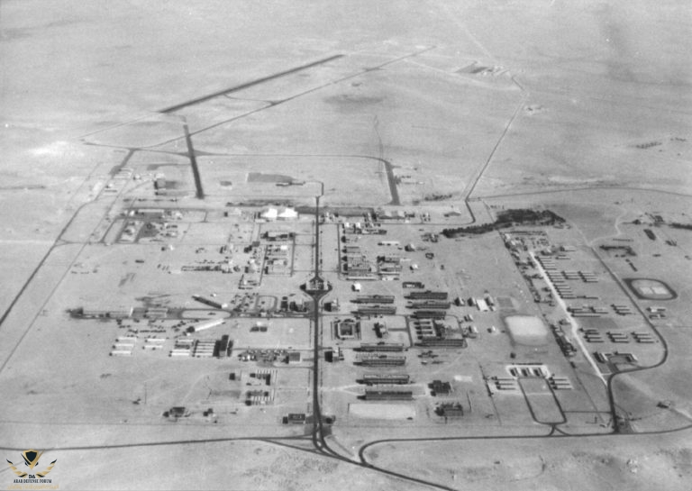

بعض النقاط على الحروف على واقع قاعدة حماقير...
يعاني موقع حماقير من تدهور بنيوي حاد جراء عقود من الهجر والتعرض لظروف الصحراء القاسية، مما حول منشاته التي تعود لستينيات القرن الماضي إلى ما يشبه ركام الأطلال أو ساحة من الخردة. وحتى بفرض أن هذا الوضع قابل للترميم، فإن المنشأة تفتقر إلى الأنظمة الحديثة والبنية التحتية التي تتطلبها العمليات الفضائية المعاصرة الأمر الذي يجعل إعادة تأهيلها بمثابة إعادة بناء من الصفر مما يشكل تحد ماليا وتقنيا ضخما لا تمنح فيه القاعدة اي استفادة سوى قيمتها التاريخية. حتى أن موقع الإطلاق يفتقر للميزة الاستراتيجية فهو لا يقدم أي افضلية تنافسية مقارنة بالمواقع الأخرى سواء من حيث القرب من خط الاستواء (مهم للحمولات الثقيلة) أو امتلاك واجهة بحرية تضمن عمليات إطلاق واسترجاع آمنة.

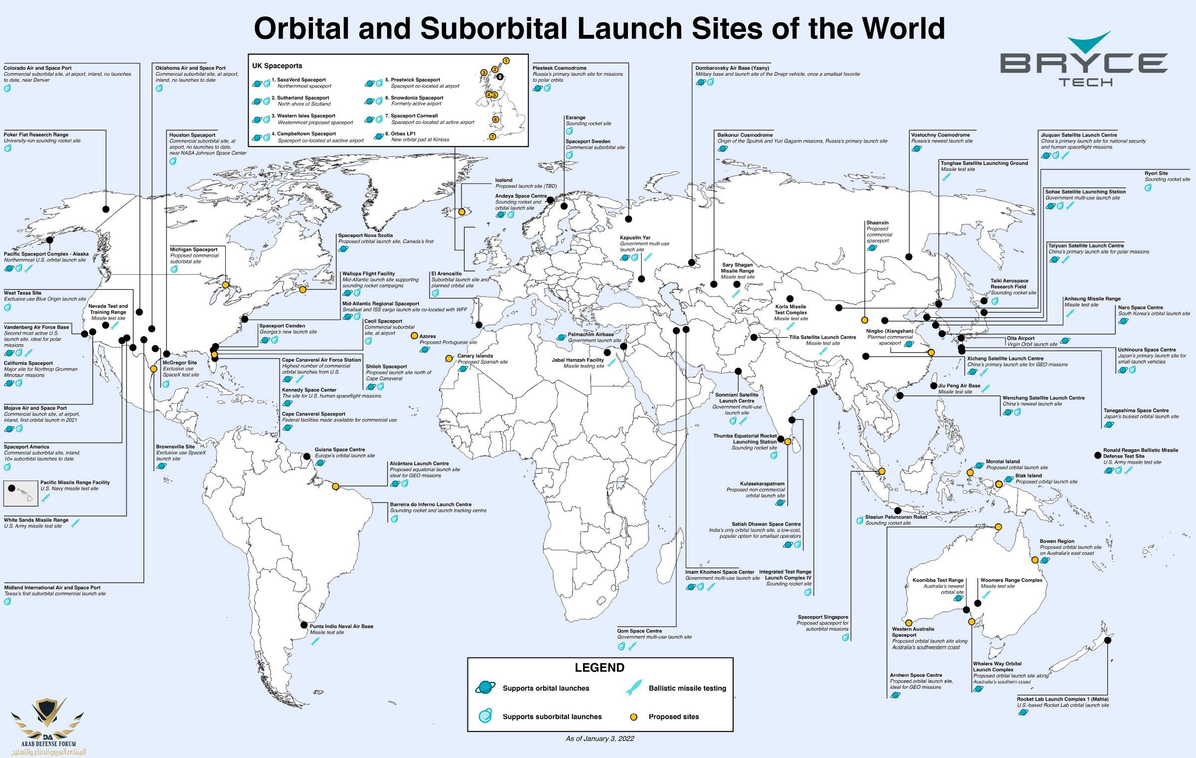

من كوريا الى البرازيل
دون نسيان مركز الإطلاق الفضائي اطلق المشيد حديثا من طرف عمان يزيد صعوبة الجدوى الاقتصادية لاعادة إحياء حماقير كمركز اطلاق تجاري بفضل اسبقيته التي تعطيه اعتمادية تجارية مبكرة، موقعه الجغرافي (واجهة بحرية + يبعد 18 درجة شمالا عن خط الاستواء حماقير 31 درجة) يتوسط كل من الدول الاسياوية والدول الاوربية وكونه مركز إقليمي لدول الخليج التي تريد الدخول بقوة في مجال الفضاء، اضافة الى البنية التحتية واللوجستية المحيطة به، والبيئة التنظيمية خاصته.

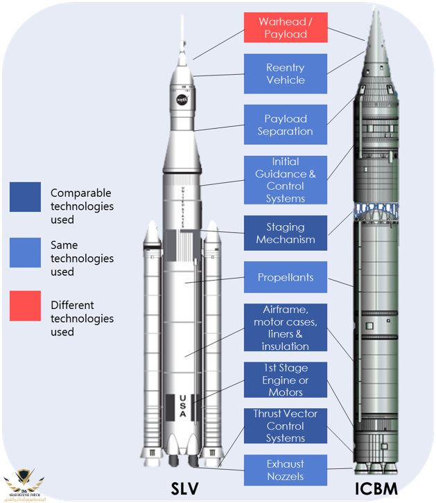

لكن ماذا عن اعادة احياء قاعدة حماقير لتكون الباب الخلفي لبرنامج صاروخي جزائري المقترح بسيط: مشروع مشترك لإعادة إحياء حماقير كمركز اطلاق صواريخ فضائية تجاري. ظاهريا يكون استخدامه لصالح الشريك الاجنبي (روسي او صيني) مع الجزائر لإطلاق مجموعات من الأقمار الصناعية الصغيرة لصالح الدول الأجنبية ولخدمة الاحتياجات المحلية مع توفير القدرة على إطلاق صواريخ عالية الحمولة او لمدار قريب من منصة الاطلاق. أما في الخفاء فهو بيئة مثالية لتطوير التقنيات ذات الاستخدام المزدوج فالصواريخ الباليسيتة بشكل اساسي تقوم على نفس مبدأ الصواريخ الفضائية بينما تختلف في التقنيات المتخصصة لكل استخدام مثل التوجيه والحمولات، هذا المسار يسمح بتوطين المعرفة الصاروخية تحت غطاء مدني شرعي، مما يقلص من الضغوط الدولية ويوفر غطاء لبرنامج أبحاث وتطوير عسكري يخص الصورايخ اباليستية وهو ضرب عصفورين بحجر واحد.

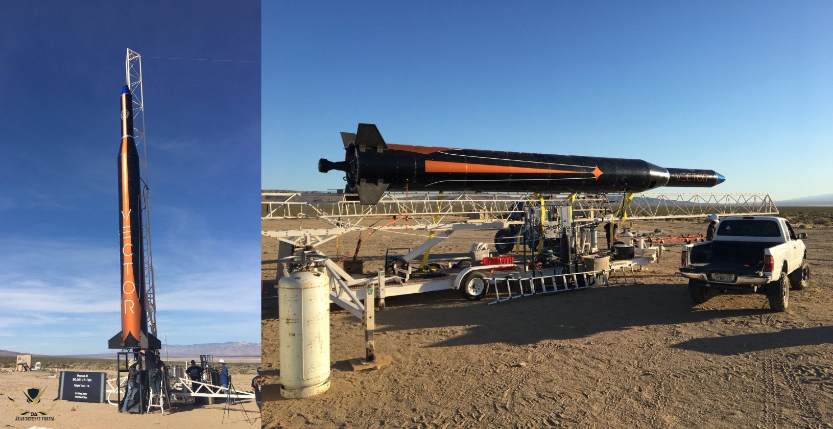

يمكن للجزائر بناء منصة إطلاق صواريخ وطنية بجهود مستقلة، تبدأ كمنشأة متواضعة متخصصة في صواريخ الاختبار والصواريخ دون المدارية، لتتطور لاحقا إلى منصة لإطلاق الأقمار الصناعية خفيفة الوزن نحو المدار الأرضي المنخفض. ويأتي هذا التوجه تماشيا مع تسابق العديد من الشركات الناشئة اليوم لتطوير صواريخ ذات حمولات محدودة وتكلفة اقتصادية، تهدف إلى خفض سعر الإطلاق لما دون المليون دولار، حيث لا تتطلب بنية تحتية معقدة، اين يمكن اطلاق بعضها من منصات متحركة يمكن استقطاب بعض المهندسين والتقنيين المتقاعدين من الدول الاجنبية روسيا الصين الهند باكستان او توفير ملاذ امن لهم مثل اوكرانيا في بداية الغزو الروسي او ايران اذا تطورت الاوضاع فيها ما يساهم في تسريع المشروع بشكل كبير (اطلاق مداري) ويقلل من اجمالي الكلفة.

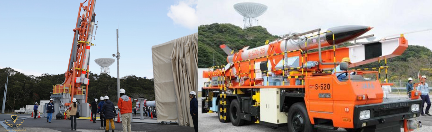

صاروخ SS-520-5 أصغر صاروخ في العالم قادر على وضع اقمار صناعية في المدار من اجل إثبات تكنولوجيا لإطلاق الأقمار الصناعية القزمية بتكلفة اقتصادية.
صاروخ مداري منخفض التكلفة

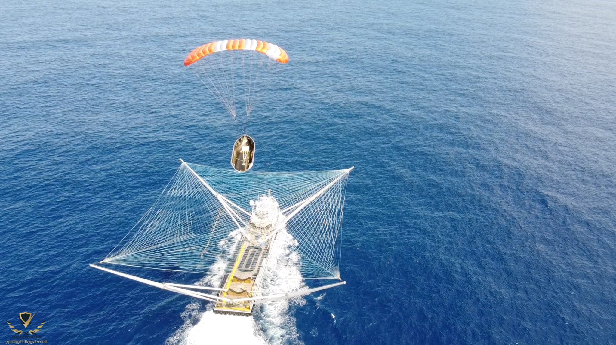

مع اقتراب دخول الصين مجال الصواريخ القابلة لإعادة الاستخدام، قد يصبح اقتناء صواريخ off the shelf من هذا النوع خيار منطقي وملائم للجزائر كصاروخ جاهز لإطلاق الاقمار الصناعية من الجزائ، بدلا من اقتناء الصواريخ الضخمة ذات الوقود السائل المعقدة ومتعددة المتحركات وهو المجال الاكثر ربحية للشركات التجارية الكبرى يتم التركيز على الفئة الاقتصادية الاقل تكلفة، صاروخ بوزن اقلاع لايفوق 10 طن وبحمولة اقل من 150 او اقل حتى من 100 كلغم، ثنائي المراحل يعتمد على الوقود الصلب او هجين بدلا من السائل وبدون خاصية اعادة الاحتراق او الغطس في الماء كطريقة استرجاع يكون الاعتماد بدلا من ذلك على السحب الهوائي و الهبوط المظلي نظرا لخفة وزن البوستر بعد استهلاكه للوقود (%90+ من وزن البوستر) وانفصاله من بقية الصاروخ ثم اما القيام بالتقاط مروحي او عن طريق شبكة التقاط، بعض الشركات حتى المخروط الامامي تقوم باعادة استرجاعه مظليا.
التقاط مروحي لبوستر صاروخ الكترون
التقاط شبكي لمخروط صاروخ فالكون
تتيح هذه الطريقة إعادة استخدام الهيكل الأساسي لعدة مرات، مما يخفض التكاليف بشكل جذري بحيث يقتصر تقريبا الاستيراد أو التصنيع الجديد على المرحلة الثانية من الصاروخ. والأجزاء المسترجعة لاتحتاج لعملية فحص دقيق مماثلة للصواريخ المسترجعة من مياه البحر واعادة تهيئة أو استبدال عدد كبير من المحركات الموجودة في الصواريخ ذات خاصية اعادة الاحتراق. اعادة تهيئة الصاروخ وتجهيزه لعملية اطلاق جديد هو ما يتطلب بعض الخبرة التقنية التي يمكن استقطابها من الصين او تكوينها هناك، الجمع بين الخبرة المحلية واقتناء المكونات الضرورية بأقل التكاليف سيجعل من عمليات الإطلاق المتكررة من الأراضي الجزائرية امرا ممكنا.
