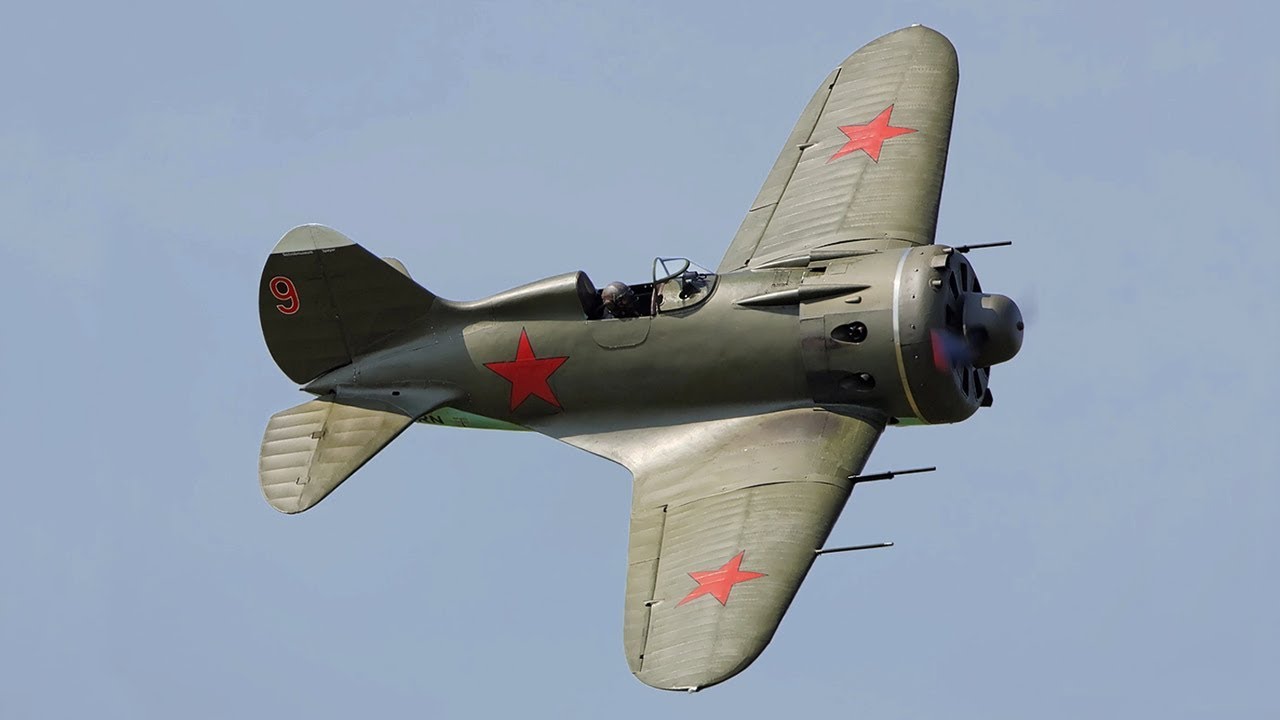

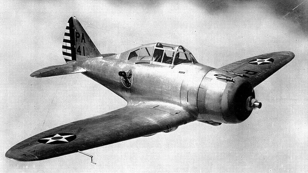

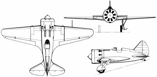

الطائرة أحادية السطح Monoplane
الشكل الأكثر كلاسيكية وانتشارًا للطائرات من أواخر الثلاثينيات ، للطائرة جناح واحد متصل بجسم الطائرة. بدأ هذا التصميم يحل محل الطائرات ذات السطحين حيث انه أكثر ديناميكية هوائية ويسمح بزيادة في الأداء ، على الرغم من أنه مصحوب بانخفاض في مساحة الجناح و صعوبة بعض الشيء في المناورة.
و كمثال لهذا التصميم Polikarpov I-16

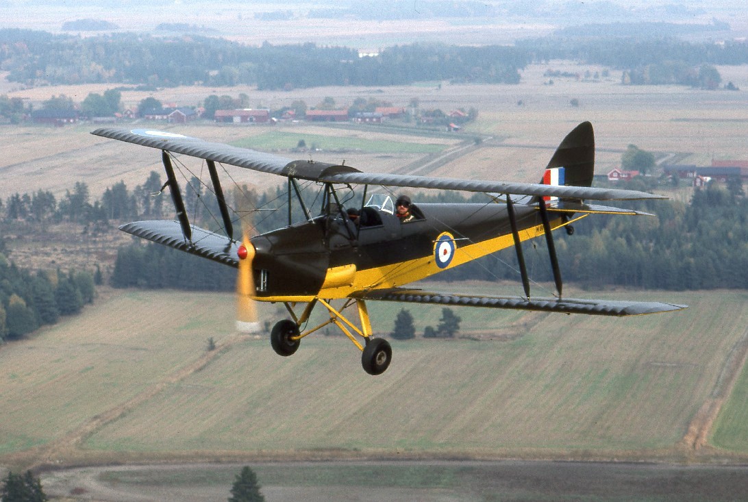

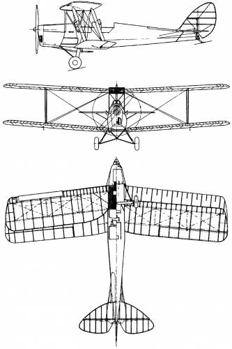

الطائرة ذات السطحين او ثنائية السطح Biplane
الشكل المستخدم بشكل أساسي خلال الحرب العالمية الأولى وحتى الثلاثينيات. يسمح جناحان متوازيان للطائرة بمضاعفة مساحة الجناح دون زيادة الحجم الكلي للطائرة ودون الحاجة إلى أجنحة طويلة جدًا . يترتبط "الجناحان" بشكل عام بواسطة احزمة مما يحسن من متانة الطائرة ولكنه يخلق مقاومة قوية. حلت الطائرات أحادية السطح محلهم قبل سنوات قليلة من الحرب العالمية الثانية.
مثال : De Havilland D.H.82 Tiger Moth

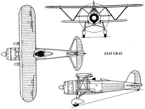

sesquiplan
هذا التصميم يعتبر الانتقال النهائي من الطائرة ذات سطحين إلى الطائرة أحادية السطح بجناح سفلي أصغر بكثير مقارنة بالجناح العلوي.
استخدمت العديد من طرازات الطائرات هذا التصميم خلال عشرينيات وثلاثينيات القرن الماضي.
إن sesquiplan (من اللاتينية sesqui التي تعني حرفياً واحد ونصف) هي طائرة ذات سطحين يكون جناحها السفلي مساحته نصف أو أقل من نصف مساحة الجناح العلوي . تتمثل ميزة هذا التكوين جزئيًا في تقليل تأثيرات مقاومة التداخل والحفاظ على الصفات الديناميكية الهوائية القريبة من تلك الخاصة بالطائرة ذات السطحين العادية ، ولكن بوزن أقل وزيادة الرؤية للأسفل.
مثال Fiat CR.42 Falco
سلسلة الناجون: -فيات CR.42 فالكو-

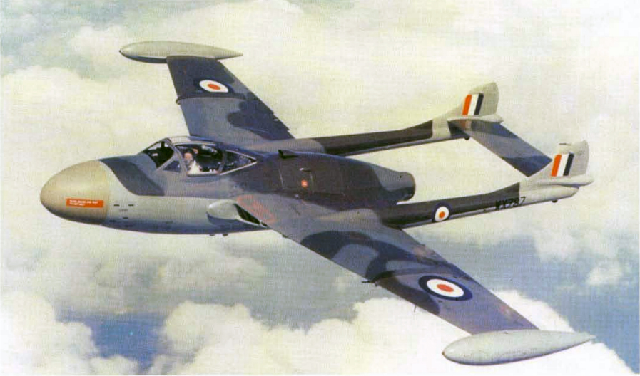

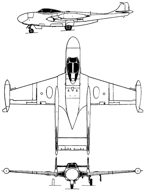

الطائرة مزدوجة العارضة twin-boom aircraft
بالمقارنة مع الطائرات العادية تبدو جميع الطائرات ذات تصميم العارضة المزدوجة متشابهة حتى لو كانت أسباب هذا التكوين مختلفة: اختيار الدفع ثنائي المحرك ، واختيار التسلح الثقيل الموضوعة في منطقة الأنف والمظهر الديناميكي الهوائي الأكثر كفاءة ، واختيار مجال رؤية واضحة ، إلخ ...
الطائرة ذات العارضة المزدوجة هي طائرة لا يتم تثبيت أسطح التحكم في الذيل على جسم الطائرة ، ولكنها متصلة بالأجنحة بواسطة صاري مزدوج.
مثال De Havilland D.H.112 Venom

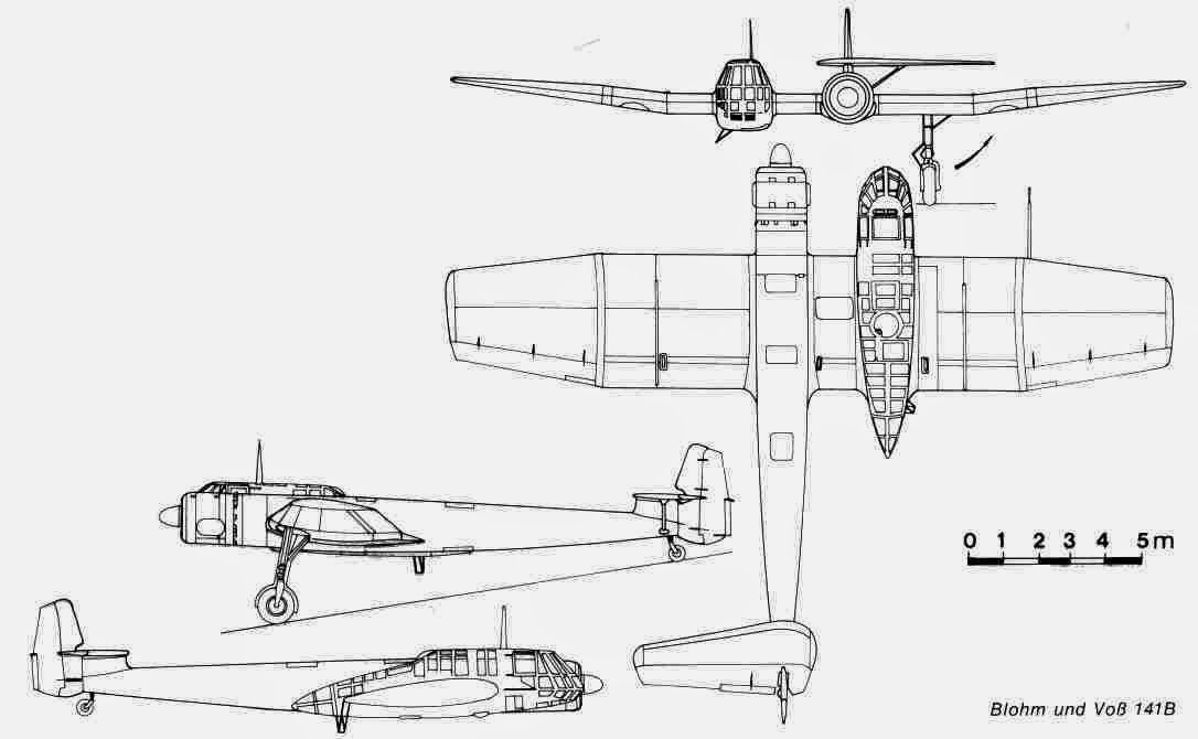

التصميم اللامتماثل Asymmetrical aircraft
الطائرات غير المتكافئة او غير المتماثلة لها جانب ايمن و ايسر غير متطابق تمامًا بعضه البعض.
على الرغم من أن معظم الطائرات متماثلة ، إلا أنه لا يوجد سبب أساسي لذلك ويمكن أحيانًا تحقيق أهداف التصميم بشكل أفضل باستخدام طائرة او تصميم غير متماثل.
وبالتالي فإن التصميم غير المتماثل لا يعتمد على الشكل التقليدي في هذا التكوين ، لا يتمركز عنصر واحد أو أكثر (وحدة المحرك ، قمرة القيادة ، الذيل ، ...) على جسم الطائرة. هذا الشكل المعقد يجعل من الممكن توفير مجال رؤية أكبر على وجه الخصوص ولكنه يتطلب تركيزًا أكثر دقة.
مثال : Blohm und Voss Bv 141

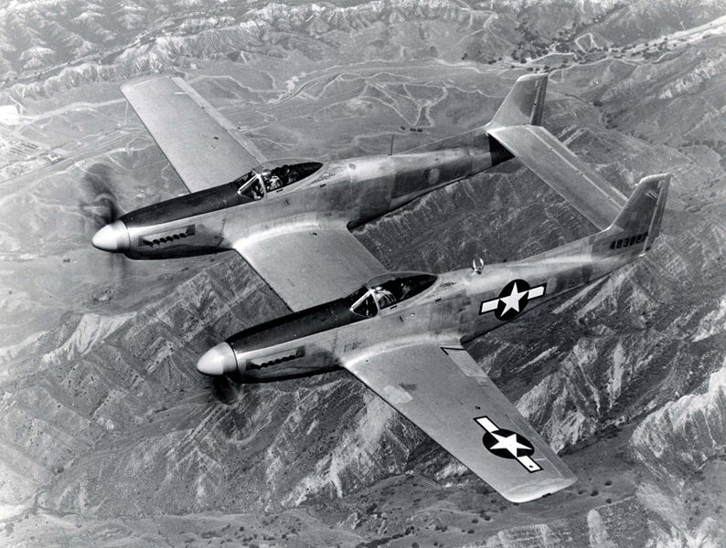

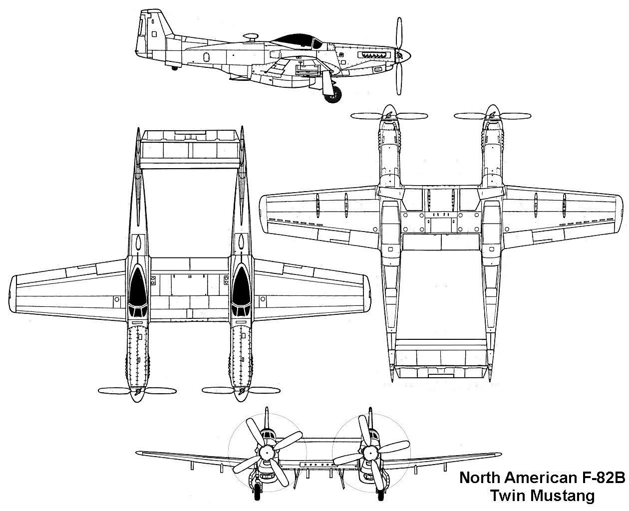

الطائرة التوأم twin-fuselage
يتكون هذا التكوين من تجميع طائرتين أحاديتين مع جسمي طائرتين مختلفتين مع الاحتفاظ بوظائفهما كلها أو جزء منها. هذا "اللحام" في التصميم يجعل من الممكن الحصول على طائرة بقوة مضاعفة.
مثال : North American F-82 (P-82) Twin Mustang

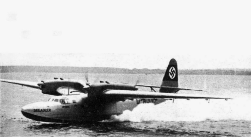

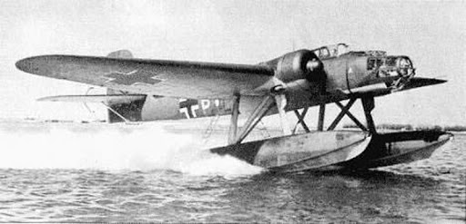

الطائرة المائية Seaplane
يتكون هذا التكوين من صنع طائرة لها القدرة على الهبوط على الماء أو الإقلاع من على الماء. تم تجهيز الطائرة المائية بعوامات تحل محل عجلات الطائرة التقليدية. يشبه جسم الطائرة البحرية الكبيرة هيكل القارب مما يسمح لها بالطفو.

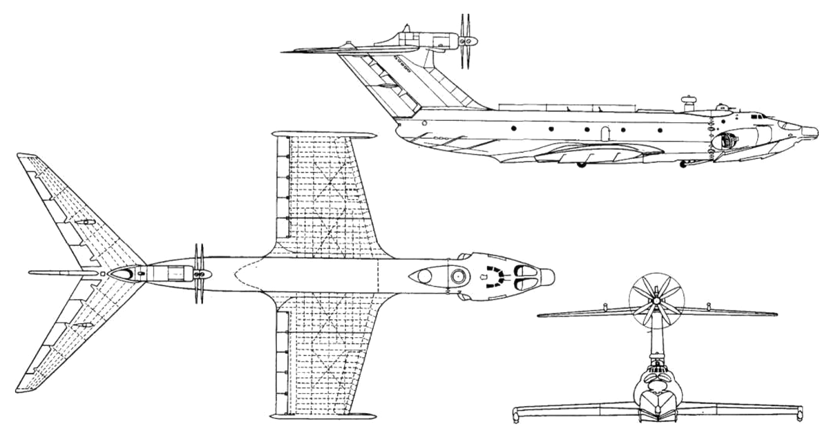

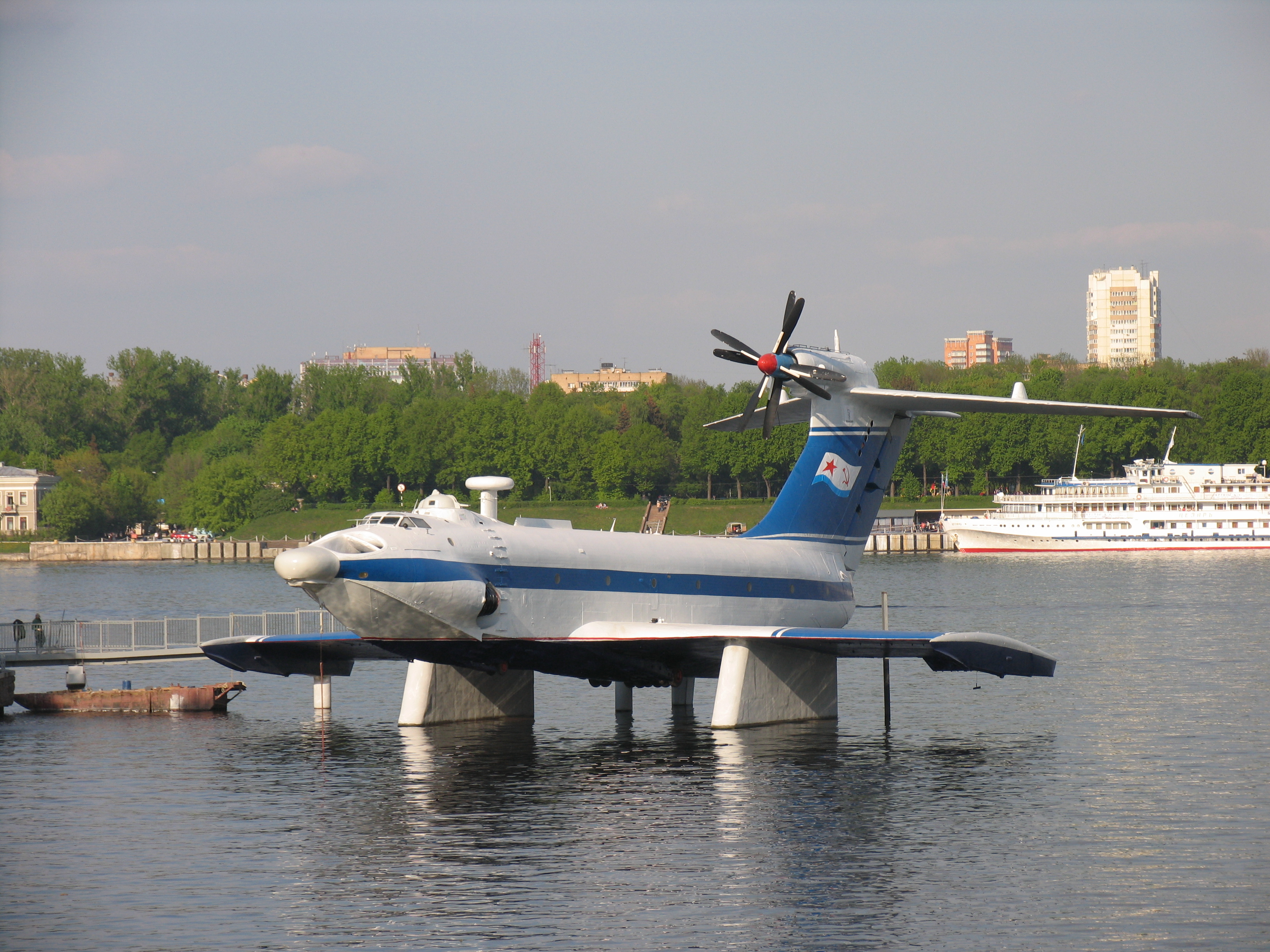

إيكرانوبلاين Ekranoplan
إيكرانوبلاين (بالروسية: Экраноплан) بجمع كلمتي Экран وплан من كلمة аэроплан وكما صنفت في الوثائق السوفيتية Судно на воздушной подушке والتي تعني حرفيًّا سفينة على الهواء الديناميكي. تعتمد على فكرة بسيطة وهي جعل المحركات في مقدمة السفينة (أو الطائرة) و توجيهها لأسفل بعض الشئ مما يجعل الهواء يندفع تحت الأجنحة وبال (Bernoulli phenomenon) ترتفع الإيكرانوبلاين فوق سطح الماء مما يمكنها من أن تصل إلى سرعات 20 ضعف أى سفينة لحوالى 550كم/س.

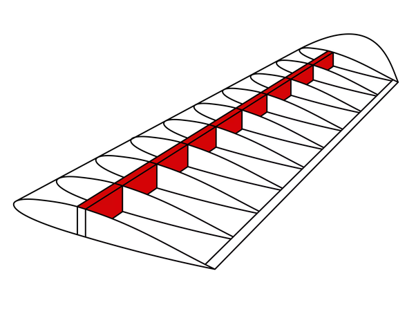

التعريف: هو جهاز ميكانيكي ثابت أو متحرك ذو وجهين السطح العلوي والسطح السفلي مما يضمن رفع الطائرة.
يتكون كل جناح من:
صاري واحد (أو أكثر) متصل بجسم الطائرة
main-qimg-2614929e065979dea1c421ba687a08f0
الضلوع التي تدعم الغطاء العلوي والسفلي
تسمى الحواف الأمامية والخلفية للجناح الحافة الأمامية والحافة الخلفية.
يتكون أحد جناح من طرف الجناح wingtip و الذي يكون في الحافة الخارجية منه
و اخيرا قاعدة الجناح التي تشكل جذر الجناح.
1- منطقة الجذر و هي المنطقة التي يتصل فيها الجناح بجسم الطائرة و هي نقطة دمج المكونات الجانبية أو مكونات الأجنحة مع جسم الطائرة.
2- الصاري و هو عنصر مكون لهيكل.
3- الضلوع.
4- الحواف الامامية.
5- الحواف الخلفية.
6- طرف الجناح wingtip.

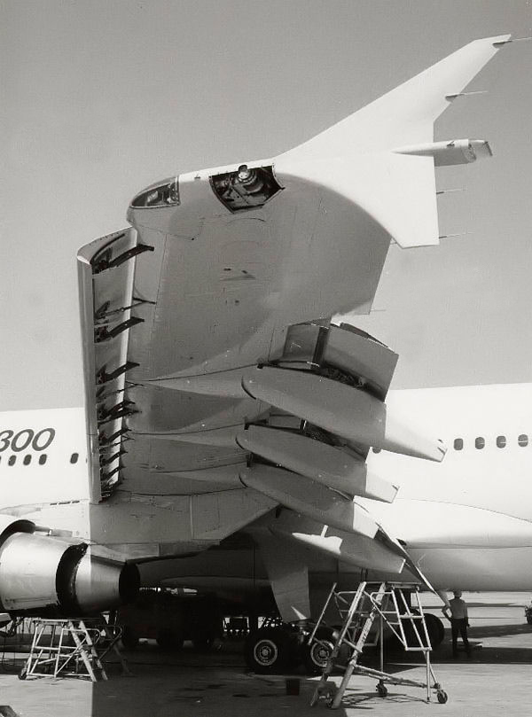

يدعم الجناح الأجهزة التي تسمح بقيادة الطائرة: و منها السدفة (بالإنجليزية: Slat)‏ هي إحدى أسطح التحكم للديناميكية الهوائية الموجودة بالحافة الأمامية لجناح الطائرة، ومهمتها بأن تمتد للأمام للسماح للجناح بأن يعمل بشكل طبيعي عند زيادة في زاوية المواجهة، مما يعطي كفاءة أعلى للرفع الناشئ من زيادة تلك الزاوية مع السرعة. لذا فعند امتداد السدفة للأمام، فإن الطائرة يمكنها الطيران بشكل أبطأ وأيضا يكون الإقلاع والهبوط لمسافات أقصر. عموما هي تستخدم عند الهبوط أو محاولات المناورة مما يجعل الطائرة قريبة من الانهيار، ولكنها تنكمش إلى مكانها عند الطيران العادي لتقليل المقاومة.

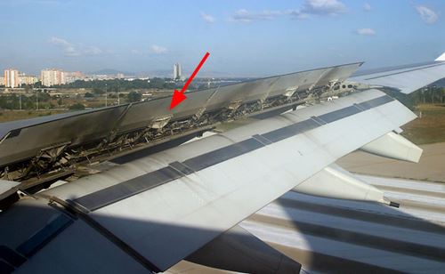

القلابات (بالإنجليزية: Flaps)‏ هو السطح المفصلي المثبت في حافة جناح طائرة ثابتة الجناح. كلما تمتد القلابات تقل سرعة الانهيار. القلابات تستخدم أيضًا في مقدمة بعض أجنحة الطائرات عالية السرعة وهنا تسمي قلابات كروجر.
رافع خلفي أو elevon هو توجيه سطحي للطائرة يجمع كلا من الجنيح (ويتحكم بالدوران) والرافع (و يتحكم بالتموج) وهو يجمع كلا الاسمين Elevator و Aileron ويستخدم للطائرات عديمة الذيل أو الجناح الطائر.وهو ليس جزء من الجناح ولكنه عوضا هو توجيه سطحي منفصل، ويمكن أن يكون رافع موازن.الرافع الخلفي مثبت بالطرف الخلفي لكلا جناحي الطائرة.
المكابح الهوائية و هي من أدوات التحكم في الطيران للطائرة تجعل من الممكن زيادة السحب من أجل تقليل السرعة ، خاصة أثناء الهبوط السريع او بعد الهبوط.

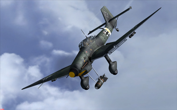

جناح النورس المقلوب Inverted gull wing
على عكس شكل طائر النورس ، فإن جزء هذا الجناح المزروع في جسم الطائرة ينحدر بحدة ثم يستقيم بعد "الكسر". مكّن هذا التكوين من تقليل ارتفاع جهاز الهبوط مع إعطاء ميزة الديناميكية الهوائية انثاء الغوص.
مثال : Junkers Ju 87 Stuka

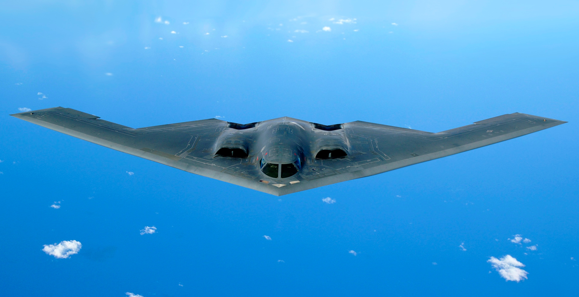

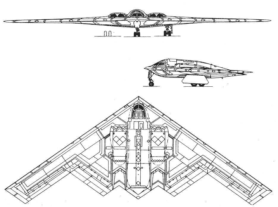

الجناح الطائر Flying wing
في هذا النوع من الطائرات يكون الجناح هو الجزء الوحيد من الطائرة والذي يتضمن جسم الطائرة. في احد اشكلها النادرة الأجنحة الطائرة هي أيضًا طائرات بدون زعانف أفقية خلفية. سيكون المصمم Jack Northrop رائد في هذا المفهوم و لكن من دون تقديم أي طائرة عاملة خلال الحرب العالمية الثانية و لكن يوجد كذلك تصميم الماني للجناح الطائرة خلال الحرب العالمية الثانية و لكن لم يتم تنفيذه على ارض الواقع.
بعد الحرب تم نسيان هذا الشكل من الطائرات لعدة عقود قبل أن يظهر مرة أخرى في الثمانينيات لتصميم الطائرات الشبح.
مثال : Northrop B-2 Spirit
البي 2 و نظرية التطور

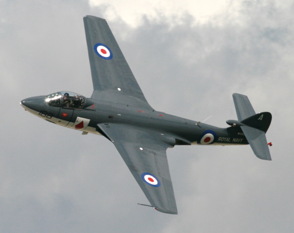

الجناح المستقيم Straight
في هذا التكوين يشكل الجناح زاوية قائمة مثالية مع الخط المركزي لجسم الطائرة. تم استخدام هذا النوع من الأجنحة بشكل حصري تقريبًا حتى ظهور المقاتلات النفاثة والتي اعتمدت في الخمسينيات من القرن الماضي الجناح على شكل سهم لأسباب تتعلق بالديناميكية الهوائية.
مثال: Hawker Sea Hawk

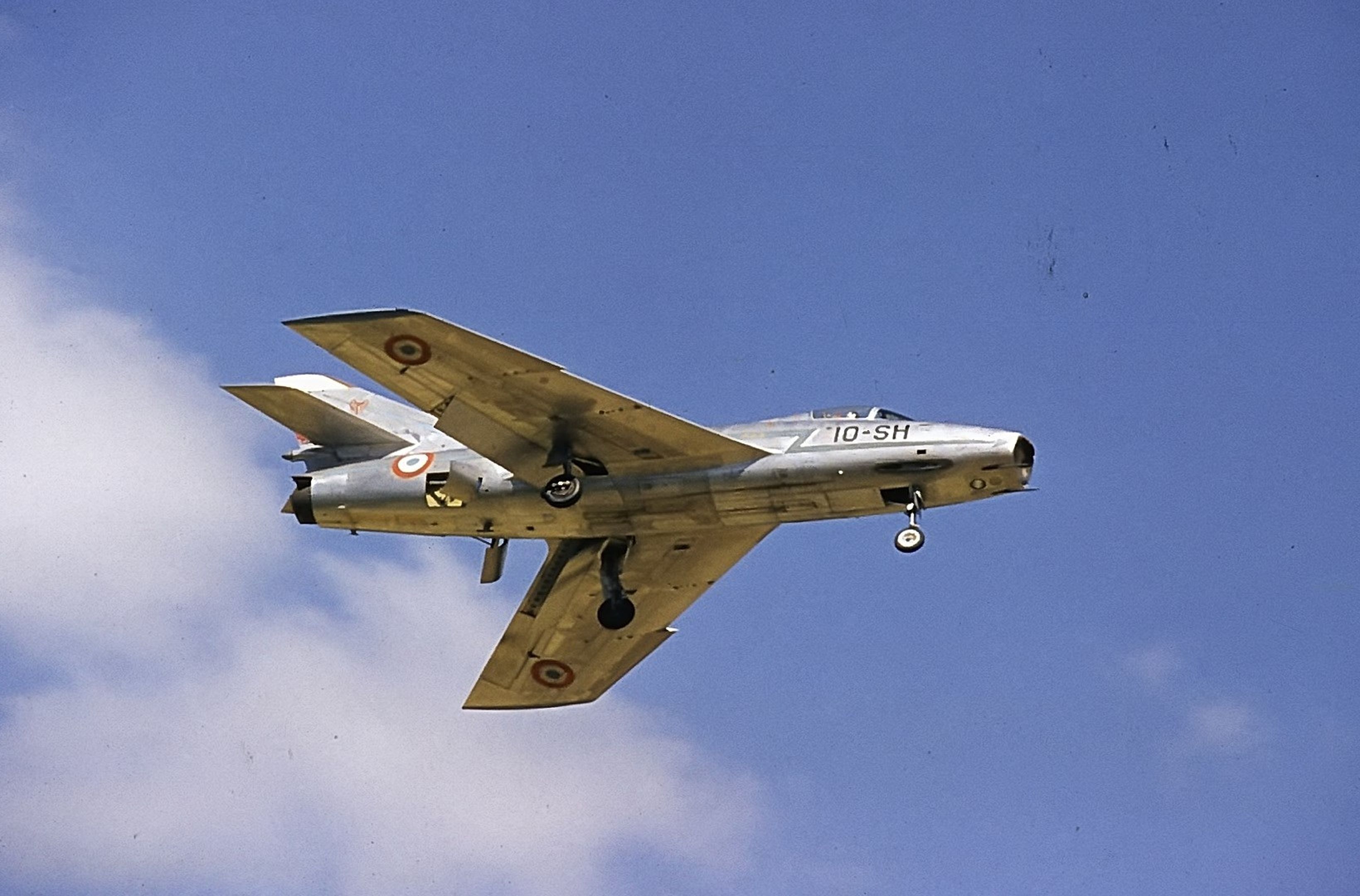

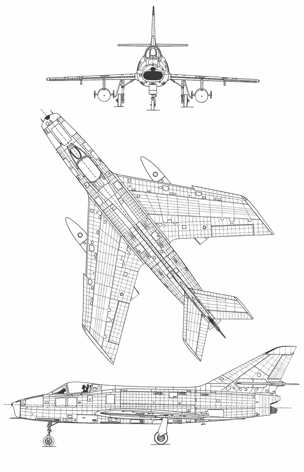

الجناح على شكل سهم الجناج المجتاح Swept wing
مع تفوق المقاتلات النفاثة أولاً بالجناح المستقيم تم اختيار و اعتماد تصميم الجناح المجتاح مما أعطى الطائرة سحبًا أقل و مكنها من الوصول إلى سرعات أعلى.
في هذه الحالة يشكل الجناح زاوية أقل من 90 درجة مع خط الوسط لجسم الطائرة.
مثال: Dassault Super Mystère B.2

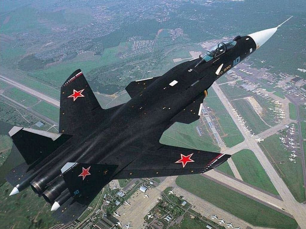

الجناح المجتاح المعكوس او السهم المقلوب Forward swept
يتميز شكل هذا الجناح الذي لا يزال غير مألوف حتى اليوم بشكل سهم مقلوب باتجاه مقدمة الطائرة. تشتمل الأجهزة او الطائرات التي تستخدم هذا النموذج بشكل عام على جنجيات كنارد امامية. يتيح هذا التكوين قدرة مناورة لا مثيل لها في جميع السرعات: دون سرعة الصوت وفوق سرعة الصوت.
مثال: Sukhoï Su-47 Berkut

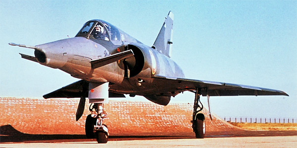

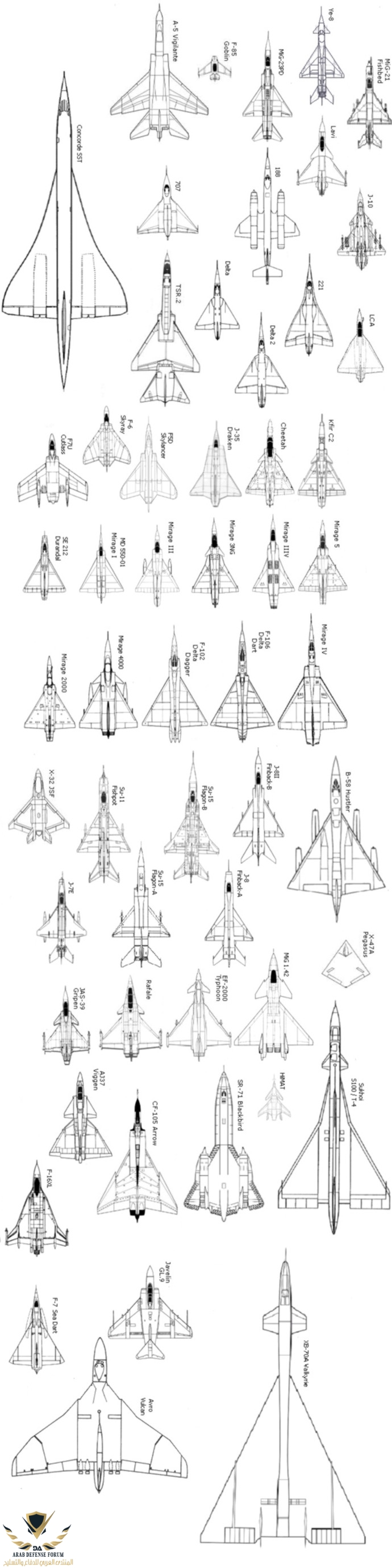

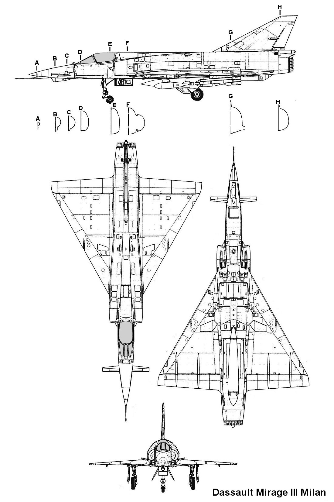

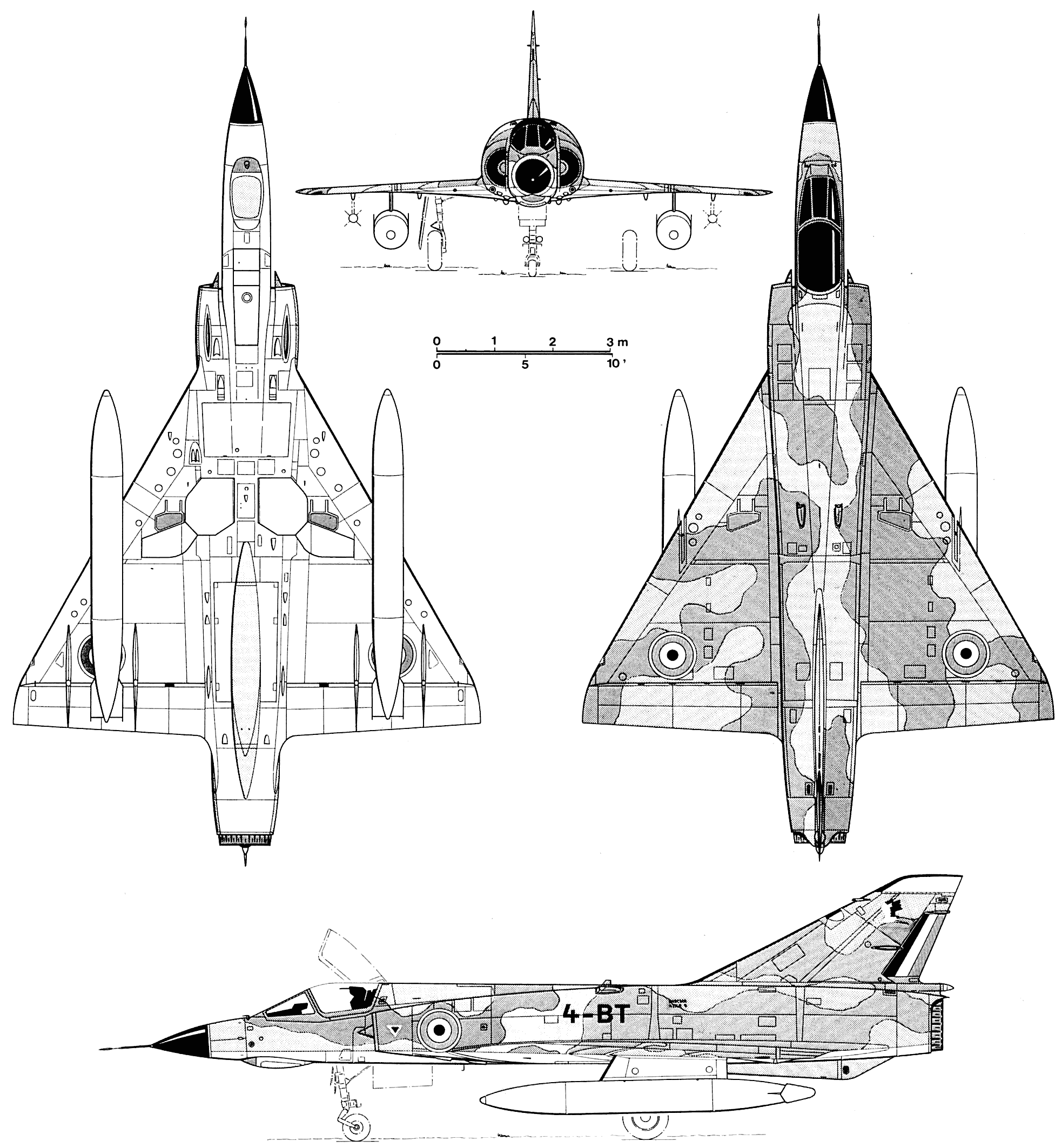

جناح دلتا delta wing
images
في هذا التكوين يشكل الجناح تقريبًا مثلثًا متساوي الاضلاع تكون قمته في مقدمة الطائرة وتتوافق القاعدة مع الحافة الخلفية للجناح.
تم تفضيل هذا الشكل على العديد من المقاتلات الأسرع من الصوت لأنه يضمن مقاومة هيكلية جيدة لوزن خفيف.
مثال: داسو ميراج الثالث

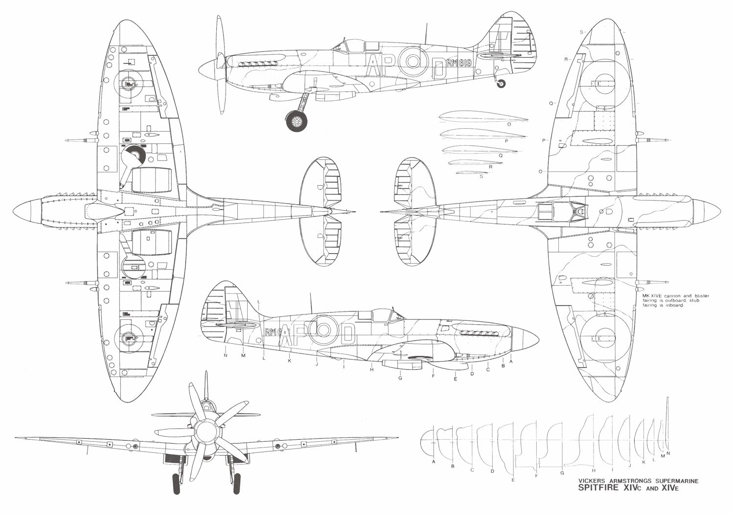

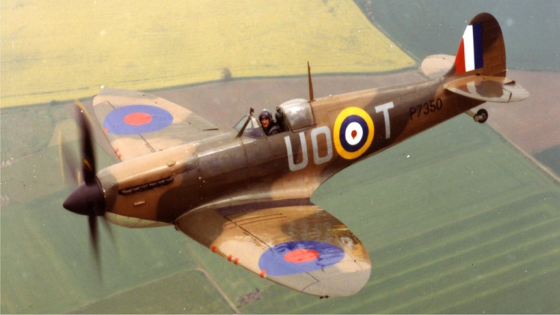

الجناح البيضاوي Elliptical
الشكل المميز للمقاتلات Spitfire بجناح تشكل حوافه الخلفية والمتقدمة شكلًا بيضاويًا لتلتقي مباشرة عند طرف الجناح. يعمل هذا التكوين على تحسين نعومة الجناح عن طريق زيادة نسبة العرض إلى الارتفاع. كما أنه يساعد على تقليل السحب الناتج عن الدوامات الناتجة عن تدفق الهواء حول الجناح.
مثال: Supermarine Spitfire
الجناح القوطي Ogival delta
إنه في الواقع جناح دلتا يبدو مختلفًا عن الحافة الأمامية يتشكل جناح دلتا الكلاسيكي من حواف أمامية وخلفية بينما يكون الجناح القوطي على شكل "موجة" للحافة الأمامية كما يتميز الأخير بزاوية واضحة بشكل متزايد بدءًا من الجذر.
هذا التكوين الذي تستخدمه الكونكورد يخلق دوامة رفع عالية ويسمح بسرعة هبوط مقبولة.
مثال: Avro Vulcan

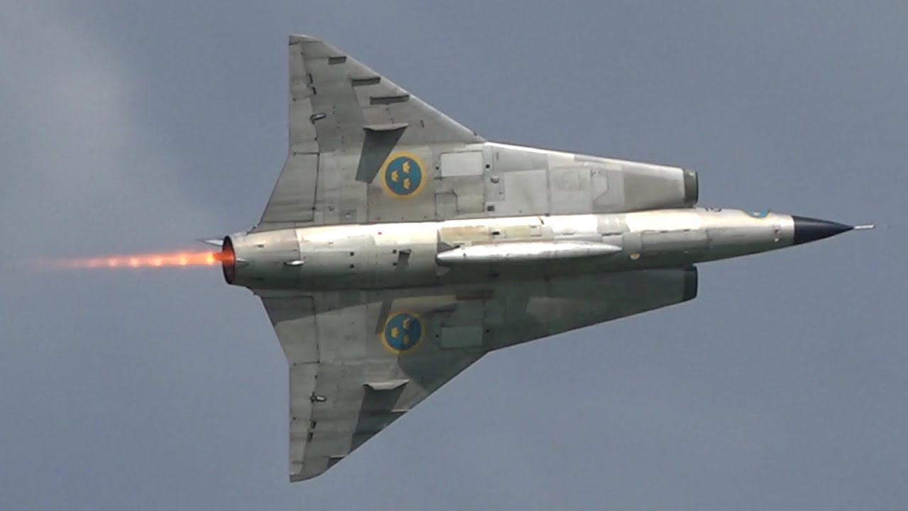

الجناح المكسور أو الدلتا المزدوجة Compound delta
يوفر هذا التكوين نفس ظروف الطيران تقريبًا مثل الجناح القوطي لكن مظهره أقل جمالية حيث أنه جناح دلتا "مقسم" إلى قسمين مما يوفر جناح بزاوية مختلفة.
مثال: Saab J35 Draken
المقاتلة السويدية ساب 35 دراكن SAAB 35 Draken
يتبع

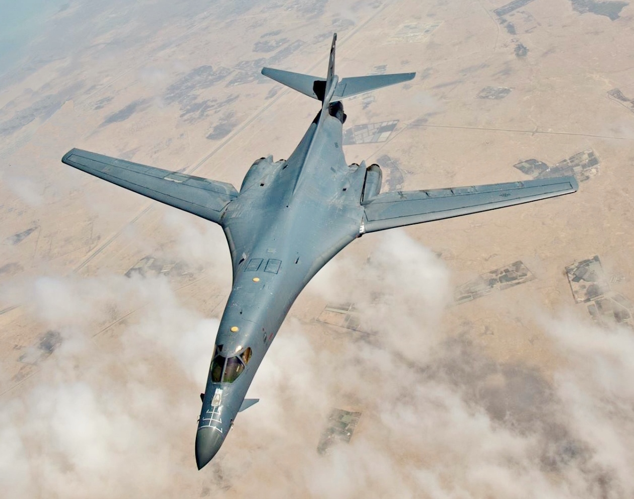

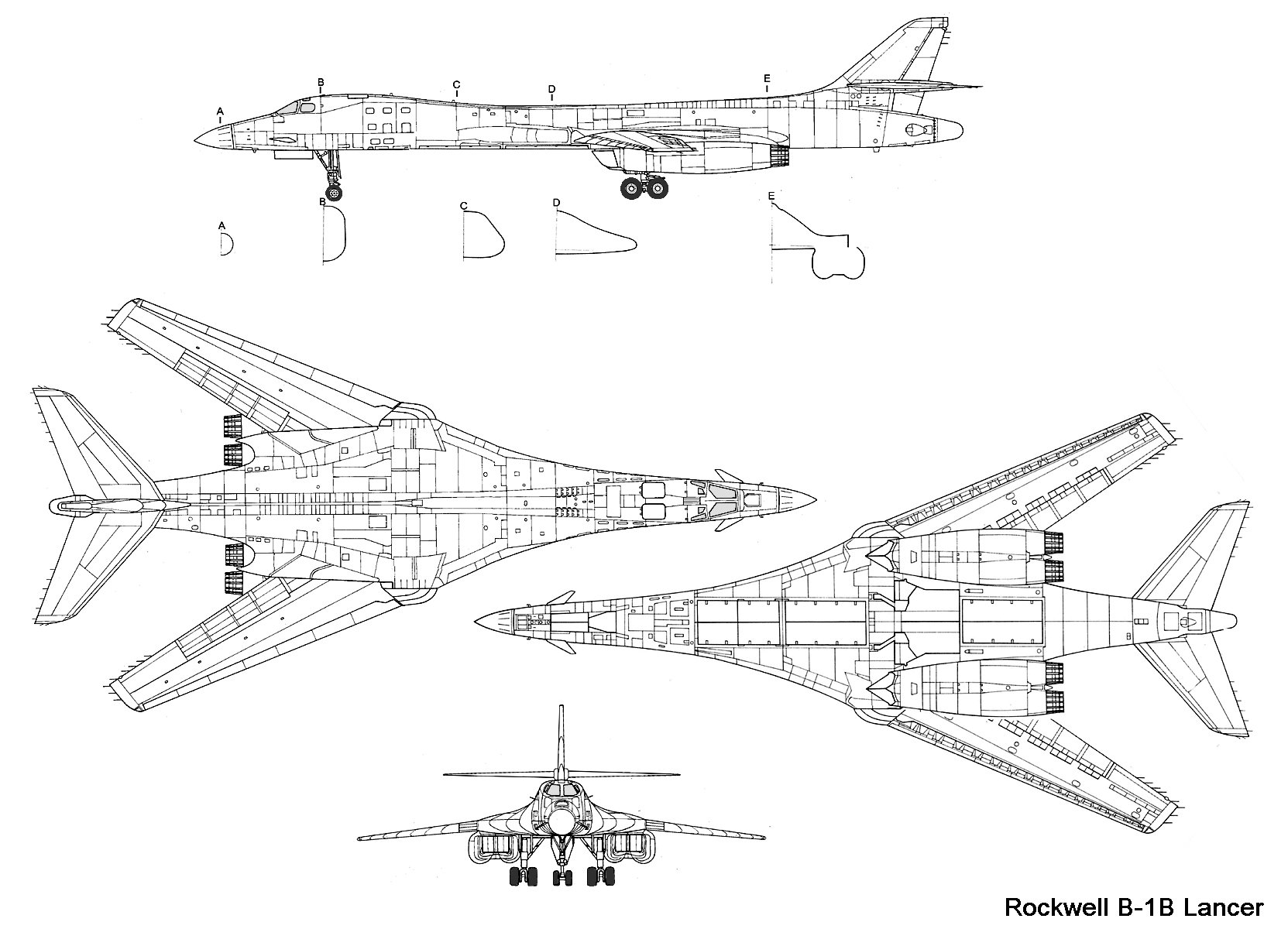

الجناح المتغير Variable sweep
(swing-wing)
مبدأ هذا الجناح هو أن يكون له زاوية انحراف متغيرة مما يجعل الطيران أكثر مرونة وبالتالي يجعل الطائرة أكثر تنوعًا.
يمكن للطائرة طي جناحيها للخلف باستخدام نقطة محورية ويميل تكوينها نحو جناح دلتا مع تلامس الحافة الخلفية للجناح عمليا مع الذيل حتى تتمكن الطائرة من الوصول إلى سرعات تفوق سرعة الصوت.
يمكن أيضًا فرد الأجنحة لتحقيق أقصى قدر من الرفع والقدرة على المناورة بسرعات دون سرعة الصوت مثل عند الهبوط.
مثال: Rockwell B-1 Lancer
روكويل ب -1

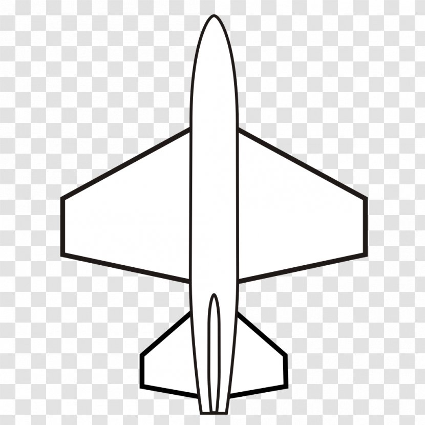

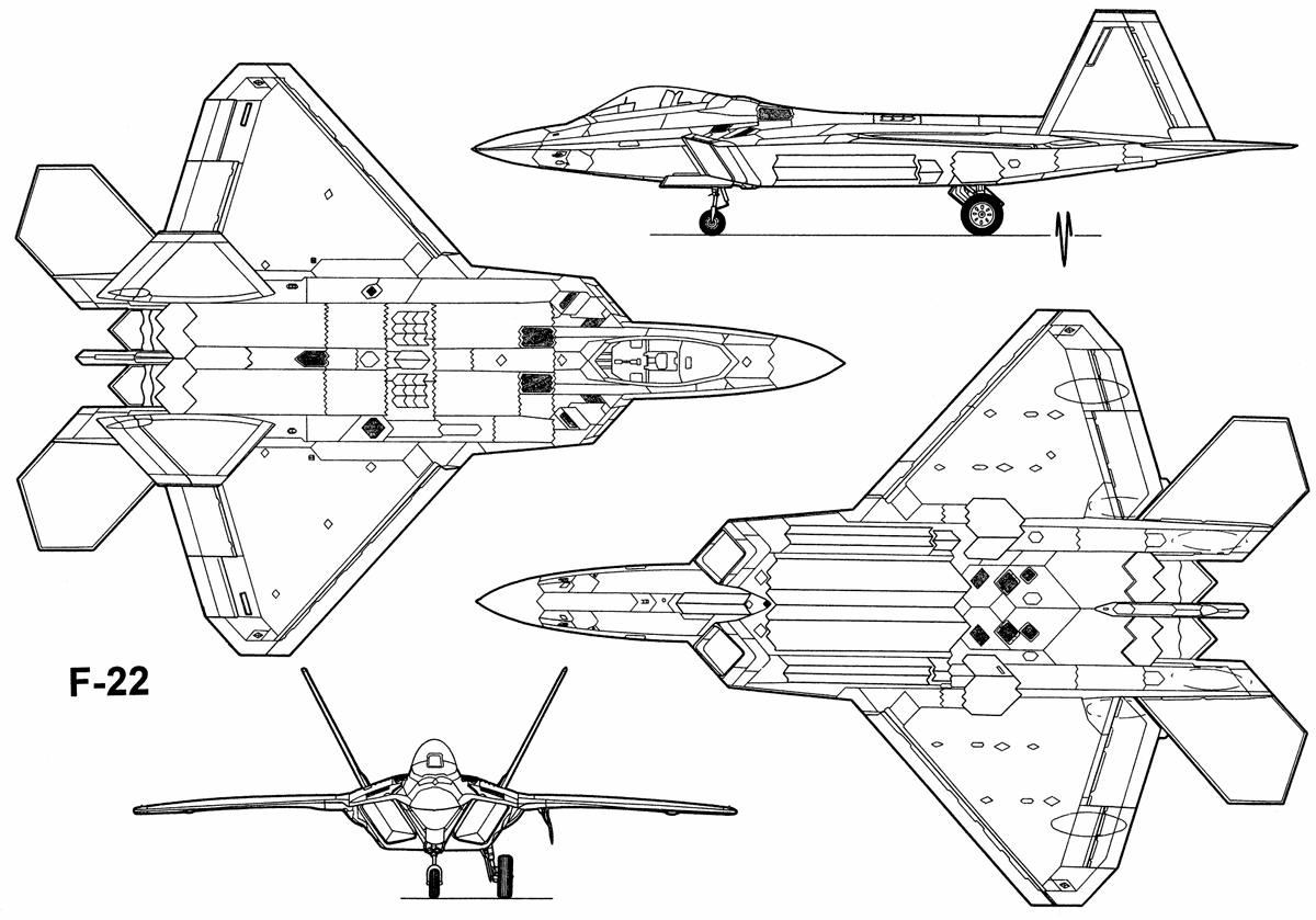

الجناح شبه المنحرف trapezoidal wing
يستخدم هذا الجناح نفس مبدأ الجناح البيضاوي ولكن بشكل هندسي مع خطوط أكثر جذرية.
يمكن أيضًا اعتبار العديد من أنواع الأجنحة السابقة أجنحة شبه منحرفة ولكن أكثرها تميزًا هي تلك المرتبطة بجسم الطائرة ثم يصبح شبه المنحرف أكثر وضوحًا.
مثال: Lockheed F-22 Raptor

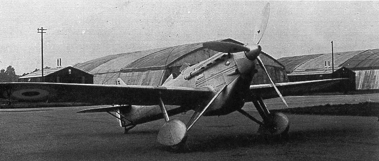

معدات الهبوط الثابتة Fixed landing gear
معدات الهبوط الثابتة عبارة عن مجموعة عجلات غير متحركة متصلة بالجانب السفلي من الطائرة. عادة ما تتكون من عجلتين في الأمام وعجلة خلفية أو زلاجات خشبية في الخلف تحت الذيل.
مثال: Dewoitine D.510.

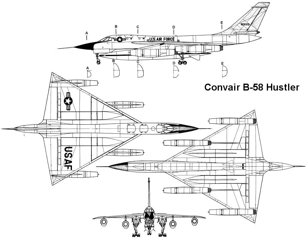

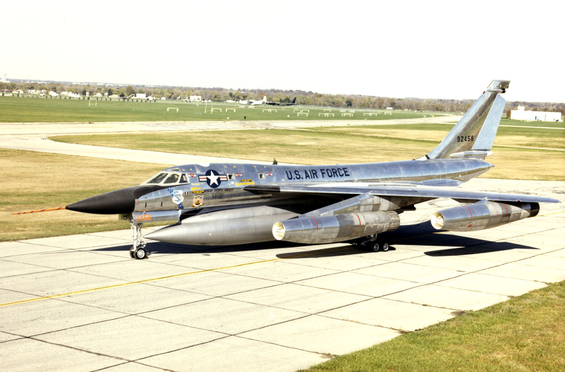

معدات هبوط قابلة للسحب Retractable landing gear
يتميز جهاز الهبوط القابل للسحب بمجموعة عجلات متحركة مثبتة أسفل الجانب السفلي من الطائرة ولديها القدرة على وضعها داخل الأجنحة أو جسم الطائرة و ما يسمح بديناميكية هوائية افضل و لا جدال فيها فيما يتعلق بالمقارنة بطائرات العجلات الثابتة.
مثال: Convair B-58 Hustler.

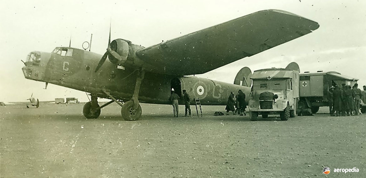

معدات الهبوط الكلاسيكية Classic landing gear
تشير معدات الهبوط الكلاسيكية إلى بنية حيث يتم وضع عجلتين في المقدمة وعجلة أو زلجة في الخلف. يتم تحديد هذا النوع من معدات الهبوط سواء كان ثابتة أو قابلة للسحب على الفور من خلال الإمالة الى اعلى التي تتخذها للطائرة عندما تكون على الأرض أو أثناء السير.
مثال : Bristol Bombay.

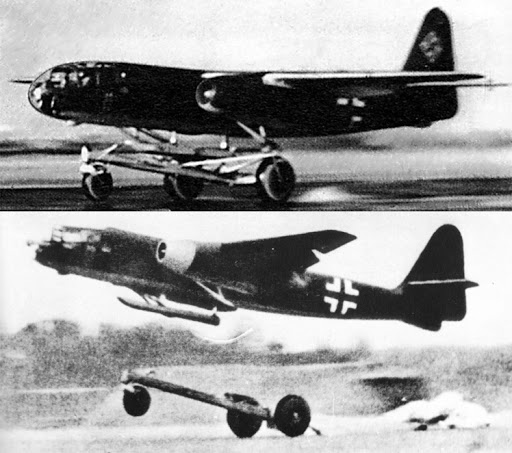

معدات الهبوط القابلة للاسقاط او الفصل
جهاز الهبوط القابل للإطلاق او الفصل هو نظام يسمح للطائرة بالانفصال عن جهاز الهبوط بعد الإقلاع. عادة ما تهدف إلى تخفيف وزن الطائرة أثناء الطيران يتم وضع الطائرة في عربة تعمل كالقاطرة تسحب الطائرة اثناء تسرعها.
مثال : Arado Ar 234 Blitz
الناجون: القاذفة النفاثة Arado Ar 234 Blitz

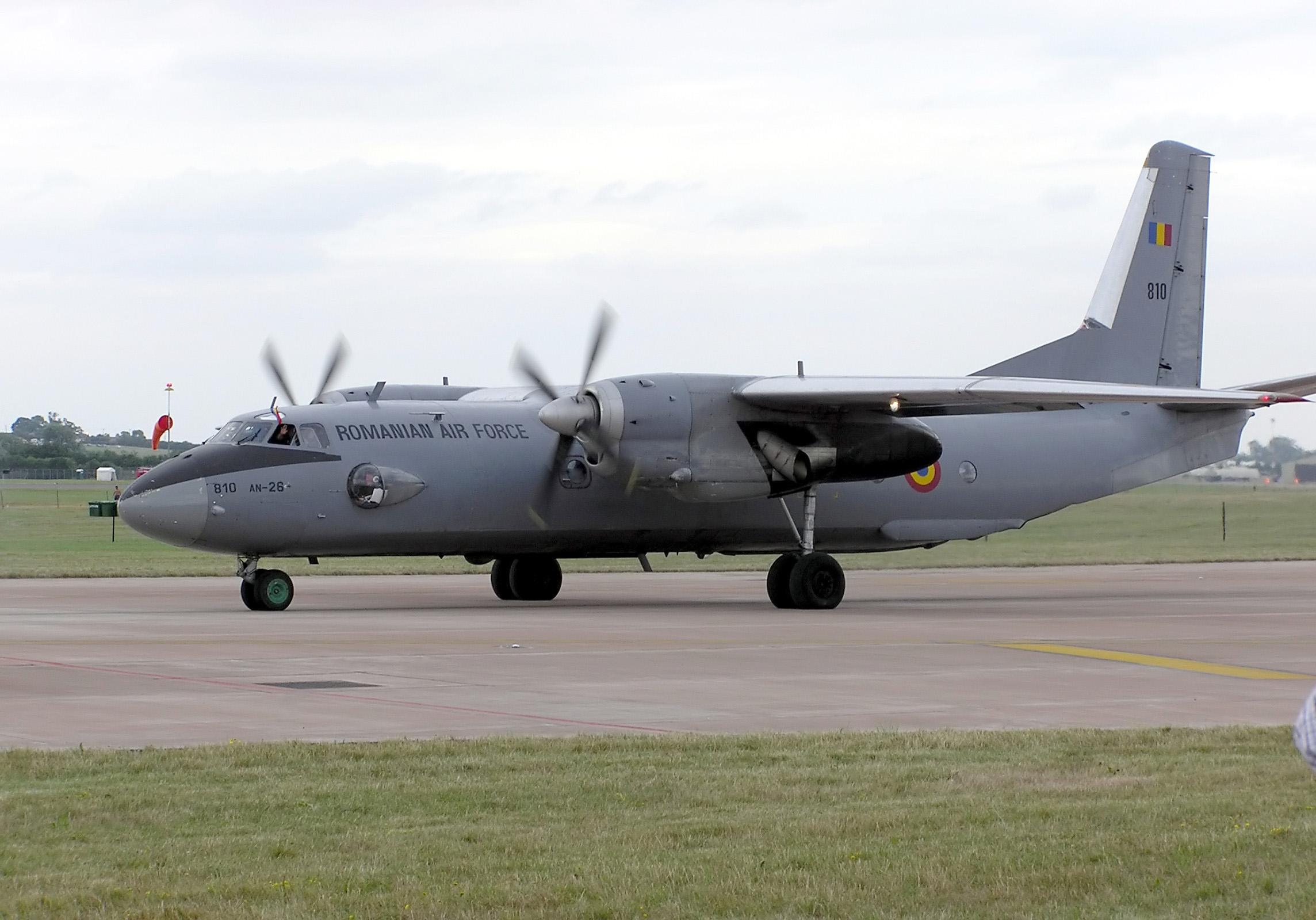

معدات الهبوط ذات العجلات المزدوجة
في حالة وجود عدة عجلات على المعدات الخلفية لنظام الهبوط فإننا نتحدث عن عجلات مزدوجة. تسمى المجموعة المكونة من عجلتين متجاورتين "ديابولو Diabolo" بينما مجموعة من 4 عجلات مزدوجة أو عجلتين واحدة خلف الأخرى تسمى "بوجي Boggie"هذه الأنظمة ضرورية لتعويض او لتحمل وزن الجهاز.
مثال : Antonov An-26 Curl.

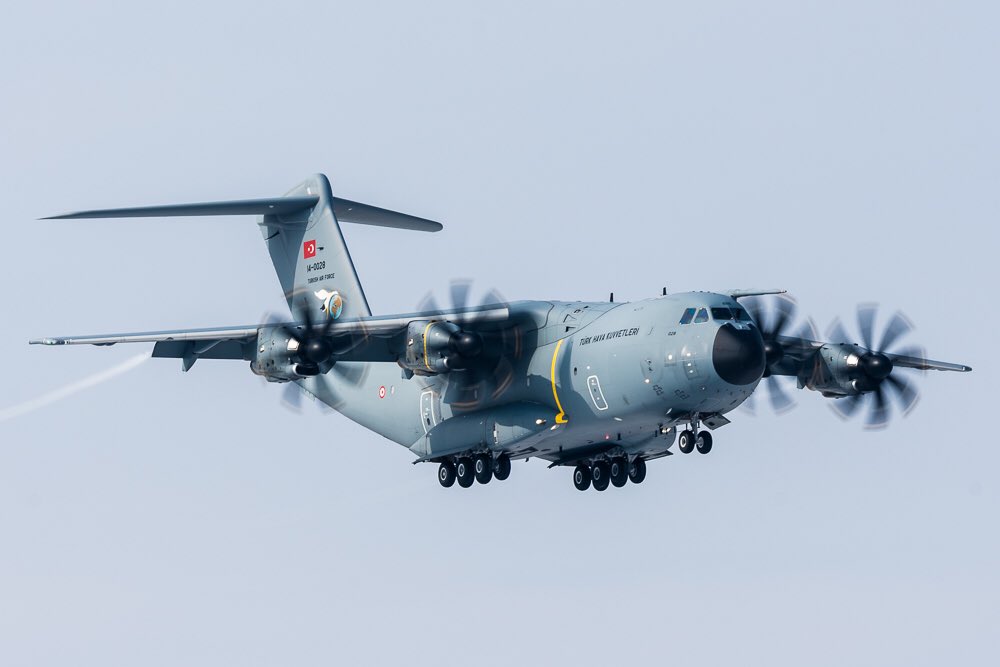

معدات الهبوط متعددة العجلات
يتألف هذا الجهاز من سلسلة من العجلات وعادة ما يوجد في طائرات النقل الثقيلة والتكتيكية والاستراتيجية. يسمح هذا النظام الأكثر صلبة لهذه الطائرات بأداء عمليات الإقلاع والهبوط على المدرجات الغير مهيأة تقريبًا.
مثال : Airbus A400M Atlas.

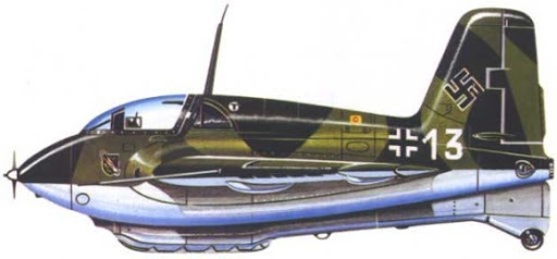

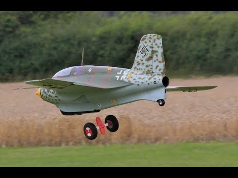

معدات الهبوط بالزلاجات
في هذا التكوين المخصص عادةً للمروحيات تستخدم الطائرة زلاجات مركزية للهبوط على مدرج عشبي. يرتبط هذا النظام بمعدات الهبوط القابلة للفصل اثناء الإقلاع
مثال : Messerschmitt Me 163 Komet
سلسلة الناجون *Messerschmitt Me 163*

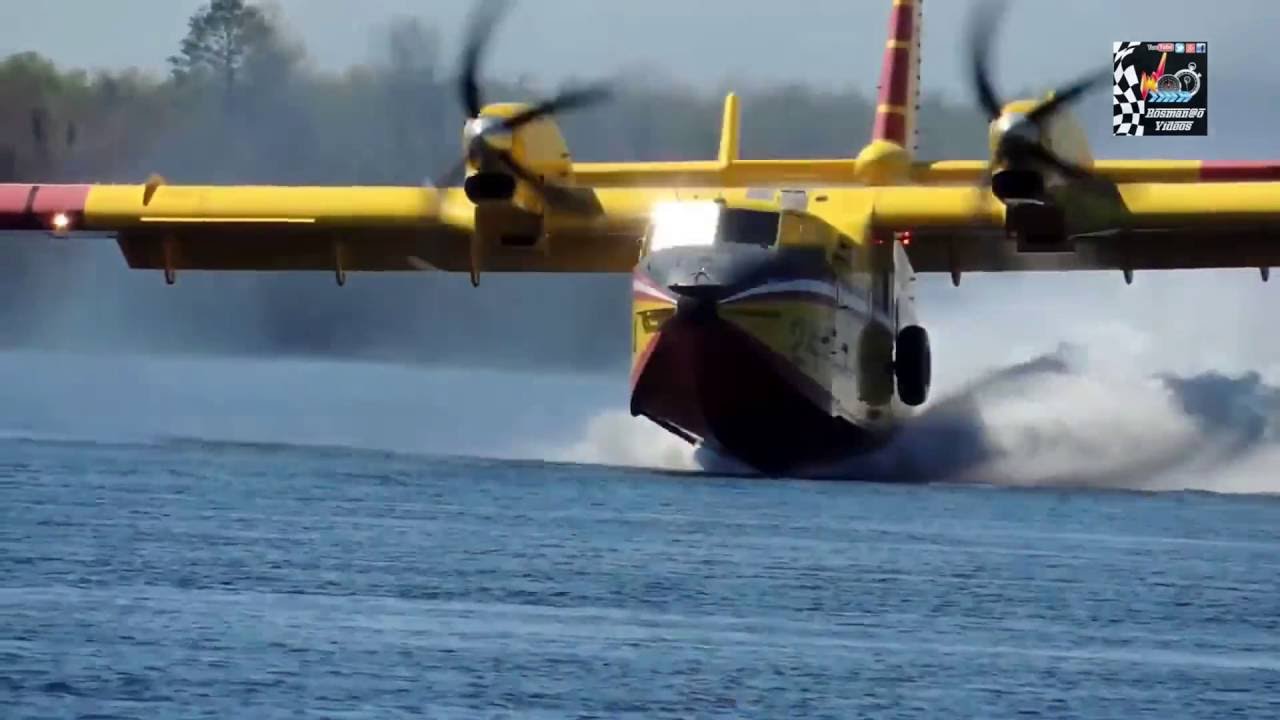

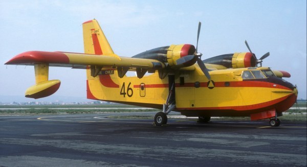

يمكن أحيانًا اضافة معدات هبوط قابلة للسحب لجسم الطائرة هنا لم نعد نتحدث عن طائرات بحرية ولكن عن طائرات برمائية وهي مناسبة لكل من العمليات البرية والبحرية.
مثال : Canadair CL-215.

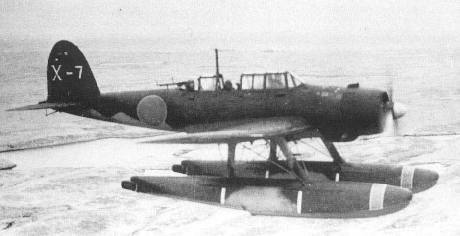

العوامات
مفهوم العوامات أقرب إلى معدات الهبوط الثابتة توجد عواماتان أسفل السطح السفلي للطائرة ويسمحان لها بالهبوط و الاقلاع أقل استقرارًا على الماء من الطائرة المائية فهي مخصصة للطائرات الصغيرة في الغالبية العظمى يتكون هذا النظام من عواماتان اثنان.
مثال : Aichi E13A Jake.

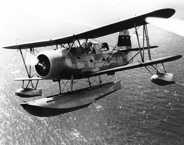

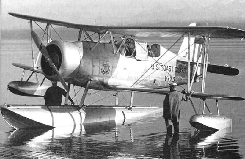

تحتوي بعض الطائرات على عوامة مركزية واحدة مع توفر عوامات صغيرة على طرف الجناح توفر للطائرة الثباتًا جانبيًا.
مثال : Curtiss SOC Seagull

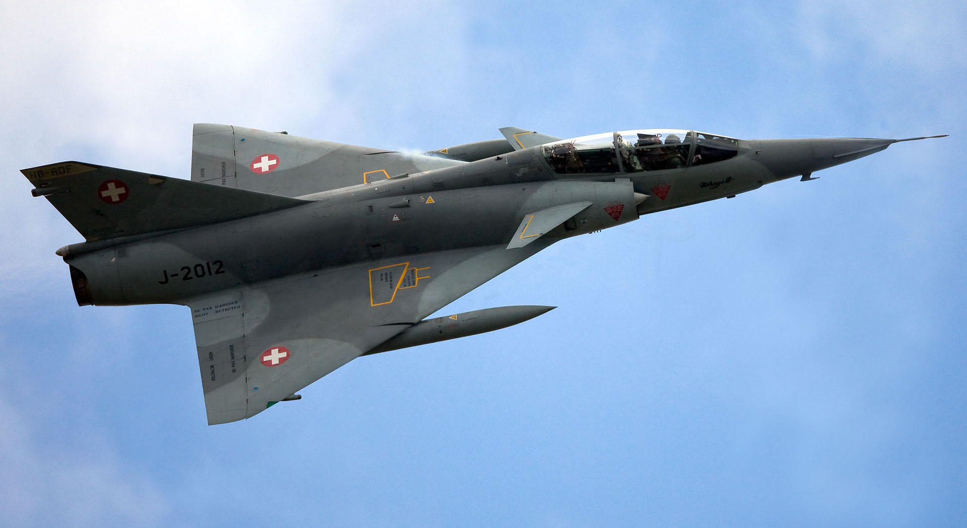

أستاذي بخصوص Saab 37 ؟
ماذا يسمى نمط التصميم للأجنحه !؟

كتصنيف عام تصنف الاجنحة التي على شكل مثلث كاجنحة دلتا في المثال المشار اليه اي ساب 37 فهي تتميز بجناح دلتا و أجنحة كانارد أمامية.
الطائرة المستخدمه لهذا النمط من انماط الاقلاع كيف تهبط مره اخرى خاصه انها لا تمتلك عجلات هبوط في الطائرة.؟
النسخة الاصلية مجهزة بنظام هبوط قابل للسحب اي عجلات يمكن سحبها داخل بدن الطائرة و توجد نسخة تجريبة ذات زلاجات قابلة للسحب كذلك
