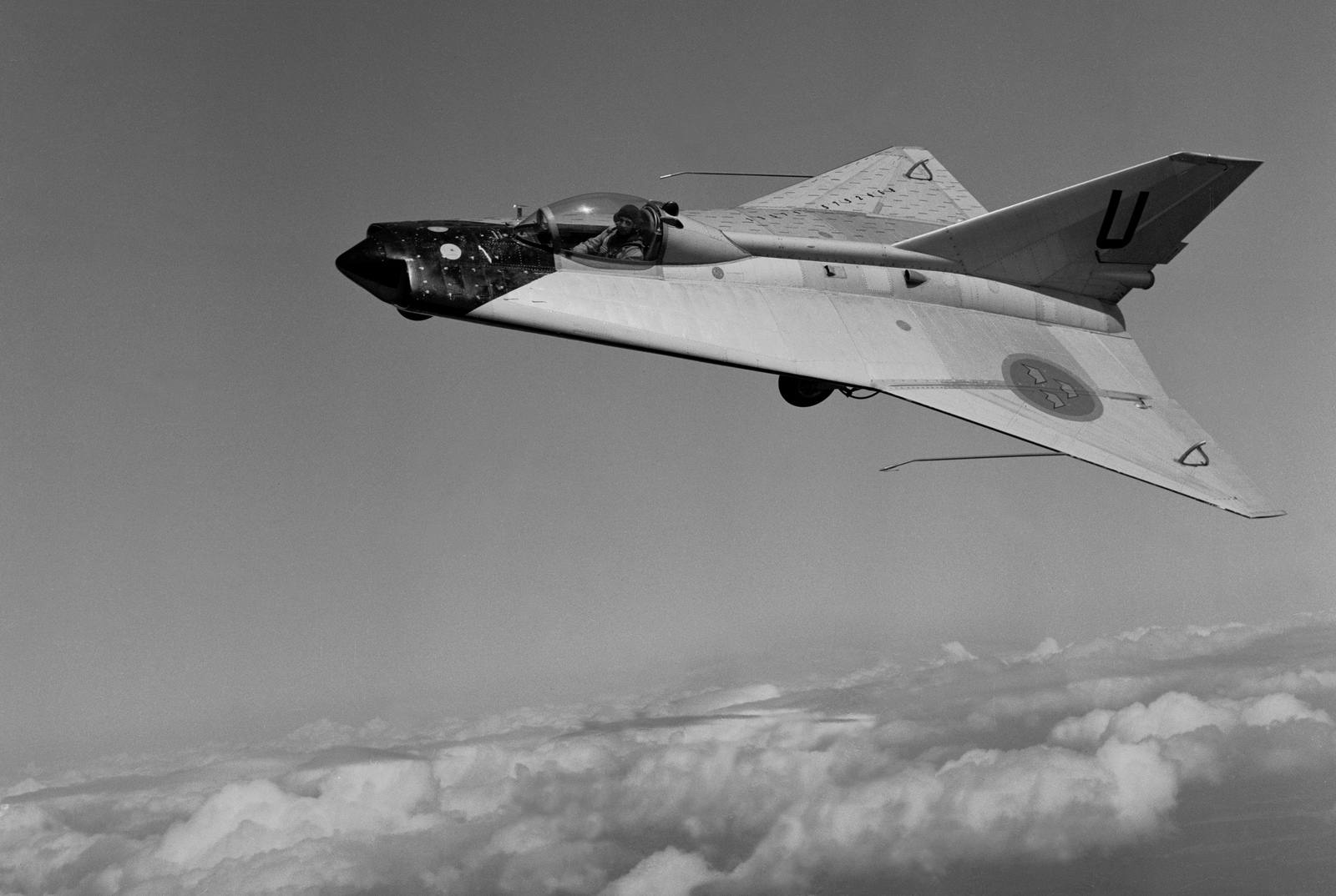

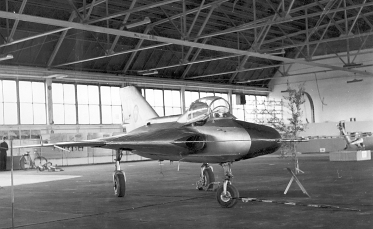

الطائرة ساب 210 كانت بحجم 70% من التصميم الاصلي.
ساب 210
أول رحلة كاملة للطائرة LillDraken كانت في 21 يناير 1952 مع طيار الاختبار لشركة ساب بينغت أولو كانت الطائرة ساب 210 SAAB 210 مدعومة بمحرك توربو من طراز Armstrong Siddeley Adder بقوة دفع 3.92 كيلو نيوتن (400 كجم / 880 رطل). لم تكن قوة الدفع هذه كافية في الصيف غالبًا ما يتم تحليق الطائرة الصغيرة في الساعات الاولى الباردة من الصباح. على الرغم من هذا القيد أجرى التنين الصغير LillDraken حوالي ألف رحلة تجريبية قبل وضعها في متحف القوات الجوية السويدية Flygvapnet.
في التصميم الأصلي كانت مدخلات المحرك للساب 210 في أنف الطائرة ذات غطاء صغير على شكل هرم. تم تعديل مخروط الأنف في وقت لاحق على لكن مخطط السحب لم يوفر تدفقًا كافيًا من الهواء وبالتالي تم إعادة تصميم جسم الطائرة الأمامي بالكامل وتعديله بأنف طويل وتحريك المآخذ مرة أخرى. أعطى التصميم النهائي تسمية "SAAB 210B".
SAAB 210B

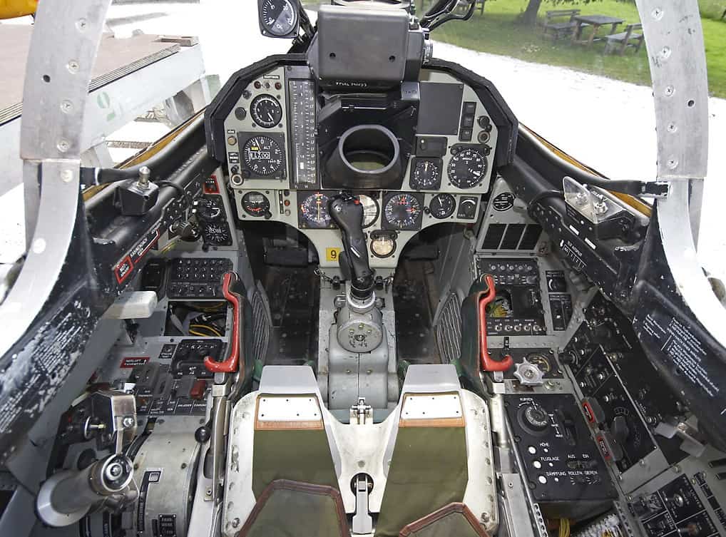

يجلس الطيار في مقعد طرد من تصميم ساب مائل بدرجة 30 درجة للمساعدة في التعامل مع قوى الجي تحت غطاء قمرة قيادة على شكل صدفي يرجع الى الخلف.
كانت قمرة القيادة مضغوطة ومكيفة. كان لدراكن معدات هبوط ثلاثية العجلات كما تم مظلة مرساة أو مظلة سحب في قاعدة الذيل لتقليل مدة التوقف.

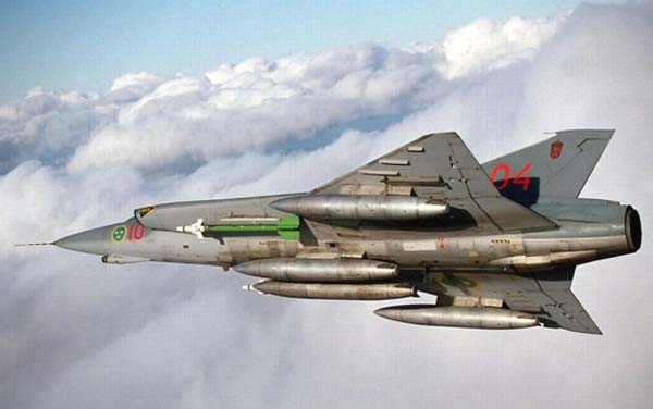

يمكن تجهيز المقاتلات المجهزة بحارق لاحق من طراز EBK 66 بثلاثة رفوف تحميل في نهاية كل جناح حيث يحمل كل رف اثنين من الصواريخ غير الموجهة من طراز Bofors عيار 135 مم (5.3 بوصة) للقيام بدور هجوم أرضي ثانوي.

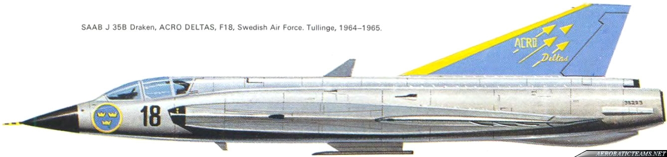

من النموذج الاول J 35A تم تطوير النموذج التالي "J 35B (برتيل)". بدأ العمل على الطراز Bertil بالفعل في عام 1956 حتى قبل دخول الطراز آدم إلى الإنتاج الكمي و كانت الخطة تقتضي تقديم طراز جديد من الدراكن مع المزيد من الدفع وتحسين إلكترونيات الطيران في أقرب وقت ممكن. قام النموذج J 35B وهو تعديل للطراز J 35A بأداء رحلته الأولية في 29 نوفمبر 1959 ودخل النوع الخدمة مع الFlygvapnet في عام 1961.
كان من المفترض أن يستخدم J 35B محرك RM6C المحسن بشكل كبير ، ورادار PS-03 / A ، و نظام التحكم بالنيران S7 ولكن لم تكن أي من هذه الأنظمة في ذلك الوقت جاهزة ونتيجة لذلك تم تسليم جميع طائرات J 35B بمحرك RM6B و لكن من دون إلكترونيات طيران قتالية.
يبدو أن هذا الطراز كان يستخدم ببساطة لاغراض التدريب والتقييم في السنوات 1964-1965.
بدا الطراز برتيل Bertil متطابقًا تقريبًا مع طرازات آدم المتأخرة بجسم خلفي أطول و العجلات الخلفية المزدوجة لكنه ظهر مجهزا بنظام التحكم في النيران SAAB S7 FCS الذي قدم الدعم لشبكة القتال والمراقبة الجوية ( "STRIL 60 (Stridsledning och Luftbevakning / Combat Guidance & Air Surveillance)" . في حين اقتصر المقاتلات J 35A على عمليات الاعتراض الخلفية سمحت نظام SAAB 37 FCS وشبكة STRIL 60 لـلمقاتلات من طراز J 35B بتنفيذ اعتراضات تتقاطع مع مسار الهدف و امكانية اعتراض و ضرب الهدف من الأمام أو الجانب.
نظرًا لأن الصاروخ Rb24 السويدي الصنع برخصة اصله Sidewinder كان لا بد من تسديدها على عادم الهدف فقد كان من غير المجدي اعتراض الهدف بشكل متقاطع مع مساره وبالتالي فإن الطراز J 35B المجهزة لدور الاعترض كانت تحمل بشكل عام قذفتي قذائف ذات 19 قذيقة من طراز Bofors عيار 75 ملم (3 بوصات) غير موجهة. يمكن استخدام البرتيل Bertil أيضًا في دور ثانوي للهجوم الأرضي بحمل صواريخ 135 ملم.
تم استخدام عدد من طائرات J 35A و J 35B بواسطة فريق عروض الطيران التابع لسلاح الجو السويدي Acro Delta الذي تم تشكيله في عام 1963 بدلاً من فريق Acro Hunter والذي استخدم طائرات Hawker Hunter. تم تجهيز مقاتلات دراكن المستخدمة من قبل فريق Acro Delta بمولدات دخان و تم طلائها باللون الأبيض و تتميز بذيل باللون الأزرق بخط اصفر. تم حل فريق Acro Delta في عام 1966 ولكن تم استخدام الدراكنز في عروض طيران بشكل غير رسمي حتى عام 1982.
تم بناء ما مجموعه 73 طائرة J 35B و احتفظت شركة ساب بطائرة لأغراض الاختبار والتقييم. تلقت J 35B بعض التحديثات وأهمها مقعد طرد جديد.

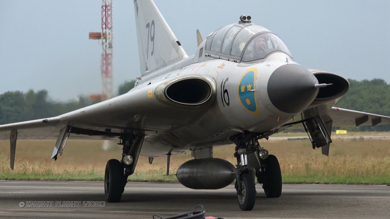

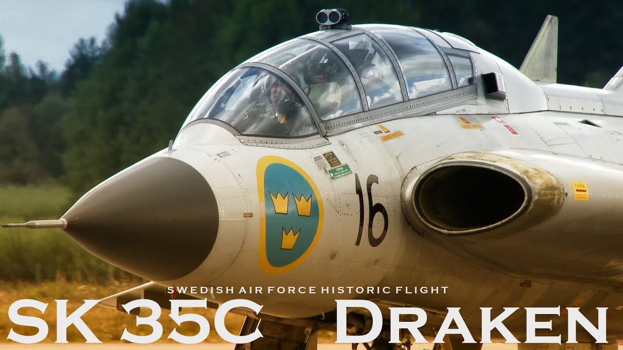

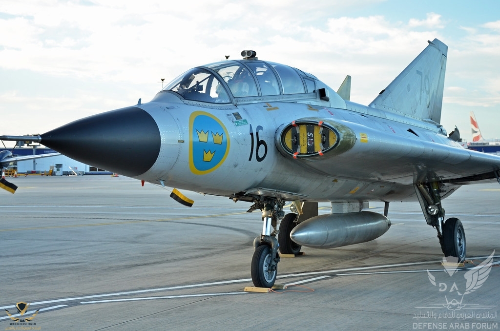

تم تطوير نسخة تدريب ذات مقعدين اطلق عليها Sk 35C Caesar وحلقت لأول مرة في 30 ديسمبر 1959 "Sk" تعني "Skol" والتي تعني"مدرسة" أو "تدريب".
كان المدرب يجلس في المقعد الخلفي في وضعية مرتفعة خلف الطيار المتدرب او التلميذ وكان لديه منظار بيروسكوب لتحسين الرؤية للأمام.
كان هناك بلور حاجب بين الطالب والمدرب لحماية المدرب في حالة إصابة الطائر أو حادث كسر الزجاج الأمامي. يفتح غطاء قمرة القيادة على الجانب. تم تجهيز موقع المقعد الثاني بتقليل حجم خزانات وقود بجسم الطائرة ، ولكن في المقابل تم ازالة المدفع الرشاش مما سمح بحمل وقود أكبر في الأجنحة كما تم حذف الرادار أيضًا ولكن الطراز قيصر Caesar احتفظ بنقاط التعليق ويمكن حمل صورايخ جو-جو AAM أخرى للتدريب.
تم إعادة بناء ما مجموعه 26 طائرة من طراز قيصر بما في ذلك النموذج الأولي انطلاقا من طائرة الإنتاج المبكر للطراز J 35A حيث تم تجهيزها بمحرك حارق لاحق من طراز مع احتراق Model 65 وجسم قصير. تزعم بعض المصادر أن النموذج الأولي كانت طائرة جديدة كليا ولكن يبدو أن هذا الاعتقد عير صحيح. على عكس طائرة الدراكن ذات المقعد الواحد لم يكن الطراز قيصر مموهًا في عام 1966 تم تحسين جميع طائرات Sk 35C من خلال تحسين أجهزة راديو محسنة ورادار ملاحة و تغييرات صغيرة أخرى. كانت أحد التعديلات الظاهرة بشكل خاص في هذا التعديل هو إضافة زعنفة صغيرة تحت كل جناح لتحسين الاستقرار .
Sk 35C Caesar

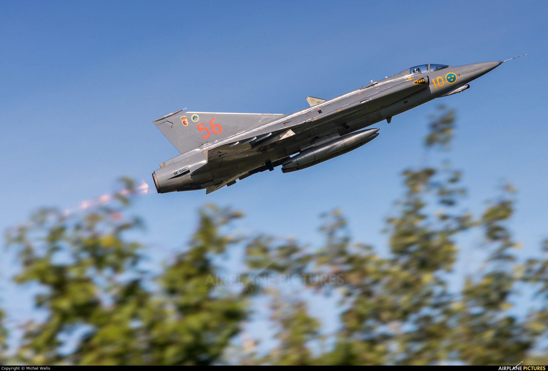

من خلال الطراز J 35D ظهر المتغير "J 35F -Filip" مع أول رحلة لنموذج أولي من طراز آدم معدل في 22 ديسمبر 1961 و ادخل الطراز الخدمة في عام 1965. تم إجراء تطويرات مع ثلاث طائرات J 35A معدلة لتصبح تقريبًا تشبه مواصفات إنتاج النهائي للطراز J 35F.
كان الطراز فيليب Filip يشبه إلى حد كبير الطراز J 35D مع محرك RM6C و محرك حارق لاحق EBK 67 بالإضافة إلى غطاء قمرو القيادة . كان التحسين الرئيسي هو تحسين نظام ادارة النيران FCS S37B FCS مع رادار PS-01 / A من انتاج شركة Ericsson والذي يتم استخدامه بالتزامن مع الخطة الدفاعية الجديدة حيث تحمل المقاتلة J 35F صورايخ جو-جو RB27 بتوجيه راداري شبه نشط (SARH) و صاروخ جو-جو Rb28 حراري أو صاروخ Rb24 Sidewinder على كل جناح.
كانت الصورايخ Rb27 و Rb28 هي في الاصل صورايخ جو-جو امريكية من طراز Hughes Falcon التي تم بناؤها في السويد بموجب ترخيص.
كان الصاروخ ذو التوجيه الراداري شبه النشط Rb27 ثقيلًا جدًا بحيث لا يمكن حمله على نقاط التعليق على الأجنحة ولهذا السبب كان يتم تحميل الطائرة بصاروخين فقط على نقاط التعليق المركزية.
عمل نظام التحكم بالنيران S37B FCS بالاشتراك مع الشبكة الدفاعية STRIL 60 شبكة التحكم الأرضي عبر وصلة تبادل بيانات للمساعدة في تحقيق الاستهداف بالصواريخ Rb27.
تم ازالة المدفع الأيسر لاستيعاب أنظمة إلكترونيات الطيران الجديدة و تم تجربة و تقييم الصاروخ جو-جو Falcon استخدامًا قتاليًا قليلًا وتم مناقشة فعاليته على الرغم من أنه يجب الاعتراف بأن فعالية جميع AAM المبكرة كانت غير مبهرة.
تميز الطراز فيليب أيضًا بتصميم محسّن لقمرة القيادة وأنظمة ملاحة وتجربة آلية وأنظمة اتصالات محدثة. تم تجهيز J 35F في وقت لاحق مع نظام بحث و استشعار بالاشعة تحت الحمراء Hughes AN / AAR-4 (S-71N) IRST تم بناؤه بموجب ترخيص من قبل شركة اريكسون Ericsson. تم تعيين المقاتلات التي تحمل نظام IRST باسم "Filip Tvaa" أو "J 35F2"
تم بناء ما مجموعه 230 طائرة من طراز فيليب و تعتبر اخر الطائرات من طراز دراكن تدخل الخدمة مع سلاح الجو السويدي.

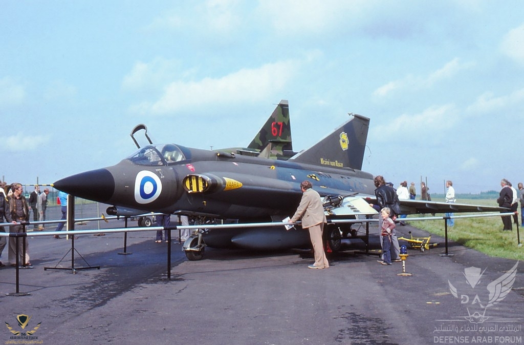

في عام 1970 قررت فنلندا الحصول على مقاتلات دراكن و رتبت لشراء اثني عشر طائرة اعتراضية من طراز J 35S اطلق عليها J 35XS تم تجميعها محليا من قبل شركة Valmet و يرمز الحرف S الى "Suomi" وتعني "فنلندا". كانت هذه الطائرات مماثلة لـلطراز J 35F ولكن كان لديها مدفعين من طراز Aden و إلكترونيات محسنة.
كانت الرحلة الأولى في عام 1974 مع اكتمال عمليات التسليم في عام 1975.
خدمت الدراكن الفنلندية في كل من ادوار الاعتراض و مقاتلة قاذفة .
كإجراء مؤقت لتوفير الخبرة التدريبية قبل توفر مقاتلات J 35XS استأجر الفنلنديون ستة طائرات J 35B من السويد و تم تعيينها بتسمية "J 35BS". تم تجريد هذه الطائرات على ما يبدو من معظم إلكترونيات الطيران القتالية. تم تسليم الشاحنة الأولى في عام 1972و تعرضت احد الطائرات الى حادث خلف أضرار بالغة في عام 1974 واستأجر الفنلنديون طائرة J 35B أخرى لاستبدالها.
في عام 1975 قرر الفنلنديون شراء هذه الطائرات السبع مباشرة حيث أصبحوا متحمسين لهذا النوع من المقاتلات واشتروا أيضًا ست طائرات J 35F سويدية مجددة مع تسميتها "J 35FS". اشتروا مجموعة ثانية من J 35FS في عام 1984 تم تجديدها من طائرات سلاح الجو السويدي Flygvapnet. بالإضافة إلى المقاتلات الذين تم تجديدها حصل الفنلنديون في عام 1975 على ثلاثة طائرات تدريب من طراز Sk 35C تم تجديدها و تعيينها "Sk 35CS" واشتروا اثنين من الطراز قيصر المجدد في عام 1984 إلى جنب الدفعة الثانية من J 35FS .

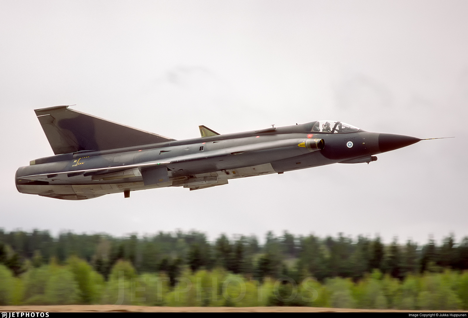

فيما يلي العدد الاجمالي من الطائرات التي حصلت عليها فنلندا :
J 35XS بعدد 12 طائرة تم تجميعها محليا.
J 35BS سبعة طائرات مستأجرة من السويد ثم تم شراؤها.
J 35FS اربعة و عشرون طائرة مجددة من الأسطول السويدي.
Sk 35CS خمسة طائرات مجددة من الأسطول السويدي.
بما مجموعه 48 طائرة.
خدمت مقاتلات الدراكن الفنلندية في القرن 21 و تم سحبها أخيرًا لصالح مقاتلات F / A-18 Hornet الجديدة.
اخرجت آخر دراكن من الخدمة في أغسطس 2000.

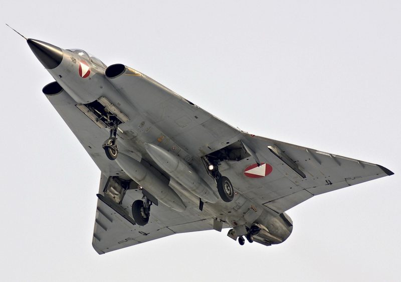

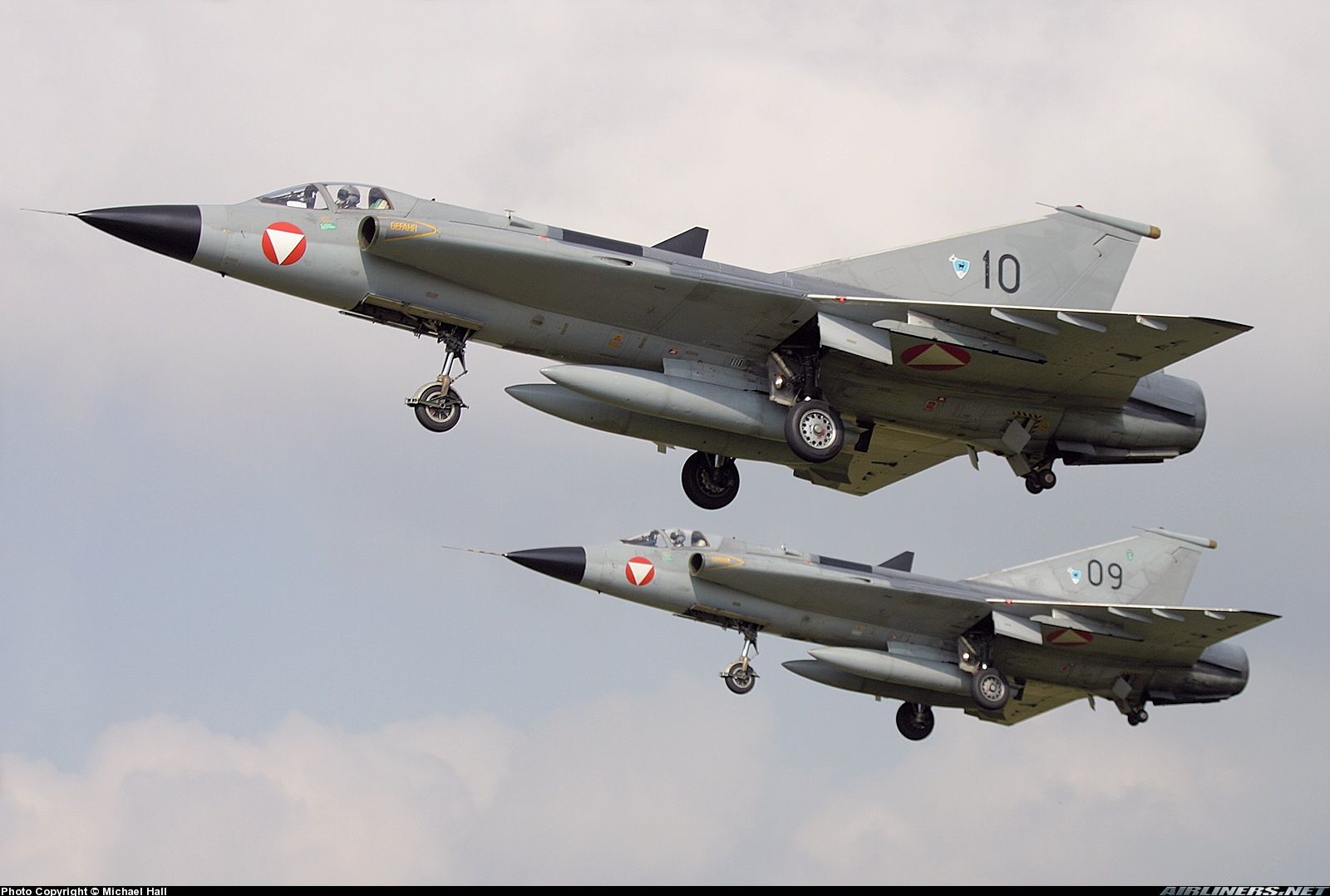

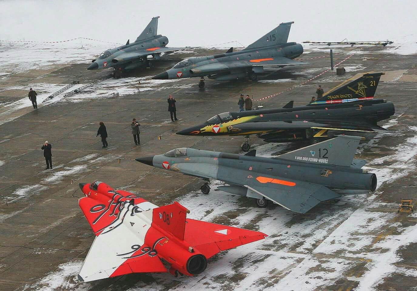

النمسا
كان المستخدم النهائي لدراكن هي النمسا. بعد النظر في عدد من الخيارات لاستبدال المقاتلة تونان SAAB 29 Tunnans والتي كانت قد اخرجت من الخدمة في عام 1972 استقر النمساويون على خيار المثاتلة J 35D و تم شراء 24 طائرة منها في عام 1985. تم تجديد الطائرة وتحديثها إلى حد ما ، على سبيل المثال تم تغيير غطاء قمرة القيادة على غرار المقاتلة J 35F. و تم تسليمها بين 1987 و 1989.
تم منح الدراكن النمساوية تسمية "J 35O" حيث يعني الحرف "O" بـ "Oesterreich (النمسا)".
لم تشتري النمسا أيطائرة من طراز Sk 35C حيث تمت عمليات التدريب على الطيران في السويد كجزء من حزمة المبيعات. تم الاحتفاظ بعدد قليل من طائرات Sk 35C في العمل في السويد بعد اخراج المقاتلات J 35J من الخدمة.
تم استخدام J 35O في المقام الأول كطائرة اعتراضية على الرغم من أن النمساويين حصلوا على بودات استطلاع أيضًا.
تم تسليح J 35Os فقط بمدفعين من طراز Aden حيث منعت اتفاقيات الحياد النمساوية المقاتلات من حمل صورايخ Sidewinders أو اي صواريخ و-جو أخرى. بعد سقوط الاتحاد السوفييتي خففت القواعد وفي عام 1993 حصل النمساويون من السويد على فائض من صورايخ Sidewinder لتسليح J 35O.
تم أيضًا تجهيز الدراكنز النمساوية بانظمة RWR و نظام شعلات حرارية تم الحصول عليها من مقاتلات الدراكنز الدنماركية التي اخرجت من الخدمة.
تم إجراء الترقية بواسطة شركة Valmet من فنلندا.
كان من المفترض أن يتم سحب مقاتلات J 35O من الخدمة في عام 1998 ولكن العثور على بديل اخر استهلك الكثير من الوقت.
تم سحب الدراكن الأخير من الخدمة في نوفمبر 2005 وتم استبدالها على المدى القصير بمقاتلات Northrop F-5E Tiger II المستأجرة من سويسرا.
