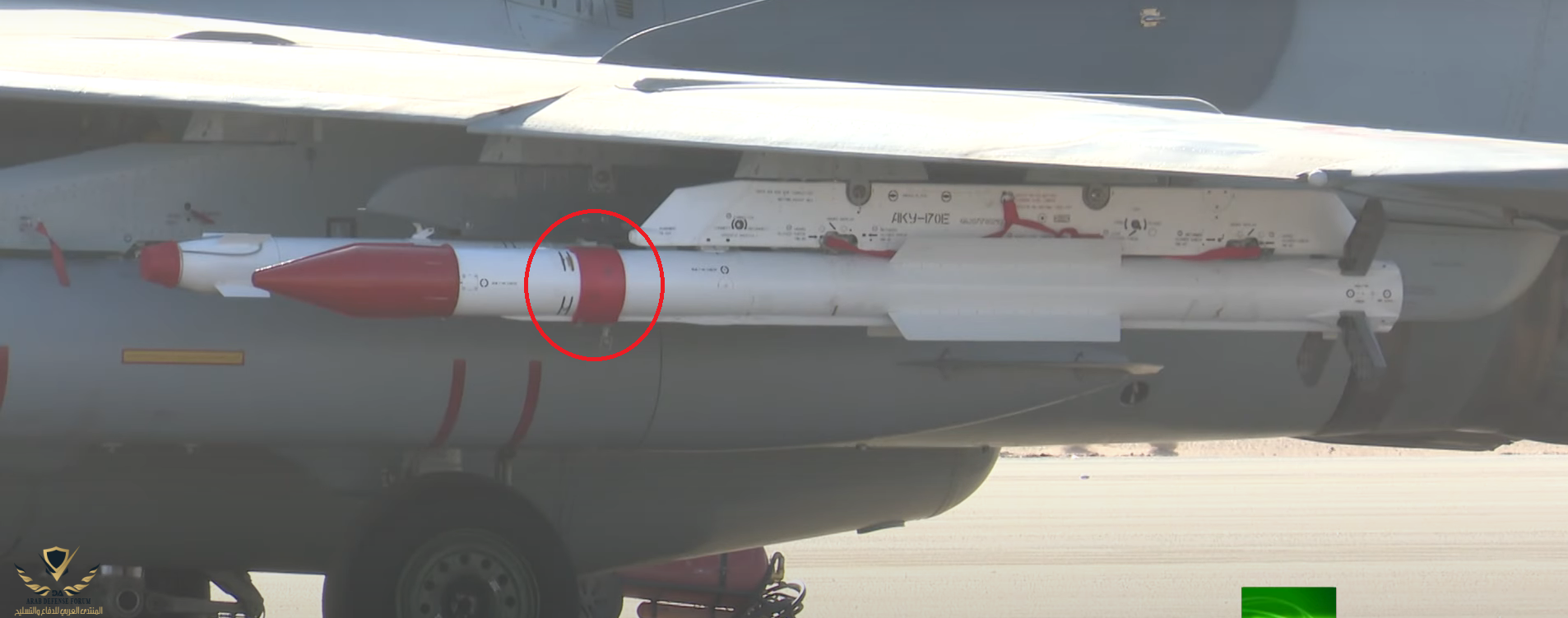

اثناء مناورات نسور النيل -1 بدوله السودان الشقيقة ظهرت صواريخ R 77 لاول مرة بدون معرفة نوع النسخة لعدم وجود صور عن قرب لتحديد ولكننا سعداء
الحظ بسبب فيديو من ورسيا اليوم اوضح لنا النسخة بعد ظهور نوع الصاروخ على سيبرى انو النسخة المحدودة بمدى 80 كيلو متر لكن المناورات اظهرت انه
نسخة R77 SD والنسخة دى بتتميز عن النسخة AE بفتحات جانبية بجانب راس الصاروخ غير موجودة على النسخة AE
الصاروخ المصرى ظهر اثناء مكوثه على الارض فى المطار مغطى من ثلاثة اجزاء الذيل +الراس +الفتحات الجانبية
صورة الصاروخ R77 AE من موقع تصدير السلاح الروسى الرسمى بدون فتحات
والنسخة SD بمدى 110 كيلو متر
والصورة من روسيا اليوم للطائرات المصرية

الموضوع اجتهاد شخصى قد اصيب وقد اخطأ ولكم الحكم
متحتارش يا باشا هى النسخة دى فعلا والفتحات باينة هنا بشكل واضح لو ركزت

بالنسبة للردار اتمنى ان يكون تم استبداله وربما فعلا تم استبداله للعلم الصاروخ دا SD تقريبا مكنش اتيح للتصدير فغالبا فى طلبيات ذخيرة جديدة وتعديلات تمت
نعم هي النسخة SD لاحظ ايضا هناك بروز اسفل الصاروخ من اول فتحة المحرك الي ما قبل الرأس الحربي للصاروخ وده اللي نفس تصميم SD ومش موجود في نسخة AE
