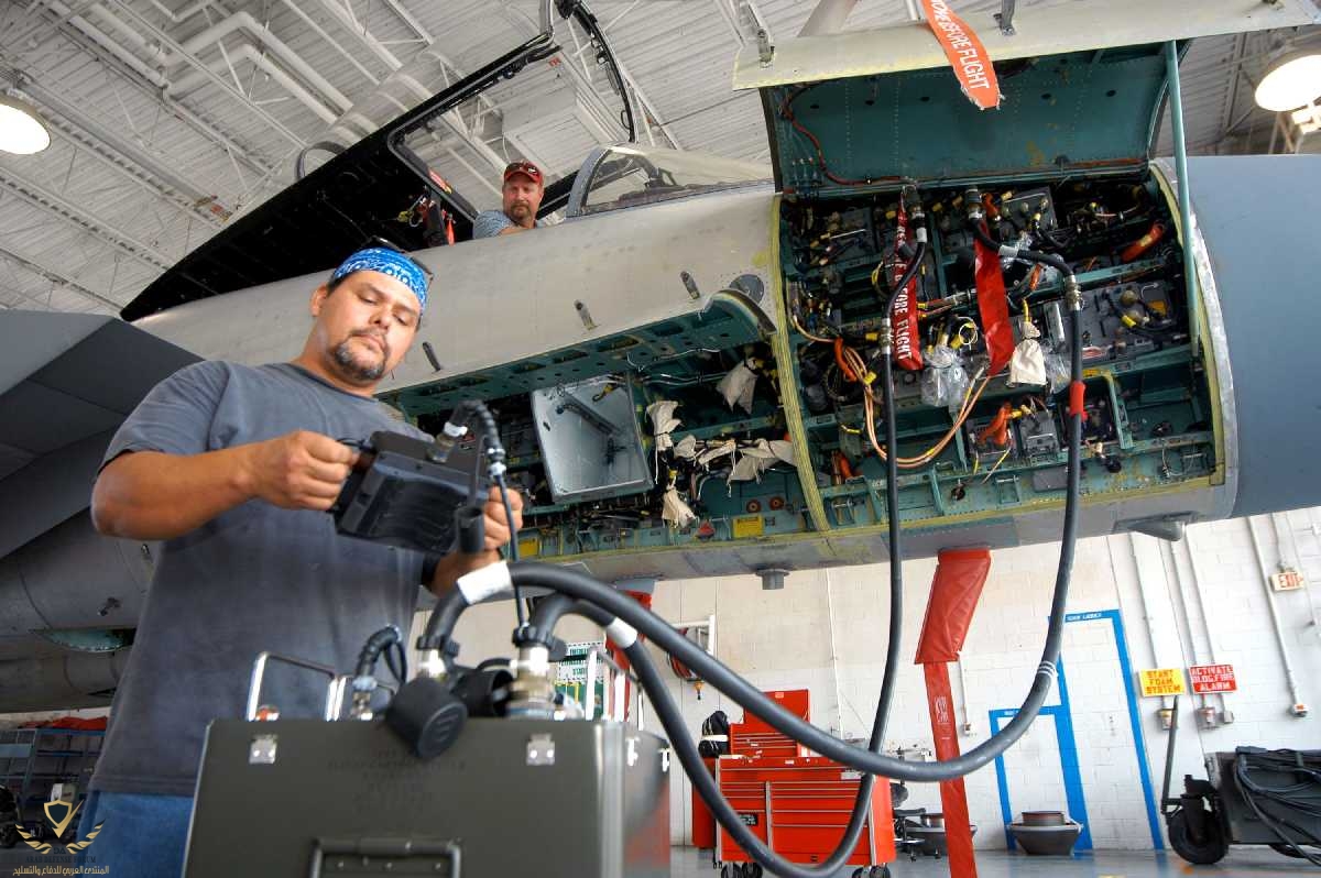

في الحقيقه فحصنا كل إلكترونيات هذه المقاتلات
مشاهدة المرفق 305475
مشاهدة المرفق 305476
ولم نجد هذا الزر الملعون
بل و فككنا هذه المقاتلات إلى جزيئاتها الاوليه
