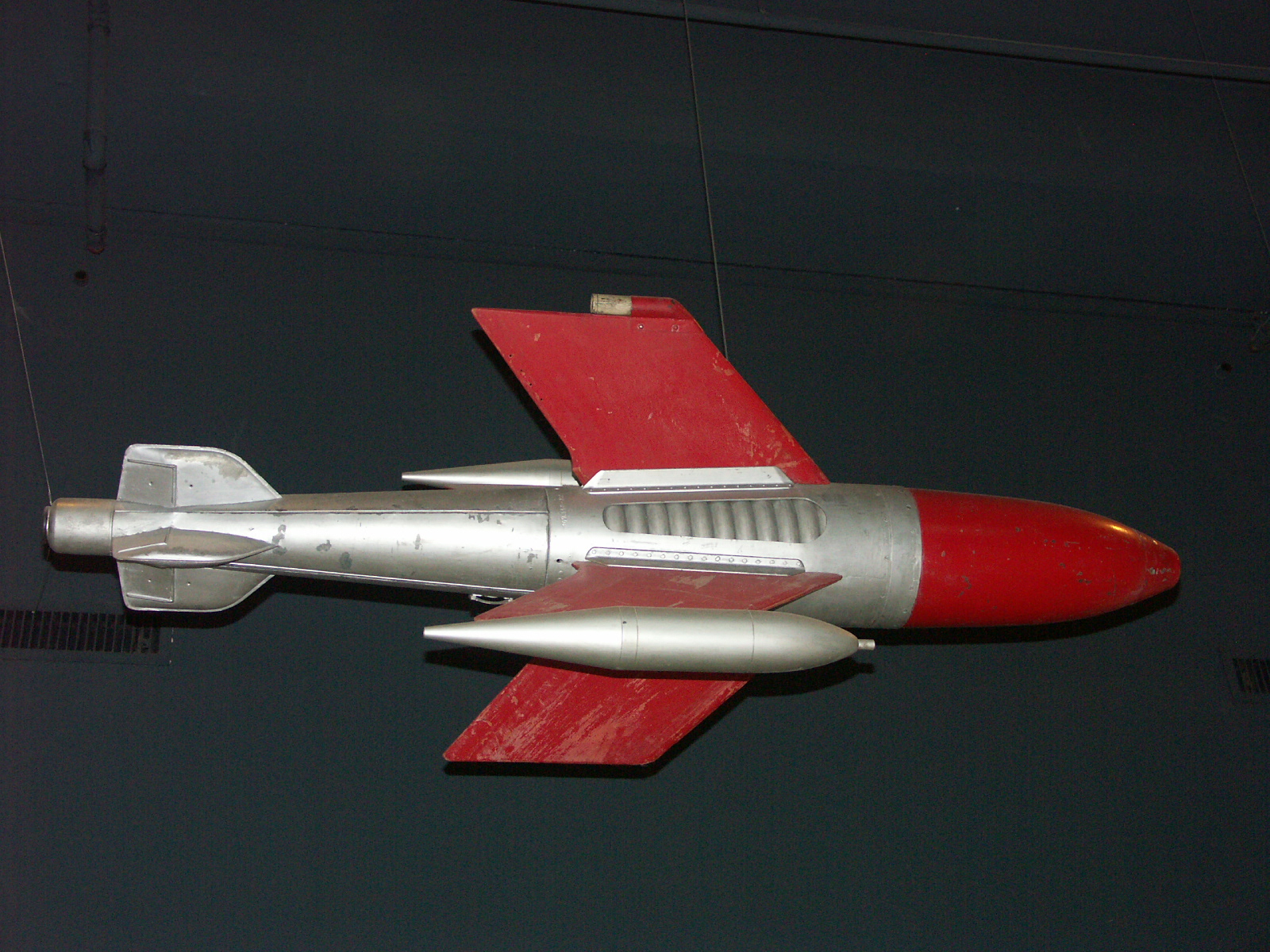

Henschel Hs 298
Kramer X4
تميزت هذه المشاريع بنقاط مشتركة حيث ان قائد طائرة هو من يسيطر على إطلاق النار بفضل نوع من عصا التحكم التي تقوم بنقل المعلومات الى الصاروخ إما عن طريق كابل يربط الطائرة والصاروخ (صاروخ موجه بالسلك) ، أو عن طريق نظام لاسلكي ( صاروخ موجه لاسلكيا ) و هو ما يسمح للطيار بالبقاء على مسافة آمنة لكن في النهاية لم تصل هذه المشاريع الى مرحلة الانتاج و الاستخدام الفعلي لها.

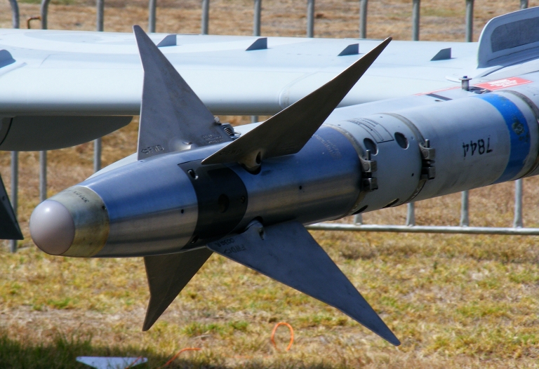

كان أولها الصاروخ AIM-9 sidewinder الذي دخل الخدمة مع البحرية الأمريكية في عام 1956 لكن الخلاف بين الأدميرالات والجنرالات حرمت القوات الجوية الأمريكية منه لبعض الوقت.
الصاروخ AIM-9 و الذي يمكن ادراجه تجت خانة FOX-2 أثبت على الرغم من بعض عيوبه الاولية أنه صاروخ قتالي ممتاز حتى أنه كان أول صاروخ يدمر طائرة مقاتلة بإسقاط طائرة ميغ 15 صينية في 24 سبتمبر 1958 بالقرب من تايوان.
لا يزال الصاروخ في الخدمة مع العديد من البلدان وأحدث إصدار له هو AIM-9X.

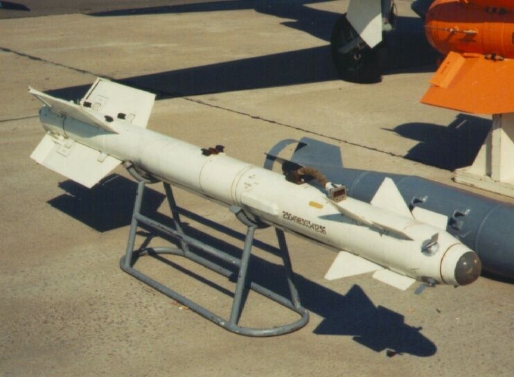

بعد عدة اختبارات ظهر R-73 (AA-11 Archer) والذي يعتقد العديد من المتخصصين أنه متفوق على الصاروخ AIM-9. يقوم الروس أيضًا بتطوير صواريخ بعيدة المدى يمكن أن تصل إلى أهداف تزيد عن 300 كم لإسقاط طائرات الأواكس الأمريكية. في عام 1994 ظهر الرد الروسي على الصاروخ AIM-120 من خلال الصاروخ R-77 (AA-12 Adder).

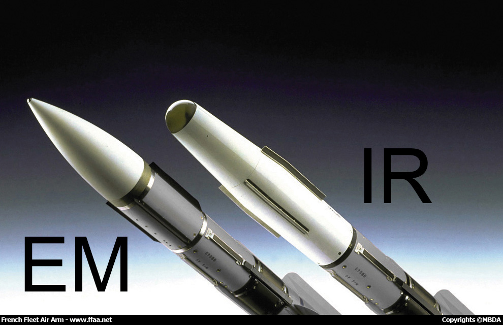

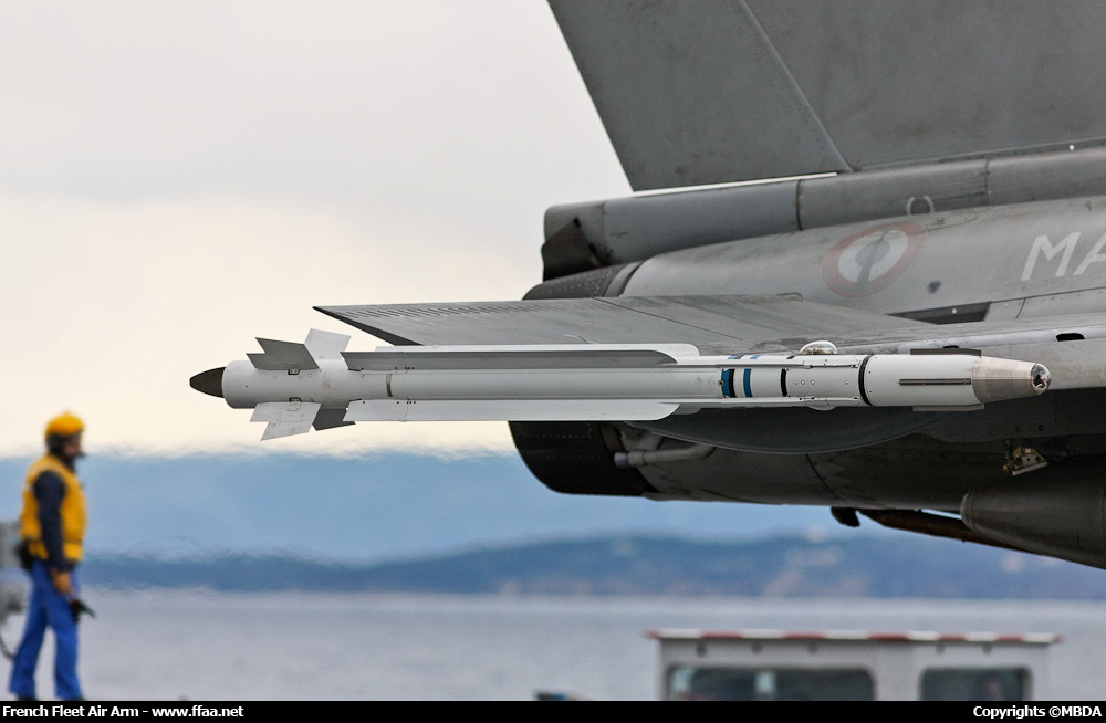

طورت فرنسا الصاروخ MICA الذي نجده في اصدارين اثنين FOX-1 أو FOX-2 كما يتميز هذا الصاروخ بكونه فعال في المدى القصير مثل المدى المتوسط.

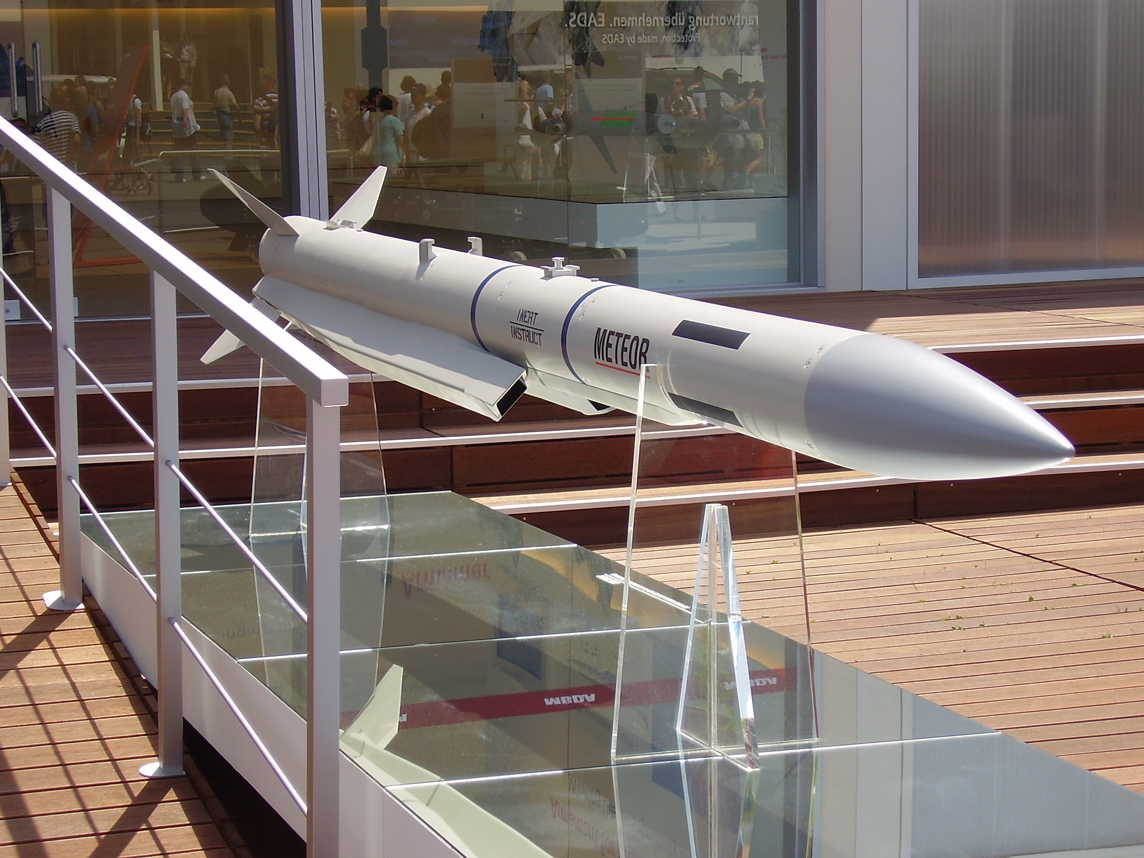

قد يكون المستقبل بالنسبة للصواريخ جو-جو هي محركات الرامجيت مثل الصاروخ Meteor الأوروبي الذي يدعم بعض المقاتلات و يتم اختباره حاليًا على بعض المقاتلات الاخرى مثل الاف35.

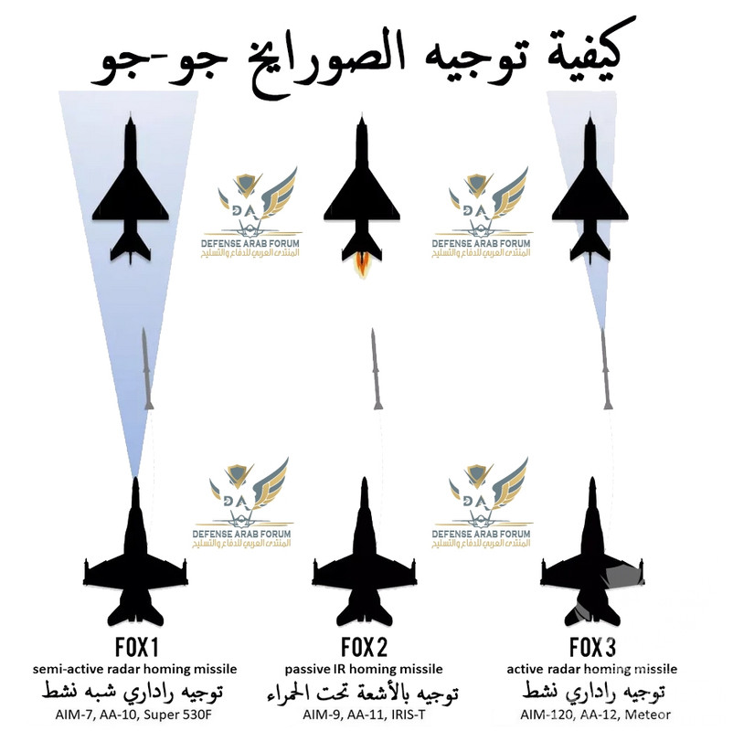

الخلاصة : FOX 1: توجيه راداري شبه نشط.
FOX 2 : توجيه حراري.
FOX 3: توجيه راداري نشط.

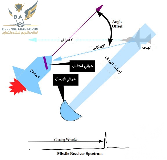

الصواريخ ذات التوجيه الراداري شبه النشط FOX1
وفقا لترميز يُطلق لفظ FOX-1 على الصواريخ المجهز بنظام توجيه راداري شبه نشط. كان هذا النظام واحدًا من أول الأنظمة التي تم تطويرها لأنه كان سهل التصميم إلى حد ما ولكنه أظهر حدوده او عيوبه بسرعة.
مبدأ التشغيل بسيط للغاية. يقوم رادار المقاتلة المطادرة بعملية مسح للسماء قبل التركيز على الهدف المراد تدميره. ثم يتم إطلاق صاروخ واحد أو أكثر بينما يواصل الرادار "إضاءة" طائرة العدو.
كل ما يجب أن يفعله الصاروخ هو الذهاب إلى الهدف بفضل موجات الرادار المنعكسة عليه. على الرغم من أن الرادارات في الأصل لم تكن قوية بما يكفي لتوجيه الصواريخ إلى المسافات المخطط لها أصلاً إلا أن هذا النظام جعل من الممكن استهداف أهداف تبعد عشرات الكيلومترات. لذلك تم استخدامه كذلك في ما يسمى بـ BVR Beyond the Visual Range أي خارج النطاق البصري.
رسم تخطيطي لكيفية عمل صواريخ Fox-1
هناك ثلاث عيوب رئيسية لهذا النظام : الأول هو أنه على مدار عدة عقود تم تجهيز جميع الطائرات المقاتلة تقريبًا بأنظمة RWR التي تشير إلى قائد الطائرة المستهدفة أن موجات رادار تتبع موجه إليه و من مصلحته أن يبدأ بمناورات المراوغة و الهروب ويمكنه بدوره إطلاق الصواريخ لإنقاذ نفسه من خلال استغلال الخلل الثاني. هذا العيب الثاني المتمثل هو أنه بمجرد إطلاق الصاروخ يجب أن يظل الرادار مغلقًا تمامًا على الهدف للخروج من القتال أو تجنب الصاروخ الدفاعي للهدف على طيار الطائرة المطاردة التخلي عن توجيه الصاروخ وبالتالي ترك الطائرة المستهدفة في حال سبيلها سيقول البعض "لماذا لا يقوم باطلاق الكثير من الصواريخ على تشكيل الطائرات المستهدفة" لسوء الحظ العيب الثالث هو أن هناك رادار واحد فقط في الطائرة و هو يحتل مساحة لا باس بها من جسم الطائرة. يمكن للطيار إطلاق عدة صواريخ ولكن فقط نحو هدف واحد في حال وجود مجموعة من الطائرات في تشكيل معادي من الافضل الانسحاب.

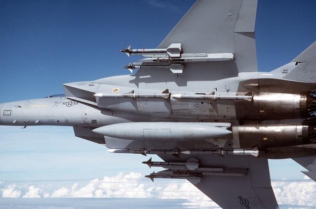

تسليح نموذجي لطائرة F-15 في أوائل التسعينات تحمل صاروخين AIM-9 تحت كل جناح و 4 صواريخ AIM-7 تحت جسم المقاتلة.

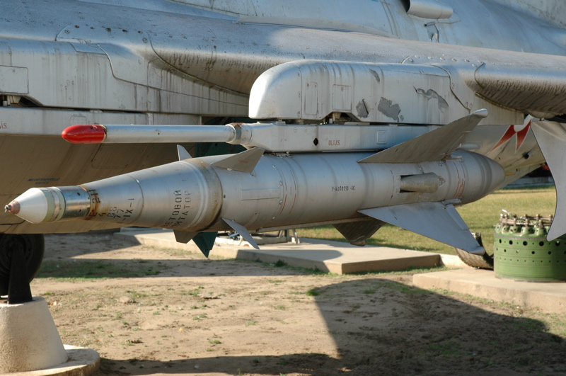

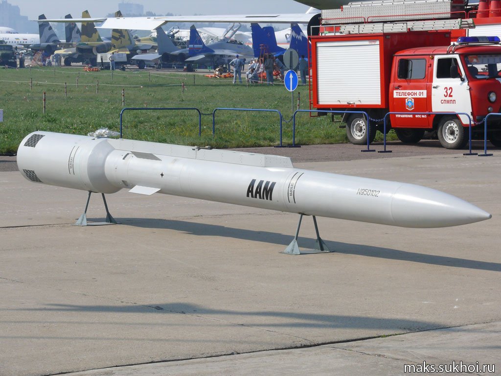

من جانبه طور الاتحاد السوفياتي صواريخ متوسطة وطويلة المدى مثل R-27 AA-10 Alamo و R-40 AA-6 Acrid التي تسلح المقاتلات الاعتراضية من طراز MiG. -25 كلا الصاروخين موجودان في FOX-1 و FOX-2.
تجدر الاشارة كذلك إلى وجود العديد من الصواريخ المستوحاة من AIM-7 مثل Skyflash البريطانية أو Aspide الإيطالية التي كانت هي نفسها أصل الصاروخ الصيني PL-10.
AA-10 Alamo

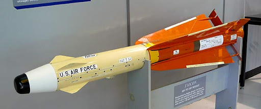

الاسم : AIM-4 Falcon نسخة FOX1
رمز الناتو :
دولة الصنع : الو م أ
الصانع : هيوز
تاريخ الدخول الى الخدمة : 1956
صنع منه اكثر من 40000
الطائرات المسلحة به : الاف101 - اف105 - اف 106 - اف4 - الساب جي 35.
الAIM-4 Falcon أول صاروخ تشغيلي مخصص بشكل خاص لتدمير القاذفات غير انه اتضح أنه مخيب للآمال تمامًا.
تم إسقاط 5 طائرات بواسطة الصاروخAIM-4 Falcon في فيتنام و من المحتمل ان عملية الاسقاط تمت بوساطة النسخة AIM-4D الموجهة بالأشعة تحت الحمراء.

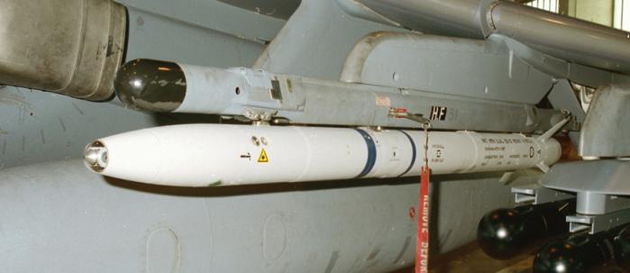

الاسم : AIM-7 Sparrow
رمز الناتو :
الصانع : ريثيون
تاريخ الدخول الى الخدمة : 1959
صنع منه تقريبا 62000
الطائرات المسلحة به : الاف4 - اف15 - اف 16 - اف14 - اف18 - اف2.
يعتبر هذا الصاروخ مرجع صورايخ fox 1 تم استخدامه من قبل الولايات المتحدة حتى حرب الخليج.
دمرت صورايخ AIM-7 حوالي 60 طائرة في فيتنام و يضاف إليها 26 طائرات أخرى خلال حرب الخليج.

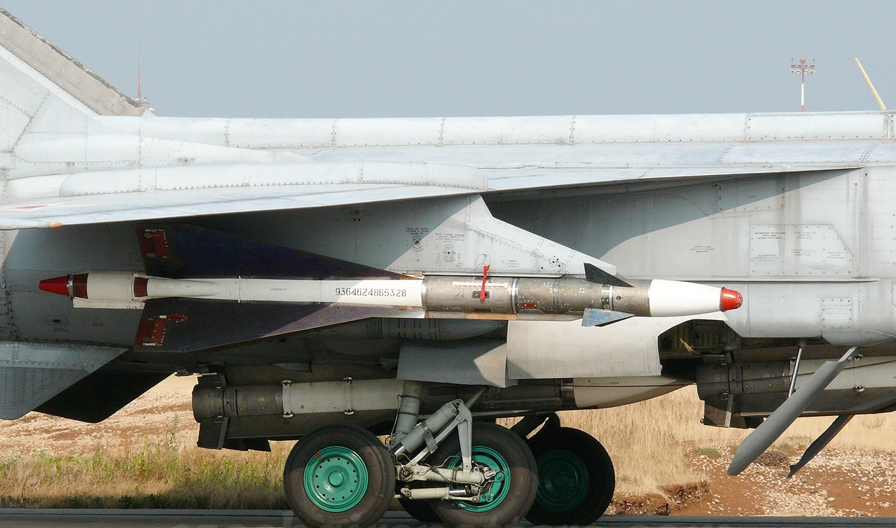

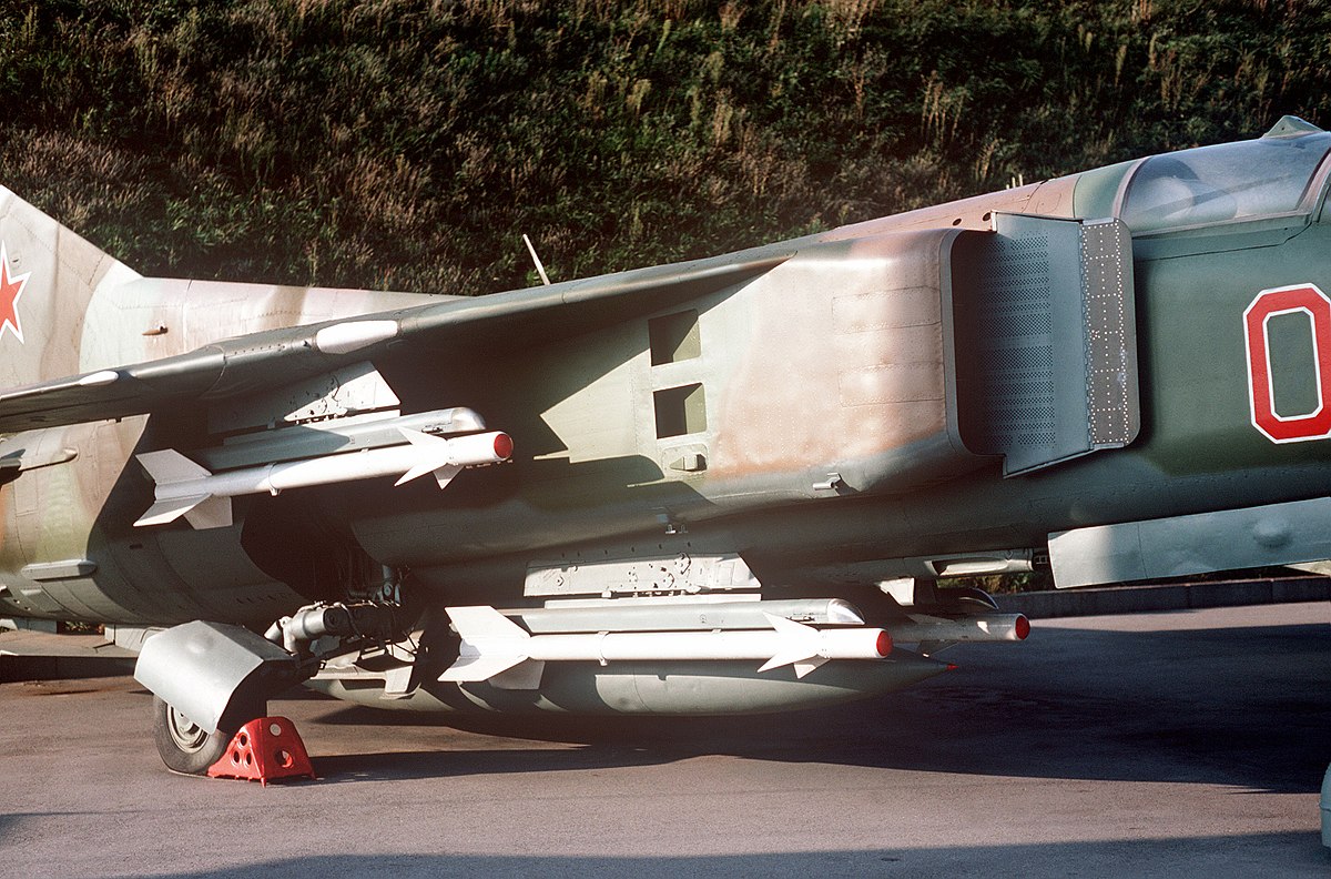

الاسم : R-40 نسخة FOX1
رمز الناتو : AA-6 Acrid
دولة الصنع : الاتحاد السوفياتي / روسيا
الصانع : Vympel
تاريخ الدخول الى الخدمة : 1970
صنع منه لا معلومات
الطائرات المسلحة به : ميغ 25 - ميغ 31.

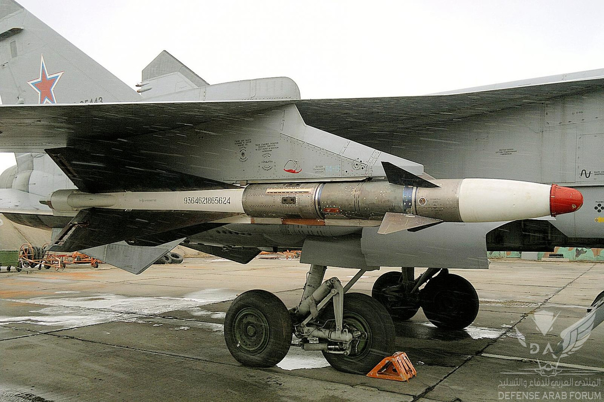

تم تطوير الصاروخ متوسط المدى R-40 لتجهيز المقاتلات الاعتراضية ميغ 25 و ميغ 31. تم تصميم إصدار FOX-1 بشكل أكبر للأهداف الهامة التي تتطلب تركيز كامل من الطيار.
من المحتمل انه تم اسقاط طائرة أمريكية من طراز F / A-18C على يد طائرة عراقية من طراز ميغ 25 في عام 1991 كما تم اسقاط طائرة بدون طيار من طراز MQ-1 Predator في عام 2002 غير انه من غير المعروف ما إذا كانت هذه الاسقاطات عن طريق صورايخ FOX-1.

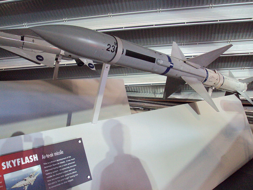

الاسم : Skyflash
رمز الناتو :
دولة الصنع : المملكة المتحدة.
الصانع : بريتش ايروسبيس
تاريخ الدخول الى الخدمة : 1978
صنع منه لا معلومات
الطائرات المسلحة به : تورنادو - الساب37 - اف 4.
الصاروخ Skyflash يشبه إلى حد بعيد AIM-7 كما يعتبر في بعض الأحيان نسخة من الأخير.
النسخة
الطول
الامتداد
القطر
الوزن
المدى
الشحنة المتفجرة
السرعة
السعر
1978
3.68 متر
102 سم
193 كغ
45 كم
39,5 كغ
4 ماخ
150.000 جنيه إسترليني

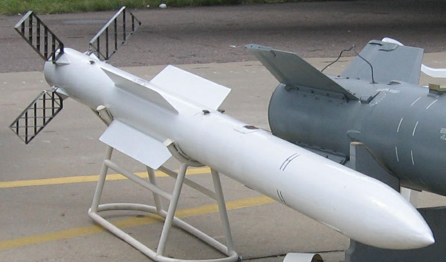

الاسم : R-33
رمز الناتو : AA-9 Amos
الصانع : Vympel
تاريخ الدخول الى الخدمة : 1980
صنع منه لا معلومات
الطائرات المسلحة به : ميغ31.

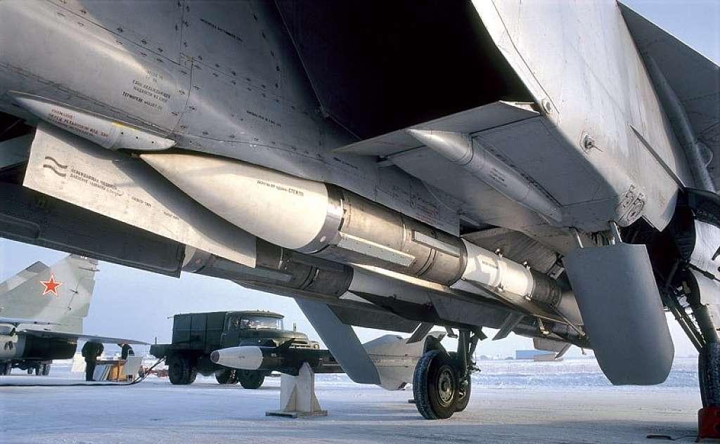

الصاروخ R-33 هو صاروخ طويل المدى تسلح بمقاتلات الميغ 31 وهو قادر على إسقاط طائرات السريعة للغاية مثل SR-71 Blackbird.

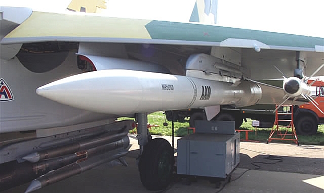

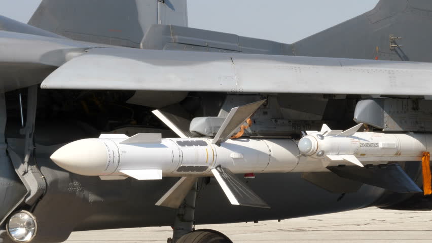

الاسم: R-27
رمز الناتو : AA-10 alamo
الصانع : Vympel
تاريخ الدخول الى الخدمة : 1983
صنع منه لا معلومات
الطائرات المسلحة به : سو 27 - سو 30 - سو 33 -سو 34 - سو 35 - ميغ 29 - ميغ 23 - ياك 141 - باك فا.
الصاروخ R-27 يعتبر تسليح قياسي للمقاتلات السوفياتية و هو صاروخ بعيد المدى و توجد منه العديد من الإصدارات بما في ذلك إصدار FOX-1 لزيادة اصابة الاهداف بعيدة المدى.
تم اصابة طائرة من طراز B-52G و تضررت من قبل طائرة ميغ 25 عراقية أثناء حرب الخليج (غير مؤكد) اصيبت طائرة ميغ 29 إريترية قبل تحطمها بعد اصابتها من قبل طائرة سو 27 إثيوبية في عام 1999 من غير المعروف ما إذا كانت هذه الإصدارات FOX-1 أو FOX-2.

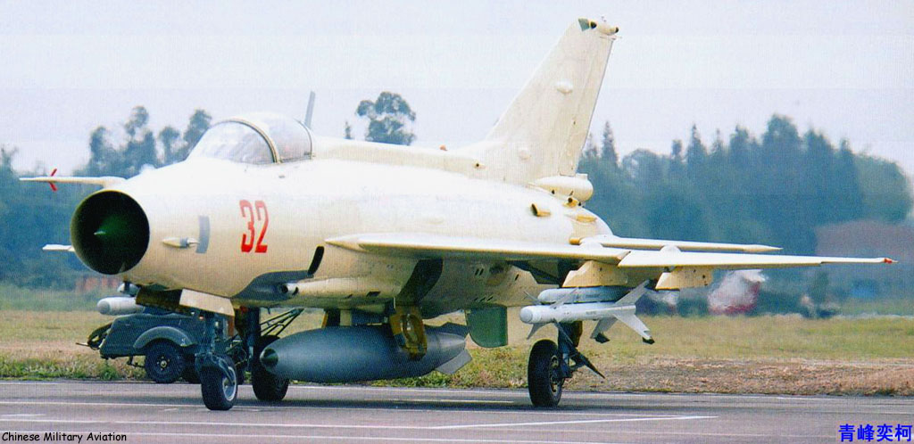

اصاب صاروخ AIM-9 أطلق من طائرة من طراز F-68 Sabre طائرة صينية من طراز ميغ 15 و يعتبر هذ الاسقاط اول اسقاط جوي بصاروخ جو-جو وقع هذا الحدث في 25 سبتمبر 1958 بالقرب من تايوان.
وفقًا لمصادر عديدة اصاب صاروخ AIM-9 يوم قبل هذا الحادث دون أن ينفجر ذيل طائرة ميغ 17 التي تمكنت من العودة إلى قواعدها تم إرسال هذا الصاروخ إلى الاتحاد السوفياتي وسمح بتطوير أول صاروخ سوفيتي من طراز Vympel K-13- AA-2 Atoll في نسخة FOX-2. بعد عدة تجارب تم تصنيع الصارخ Vympel R-73 -AA-11 Archer الذي تفوق على AIM-9 في العديد من المجالات. بالإضافة إلى ذلك هناك نسخة مثبتة "بالمقلوبة او بالعكس"حيث يتجه الباحث الى الخلف ومجهزة بمحرك صاروخي إضافي لتعويض لعكس سرعة المقاتلة هذه النسخة خاصة لتدمير طائرة مطاردة.

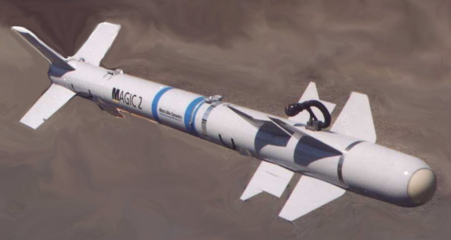

تم تطوير العديد من الصواريخ المستوحاة من السايدوايندر مثل الصاروخ الفرنسي Magic I و Magic II من صنع شركة ماترا و الصارخ بايثون من قبل الشركة الإسرائيلية رافائيل وجنوب أفريقي والبرازيل أ-دارتر ، والتايواني سكاي سورد-Sky Sword I - أو نوع التايب 90 من شركة ميتسوبيشي.

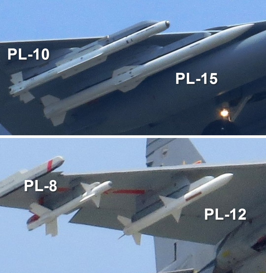

بايثون 4
طور الصينيون في الغالب نسخًا مثل PL-7 المستوحي من الصاروخ الفرنسي Magic و PL-8 المستوحي من الاسرائلي بايثون وقد تم استلهام العديد من الإصدارات من الصاروخ PL-5 من متغيرات مختلفة من الصاروخ AIM-9 حتى أنهم قاموا باستنساخ نسخة من الصاروه K-13 والتي في حد ذاتها نسخة من AIM-9 تحت اسم PL-2.
PL-8

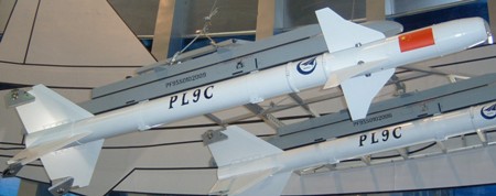

في نهاية المطاف قاموا بخلط عدة نماذج لإنشاء الصاروخ PL-9.
PL-9

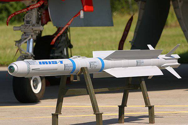

في الثمانينيات دعت مذكرة تفاهم أطلقها حلف شمال الأطلسي (الناتو) الولايات المتحدة إلى تطوير صاروخ ليحل محل AIM-7 و هو الامر الذي ادى الى ظهور الصارخ AIM-120 في عام 1991. من جانبهم كان على المملكة المتحدة وألمانيا الغربية تطوير صاروخ ليحل محل الصاروخ AIM-9 كانت النتيجة ظهور النسخة البريطانية AIM-132 ASRAAM التي أنتجها شركة MBDA و دخل الصاروخ الخدمة في عام 1998.
من ناحية أخرى انتهز الألمان الفرصة بعد سقوط جدار برلين حيث قام مهندسو شركة Diehl بدراسة الصاروخ R-73 التي تم تعمل مع القوات الجوية لألمانيا الشرقية لإنشاء الصاروخ Iris-T.
تشترك صورايخ ASRAAM و Iris-T أيضًا في أنظمة التركيب و التوصيل بالطائرات مع الصورايخ من طراز AIM-9 بحيث يمكن استبدالها بسهولة أكبر على الرغم من هذا البروتوكول لم يتخلى Sidewinder عن مكانته واستمرت عمليات التطوير عليه مع اخر إصدار له و هو AIM-9X.

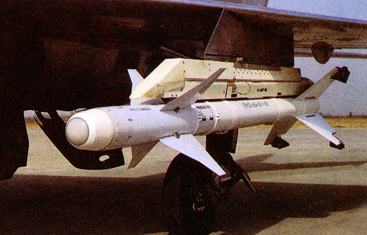

الاسم : AIM-4 Falcon نسخة FOX2
رمز الناتو :
الصانع : هيوز
الصاروخ AIM-4 Falcon ضمن الاصدار FOX2 يعتبر اول صاروخ ضمن هذا الاصدار مشكلة الصاروخ انه لم يكن قادرا على المناورة بشكل كبير وكان عليه أن يضرب الهدف لينفجر مما جعله فعالاً للغاية ضد المقاتلات.
تم إسقاط 5 طائرات بوسطة صواريخ AIM-4 Falcons في فيتنام وتم استخدام العديد منه ضد أهداف أرضية تصدر عنها الحرارة.

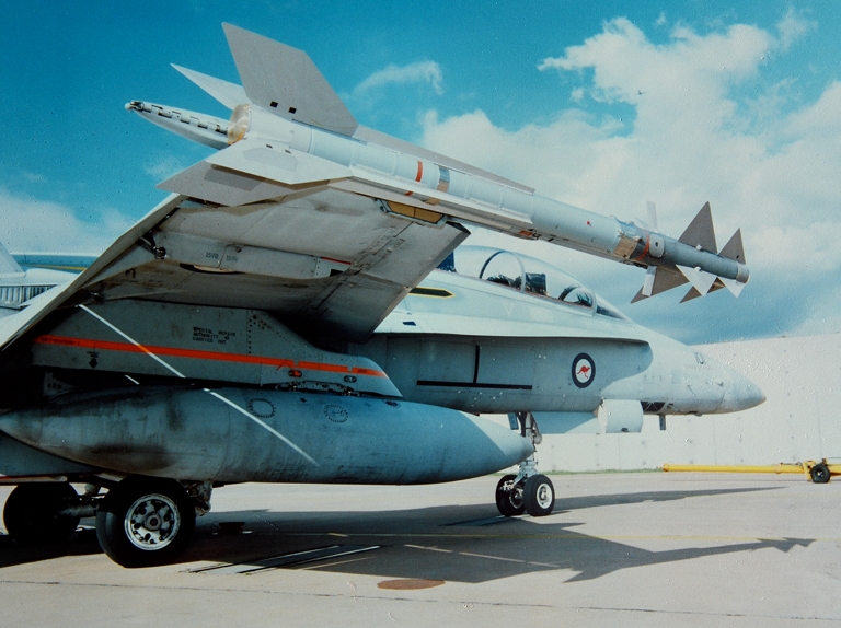

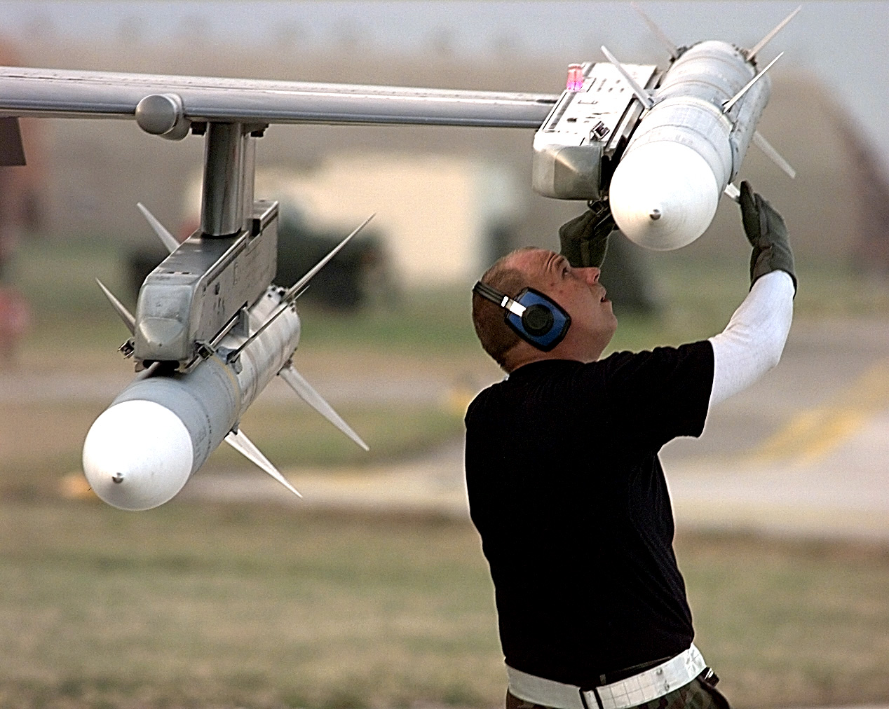

الاسم : AIM-9 Sidewinder
رمز الناتو :
الصانع : ريثيون
صنع منه اكثر من 100000
الطائرات المسلحة به : تقريبا كل المقاتلات الغربية.
الصاروخ AIM-9 Sidewinder صاروخ قتالي قصير المدى على الرغم من مرور 50 عامًا على ظهوره الا انه له إصدارات جديدة قيد التطوير.
استخدم الصاروخ AIM-9 Sidewinder في الكثير من الحروب منها الفيتنام ومضيق تايوان ، الفوكلاند ، إيران ، العراق ، الهند ، باكستان و حرب الخليج و في الحروب بين إسرائيل والعرب. إجمالاً ، أسقطت صورايخ Sidewinders أكثر من 270 طائرة.
النسخة
الطول
الامتداد
القطر
الوزن
المدى
الشحنة المتفجرة
السرعة
السعر
AIM-9X
2003
3 م
44 سم
12.7 سم
85 كغ
15 كم
9 كغ
2.5 ماخ
262.000 دولار

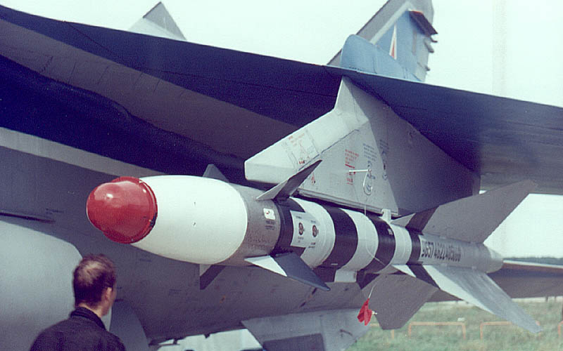

الاسم : R-40 نسخة FOX2
الصانع : Vympel
صنع منه لا معلومات
النسخة
الطول
الامتداد
القطر
الوزن
المدى
الشحنة المتفجرة
السرعة
السعر
R40TD
1970
5.98 م
1.45 سم
31 سم
450 كغ
60 كم
70 كغ
4.5 ماخ

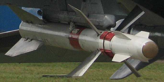

الاسم : R-73
رمز الناتو : AA-11 Archer
الصانع : Vympel
تاريخ الدخول الى الخدمة : 1982
صنع منه تقريبا 15500
الطائرات المسلحة به : تسلح به تقريبا جميع المقاتلات الروسية والصينية والهندية.
الصاروخ R-73 نتيجة عدة أجيال من صواريخ الموجهة بالأشعة تحت الحمراء السوفيتية ويعتبره العديد من المتخصصين أفضل صاروخ قصير المدى في العالم.
تم إسقاط طائرتان من طراز Cessna 337 من قبل مقاتلات ميغ 29 كوبية في عام 1996 عن طريق الصاروخ R-73 و وفقا لعديد المصادر تم إسقاط عدد 2 أو 3 ميغ 29 إريترية من قبل مقاتلات سو 27 إثيوبيية.
النسخة
الطول
الامتداد
القطر
الوزن
المدى
الشحنة المتفجرة
السرعة
السعر
R-74M
2009
2.92 م
51 سم
17 سم
106 كغ
40 كم
8 كغ
2.5 ماخ

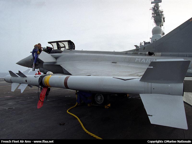

الاسم : R-550 Magic II
رمز الناتو :
دولة الصنع : فرنسا
الصانع : شركة MATRA ثم شركة MBDA
تاريخ الدخول الى الخدمة : 1986
صنع منه لا معلومات
الطائرات المسلحة به : جل طائرات الميراج ، اف16 ، ميغ 21 ، ميغ 23 ، اف 8 ، جاغوار ، سوبر اتندارد ، رافال، هوك.
الصاروخ R-550 Magic II هو نتيجة الصاروخ ماجيك Magic I و يعتبر الصاروخ قياسيا قصير المدى للجيش الفرنسي. على الرغم من ظهور الصاروخ MICA-IR فإنه لا يزال يستخدم في العديد من الاسراب.
النسخة
الطول
الامتداد
القطر
الوزن
المدى
الشحنة المتفجرة
السرعة
السعر
1986
2.75 متر
66 سم
15.7 سم
89 كغ
15 كم
12.5 كغ
2.7 ماخ

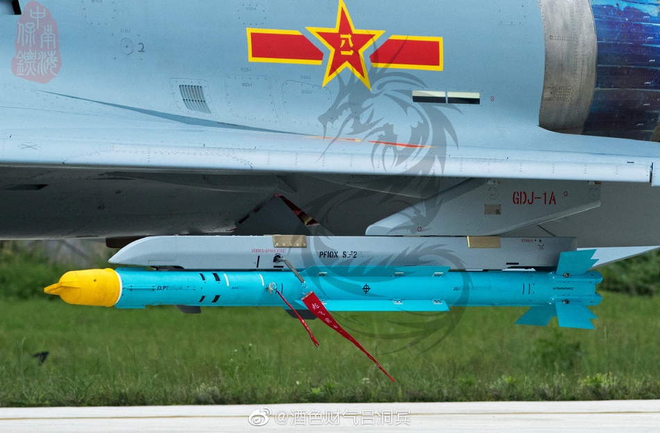

الاسم : PL-9
رمز الناتو :
دولة الصنع : الصين
الصانع : EOTDC
تاريخ الدخول الى الخدمة : 1989
صنع منه لا معلومات
الطائرات المسلحة به : جي8 - جي11 - جي10 - جي فا 17.
الصاروخ PL-9 صاروخ صيني قصير المدى و هو الصاروخ الصيني الأكثر فعالية حتى الآن وهو يستند بشكل خاص إلى الصاروخ Python 3 الإسرائيلي.
النسخة
الطول
الامتداد
القطر
الوزن
المدى
الشحنة المتفجرة
السرعة
السعر
PL-9C
2.99 متر
85 سم
16 سم
121 كغ
15 كم
11.8 كغ
+3 ماخ
الاسم : AIM-132 ASRAAM
رمز الناتو :
الصانع : MBDA
تاريخ الدخول الى الخدمة : 1998
صنع منه لا معلومات
الطائرات المسلحة به : تورنادو ، هارير ، اف 18 ، تايفون ، اف 35.
الهدف من الصاروخ AIM-132 ASRAAM يهدف الى استبدال الصاروخ AIM-9 الذي يشترك في معه في كيفية التوصيل و التركيب على الطائرات مما يسمح باستبداله بسهولة. خسر الصاروخ العديد من الصفقات و العقود لصالح الصاروخ Iris-T الألماني.
النسخة
الطول
الامتداد
القطر
الوزن
المدى
الشحنة المتفجرة
السرعة
السعر
1998
2.9 متر
45 سم
16 سم
88 كغ
20 كم
10 كغ
+3 ماخ
200.000 دولار
الاسم : MICA نسخة FOX2
رمز الناتو :
دولة الصنع : فرنسا
الصانع : MBDA
تاريخ الدخول الى الخدمة : 2000
صنع منه اكثر من 2600.
الطائرات المسلحة به : رافال ، ميراج 2000.
يقال إن الصاروخ مصمم على قياس او خصيصا للرافال وهو صاروخ متعدد الاستخدامات.
النسخة
الطول
الامتداد
القطر
الوزن
المدى
الشحنة المتفجرة
السرعة
السعر
MICA-IR
2000
3.1 متر
56 سم
16 سم
112 كغ
60 كم
12 كغ
4 ماخ
590.000 يورو
الاسم : IRIS-T
رمز الناتو :
دولة الصنع : المانيا
الصانع : Diehl
تاريخ الدخول الى الخدمة : 2005
صنع منه +4000
الطائرات المسلحة به : تايفون ، تورنادو ، اف 4، اف 16 ، اف 18 ، غربين.
تم تطوير الصاروخ IRIS-T بالشراكة مع دول أخرى في أوروبا ، ويهدف إلى استبدال الصاروخ AIM-9 الذي يشترك معه في كيفية التركيب و التوصيل مما يسمح باستبداله بسهولة. كما أنه مستوحى من الصاروخ R-73 التي تم استرداده من ألمانيا الشرقية بعد سقوط جدار برلين حقق الصاروخ IRIS-T بعض النجاج في عمليات التصدير.
النسخة
الطول
الامتداد
القطر
الوزن
المدى
الشحنة المتفجرة
السرعة
السعر
2005
3 متر
35 سم
12.7 سم
87 كغ
15 كم
11.5 كغ
3 ماخ
400.000 يورو

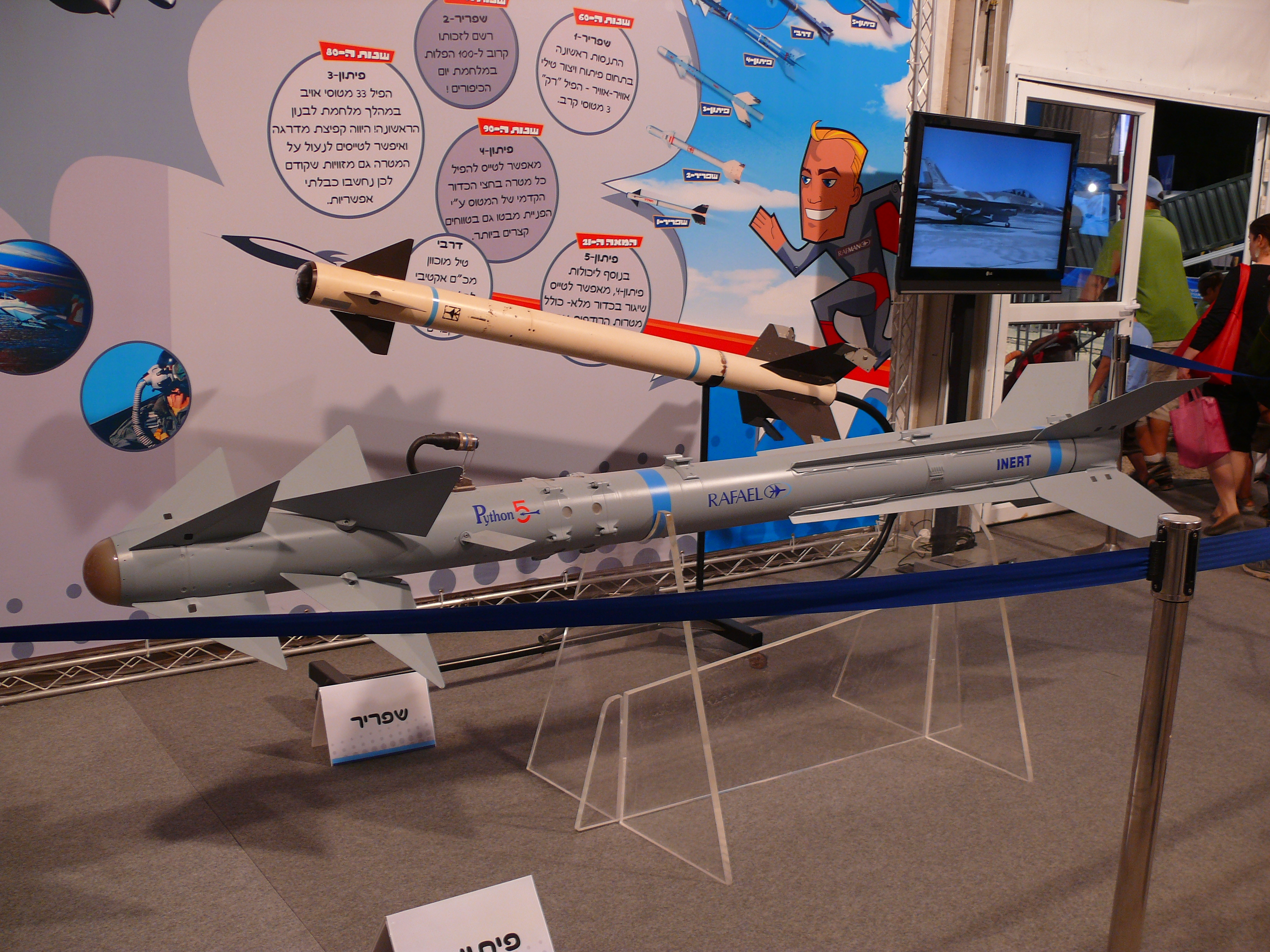

الاسم : بايثون 5
رمز الناتو :
دولة الصنع : إسرائيل
الصانع : رافائيل
تاريخ الدخول الى الخدمة : قبل 2006
صنع منه لا معلومات
الطائرات المسلحة به : الاف5 - اف15 - اف 16 - اف18.
الصاروخ بايثون 5 ينحدر من خط الطويل من صورايخ ShafRir / Python ولديه ما لا يقل عن 18 سطح تحكم مما يجعله سريع كثير المناورة.
أسقطت مقاتلات اف 16 بواسطة صواريخ بايثون 5 طائراتين بدون طيار تتبع حزب الله في العام 2006.
النسخة
الطول
الامتداد
القطر
الوزن
المدى
الشحنة المتفجرة
السرعة
السعر
3.1 متر
64 سم
16 سم
103.6 كغ
20 كم
3.4 كغ
3 ماخ
386.000 دولار

تعمل روسيا على مشروعين لصواريخ بعيدة المدى يمكنها أن تصيب أهدافًا على بعد حوالي 400 كم الصاروخ Novator K-100 للمقاتلات التقليدية و الصاروخ Vympel R-37 -AA-13 Arrow لـتجهيز مقاتلات الميغ 31.
Novator K-100
Vympel R-37

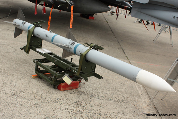

الاسم : AIM-120 AMRAAM
رمز الناتو :
الصانع : هيوز ثم ريثيون
تاريخ الدخول الى الخدمة : 1991
صنع منه لا معلومات
الصاروخ AIM-120 AMRAAM يعتبر أول صاروخ ضمن فئة FOX-3 بحجم معقول و يعتبر المعيار في هذا المجال لا يزال الصاروخ يخضع الى عمليات تطوير مستمرة.

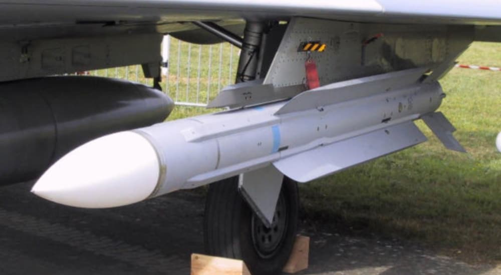

لم يتم استخدم هذا الصاروخ خلال حرب الخليج ولكنه سجل أسقطات ل6 طائرات في العراق ويوغوسلافيا.
An_F-16_from_421st_Fighter_Squadron%2C_Hill_Air_Force_Base%2C_Utah_releases_the_first_AIM-120_Advanced_Medium_Range_Air-to-Air_Missile_%28AMRAAM%29_over_reservation_land_range_F-3308-SCN-94-000001-XX-0089.jpg
النسخة
الطول
الامتداد
القطر
الوزن
المدى
الشحنة المتفجرة
السرعة
السعر
AIM-120C
3.65 م
44.7 سم
17.8 سم
161.5 كغ
105 كم
20.5 كغ
4 ماخ
400.000 دولار

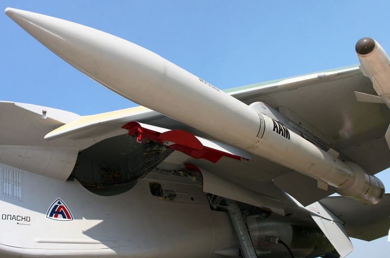

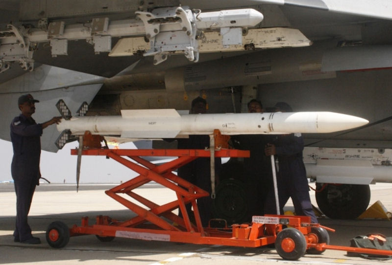

الاسم : R-77
رمز الناتو : AA-12 Adder
دولة الصنع : روسيا
الصانع : Vympel
تاريخ الدخول الى الخدمة : 1994
صنع منه لا معلومات
الطائرات المسلحة به : الكثير من المقاتلات الروسية الحديثة.
الصاروخ R-77 يعتبر الرد الروسي على الصاروخ AIM-120 يطلق عليه أحيانًا "Amraamski" بسبب التشابه في الاستخدام لكنهما مختلفون جدًا من الناحية التقنية.
النسخة
الطول
الامتداد
القطر
الوزن
المدى
الشحنة المتفجرة
السرعة
السعر
1994
3.6 م
35 سم
20 سم
175 كغ
80 كم
22 كغ
4.5 ماخ
100.000 دولار

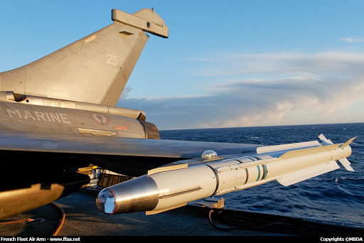

الاسم : MICA ضمن الفئة FOX 2 و FOX 3.
رمز الناتو :
دولة الصنع : فرنسا
الصانع : MBDA
تاريخ الدخول الى الخدمة : 1996
صنع منه + 2600
الطائرات المسلحة به : رافال ، ميراج 2000 ، ميراج F1.
الصاروخ MICA صاروخ مصمم خصيصًا لمقاتلة الرافال يقال أنه متعدد الاستخدامات فهو فعال مثل الصواريخ الأخرى على المدى القصير ولكن يمكنه التنافس مع AIM-120 في المدى المتوسط.
النسخة
الطول
الامتداد
القطر
الوزن
المدى
الشحنة المتفجرة
السرعة
السعر
MICA-EM
1996
3.1 م
56 سم
16 سم
112كغ
60 كم
12 كغ
4 ماخ

الاسم : PL-12
رمز الناتو :
دولة الصنع : الصين
الصانع : CATIC
تاريخ الدخول الى الخدمة : 2007
صنع منه لا معلومات
الطائرات المسلحة به : لا معلومات.
الصاروخ PL-12 صاروخ ضمن فئة صواريخ FOX-3 التي طورتها الصين توجد منه نسخة بمحرك رامجيت قيد التجريب.
النسخة
الطول
الامتداد
القطر
الوزن
المدى
الشحنة المتفجرة
السرعة
السعر
3.85 م
67 سم
20.3 سم
180 كغ
15 كم
70 كغ
4 ماخ
550.000 دولار
الاسم : Meteor
رمز الناتو :
دولة الصنع : الاتحاد الاوروبي
الصانع : MBDA
تاريخ الدخول الى الخدمة : 2016.
صنع منه لا معلومات
الطائرات المسلحة به : رافال ، تايفون ، غريبن.
الصاروخ Meteor صاروخ بعيد المدى مجهز بمحرك رامجيت يعطيه خصائص ديناميكية فريدة.

رمز الناتو :
دولة الصنع : روسيا
الصانع : Novator
صنع منه لا معلومات
الطائرات المسلحة به : سو 27 - سو 30 - سو 35 - باك فا .
الصاروخ K-100 هو صاروخ بعيد المدى للغاية يمكنه أن يصل إلى الطائرات ذات الأهمية العالية مثل طائرات الأواكس التي عادة ما يتم وضعها خلف القوات الجوية المعادية.
النسخة
الطول
الامتداد
القطر
الوزن
المدى
الشحنة المتفجرة
السرعة
السعر
6 م
61 سم
40 سم
750 كغ
400 كم
9 كغ
4 ماخ

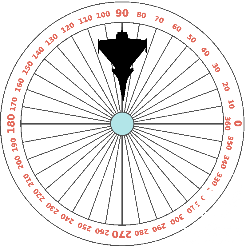

كيفية تجنب الصواريخ جو-جو
كما يقتضيه قانون نيوتن الثالث فان لكل فعل ردة فعل هذا المبدأ ينطبق أيضًا على الصواريخ ولكن ليس فقط على الدفع لأن أي تقدم في هذا الميدان يؤدي إلى تطوير إجراء مضادة.
لو كنت طيار حربي و اعلمتك اجهزة الطائرة خاصتك بان صاروخ ما اطبق عليك ماذا ستكون ردة فعلك؟ إذا كنت مؤمناً بالله فعليك بالشهادة فمن المحتمل انك ستقبل خالقك بعد قليل. بخلاف ذلك يمكنك ضم قديمك و التاكد من المكان من حولك ثم سحب المقبض الأسود المقلم باللون الأصفر الموجود مباشرة امام المقعد لتنشيط المقعد الطارد و الخروج من الطائرة.
لا تكشف معظم القوات الجوية طرقها في تفادي صواريخ الاعداء هناك عدة الطرق للقيام بذلك اعتمادًا على سيناريو القتال تكتيكات تستدعي تقنيات مختلفة ولكن أيضًا تعتمد على براعة الطيار.
لفهم هذه التكتكات بشكل أفضل يجب التعرف على المصطلحات المستعملة من قبل الطيارين و عليه سوف نتخيل سيناريو قتالي كما يلي :

طائرات الميغ عند الساعة الخامسة لفهم هذه الطريقة لتحديد موقعك تخيل أنك في وسط الساعة وأنه أمامك الساعة 12 (أو 0 ساعة) ... الساعة 5 تعني أنهم خلفك على اليمين.
