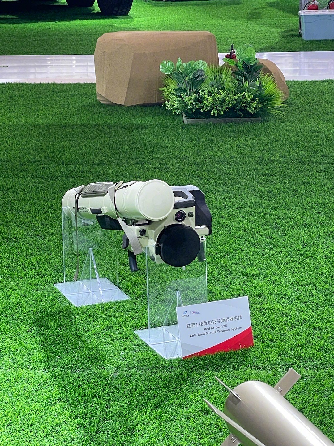

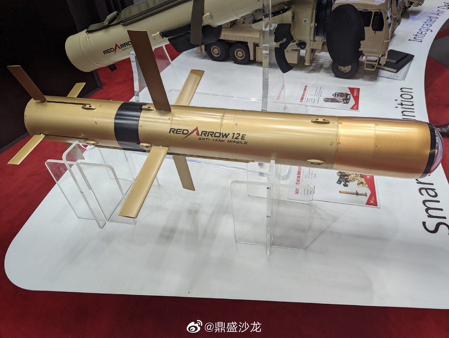

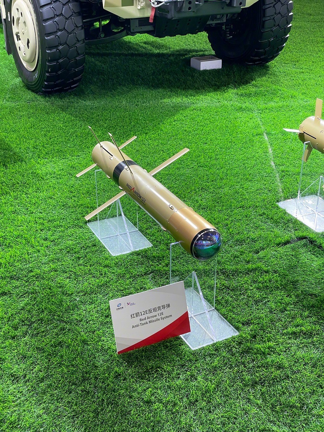

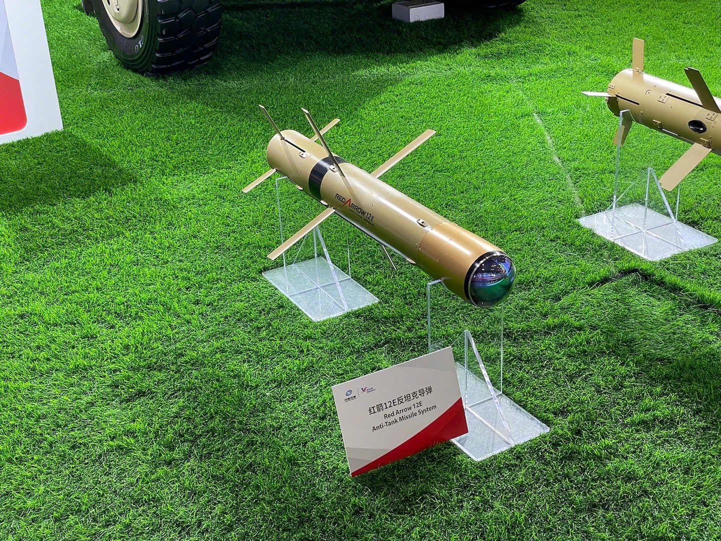

النظام الصيني HJ-12 (Hong Jian 12 أو Red Arrow 12)
HJ-12 (Hong Jian 12 أوHJ-12 هو سلاح محمول على الإنسان. يتم إطلاقه على الكتف ولكن يمكن أيضًا تثبيته على حامل ثلاثي القوائم أو مركبات مدرعة مجنزرة وعجلات. يتم تشغيل HJ-12 بواسطة طاقم مكون من شخصين. وتتكون من جزأين ، بما في ذلك وحدة إطلاق القيادة (CLU) وأنبوب الإطلاق بصاروخ. يمكن إعادة استخدام CLU ، بينما يمكن التخلص من أنبوب الإطلاق. يجب على المشغل توصيل أنبوب مع صاروخ إلى CLU قبل كل طلقة. بعد كل طلقة ، يفصل المشغل أنبوبًا فارغًا ويربط أنبوبًا آخر بصاروخ من أجل اللقطة التالية. يحتوي CLU على قنوات متعددة مع تصوير حراري للمراقبة والاستكشاف وتحديد أولويات الهدف. يمكن أن تعمل في الليل وفي جميع الظروف الجوية. يمكن للمدفعي اختيار أفضل قناة حسب الظروف البيئية. عندما يحدد المدفعي الهدف ، يتم نقل بيانات الهدف إلى طالب الصواريخ. يقفل الصاروخ الهدف قبل الإطلاق. أثناء الرحلة يوجه تلقائيًا. بمجرد إطلاق الصاروخ ، يمكن للمشغل فصل أنبوب فارغ ومن CLU وإرفاق أنبوب آخر بالصاروخ. يستغرق إعادة تحميل الصاروخ حوالي 15 ثانية. بدلا من ذلك يمكن للطاقم مغادرة موقع اطلاق النار.) هو سلاح صيني جديد موجه مضاد للدبابات من نوع أطلق وانسى ، وهو مشابه إلى حد بعيد الأمريكي FGM-148A Javelin ، الذي تبناه الجيش الأمريكي ومشاة البحرية في عام 1996. يمتلك HJ-12 نفس المدى وقدرات الاختراق مثل FGM-148A Javelin لذا فإن HJ-12 هو أحد أنظمة الصواريخ الموجهة المضادة للدبابات المحمولة الأكثر تقدمًا في العالم اليوم. يمكنه تدمير أي دبابة قتال رئيسية حالية. كما يمكنه الاشتباك مع المخابئ والقوارب الصغيرة وطائرات الهليكوبتر التي تحلق على ارتفاع منخفض. فقط بعض الصواريخ الحالية المضادة للدبابات إلى جانب Javelin متقدمة مثل HJ-12 الصينية أحد الصواريخ المماثلة هو Spike LR2 الإسرائيلي.
تم الكشف عن HJ-12 علنًا لأول مرة في عام 2014. وقد تم اقتراحه للتصدير كبديل أقل تكلفة من Javelin. تم الإعلان عنه تحت اسم تصدير GAM-100. في عام 2020 تم الإعلان عن تسليم هذا الصاروخ إلى دولة لم يكشف عنها.
هذا الصاروخ المتقدم المضاد للدبابات يعمل أيضًا مع الجيش الصيني تم تبنيه من قبل الجيش الصيني في عام 2020 أو 2021.

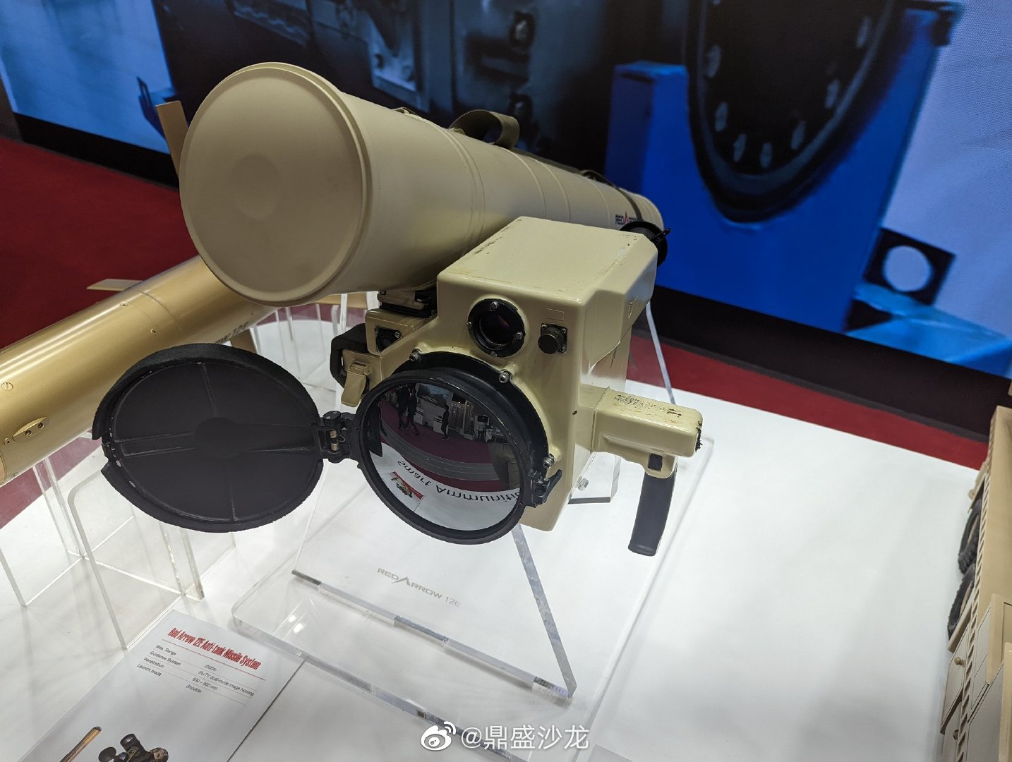

HJ-12 هو سلاح محمول يتم إطلاقه على الكتف ولكن يمكن أيضًا تثبيته على حامل ثلاثي القوائم أو المركبات المدرعة المجنزرة و ذات العجلات. يتم تشغيل HJ-12 بواسطة طاقم مكون من شخصين.
ويتكون النظام من جزأين ، بما في ذلك وحدة إطلاق (CLU) وأنبوب الإطلاق الصاروخ. يمكن إعادة استخدام CLU ، بينما يمكن التخلص من أنبوب الإطلاق. يجب على المشغل توصيل أنبوب الاطلاق إلى CLU قبل كل طلقة. بعد كل طلقة ، يفصل المشغل الأنبوب الفارغ ويربط أنبوبًا آخر بصاروخ من أجل الرمية التالية. تحتوي CLU على قنوات متعددة مع تصوير حراري للمراقبة والاستكشاف وتحديد أولويات الهدف. يمكن أن تعمل في الليل وفي جميع الظروف الجوية. يمكن للمدفعي اختيار أفضل قناة حسب الظروف البيئية. عندما يحدد المدفعي الهدف ، يتم نقل بيانات الهدف إلى باحث الصواريخ. يقفل الصاروخ على الهدف قبل الإطلاق. أثناء الرحلة يوجه تلقائيًا. بمجرد إطلاق الصاروخ ، يمكن للمشغل فصل الأنبوب الفارغ من CLU وإرفاق أنبوب آخر بالصاروخ. يستغرق إعادة تحميل الصاروخ حوالي 15 ثانية. بدلا من ذلك يمكن للطاقم مغادرة موقع اطلاق النار.
يحتوي HJ-12 على رأس حربي مضاد للدبابات شديد الانفجار (HEAT). يتم استخدام الشحنة لهزيمة الدروع التفاعلية المتفجرة (ERA) بينما يخترق الرأس الحربي الأساسي الدرع الأساسي. يخترق HJ-12 ما يصل الى 800 ملم من الدروع الفولاذية خلف ERA. قد يكون هذا الاختراق غير كافٍ لهزيمة الدروع الأمامية الثقيلة للدبابات الحديثة ، مثل M1A2 Abrams الأمريكية ، أو K2 Black Panther الكورية الجنوبية ، أو Merkava Mk.4 الإسرائيلية. ومع ذلك ، فإن HJ-12 لديه طريقتان للهجوم: الهجوم العلوي والهجوم المباشر. يتم استخدام وضع الطيران للهجوم العلوي للاشتباك مع الدبابات والمركبات المدرعة الأخرى. بعد الإطلاق ، يصعد الصاروخ إلى أعلى ثم يغوص نحو الهدف. هذه الطريقة مناسبة جدًا لتدمير الدبابات ، لأن معظمها لا يتمتع إلا بحد أدنى من حماية الدروع في الجزء العلوي من البرج. في وضع الهجوم المباشر ، يطير الصاروخ مباشرة نحو الهدف. يستخدم هذا الوضع للاشتباك مع المباني والمخابئ وأطقم الأسلحة وتجمعات قوات العدو. في وضع الهجوم المباشر ، يمكن لـ HJ-12 أيضًا الاشتباك مع طائرات هليكوبتر تحلق على ارتفاع منخفض.
يستخدم هذا الصاروخ الصيني المضاد للدبابات باحثًا بالأشعة تحت الحمراء أو باحثًا تلفزيوني في جميع الأحوال الجوية ليلاً ونهارًا.
يمتلك صاروخ HJ-12 قدرة إطلاق ناعمة. في المرحلة الأولى من الإطلاق ، يتم إلقاء الصاروخ للأمام لمسافة 20 مترًا عبر اسطوانة غاز مضغوط صغيرة تقع في مؤخرة الصاروخ. عندما يتم إلقاء الصاروخ بعيدًا عن المشغل ، يتم تشغيل المحرك الرئيسي. تسمح هذه الميزة بإطلاق الصاروخ من المباني والمخابئ دون أي خطر على المدفعي.

@HMTD
صواريخ GAM و صواريخ TS
ليست نسخة تصديرية من HJ-12
HJ-12 بالفعل فيه نسخة تصديرية اسمها HJ-12E

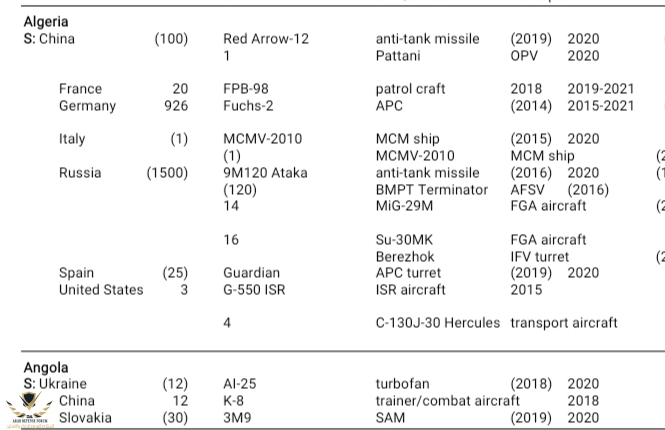

الجزائر من مشغلي هذا الصاروخ حسب المعلومات المتوفرة صحيح ام لا و شكرا.
نعم حسب مواقع الصينية و SIPRI و ArmsTrade.org الروسي
HJ-12 تم تصديره للجزائر

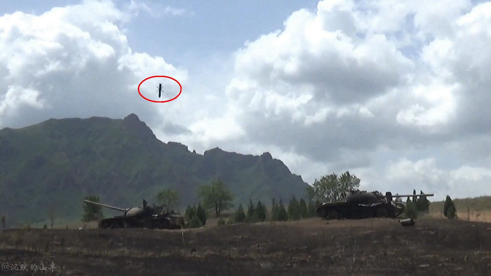

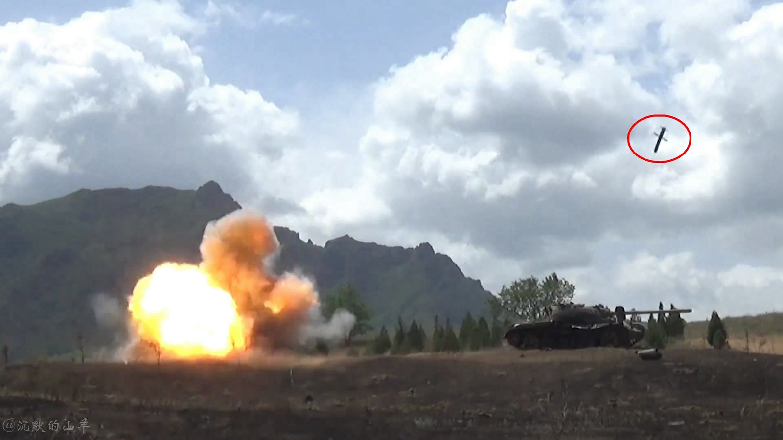

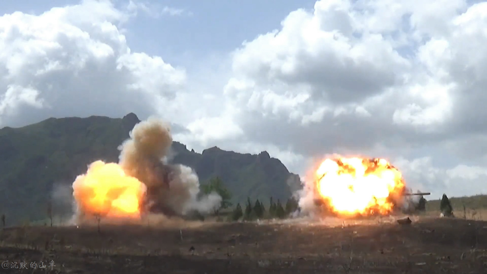

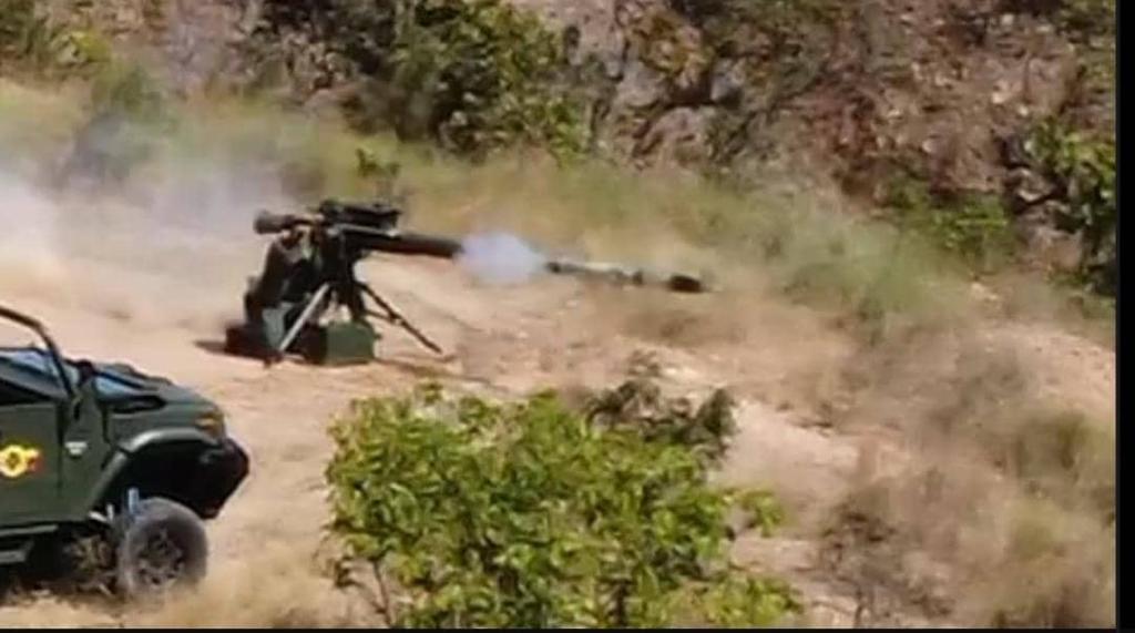

هل في هذا الفديو ،اللقطه الأخيرة اصاب الصاروخ الهدف ام لا
لانى أرى إطلاق قذائف مضادة للصاروخ
ملاحظة جيدة الاختبار الاخير يبدو انه لمنظومة الحماية النشطة و يبدو انها تعمل بنجاعة حيث يلاحظ اطلاق قذيفتين للتصدي للتهديد القادم و حماية الدبابة.

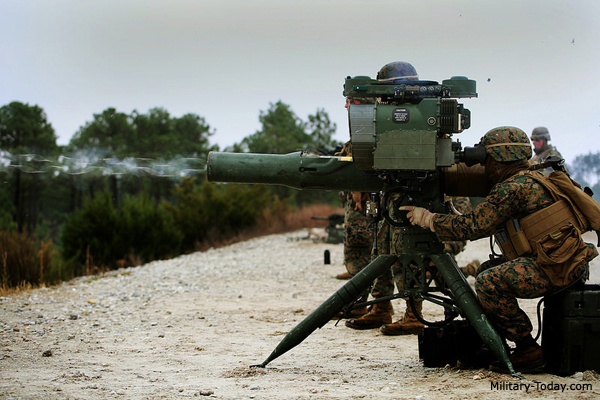

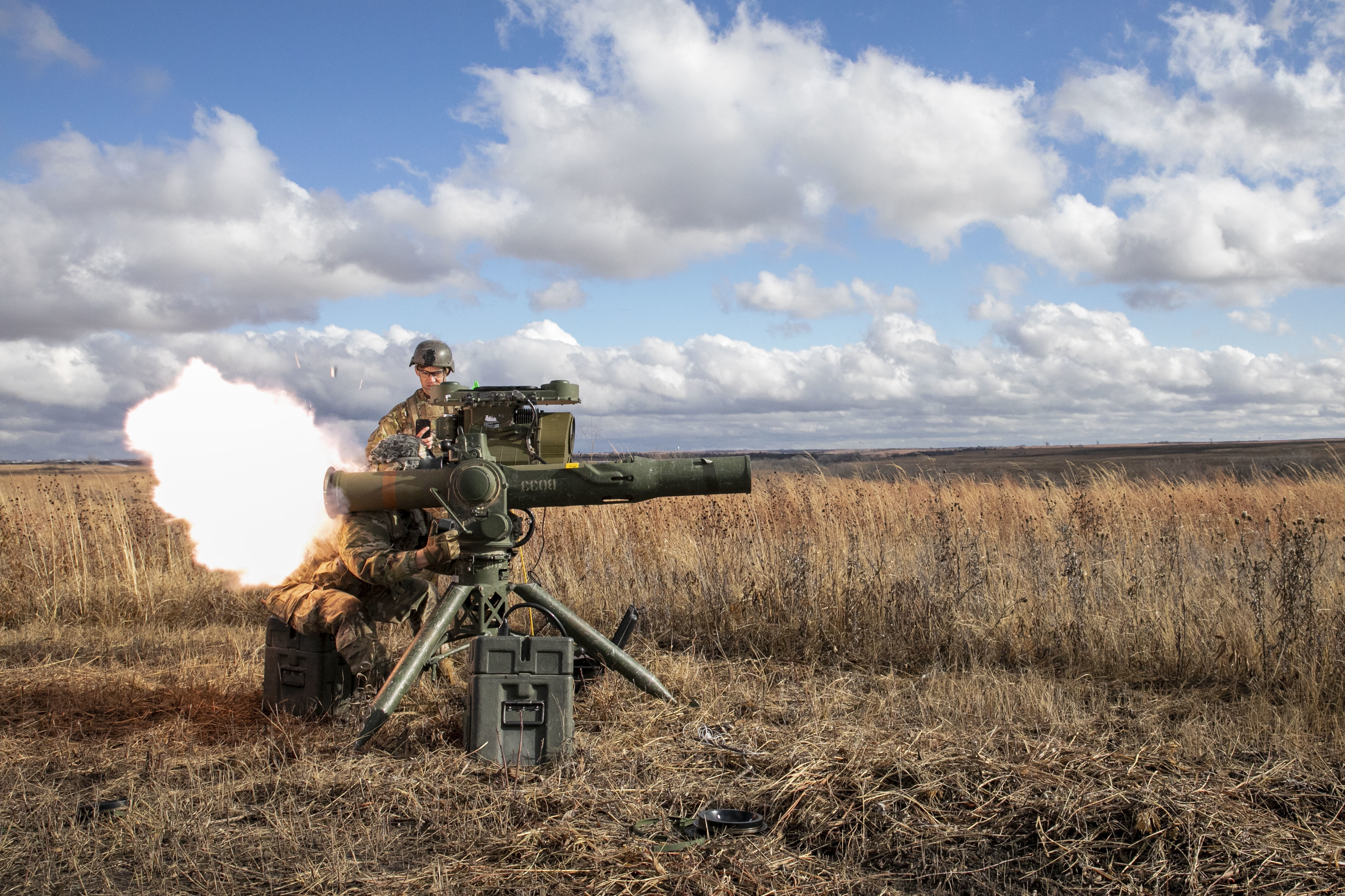

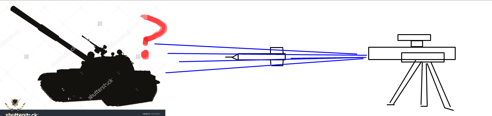

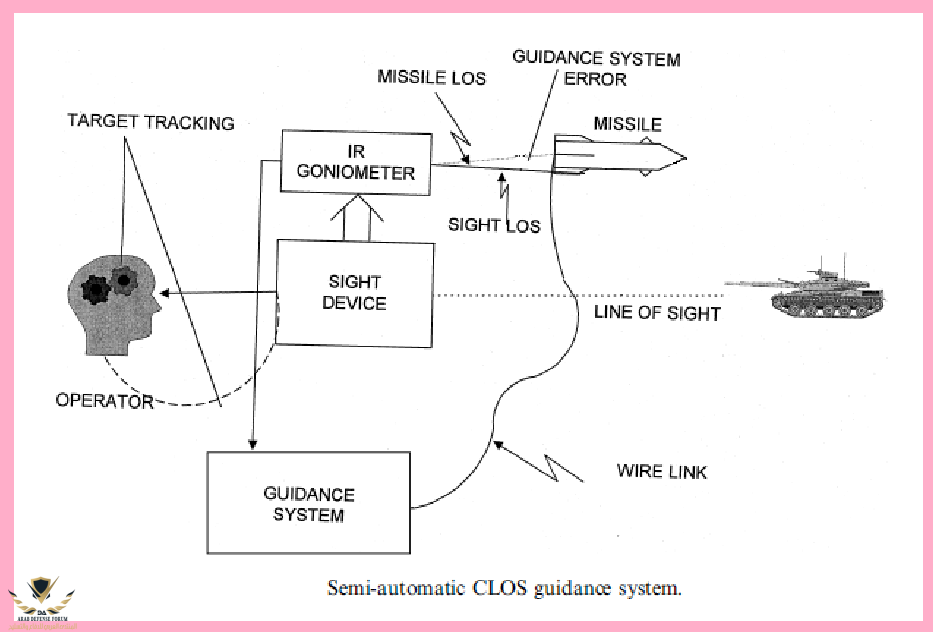

في مقذوفات الجيل الثاني، استخدم نظام القيادة نصف الآلية إلى خط البصر SACLOS حاسب آلي لقيادة الصاروخ إلى هدفه، وبأسلوب يسمح للمشغل بتكريس كامل انتباهه وجهده لمراقبة الهدف، حيث اقتصرت مهمة المشغل إلى وضع شعيرتي التقاطع cross-hairs في منظار التعقب البصري على كتلة الهدف وتثبيت خط البصر LOS بين وحدة الإطلاق والهدف طوال مرحلة طيران الصاروخ. أسلوب التوجيه الآلي هذا خفض وأسقط معظم مهارات التدريب المطلوبة سابقاً من قبل مشغلي الصاروخ، وأصبحت مهمة التصويب أسهل بكثير قياساً بمنظومات الجيل الأول، مما ساهم في تحسين احتمالات الإصابة hit probability من الرمية الأولى. فالتحسس الآلي للأخطاء بين خط البصر وموقع الصاروخ عزز أيضاً من سرعة استجابة نظام الصاروخ، وجعله أكثر قدرة على مشاغلة الأهداف المتحركة، مع تخفيض المسافة الدنيا التي يمكن منها مشاغلة الأهداف.
إن عدسة القياس الزاوي أو "الجونيميتر" goniometer المثبتة بمحاذاة عدسة التعقب البصري في منظار التسديد وبشكل موازي لها، تتولى قياس ومتابعة الانحراف الزاوي angular deviation في صواريخ الجيل الثاني وذلك عن طريق تتبع الإشعاع تحت الأحمر الصادر عن الشعلة الضوئية المثبتة في مؤخرة الصاروخ، ومن ثم تغذية إشارات الانحراف المستلمة إلى وحدة التوجيه مع كبت الإشارات الأخرى غير المرغوب فيها والصادرة عن الخلفية. تجهيز الجونيميتر يتضمن في تركيبه مجس أو كاشف ضوئي photo-detector مع زمن استجابة طيفية سريعة وملائمة، يستخدم لتقرير وتحديد موقع الصاروخ باكتشاف طاقة الإشعاع تحت الأحمر المنبعثة من شعلته الخلفية الخاصة.
فبينما يحاول المشغل إبقاء خط البصر مشيراً على الهدف، يولد الجونيومتر إشارات انحراف/انحدار pitch/yaw signals نسبياً إلى مستوى الإزاحة الحاصلة للقذيفة وشرودها عن خط البصر في منظار التصويب. رداً على هذه الإشارات، ينتج نظام التوجيه الآلي أوامر متسارعة، التي ترسل إلى الصاروخ عن طريق وصلة السلك. يستجيب الصاروخ لهذه الأوامر، وتعمل أسطح السيطرة على تصحيح مساره للبقاء ضمن خط البصر. خلال مجمل هذه العملية، دور المشغل الوحيد ينحصر في المحافظة والإبقاء على الهدف ووضعه في مركز منظار التصويب.

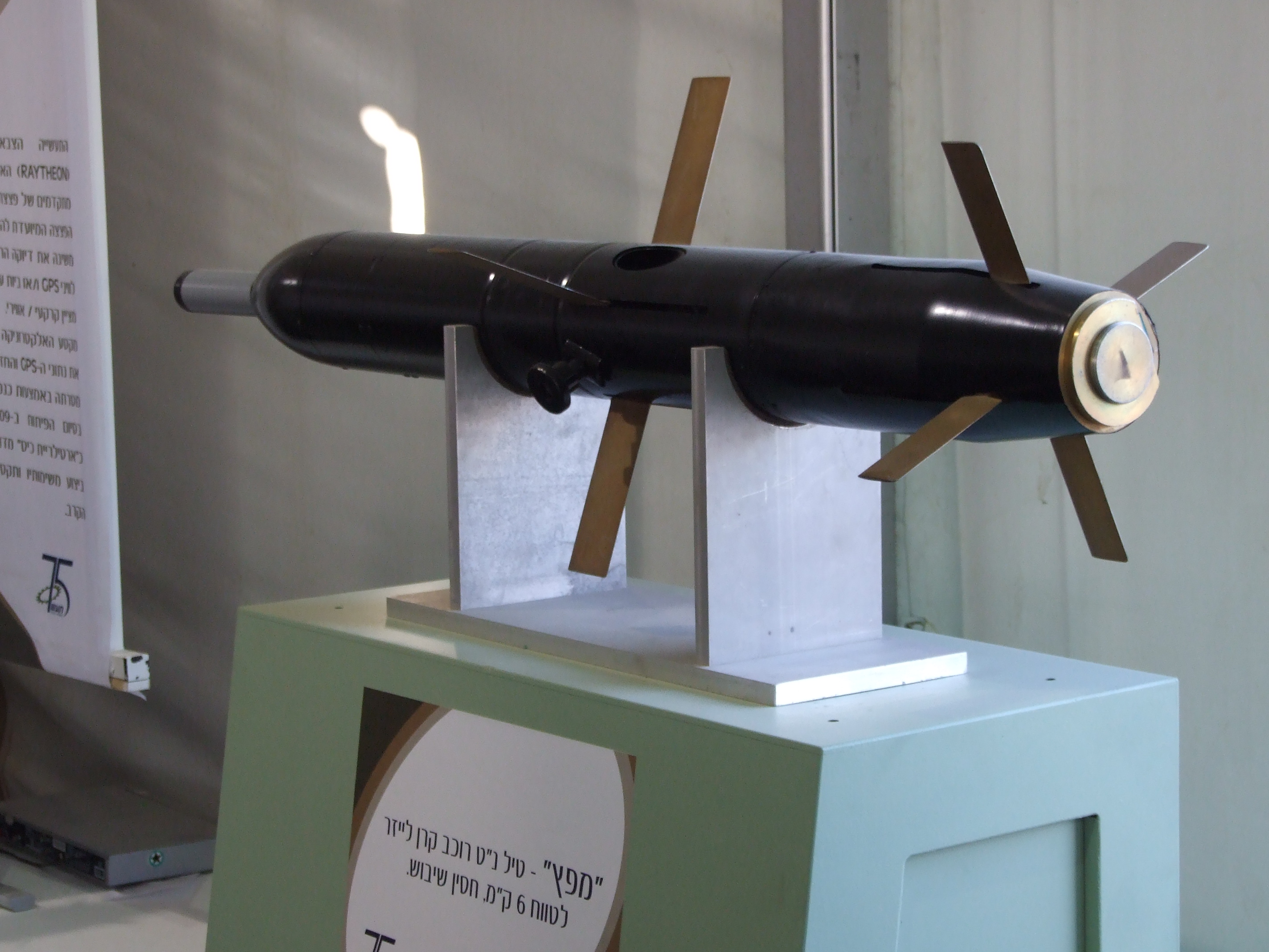

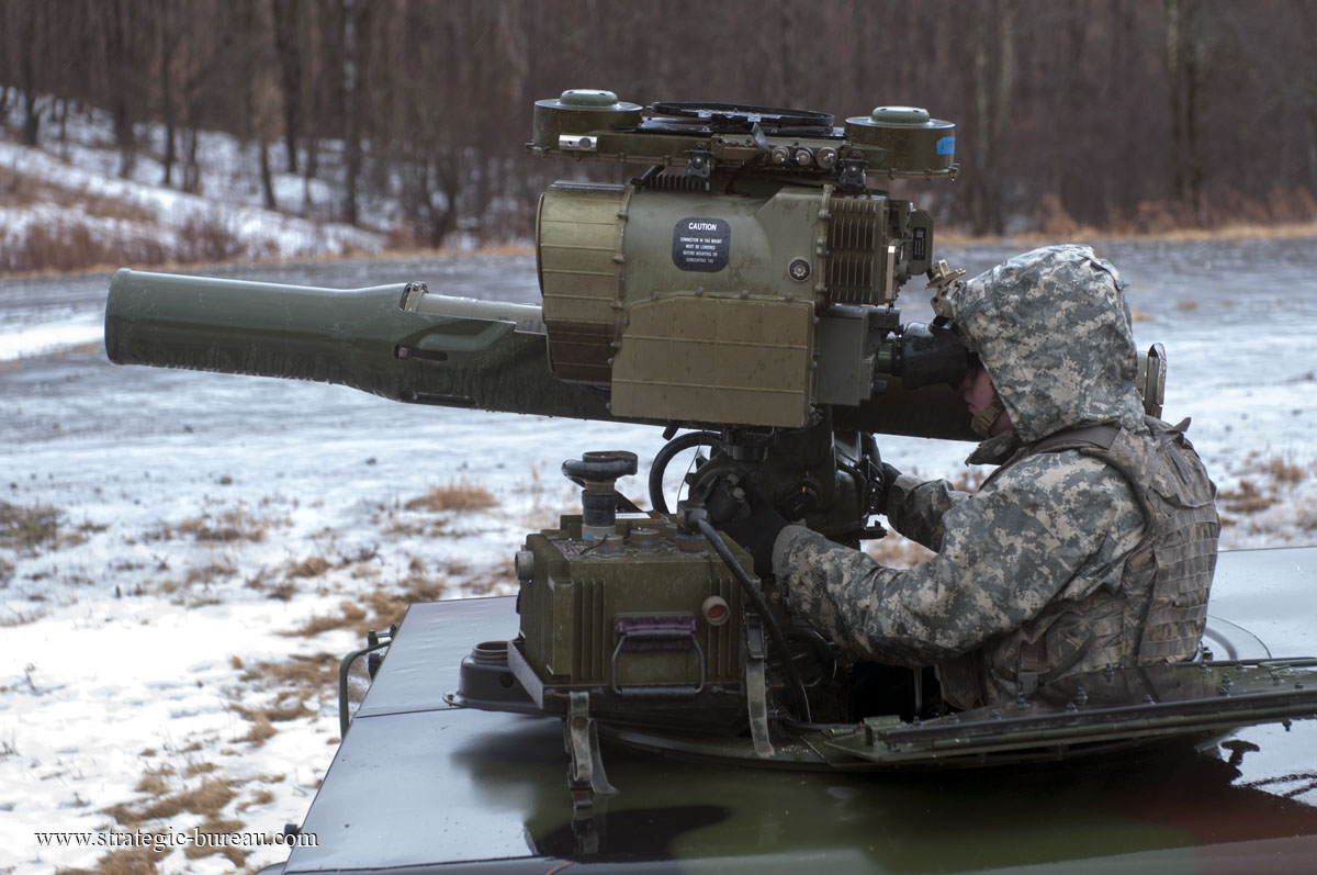

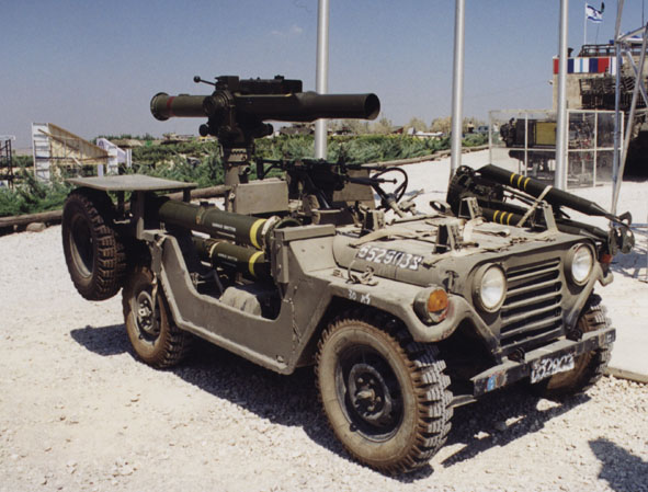

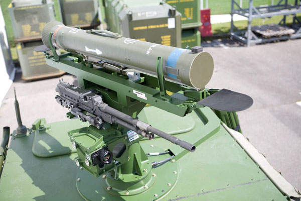

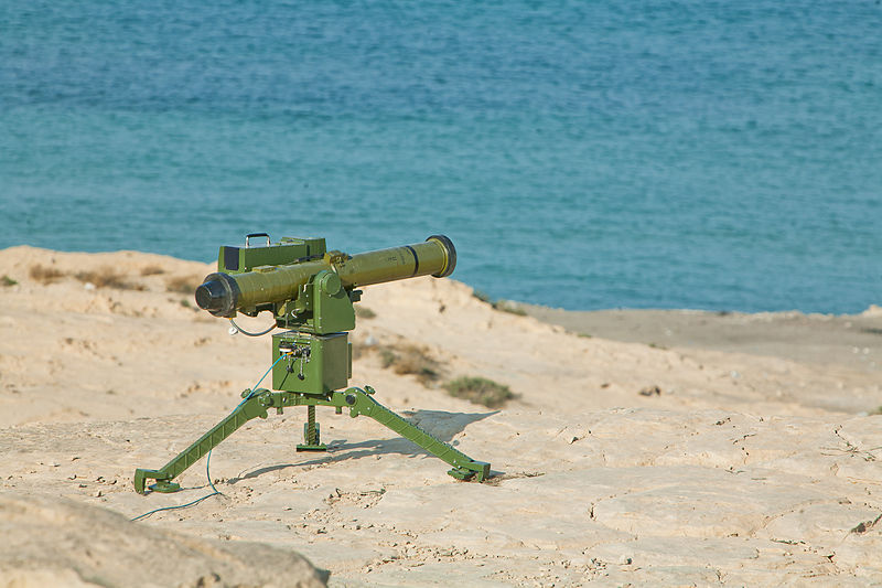

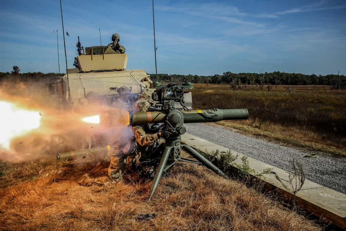

النظام الاسرائيلي MAPATS

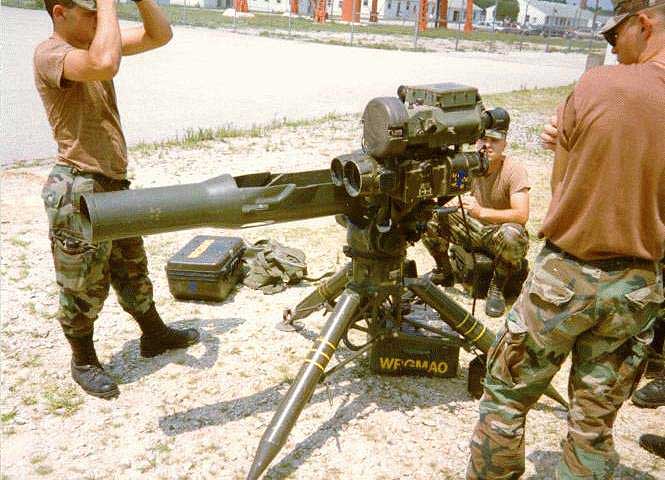

MAPATS هو نظام صاروخ موجه مضاد للدبابات (ATGM) يتم إطلاقه من خلال أنبوب ، وهو مصمم للاستخدام من قبل المشاة والمركبات والمروحيات. و الاسم هو اختصار لـ MAn Portable Anti-Tank System ، و "Mapats" هي أيضًا عبارة عبرية تعني الانفجار.
لم يتم نشر الكثير من التفاصيل حول أصول MAPATS. من الواضح أن هذا السلاح مشتق من صاروخ BGM-71 TOW الأمريكي الصنع ، ولكن لم يتم ذكر أي مساعدة من الجيش الأمريكي أو صناعة الدفاع في تطوير MAPATS. تم الكشف عنه لأول مرة للجمهور في عام 1984 ، ويبدو أنه دخل الخدمة مع الجيش الإسرائيلي في عام 1985. ومن المحتمل أن تكون شركة الصناعات العسكرية الإسرائيلية (IMI) قد طورت هذا الصاروخ بدعم خفي من حكومة جنوب إفريقيا ، نظرًا للغرابة تشابه MAPATS مع ZT-3 Ingwe (والتشابه الشديد بين Ingwe و النسخة موجهة بالليزر من TOW ، والتي كانت لا تزال تخضع للاختبار بسرية عندما تم الكشف عن Ingwe).
ZT-3 Ingwe
على الرغم من أنه من السهل الخلط بينه وبين BGM-71 TOW للوهلة الأولى ، فإن MAPATS لديها بعض الميزات الخارجية المختلفة بشكل واضح. أولاً زعانفه ، وهي مستطيلة الشكل ، وبينما تكون الزعانف الخلفية في TOW معلقة عند قاعدة الصاروخ الزعانف الموجودة في MAPATS تقع في الأمام. يحتوي MAPATS أيضًا على مقصورة مميزة ، في حين أن جسم الطائرة TOW هو أسطوانة مستقيمة بعد مخروط الأنف.
MAPATS
تتميز MAPATS بهيكل معدني بالكامل ، مع زعانف وجسم يتكون في الغالب من صفائح فولاذية. تركيبة بقية الصاروخ غير منشورة ، لكن من المفترض أنها تتكون من نفس المواد مثل TOW.
أهم ميزة لـ MAPATS هي توجيهه لركوب شعاع الليزر ، عبر التحكم شبه الأوتوماتيكي Line-Of-Sight (SACLOS). تشتمل وحدة التحكم في النار في المشغل على محدد ليزر ينتج مجموعة متداخلة من أشعة الليزر المخروطية. يتم الكشف عن هذه الحزم بواسطة جهاز استقبال ليزر على ذيل الصاروخ ، والذي يحاول نظام التوجيه الخاص به توجيه الصاروخ إلى أسفل خط رؤية المشغل ، حيث تتقاطع الحزم من محدد الليزر. يسمح هذا للمستخدم بالتحكم في الصاروخ ببساطة عن طريق توجيه المشاهد نحو الهدف ، وطالما ظل الهدف في النطاق وفي المرمى ، فمن شبه المؤكد أن الصاروخ سيصيبه.
تتميز خاصية ركوب الشعاع بالعديد من المزايا ، مثل سهولة الاستخدام للغاية ، بما في ذلك "man in the loop" للحفاظ على التحكم المستمر في الصاروخ ، وقدرة المستخدم على توجيه الصاروخ نحو أي شيء. نظرًا لأن جهاز الاستقبال موجه بعيدًا عن الهدف مباشرةً ، فمن المستحيل أيضًا التشويش على هذا النظام.
ومع ذلك ، فإن توجيه ركوب الشعاع لا يخلو من عيوبه. في المسافات الطويلة ، يزداد "تذبذب" الصاروخ أثناء الطيران حول خط رؤية المستخدم ، مما يتسبب في فقد الصاروخ دقته في نطاقات طويلة جدًا. والأهم من ذلك ، أن ظهور أنظمة الكشف بالليزر للمركبات المدرعة يعني أن التوجيه بالليزر لم يعد يتمتع بعنصر مفاجئ كبير كما كان من قبل ، وإذا كانت حزمة التدابير المضادة الإلكترونية (ECM) تتضمن مبهر ليزر يمكن أن تدمر البصريات في نظام الرؤية بسرعة - أو عيون من كان يوجه الصاروخ. علاوة على ذلك ، تحتوي العديد من المركبات المدرعة الحديثة على نظام حماية آخر ، والذي يقوم تلقائيًا بتشغيل قنابل الدخان بمجرد إضاءة العربة بواسطة شعاع الليزر. هذا يحجب خط الرؤية لمشغل منظومات الدفاع الجوي المحمولة (MANPATS) ويجعل الاستهداف معقدًا.
نظرًا لأنه لا يتم ربطه حرفياً بكابل توجيه أثناء الرحلة ، فإن MAPATS أسرع وأكثر قدرة على المناورة من TOW. كما أن كونه "لاسلكيًا" يسمح أيضًا باستخدام MAPATS في البيئات التي يكون فيها الصاروخ الموجه سلكيًا إما صعبًا أو خطيرًا في عمليات نشره ، كما هو الحال في البيئات الحضرية حيث يمكن أن يتعطل كابل التوجيه في العديد من الأشياء الشائعة في المدن (مثل أعمدة الإنارة وأسلاك الهاتف والأسوار وما إلى ذلك). هناك مشكلة أخرى في توجيه الأسلاك تم التخلص منها في MAPATS وهي نقص نظام التوجيه ، في حالة ملامسة كابل التوجيه لجسم مائي ؛ يمكن استخدام MAPATS للاشتباك مع المركبات المدرعة عبر بحيرة ، على سبيل المثال. على الرغم من أن هذا يجب أن يسمح منطقيًا لـ MAPATS بأن تكون أسرع بشكل ملحوظ من TOW ، إلا أنها في الواقع لها نفس سرعة الطيران تقريبًا.
مثل TOW ، يستخدم MAPATS نظام دفع من مرحلتين ، يتكون من مرحلة معززة قصيرة العمر للغاية ، ومحرك داعم يدفع الصاروخ خلال معظم مدة رحلته. يتم تشغيل المعزز من الأنبوب مع الصاروخ ، ويسقط على بعد حوالي 5 أمتار من فوهة القاذفة. كلاهما صواريخ تعمل بالوقود الصلب. أيضًا مثل TOW ، يتم دمج ضوء التتبع في ذيل الصاروخ.
FGFxhrcXMAYIL-N
الرأس الحربي عبارة عن ذخيرة مشكلة تبلغ 3.6 كجم ، قادرة على اختراق 800 ملم من مكافئ الدروع المتجانسة (RHAe) ، والتي كانت كافية لهزيمة أي دبابة في الخدمة في منتصف الثمانينيات. تم إعادة تسليح أمثل و التي تم إجراؤها من أوائل التسعينيات بشحنة ترادفية ، قادرة على اختراق 1200 مم بعد الدرع التفاعلي المتفجر (ERA) ؛ اختراق كاف لهزيمة أي دبابة في الخدمة اليوم تقريبًا ، حتى في هجوم أمامي.
كما تم تطوير رأس حربي بديل عالي الانفجار (HE) من أجل MAPATS ، والذي يعطي الصاروخ تفجيرًا أكثر قوة ونصف قطر أكبر بكثير للانفجار والشظايا. عندما يتم تزويده بالرأس الحربي HE ، يكون MAPATS أكثر فاعلية بشكل ملحوظ ضد الهياكل والتحصينات والمركبات الغير مدرعة والأفراد والأهداف اللينة من الصاروخ الذي يحمل رأسًا حربيًا ذو شحنة مشكلة. ومع ذلك ، فإن هذا الرأس الحربي البديل لديه إمكانات قليلة جدًا لاختراق الدروع ، مما يجعل الدبابات وحتى العديد من المركبات ذات الدروع الخفيفة صعبة للغاية بحيث لا يمكن ضربها.

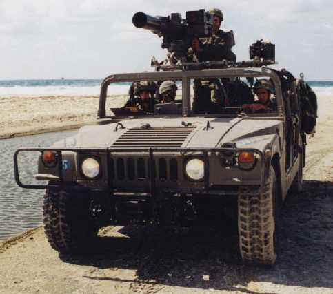

على الرغم من أن MAPATS خفيف بما يكفي ليحمله جندي واحد ، فإن إطلاقه يتطلب حامل ثلاثي القوائم. عندما يتم تجميع الحامل ثلاثي القوائم ، يتم تحميل صاروخ في أنبوب الإطلاق. يعمل المشغل بزاوية 360 درجة ويتحرك من -20 إلى +30 درجة. تتمتع المشاهد بإمكانية تكثيف الصورة (أي "الرؤية الليلية") ، والتي تعمل على تكثيف الضوء المحيط لخلق بديل لضوء النهار ؛ يسمح هذا باستخدام MAPATS في الليل أو في ظروف الإضاءة المنخفضة جدًا ، على الرغم من أنه عرضة للتعمية من قبل مصادر الضوء القوية (مثل الكشافات) ، فإنه لا يعرض مصادر الحرارة كما هو الحال مع الأشعة تحت الحمراء، لن يعمل في الظلام الدامس .
هذا المشغل مشابه في التصميم لنظام M220 المستخدم لإطلاق TOW.
من غير الواضح ما إذا كان MAPATS قد تم استخدامه في القتال ، على الرغم من أن العديد من المشغلين (خاصة إسرائيل) خاضوا العديد من النزاعات منذ أن بدأ تشغيل هذا الصاروخ. ومن بين المشغلين المعروفين لـ MAPATS تشيلي ، والإكوادور ، وإستونيا ، وإسرائيل ، وفنزويلا. تم استبداله تدريجيًا في إستونيا بواسطة FGM-148 Javelin.
لم يعد MAPATS يعرض على موقع IMI على الويب ، لذلك ربما تم إيقاف تصنيعه.

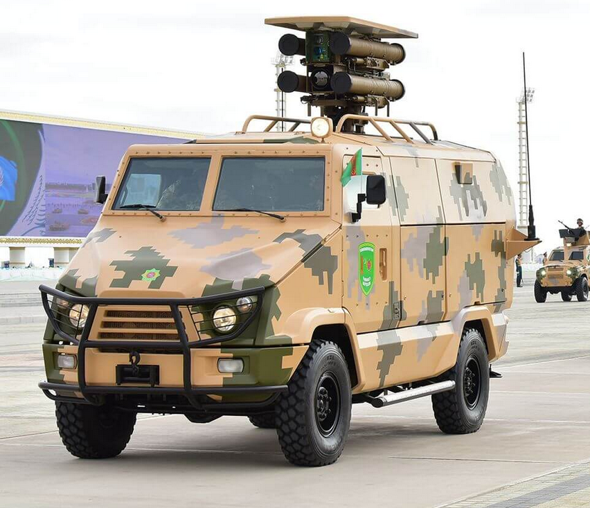

البديل الآخر من Shershen هو Shershen-Q الخاص بالمركبة والذي يشبه تطبيقه Kornet-D حيث يتم نشره بواسطة العربات.

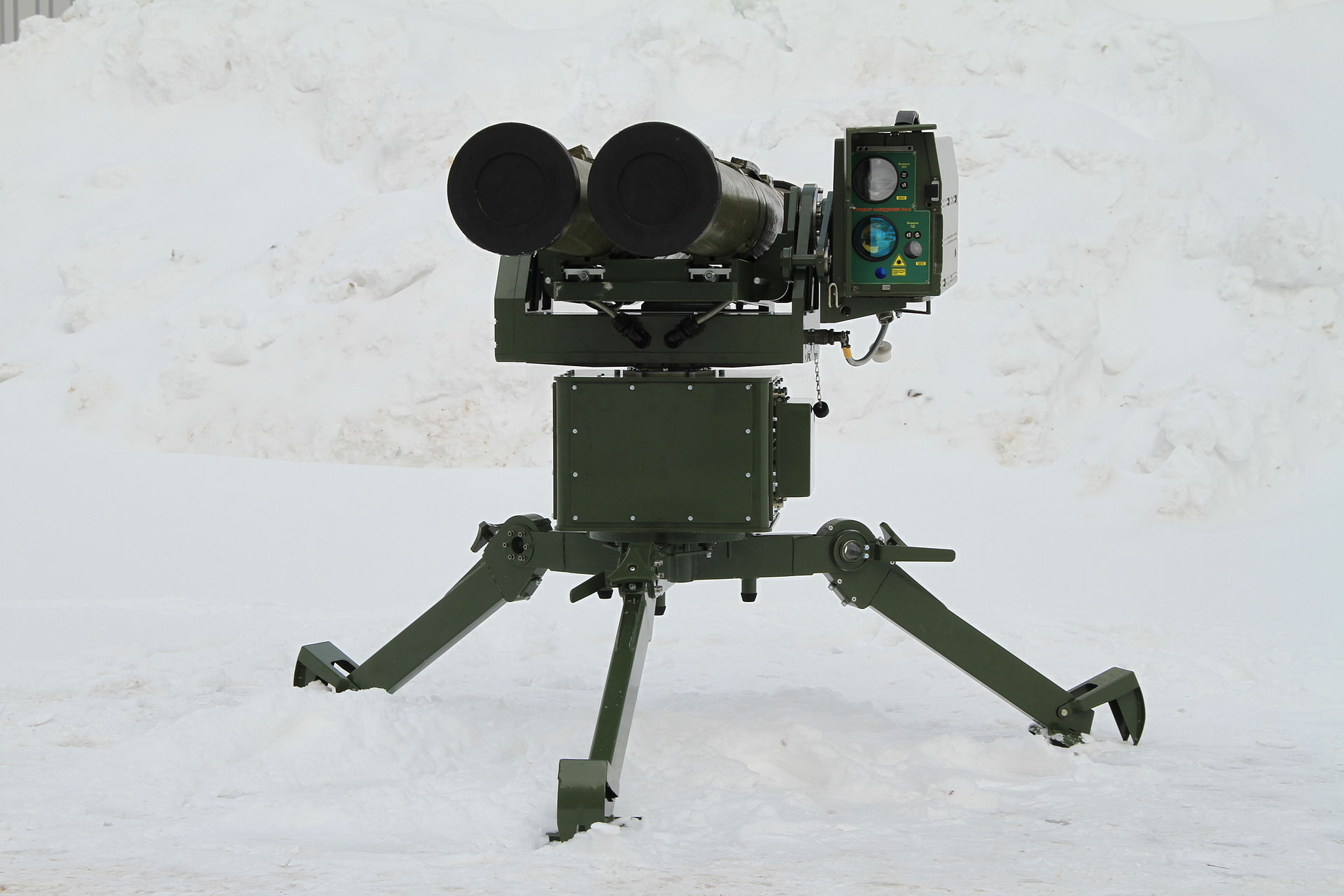

يتكون "مجمع" Shershen من حامل ثلاثي القوائم قابل للطي ، ونظام تحكم على شكل صندوق ، وسكة الإطلاق ، وأنبوب الإطلاق ، ووحدة إطلاق الأوامر التي تجمع بين توجيه التلفزيون و التوجيه الحراري المعياري.
في بيلاروسيا يتم تسليح Shershen بنوعين من الصواريخ ، RK-2S برأس حربي ترادفي HEAT وقذيفة متشظية RK-20F لهزيمة المركبات ذات التدريع الناعم. يعد اختراق RK-2S أكثر من كافٍ لتعطيل الجيل الحالي من دبابات القتال الرئيسية. الحد الأقصى لمدى إطلاق النار يصل إلى 5500 متر.
إذا كان المشغل يفضل صاروخ P-2B عيار 152 ملم لشيرشن ، فإن المدى الفعال يمتد إلى 7500 متر مع اختراق مخيف يبلغ 1100 ملم ضد الفولاذ المتجانس خلف الدروع التفاعلية المتفجرة. خلال الليل ينخفض المدى إلى حوالي 3 كيلومترات.
مثل Skif ، يتم إطلاق Shershen يدويًا ، حيث يوجه المشغل الصاروخ من وحدة الإطلاق. باستخدام لوحة تحكم محمولة في حقيبة مصممة خصيصًا ، يمكن للمشغل إطلاق Shershen عن بُعد وتوجيهه من مسافات تصل إلى 100 متر - بشرط وجود كابل يغلق لوحة التحكم على المشغل. ميزة التخفي الإضافية لـ RK-2S هي ارتفاعه أثناء الطيران فوق خط الرؤية. هذا يعني أن الصاروخ يرتفع عشرة أمتار فوق شعاع ليزر شيرشن لتجنب عوائق التضاريس واكتشافه. عندما يقترب الصاروخ من الهدف ، ينزل ، وإذا كان موجهًا نحو دبابة ، فإنه يضرب الفراغ بين البرج والبدن.
لدى Shershen وضعان لإطلاق النار. يمكن للمشغل أن يختار توجيهه يدويًا باستخدام وضع "الرؤية وإطلاق النار" حيث يقوم المشغل برسم الهدف باستخدام ليزر مقاوم للتشويش والطقس ويوجه الصاروخ حتى الاصطدام.
بالنسبة لعمليات الإطلاق عن بُعد ، يمكن للمشغل تمكين التتبع التلقائي للهدف. يقوم المشغل ببساطة باختيار الهدف وسيغلق الصاروخ معه بينما يسمح للمشغل باتباع مساره وتغيير المسار.
من عيوب Shershen سرعة طيرانه البطيئة. يطير الصاروخ لمدة 24 ثانية بأقصى مدى. للحصول على أفضل النتائج ، غالبًا ما تم اختبار Shershen جيدًا ضد أهداف تقع على بعد 3000 إلى 3500 متر.

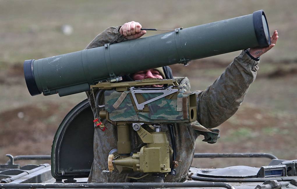

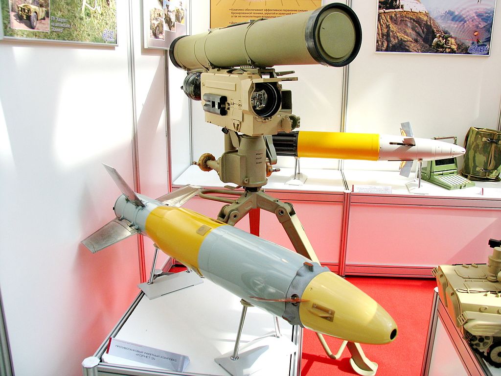

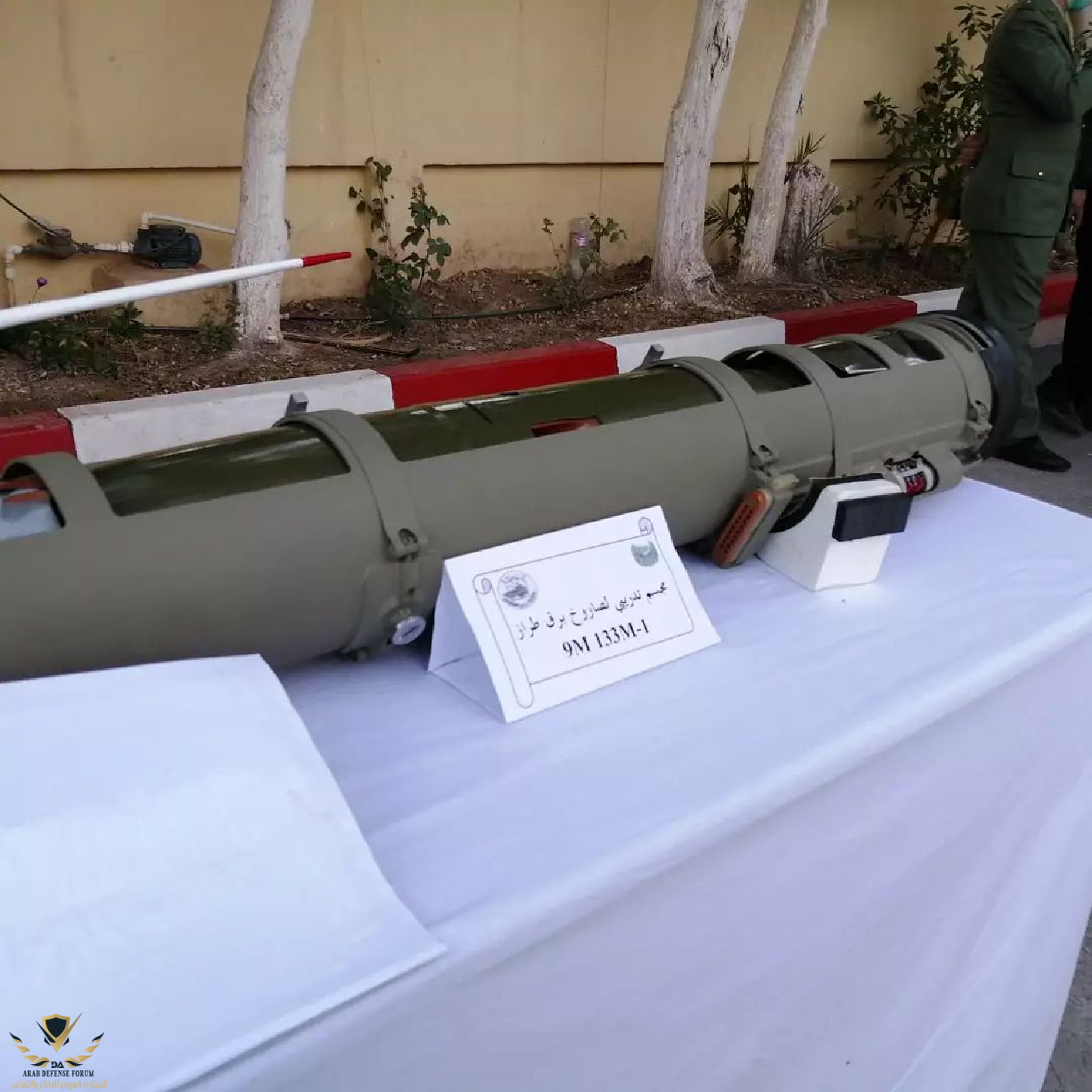

النظام الروسي Kornet
كورنيت هو سلاح روسي موجه مضاد للدبابات.الكود الغربي لهذا السلاح هو AT-14 أو Spriggan. سمعته المخيفة مستمدة من مداه الأقصى الذي يتجاوز بكثير معظم الصواريخ الحالية المضادة للدبابات. على سبيل المثال ، يمكن لFGM-148 Javelin أن يطلق رأسه الحربي للهجوم على بعد 2.5 كيلومترًا فقط ، في حين أن Kornet-E الأصلي الذي طوره مكتب تصميم الأجهزة (KBP) يبلغ أقصى مدى له 5.5 كيلومتر. ومع ذلك ، على الرغم من المدى الأطول بشكل ملحوظ ، فإن Kornet الروسية ليست متقدم من حيث التوجيه مثل Javelin الأمريكية.
للتغلب على الأنظمة المنافسة ، قامت KBP بترقية Kornet. يحتوي Kornet-EM المحسن على ضعف النطاق الأقصى لسابقه.
الرأس الحربي HEAT الترادفي لKornet مرعب بنفس القدر بالنسبة لحجمه. يبلغ قطره 152 ملم ، وهو واحد من أكبر وأقوى ATGM التي تم بناؤها على الإطلاق. تهدف هذه الميزة إلى هزيمة التهديد الذي تشكله الدروع التفاعلية المتفجرة (ERA) على الدبابات الحديثة.
تم تقديم 9K133 Kornet لأول مرة في عام 1994 ، ومنذ ذلك الحين حظي بطلب مستمر من العديد من البلدان - بما في ذلك الدول التي لم تكن من العملاء التقليديين للأسلحة الروسية. اعتمد هذا الصاروخ من قبل الجيش الروسي في عام 1998.
من المفترض أن يكون ظهور Kornet وعمله لتعويض 9K113 Konkurs ( AT-5 أو Spandrel) والذي تمتعت باستخدام على نطاق واسع في الجيش السوفيتي وحلف وارسو.
9K113 Konkurs

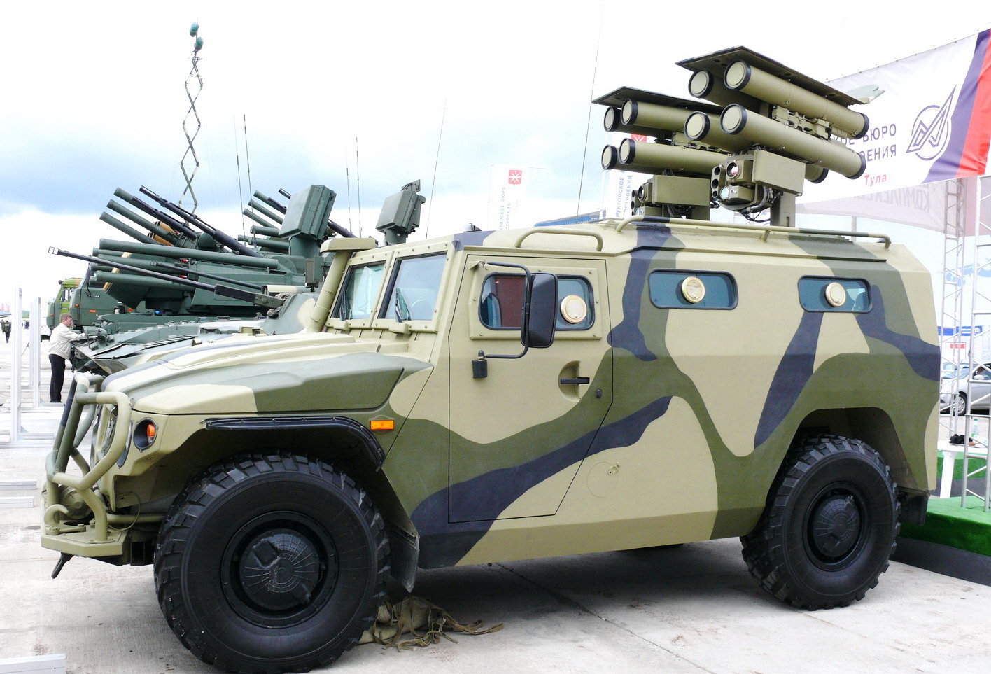

باعتبار كورنيت ATGM للقوات البرية ، يتم نشر Kornet بواسطة فريق مكون من شخصين. لكن حسب الظروف ، يمكن لشخص واحد أن يجمعه ويطلقه. يتضمن الإعداد المكون من شخصين أحدهما يحمل أنبوب الإطلاق محملاً بصاروخ بينما يحمل الآخر نظام التحكم في النار و جهاز تصويب ليلي ونهاري على حامل ثلاثي القوائم قابل للتعديل. تم تصميم Kornet لإخفاء مشغله الذي يمكن أن يصوبه أثناء الانحناء أو الانبطاح خلف ساتر. هذا هو سبب تركيب أنبوب الإطلاق فوق نظام التحكم في النار.
%D0%9A%D0%BE%D1%80%D0%BD%D0%B5%D1%82_-_%D0%9A%D0%BE%D0%BD%D1%82%D1%80%D0%BE%D0%BB%D1%8C%D0%BD%D0%B0%D1%8F_%D0%BF%D1%80%D0%BE%D0%B2%D0%B5%D1%80%D0%BA%D0%B0_%D0%BA%D1%83%D1%80%D1%81%D0%B0%D0%BD%D1%82%D0%BE%D0%B2_%D0%A3%D1%87%D0%B5%D0%B1%D0%BD%D0%BE%D0%B3%D0%BE_%D1%86%D0%B5%D0%BD%D1%82%D1%80%D0%B0_%D0%B1%D0%BE%D0%B5%D0%B2%D0%BE%D0%B3%D0%BE_%D0%BF%D1%80%D0%B8%D0%BC%D0%B5%D0%BD%D0%B5%D0%BD%D0%B8%D1%8F_%D1%80%D0%B0%D0%BA%D0%B5%D1%82%D0%BD%D1%8B%D1%85_%D0%B2%D0%BE%D0%B9%D1%81%D0%BA_%D0%B8_%D0%B0%D1%80%D1%82%D0%B8%D0%BB%D0%BB%D0%B5%D1%80%D0%B8%D0%B8_03.jpg
أول حالة تم الإبلاغ عنها عن اشتباك Kornet مع القوات المعادية كانت في العراق أثناء الغزو الذي قادته الولايات المتحدة عام 2003. على الرغم من عدم وجود أدلة فوتوغرافية على هذه الحوادث ، إلا أن الكورنيت العراقي تمكن من تعطيل دبابتي M1A1 Abrams و M2 Bradley IFV. ثم أمرت القوات الأمريكية بمصادرة أي عينات من كورنيت لتحليلها من قبل المخابرات العسكرية.
اكتسبت الكورنيت سمعة جيدة أخرى خلال الغزو الإسرائيلي لجنوب لبنان عام 2006. كما هو الحال في العراق ، هناك أدلة وثائقية على استخدامه على الرغم من عدم توفر دعم بالفيديو والصور. وفقًا للجيش الإسرائيلي ، استحوذت جماعة حزب الله على قذائف كورنيت عبر سوريا واستخدمتها لتعطيل دبابات ميركافا الإسرائيلية. في الآونة الأخيرة ، في عام 2015 ، ورد أن مقاتلي حزب الله استخدموا صواريخ ATGM روسية الصنع ضد وحدات الجيش الإسرائيلي في ظروف تشير إلى إطلاق Kornet.
في عام 2014 ، وجد الصحفيون وشهود العيان في أوكرانيا أنابيب إطلاق فارغة مطبوعة بمعلومات تحدد أنها تحتوي على صواريخ كورنيت المصنوعة في روسيا. وتجدر الإشارة إلى أن خسائر أوكرانيا خلال الصراع العسكري كانت معوقة - فقد دمرت المئات من مركباتها المدرعة من قبل القوات الروسية والانفصالية باستخدام قذائف آر بي جي والصواريخ المضادة للدبابات والمدفعية.
في الآونة الأخيرة ، تم تطوير صاروخ 9M133F-1 جديد برأس حربي حراري لهذا السلاح. كان من المقرر أن يبدأ الإنتاج في عام 2019. ويبلغ مداه 5.5 كم وهو فعال ضد المباني والمخابئ والتحصينات الميدانية والقوات المتحصنة.
كما أن الصراعات الدائرة في سوريا والعراق واليمن كانت مسرحًا أيضًا لانتشار قذائف كورنيت. في حالة سوريا ، يتم استخدام Kornet من قبل كل من النظام وجماعات المعارضة والدليل الفوتوغرافي على انتشاره متاح على الإنترنت.

النظام الأمريكي TOW 2
TOW 2 هو صاروخ ثقيل مضاد للدبابات و هو نسخة مطورة من TOW السابق. دخل الخدمة مع الجيش الأمريكي في عام 1983. يتكون نظام الأسلحة هذا من صاروخ BGM-71D الجديد والأكثر قدرة ، وقاذفة جديدة قابلة لإعادة الاستخدام ، ومجموعة توجيه الصواريخ ، ونظام الرؤية. القاذفة الأخف. متوافقة مع جميع صواريخ TOW السابقة. لديه بصريات حرارية ويمكن استخدامه في الليل. تم إنتاج أكثر من 77000 صاروخ موجه مضاد للدبابات BGM-71D. يتوفر صاروخ TOW 2 في عدة إصدارات. تم تصدير نظام الصواريخ الموجهة المضادة للدبابات إلى عدد من الدول خارج الولايات المتحدة. في عام 1987 ، أطلقت باكستان صواريخ تاو 2 ضد القوات الهندية. في عام 1997 ، استحوذت شركة Raytheon على شركة Hughes Aircraft Company. لذا فإن تطوير وإنتاج هذا الصاروخ المضاد للدبابات يأتي الآن تحت العلامة التجارية Raytheon. في عام 2022 ، تم توريد أنظمة TOW 2 إلى أوكرانيا بهدف الدفاع ضد الغزو الروسي.
أثبت TOW 2 أنه سلاح فعال للغاية. لا يزال نظامًا قويًا مضادًا للدبابات ، على الرغم من حقيقة أن هذا السلاح يبلغ من العمر 40 عامًا تقريبًا.
يتم تثبيت قاذفة TOW على حامل ثلاثي القوائم محمول. يُحمل الصاروخ في حاوية مغلقة. يتم تركيبه على المشغل قبل الإطلاق. يتم خدمة نظام TOW 2 من قبل طاقم مكون من ثلاثة جنود ، بما في ذلك القائد والمدفعي والمدفعي المساعد. يمكن للطاقم تفكيك قاذفة ونقلها. في الجيش الأمريكي ، تُستخدم قاذفات TOW 2 عادةً من قبل تشكيلات منفصلة مضادة للدبابات.
يمتلك صاروخ BGM-71D رأسًا حربيًا أكبر (5.9 كجم) أكبر من BGM-71C السابق. كما أنه يحتوي على مسبار أطول قابل للتوسيع ، بالإضافة إلى توجيه محسن. علاوة على ذلك ، يحتوي على محرك أكثر قوة ، والذي يوفر قوة دفع أكثر بحوالي 30٪. يخترق الصاروخ BGM-71D ما لايصل الى 900 ملم من الدروع الفولاذية. كان هذا تحسنًا كبيرًا على BGM-71C ، الذي يمكنه اختراق 630 ملم من الدروع الفولاذية.
صاروخ خط الأساس BGM-71D موجه بالأسلاك. هذا السلاح لديه توجيه شبه تلقائي. إنه ليس سلاحًا من نوع أطلق وانسى. يتطلب من مطلق النار إبقاء الهدف في خط الرؤية حتى يصطدم الصاروخ بالهدف. بمجرد إطلاق الصاروخ ، يراقب المستشعر البصري الموجود على المنظر باستمرار موقع الصاروخ بالنسبة للهدف. يقوم المستشعر بتصحيح مسار الصاروخ عن طريق إرسال إشارات كهربائية يتم تمريرها عبر سلكين. الاتصال بالأسلاك مع الصاروخ لا يمكن أن يشوش عليه من قبل العدو. أحدث إصدارات TOW 2 ، بدءًا من TOW 2A ، هي لاسلكية ، ولكن يتم إنتاج هذه الصواريخ الأحدث أيضًا في شكل موجه سلكيًا. لا تتطلب هذه الصواريخ اللاسلكية الجديدة أي تعديلات خاصة على قاذفة.
يتم حمل قاذفة TOW 2 على نطاق واسع على مركبات مختلفة وحتى طائرات هليكوبتر. يمكن تركيبه على HMMWV. هناك أيضًا ناقلات صواريخ مخصصة مضادة للدبابات ، مثل M1134 ، والتي تعتمد على حاملة أفراد مصفحة بعجلات من طراز Stryker وتحمل قاذفة بصواريخ موجهة مضادة للدبابات.

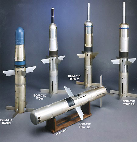

المتغيرات
BGM-71D هو صاروخ أساسي لنظام TOW 2. يبلغ مداه 3750 مترًا و يخترق 900 ملم من الدروع الفولاذية. دخل الخدمة عام 1983.
TOW 2A أو BGM-71E. ظهر في عام 1987. له رأس حربي ترادفي وتم تصميمه خصيصًا لهزيمة الدبابات ذات الدروع التفاعلية المتفجرة (ERA). يبلغ مداه 3750 مترًا ويخترق 900 ملم من الدروع الفولاذية خلف ERA. يتم إنتاج أحدث إصدارات TOW 2 ، بدءًا من TOW 2A في كل من الأشكال اللاسلكية والموجهة بالأسلاك. لا تتطلب الصواريخ اللاسلكية أي تعديلات خاصة على القاذفة. تم تسليم أكثر من 34000 من هذه الصواريخ. في عام 2003 ، تم استخدام هذه الصواريخ من قبل مشاة البحرية الأمريكية في العراق ، مما أدى إلى تدمير العديد من دبابات T-72 العراقية.
TOW 2B أو BGM-71F هو صاروخ هجوم سقفي. ظهر في عام 1987. هذا الصاروخ ينفجر فوق الدبابة ليخترق درعها العلوي الرفيع. من حيث المفهوم ، فهو مشابه لـلسويدي RBS 56 BILL . يبلغ مداه الأقصى 4200 متر. وزن رأسه الحربي 6.14 كجم. هذا الصاروخ يفتقر إلى مسبار قابل للتوسيع. يتم إنتاج هذه الصواريخ المضادة للدبابات في أشكال لاسلكية وسلكية. تم تجهيز الوحدة الأولى بهذه الصواريخ في عام 1992. في عام 2003 ، تم استخدام هذه الصواريخ ، إلى جانب TOW 2A من قبل مشاة البحرية الأمريكية في العراق ، مما أدى إلى تدمير العديد من دبابات T-72 العراقية. كان الصراع هو أول إطلاق عملياتي لصواريخ TOW 2B. ومع ذلك ، أثناء القتال في أفغانستان ، وجد أن TOW 2B أقل فعالية من TOW 2A الأقدم.
كان TOW 2N نظامًا محسّنًا مضادًا للدبابات ، يستخدم صاروخًا بوصلة بيانات لاسلكية. ظهر في عام 1989. لكن هذا السلاح لم يعتمده الجيش الأمريكي.
BGM-71G هو صاروخ هجوم علوي برؤوس حربية مختلفة. يفتقر إلى المسبار القابل للتوسيع.
صاروخ BGM-71H هو صاروخ خارق للتحصينات. يتم استخدامه ضد المباني أو الهياكل المحصنة. يبلغ مدى هذا الصاروخ 3750 م. يتم إنتاج هذا الصاروخ في أشكال لاسلكية وموجهة بالأسلاك.
TOW 2B Aero هو إصدار ممتد المدى بمدى أقصى يبلغ 4500 متر. كان هذا السلاح يُعرف سابقًا باسم TOW 2B (ER). يتم إنتاج هذا الصاروخ في أشكال لاسلكية وموجهة بالأسلاك.
إن كلمة TOW هي اختصار لفقرة "مقذوف من أنبوب، ذو تعقب بصري، موجه سلكياً" Tube-launched, Optically-tracked, Wire-guided. ومع دخوله الخدمة، تم استبعاد المدافع عديمة الارتداد نوع M40 من عيار 106 ملم والصواريخ سالفة الذكر بالإضافة للصاروخ ENTAC من الخدمة.
ترجع بدايات تطوير هذا الصاروخ لأواخر الخمسينات، عندما بدأ الجيش الأمريكي دراساته لاستبدال الصواريخ الفرنسية SS-10 و SS-11 التي في خدمة قواته المسلحة، فمنحت لاحقاً عقود التصميم لثلاثة شركات كبرى لتطوير صاروخ موجه مضاد للدروع ذو تطبيقات أرضية وجوية على المروحيات، فبدأت أعمال التطوير لهذا السلاح في العام 1962 واستمرت حتى العام 1968 عندما منحت شركة "هيوز للطيران" Hughes Aircraft عقد إنتاجه النهائي، ودخل أول إنتاجه في خدمة الجيش الأمريكي في شهر سبتمبر العام 1970، ولا يزال قيد الاستخدام في الكثير من القوات المسلحة لدول العالم .
أما عن أول صاروخ TOW استخدم في موقف عملياتي، فقد كان في شهر مايو العام 1972 قرب مدينة Hue جنوب فيتنام، حيث سجل الصاروخ نسبة نجاح من قبل المروحيات المسلحة بلغت 65 ضربة مباشرة من إجمالي 81 صاروخ تم إطلاقه (أكثر قليلاً من 80%).
9K113 Konkurs
يعكس سجل القتال المثير للإعجاب لـ Kornet أهميته المتزايدة في الحرب الحديثة حيث هناك حاجة ماسة إلى الذخائر لتدمير المركبات والهياكل (وحتى الطائرات التي تحلق على ارتفاع منخفض). مع اعتماد الجيش الروسي لجيل جديد من المركبات القتالية المدرعة القائمة على هيكل Armata ، تجد Kornet مكانًا أوسع لإثبات نفسه.
العملاء الدوليون لـ Kornet هم الجزائر وإريتريا واليونان وإيران والعراق والهند والأردن والكويت والمغرب وبيرو والمملكة العربية السعودية وصربيا وسوريا وتركيا والإمارات العربية المتحدة. كل الإنتاج محصور في روسيا.

Kornet-D ، حاملة صواريخ مضادة للدبابات مزودة بصواريخ طويلة المدى من طراز Kornet-EM ATGM. وهي تعتمد على مركبة Tigr 4x4 متعددة الاستخدامات تحمل 8 Kornet EM قاذفتين منفصلتين. يستخدم هذا الصاروخ أيضًا في الأبراج الجديدة غير المأهولة من Armata Heavy IFV و Kurganets-25 IFV و Boomerang APC.
Kornet-D1 هي حاملة صواريخ محسنة مضادة للدبابات ومجهزة بنظام Kornet-M المحسن. تم عرض العديد من هذه المركبات في عام 2015.
Kornet-T ، حاملة ATGM تعتمد على هيكل BMP-3. إن Kornet-T مسلحة بقاذفات صواريخ مزدوجة.
Kliver ، وهي محطة أسلحة بعيدة من تصميم KBP ومجهزة بمدفع عيار 30 ملم وخلية تحمل أربعة Kornet-EM.

يتم تصنيع الصاروخ محليا بالجزائر تحت اسم البرق بمدى 8 كلم
دخل الخدمة سنة 2012
559618
559616
559619
دخل الخدمة سنة 2012
معلومة غير دقيقة إستاذي، الجزائر تنتج النسخة التقليدية بمدى 5.2 كلم تحت أسم البرق، لكن النسخ الأحدث من الصاروخ تم شرائها ضمن صفقة العام 2014.
كان 5 كلم و تم تطويره الى 8 كلم ولا اتحدث هنا عن KORNET-EM

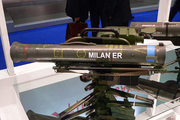

النظام الفرنسي MILAN ER
MILAN ER هو مشروع لشركة MBDA
شركة MBDA عبارة عن كونسورتيوم أوروبي يقوم بتطوير وتصنيع الصواريخ. لدى MBDA منشآت في فرنسا وألمانيا وإيطاليا والمملكة المتحدة ودول أخرى. MILAN هو اختصار فرنسي لـ Missile d’Infranterie Legar ANtichar أو "صاروخ المشاة المضاد للدبابات" و بلغة إنجليزية “Infantry anti-tank missile”. يرمز الحرف "ER" إلى الاستجابة الموسعة Extended Response.
إن Milan ER هو تطوير جديد لصاروخ MILAN الموجه المضاد للدبابات الذي أثبت كفاءة في القتال ، والذي يعمل في الخدمة منذ ما يقرب من 50 عامًا وتم اعتماده من قبل أكثر من 40 دولة. تم تطويره كمشروع خاص. يستخدم MILAN ER الجديد قاذفة جديدة وصاروخًا أكثر قوة مع مدى أطول. بدأ تطوير الصاروخ الجديد في عام 2005. وأجريت الاختبارات الأولى في عام 2006. وتم تقديمه في عام 2009 تقريبًا. اكتمل التطوير وكان الصاروخ جاهزًا للإنتاج بالجملة في عام 2011. وقد تم اختيار MILAN ER من قبل 3 مشغلين حاليين على الأقل نظام ميلان. ومن المثير للاهتمام أن الجيش الفرنسي رفض MILAN ER وذهب لصاروخ الموجه MMP أكثر تقدمًا المضاد للدبابات.
يستخدم MILAN ER نظام إطلاق رقمي جديد بالكامل ADT (ADvanced Technology) مع تصوير حراري متكامل. يتميز بتكبير 7x أو 21x و يعمل بكشل نهاري / ليلي. لديه قدرات تحديد الهدف والاستطلاع متفوقة من القاذفات الأقدم. كما أنه متوافق مع أنظمة إدارة ساحة المعركة. تم تقديم نظام إطلاق النار هذا في عام 2006. القاذفة الجديدة متوافقة مع المتغيرات السابقة من صواريخ MILAN ، بما في ذلك MILAN 2 و MILAN 3 ، ولا يزال نظامًا موجهًا بالأسلاك.
يتيح التوافق مع الصواريخ القديمة تقليل تكاليف الشراء والتدريب والصيانة. ومع ذلك ، وفقًا للمعايير الحديثة ، فإن الأنظمة الموجهة سلكيًا لها عدد من العيوب وتعتبر قديمة. على الرغم من أن طريقة التوجيه هذه مقاومة للتشويش.
يتم تركيب الصاروخ في المصنع وإغلاقه في أنبوب الإطلاق الخاص به ولا يحتاج إلى صيانة.
الصاروخ الجديد لديه رأس حربي ترادفي HEAT. يخترق 1000 ملم من الدروع الفولاذية خلف الدرع التفاعلي المتفجر (ERA). هذا الاختراق كافٍ لتدمير حتى دبابات القتال الرئيسية الأكثر تدريعًا. هذا الصاروخ قادر على اختراق أكثر من 2 متر من الخرسانة المسلحة. ومن ثم يمكن استخدامه أيضًا ضد القوات في المباني والمخابئ والتحصينات الميدانية.
يتم تشغيل هذا السلاح الموجه المضاد للدبابات بواسطة طاقم مكون من عدد 2 من الافراد.
يمكن تركيب قاذفة على المركبات.
في عام 2009 ، تم تعديل برج WASP فرنسي يتم التحكم فيه عن بعد لإطلاق صواريخ MILAN ER الجديدة. يتم استخدام هذه الأبراج بواسطة المركبات المدرعة التابعة للجيش الفرنسي من طراز Panhard PVP و VLB. بهذه الطريقة يتم إطلاق الصاروخ والتحكم فيه من داخل السيارة تحت حماية دروع كاملة.
