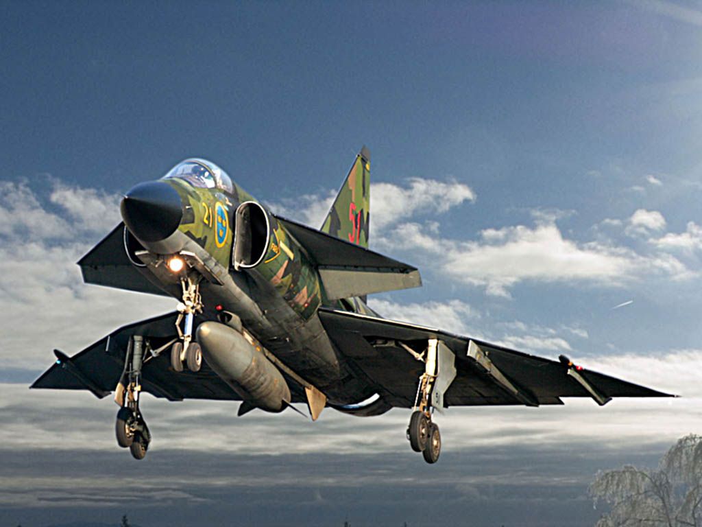

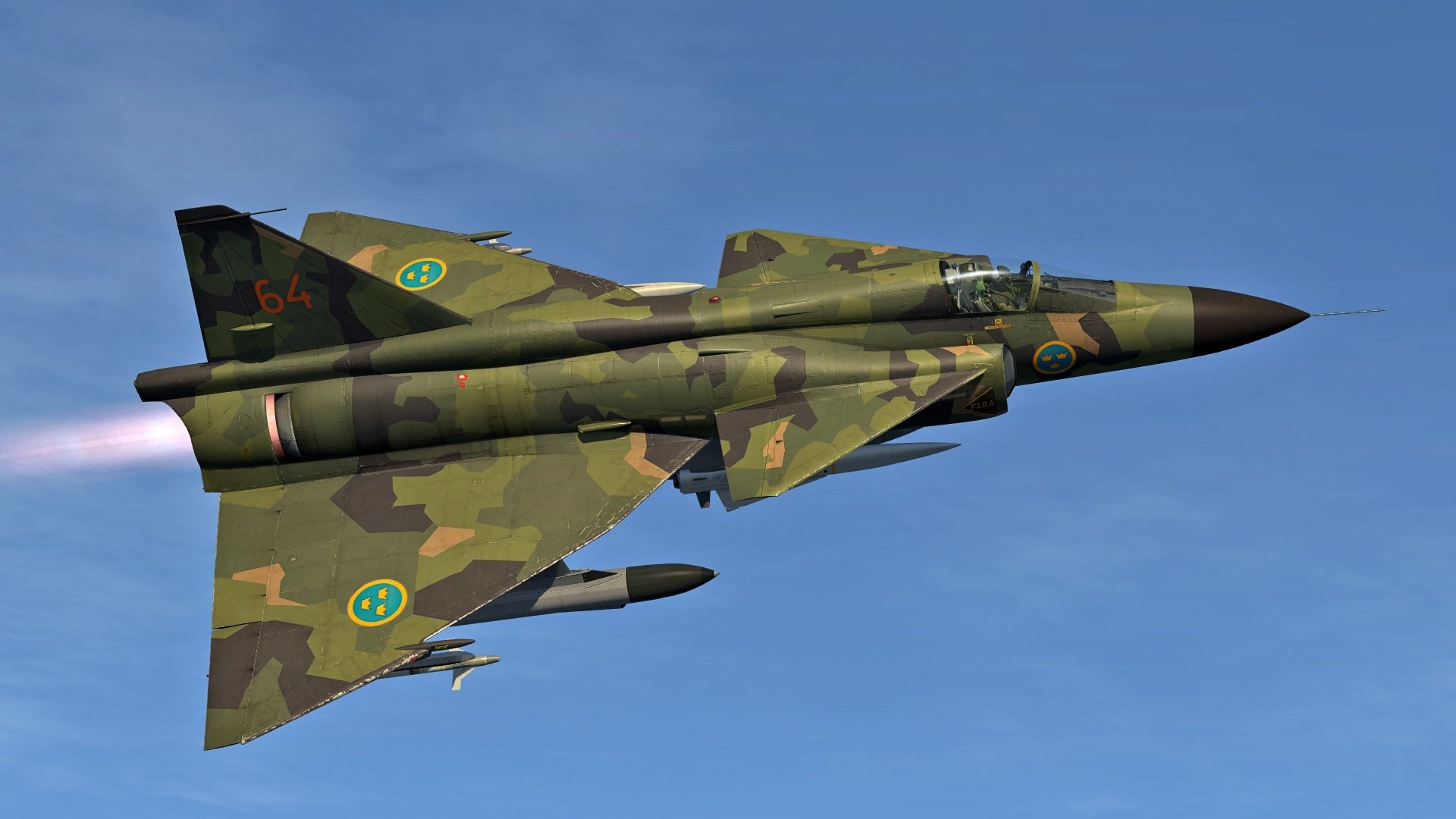

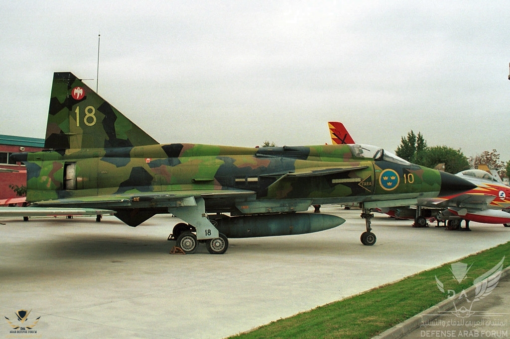

الفيغن AJ 37 النسخة الهجومية
289078
المقاتلة AJ 37 من فيغن تعتبر المقاتلة الاولى من السلسة التي تدخل الخدمة بشكل فعلي حيث تشير الحروف "AJ" إلى "Attack Jakt / Strike Fighter"
تميزت المقاتلة ب :

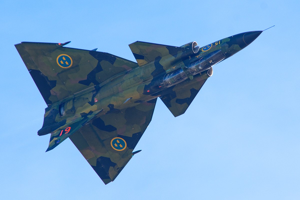

مداخل المحرك الثابتة ذي الشكل البيضاوي بجانب مظلة قمرة القيادة.
جناح دلتا كبير خلفي.
اجنحة كانارد إلى جانب مداخل المحرك.
جناح خلفي كبير .
تم تصنيع جسم الطائرة من الألومنيوم مع تدعيمه بمعدن التيتانيوم عند الحاجة مثل منطقة المحرك لتوفية الحماية له. يمكن القول أن المقاتلة فيغن كانت أقل أناقة في المظهر من سابقتها الساب 35 دراكن أو خليفتها المقاتلة ساب 39 غريبن .
الاستخدام الواسع لمادة الألومنيوم جعلها خفيفة بشكل مدهش بالمقارنة مع حجمها.
كان للجناح شكل معقد إلى حد ما حيث تم تصميمه كدلتا مزدوجة مع اضافة تقنية dogtooth على الامتداد خارجي له تمت إضافة dogtooth لتحسين الثبات عند تحميل الطائرة بالذخائر.
تقوم اجنحة الكنارد بتوجيه تدفق الهواء فوق الجناح الرئيسي بسرعات منخفضة مما يقلل من السرعة في عمليات النزول.

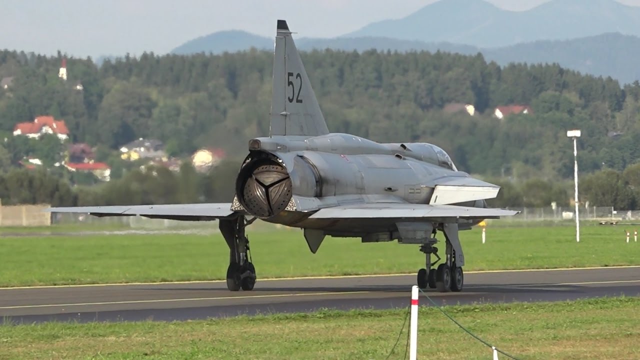

يتم تشغيل المقاتلة ساب 37 بمحرك توربوفان RM8A و هو في الأساس المحرك توربيني برات آند ويتني JT8D-22 المستخدم على طائرات بوينج 727 ودوغلاس دي سي -9 و يتم بناؤه بموجب ترخيص من قبل شركة Svenska Flygmotor (فولفو Flygmotor لاحقا) و هو مزود بحارق لاحق من تصميم سويدي مع عكس دفع. يقيل أنه أول محرك يمتلك مثل هذا المزيج من الخاصيات.
قدم المحرك قوة دفع تبلغ 115.7 كيلو نيوتن (11800 كجم / 26015 رطل / قدم) باستخدام الحارق اللاحق.

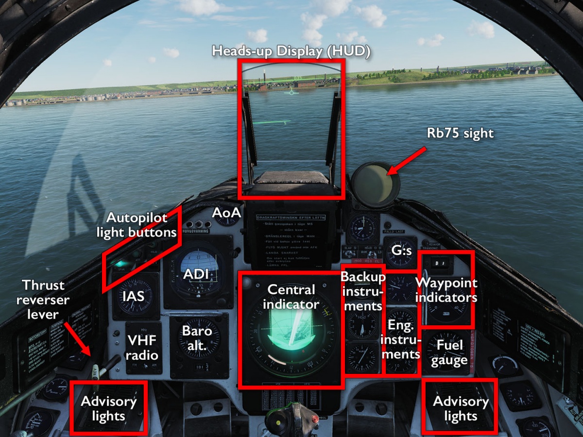

يجلس الطيار في قمرة قيادة محمية بغطاء على شكل صدفة تفتح الى الخلف تحت مظلة صدفي تفتح الى الخلف خلف زجاج أمامي من قطعة واحدة مقوى ضد ضربات الطيور.
تم تجهيز المقاتلة فيغن في الأصل بمقعد طرد من طراز SAAB Mark 2 معزز بصواريخ مع إمكانية التشغيل او الانطلاق من صفر ارتفاع ولكن كما يتضح من الحادث الذي قتل على اثره طيار التجارب Lennart Fryoe كان على الطائرة ان تكون تتحرك بسرعة 75 كم/س-47 ميل/س أو أكثر ليعمل المقعد بشكل صحيح.
كان التحكم في الطائرة تناظريًا كما هو متوقع من الطائرات في تلك الفترة ولكنها كانت مزودة بشاشة عرض HUD من انتاج شركة اريكسون Svenska / Ericsson (SRA) لعرض بيانات الطيران الأساسية بما في ذلك الشاشات التي تم إنشاؤها للمساعدة في توجيه طائرة اثناء عملية النزول.
العنصر الأكثر أهمية في إلكترونيات الطيران للمقاتلة AJ 37 كان الرادار Ericsson PS-37A monopulse X-band كانت بقية إلكترونيات الطيران مثيرة للإعجاب مقارنة بما هو موجود في تلك الحقبة وشملت: * مقياس الارتفاع الرإداري من هانيويل
نظام الملاحة ديكا دوبلر.
نظام الإجراءات المضادة SATT RWR.
نظام البيانات الجوية الرقمية و الهجوم المخصص -البحري- SAAB CK-37.
جهاز استقبال ILS من شركة كاتلر-هامر تم تحديث نظام الهبوط لاحقًا ليشمل تحذيرًا صوتيًا لإخبار الطيار إذا كان هبوطه و اقترابه غير صحيح.

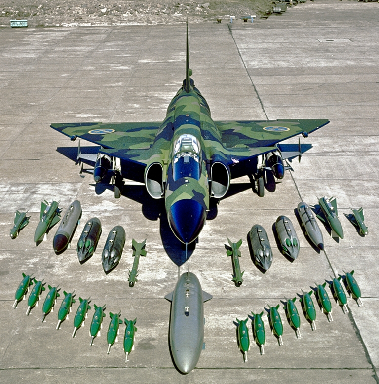

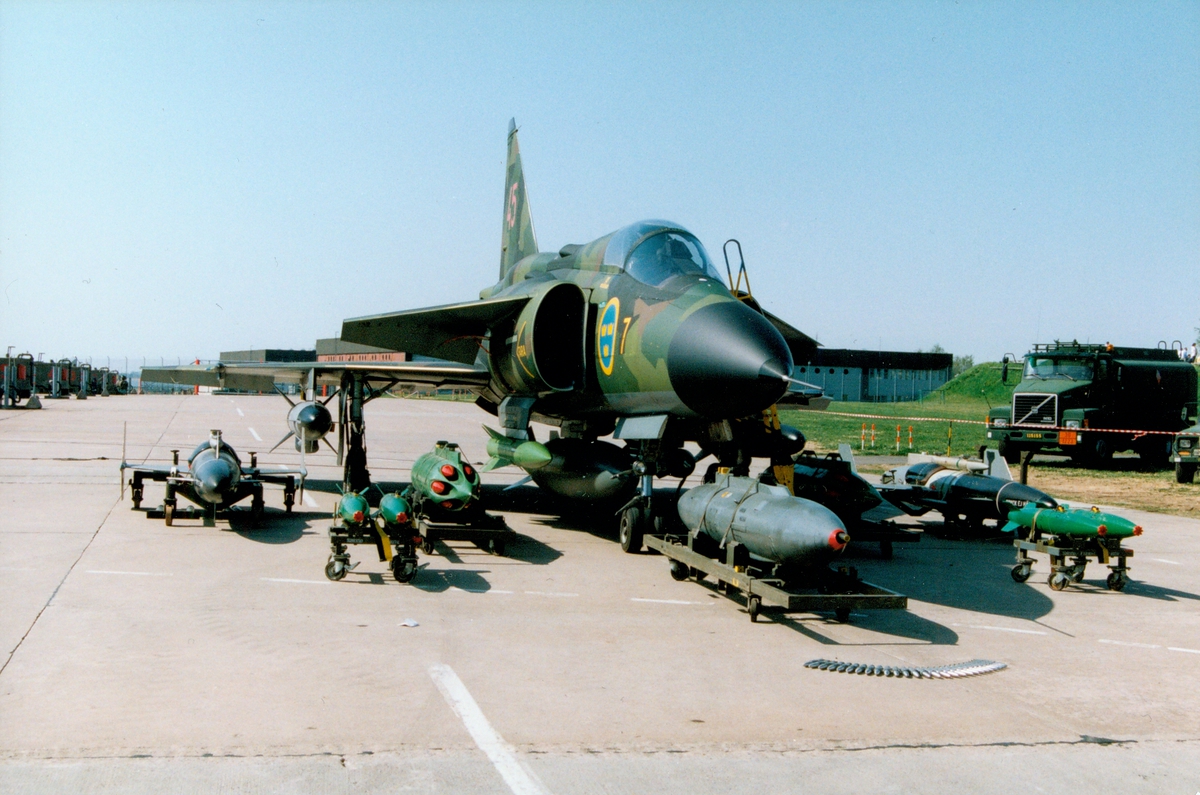

لدى المقاتلة AJ 37 سبعة نقاط تعليق بما في ذلك النقطة المركزية التي توجد تحت كل مدخل المحرك و نقطتين على كل جناح.
الحمل الأقصى 7000 كيلوغرامًا (15400 جنيه) كان يتم دائمًا ما يتم تجهيز المقاتلة بخزان وقود خارجي على النقطة المركزي.
يمكن تحميل المقاتلة حسب المهمة بما يلي :
* قنابل اسقاط حر وقذائف صاروخية غير موجهة تبلغ حمولة القنابل ستة عشر قنابل وزنها 120 كيلوجرامًا (265 رطلاً) بالإضافة إلى خزان وقود خارجي
يمكن تزويد المقاتلة بصورايخ Bofors M70 غير الموجه عيار 135 ملم (5.3 بوصة) و يمكنها حمل ستة صورايخ من هذا الطراز يمكن تزويد هذه الصواريخ برؤوس حربية شديدة الانفجار أو متشظية. يمكن للمقاتلة AJ 37 حمل أربعة قذفات صورايخ من هذا الطراز بترتيب اثنين تحت مداخل الهواء واحدة على كل جناح.
* صاروخ SAAB Rb04 المضاد للسفن المزود بالوقود الصلب. يشير حرف"Rb" إلى "Robot" مما يشير إلى ان صاروخ موجه.
* صاروخ SAAB Rb05 جو - أرض (ASM).
* على الرغم من أن المقاتلة AJ 37 لم يكن لديها مدفع رشاش مدمج إلا أنه يمكنها أن تحمل عدد 2 حاضن مدفع تم تصنيع بواسطة FFV في السويد كل حاضن يحتوي على مدفع من عيار 30 ملم مع 150 طلقة.
* لتوفير الحماية الذاتية يمكن أن تحمل للمقاتلة AJ 37 حمل صواريخ حرارية جو-جو قصيرة المدى Sidewinder والتي تصنيع في الويد بموجب ترخيص تحت اسم "Rb24" ، وهي مكافئة مبدئيًا لـلصاروخ AIM-9B وبعد ذلك الطراز AIM-9J Sidewinder.
قامت شركة ساب أيضًا بتصنيع طراز الصاروخ Hughes AIM-4 Falcon AAM القديم باسم "Rb28" ويمكن لـفيغن حمل هذا الطراوز من الصواريخ الحرارية ولكن هذا السلاح كان قديمًا وتم التخلص منه تدريجيًا.
فيما يخص تنفيذ الإجراءات المضادة الدفاعية يمكن تزويد الطائرة بجهاز تشويش Ericsson EriJammer 200 و حاضن لنشر الشعلات الحرارية من Philips / Bofors BOX-9 (AKA BOZ-100).
كما ذكرنا تم تصميم الفيغن لتكون سهلة الصيانة كان لديها أكثر من 100 لوحة وصول او نقطة وصول مع امكانية سحب مخروط الأنف إلى الأمام لإتاحة الوصول إلى نظام الرادار ، ويمكن سحب جسم الطائرة الخلفي بسرعة لإتاحة الوصول إلى المحرك. يمكن الوصول إلى معظم قطع الطائرة دون استخدام سلالم أو سقالة الخدمة.
تم بناء ما مجموعه 109 طائرة من طراز AJ 37 و تم تجهيز ستة أسراب بهذا الطراز.
كانت هناك بعض الخسائر بين العام 1974 و 1975 بسبب مشاكل في الجناح حيث تم بناء أول 27 طائرة بأجنحة خفيفة وبالتالي ترميم ال21 الناجية بأجزاء أقوى.
من الغريب انه و على الرغم من أن اافيغن كانت أسهل في عملية التحكم في الطيران للطيران من الدراكن الا ان معدل حوادث الفيغن أعلى. وقع حادث مثير للاهتمام في 28 سبتمبر 1982 عندما كان طيار يستعد للاقلاع من قاعدة نورشويبينغ وواجه فجأة قطيع من الأيائل التي دخلت المدرج وقع تصادم مع أحد الأيائل حيث أصيبت الطائرة بأضرار طفيفة.
في أوائل التسعينات تم اتخاذ قرار بتحديث عدد من مقاتلات AJ 37 وبعض الطرازات الأخرى إلى مقاتلة متعددة الادوار "AJS 37".
كانت الرحلة الأخيرة لطائرة AJ 37 في مارس 2000.

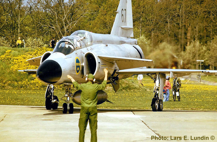

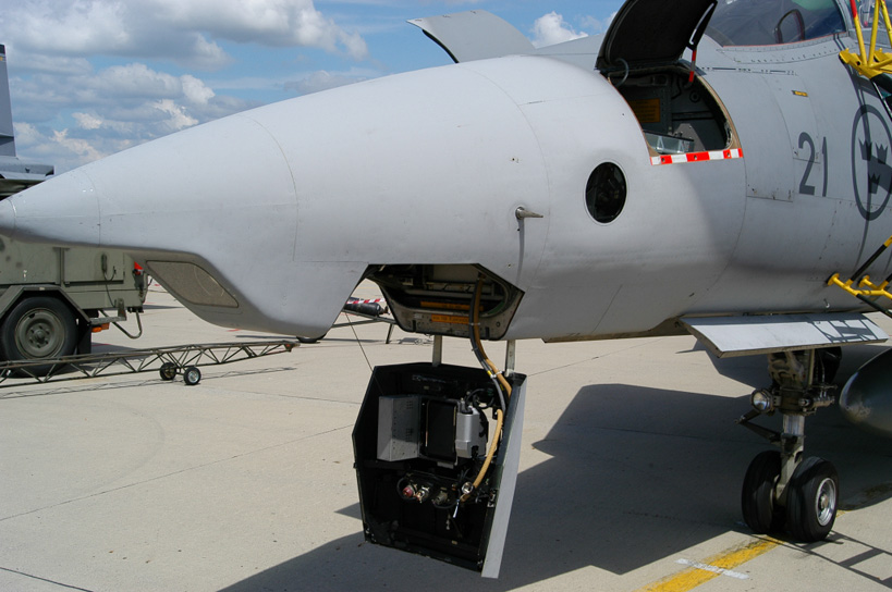

الطراز الاستطلاعي SF 37 / طراز الاستطلاع البحري SH 37.
تم بناء نموذج أولي واحد من الطراز المخصص للاستطلاع SF 37 حيث قامت بأول رحلة طيران في 21 مايو 1973. الحرف SF يعني Spanings Foto / Photo Reconnaissance
بدأت عمليات التسليم إلى الFlygvapnet في أوائل عام 1977 حيث تم تسليم ما مجموعه 28 طائرة بحلول أوائل عام 1980. واستبدلت الطائرات من طراز Saab S 35E Draken في دور الاستطلاع و التصوير.
الطائرة SF 37 هي في الأساس تعديل للنسخة الهجومية AJ 37 Viggen حيث تم تجهيزها بأنف المميز الذي يحمل الكاميرا و حاضن الاستطلاع الخارجي. استوعب الأنف سبع كاميرات رأسية ومائلة بما في ذلك كاميرا بالأشعة تحت الحمراء ، ووحدة تسجيل بيانات.
يمكن تعديل كاميرا الاستطلاع حسب المهمة و الارتفاع المنخفض أو على ارتفاع عال. كان لدى الطيار بيرسكوب ليمكنه من رؤية للأرض مباشرة من تحته للمساعدة في التقاط الصور رأسية.
تم تركيب بود الاستطلاع على نقاط تعليق تحت مداخل المحرك مع خيارات تشمل بود استطلاع ليلي متعدد المستشعرات "Red Baron" مع فلاش ضوئي إلكتروني أو بود كاميرا بصري طويل المدى (LOROP).
لم يكن الطراز SF 37 مزودًا برادار و تم تجهيزه بـ RWR وحمل حواضن الإجراءات المضادة بالإضافة إلى صورايخ Sidewinders للدفاع عن النفس ولكن لم يكن لديها رادار للاستهداف ولا يبدو أنه كان لديها القدرة على تبادل لاطلاق النار و القتال الجوي.
الطراز SH 37 مخصص لاستطلاع البحري ولكن قد يتم وصفه أيضًا بأنه طائرة دورية بحرية و يمكنه تنفيذ هجوم "SH" تعني "Spanings Havsoevervakning / المراقبة الساحلية والاستطلاع".
كان النموذج SH 37 عبارة عن إعادة بناء للنموذج الثالث AJ 37 وقام بأول رحلة له في طراز الجديد في 10 ديسمبر 1973.
من ناحية الشكل خارجياً كان من الصعب للغاية تمييز الطراز SH 37 عن AJ 37 وكان الاختلاف الأكثر أهمية هو الرادار Ericsson PS-371 / A المحسن مع نطاق أكبر وتحسينات للمراقبة البحرية.
يتم تسجيل بيانات الرادار عن طريق كاميرا فيديو للتحليل ما بعد المهمة كما تم استخدام كاميرا ثانية لتسجيل بيانات الرحلة المطابقة للموقع المستهدف بينما استخدم الطيار مسجل صوتي لتسجيل التعليقات كما تم تثبيت معالج بيانات محسن.
يمكن للطائرة SH 37 أن تحمل بود استطلاع Red Baron أو LOROP في البداية كانت الخطة تقتضي بناء نسخة استطلاع واحدة من الفيغن يمكن أن تؤدي مهمة كل من SF 37 و SH 37 ولكن ثبت أنه من المستحيل تركيب الرادار والكاميرات في نفس الأنف. كان لدى SH 37 أيضًا نظام RWR ويمكنها حمل حواضن الإجراءات المضادة بالإضافة إلى صورايخ Sidewinders للدفاع عن النفس ويمكن أن تحمل جميع الأسلحة الهجومية التي تحملها المقاتلة AJ 37.
تم تصنيع 27 طائرة من الطراز SH 37 بين عامي 1977 و 1979 قامت أسراب الاستطلاع لدى الFlygvapnet بتشغيل مزيج من SF 37 و SH 37.

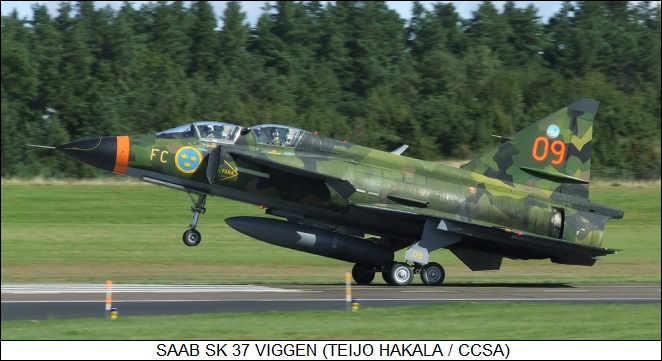

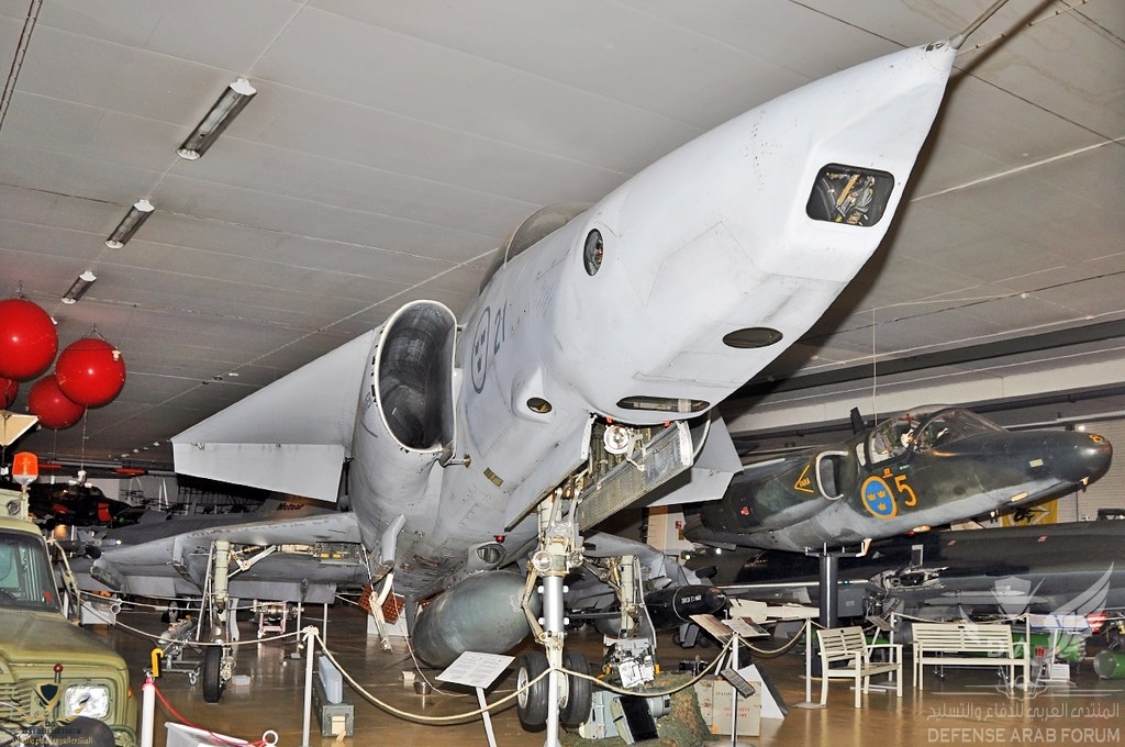

النسخة التدريبة SK 37
على الرغم من أن الطراز المخصص لعمليات التدريب ذو المقعدين لم يكن مخطط له في الأصل و لكن قرر الFlygvapnet أن توفير نسخة تدريب ستكون فكرة جيدة على كل حال وكانت النتيجة هي "Sk 37" ذات المقعدين حيث تعني "Sk" تعني "Skol / School".
قامت أول طائرة ذات مقعدين بأول رحلة لها في 2 يوليو 1970 مع طيار التجارب بيرس بيليبيرج و تمت عمليات التسليم الأولية لـ Sk 37 في يونيو 1972 وتم بناء ما مجموعه 17 طائرة من طراز Sk 37.
استخدمت النسخة Sk 37 هيكل الطائرة AJ 37 و تم إضافة قمرة قيادة مستقلة ثانية مرتفعة خلف قمرة القيادة الأمامية حيث يكون المتدرب في قمرة القيادة الأمامية والمدرب في قمرة القيادة الخلفية. كان للمدرب مناظير مزدوجة بيرسكوب لتحسين الرؤية إلى الأمام.
تم تجهيز قمرة القيادة الثانية بإزالة بعض خزانات الوقود تحلقSk 37 عادة مع خزان وقود خارجي للتعويض ما تم ازالته.
لم يكن لدى Sk 37 رادار و تتم الملاحة باستخاد نظام Doppler و DME .على الرغم من أن النسخة التدريبة يمكنها حمل الذخائر الا ان قدراتها القتالية محدودة بسبب عدم وجود الرادار لعلميات الاستهداف و كذلك بسبب مداها التشغيلي القصير .

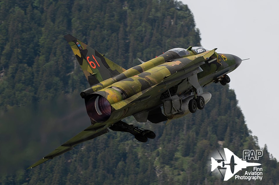

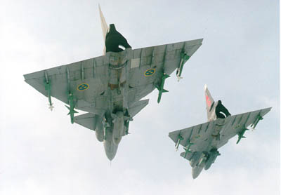

النسخة الاعتراضية JA 37
من النماذج الأولية الستة AJ 37 تم تعديل خمسة منها في وقت لاحق للعمل كنماذج أولية للطراز JA 37 ("Jakt / Fighter") أول طائرة من هذا الطراز قامت برحلتها الأولية في 27 سبتمبر 1974.
تم طلب إنتاج 30 طائرة من الطراز JA 37 حيث حلق النموذج الأولي الخامس و الذي يعتبر بناء جديد بالكامل و ليس تعديل في عام 1975.
قامت أول طائرة إنتاج برحلتها الأولية في 4 نوفمبر 1977 مع الطيار Per Pellebergs و تم التسليم الأولي في عام 1980.
تم بناء ما مجموعه 149 طائرة من طراز JA 37 حتى يونيو 1990 .
كان الطراز JA 37 مشابهًا جدًا لـ AJ 37 خارجيًا ولكن ان يمكن القول أنه "الجيل الثاني" من الفيغن حيث اخذت شركة الوقت الكافي لتطوير نسخة اعتراضية من الفيغن لأن سلاح الجو السويدي Flygvapnet كان يعتمد على المقاتلة دراكن في هذا الدور على المدى القصير.
كانت السمة المميزة البارزة الرئيسية بالنسبة لـ AJ 37 و التي قد تتطلب عين خبير لملاحظة ان جسم المقاتلة JA 37 اطول بمقدار 10 سم (4 بوصات) لاستيعاب المحرك RM8B الأكثر قوة بقوة دفع 125 كيلو نيوتن (12،750 كجم / 28110 رطل) بعد استخدام الحارق اللاحق اعتبرت القوة الإضافية للمحرك مهمة لدور الدفاع الجوي كما حسّن المحرك معدل التسلق و التحمل على ارتفاعات عالية وبسرعة عالية.
كان لكل جناح أربعة رافع خلفي بدلاً من ثلاثة مثل الطرازات الأخرى من الفيغن للسماح بمناورة قتالية أفضل و تم تعزيز الهيكل.
كما تم تحديث آخر للمقعد الطارد SAAB Mark 3 حيث اصبح يعمل بخاصية "صفر صفر (صفر ارتفاع / صفر سرعة )" و تم تركيب هذا المقعد الجديد على الطرازات الأخرى للفيغن .
كانت إلكترونيات الطيران مختلفة إلى حد كبير. كان المستشعر الأساسي هو Ericsson PS-46 / A ، و نظام دوبلر ، و X-band ، ورادار متعدد الأوضاع ، بمدى يبلغ حوالي 48 كيلومترًا (30 ميلًا) وإمكانيات النظر لأسفل/الإطلاق لأسفل (بالإنجليزية: Look-down/shoot-down)‏ هي قدرة خاصة لبعض الرادارات على اكتشاف وتقفي اّثر وتحديد مكان هدف ما يتحرك تحت الأفق حسب ما يرى الرادار.
تعد خاصية النظر لأسفل ميزة وخاصية أساسية في أنظمة الرادار الحديثة المحمولة جوا على متن الطائرات الحربية و تعتبر هذه الخاصية نظامًا حديثًا في وقت تقديمها و تركيبها على الفيغن.
وشملت بقية جناح إلكترونيات الطيران JA 37: * معالج مركزي رقمي أكثر قوة Singer-Kearfott SKC-2037 تم بناؤه بواسطة ساب تحت التعين CD 107.
* نظام الملاحة بالقصور الذاتي KTL-70L (INS).
* رادار ملاحة Decca Doppler Type 72.
* حاسوب بيانات رقمي Garrett Airesearch LD-5 مثل الذي تم تركيبه على طائرات اف 14 F-14 Tomcat.
* نظام الرقمي للتحكم في الطيران SAAB-Honeywell SA07 وهو أحد أنظمة التحكم في الطيران الرقمية الأولى التي تدخل الإنتاج.
واحدة من العناصر القليلة التي تشترك فيها مع إلكترونيات الطيران للطراز AJ 37 كانت HUD SRA. ومع ذلك و على عكس AJ 37 كان لدى JaktViggen مقصورة زجاجية جزئية مع شاشة عرض رأسية (HDD) وشاشة تكتيكية . اختلاف آخر واضح عن AJ 37 هو أن JA 37 كان لديها سلاح مدمج يتمثل في المدفع الرشاش سويسري Oerlikon KCA عيار 30 ملم مع 150 طلقة.
تم استخدام الرادار لتوجيه طلقات المدفع الرشاش كان للمدفع Oerlikon مدى أكثر بكثير من المدفع Aden الذي يتم تركيبه عن طريق حاضن حيث تمتلك مقذوفات المدفع Oerlikon حوالي ثمانية أضعاف الطاقة الحركية بالمقارنة بالمدفع Aden .
احتفظ الطراز JA 37 بنقاط التعليق السبعة على غرار الطراز AJ 37. يمكن للمقاتلة حمل أربعة صواريخ سايدويندر على نقاط التعليق الخارجية على الاجنحة و نقاط التعليق تحت مداخل المحرك جنبًا إلى جنب مع صاروخين متوسطي المدي ذي التوجيه الراداري شبه النشط Rb71 Skyflash وهذا الاخير اي Skyflash هو نسخة مبنية بترخيص من الشركة البريطانية (BAE) والتي بدورها نسخة محسنة من AIM-7 Sparrow الأمريكي.
و كما هو الحال مع بقية طرازات الفيغن الأخرى كان يتم دائمًا تركيب خزان وقود خارجي على نقطة التعليق المركزية كما يمكن حمل أربعة قذفات صواريخ من طراز Bofors M70 تحمل كل قاذفة ست قذائف عيار 135 ملم غير موجهة.
جهزت خمسة أسراب للدفاع الجوي بطائرات JA 37 كما تم طرح نسخة تصديرية "Saab 37E Eurofighter" في عام 1975 كبديل لطائرة F-104 Starfighter لمجموعة من دول الناتو لكن المقاتلة Dynamics F-16 حازت على الاعجاب و تفوقت بالتالي على طائرة الساب 37 في الواقع على الرغم من أن شركة ساب درست إمكانيات أخرى لتصدير الطائرة و لكن لم يتم بيع الفيغن على الإطلاق إلى اي دولة آخرى.

* جهاز التشويش الراداري G24 الموروث من المقاتلة J 32E Lansen المركب على أنف طائرة جديد مع "نافذة" لا تخفف من قوة التشويش. تم تمييز النافذة بحلقة صفراء والتي توفر ميزة التعرف على الطراز Sk 37E.
* بود تشويش U95.
