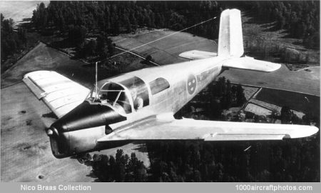

* في عام 1944 ، بدأ شركة ساب السويد العمل على طائرة ذات محرك مكبسي خفيفة بثلاثة مقاعد ، مما أدى إلى ظهور نموذج أولي "SAAB 91 Safir Sapphire" في 20 نوفمبر 1945. كانت الطائرى سفير طائرة أحادية و منخفضة الجناح تم تصنيع الطائرة من المعدن باستثناء جزء من الأجنحة وأسطح التحكم والتي كانت مصنوعة من القماش. تتميز الطائرة بمعدات هبوط ثلاثية العجلات قابلة للسحب ، ومحرك من طراز دي هافيلاند جيبسي ميجور 1C البريطاني بأربع أسطوانات ومبرد بالهواء و يولد قوة 97 كيلووات (130 حصان) يقوم المحرك بتدوير مروحة ذات ثلاثة شفرات.
أدى الاختبار والتقييم الناجح للنموذج الأولي إلى بداية الإنتاج الأول للنموذج "SAAB 91A" بمحرك Gipsy Major 10 الأقوى الذي يوفر قوة 110 كيلووات (147 حصان). بدأ الإنتاج في عام 1946 مع بناء 48 طائرة حتى عام 1948.
تم الحصول على عشرة طائرة من قبل القوات الجوية السويدية Flygvapnet للخدمة كطائرة اتصال و تم تعيينها تحت اسم "Tp 91" وظلت في الخدمة حتى عام 1960.
اشترت احد مدراس الطيران الهولندية ثمانية طائرات طراز SAAB 91A ، في حين حصلت القوات الجوية الإثيوبية على 16طائرة.
تم شراء البقية من قبل مستخدمين من القطاع الخاص.

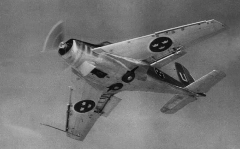

كان النموذج الأولي لسفير مثير للاهتمام في عام 1947 ، تم تجهيزه بأجنحة مائلة او تتجه الى الخلف و هي نفس الاجنحة التي تستخدم على المقاتلة النفاثة SAAB 29 Tunnan تحت اسم "SAAB 201". في عام 1950 تم تجهيزها بأجنحة المقاتلة SAAB 32 Lansen وإعادة تسميتها ب"SAAB 202".
ساب 201
ساب 202.
أعجب سلاح الجو السويدي Flygvapnet بـالطائرة سفير و شغلها كطائرة تدريب أساسية ، واستجابة لذلك ، وصلت شركة ساب تطوير نماذج او متغيرات اخرى أكثر قوة كالنموذج "SAAB 91B" الذي يتميز بمحرك من طراز US Lycoming O-435-A بستة مبردات هواء و بقوة 140 كيلوواط (190 حصان) ، وتغييرات طفيفة مثل غطاء او زجاج قمرة القيادة محسن. وزاد وزن الطائرة بنحو 20٪ ، بينما تحسنت السرعة القصوى بشكل صفيف. اول طيران ل SAAB 91B Safir كان في 18 يناير 1949.
تم بناء نسخة من الطائرة بأربعة مقاعد و هي النسخة "SAAB 91C" و عن طريق إزالة خزان الوقود المدمج بجسم الطائرة وإضافة خزانات الوقود مدمجة في الأجنحة اول طيران لهذا البديل كان في سبتمبر 1953.
SAAB 91C
نظرًا لزيادة الطاقة الإنتاجية لـشركة ساب من خلال إنتاج المقاتلة Tunnan في ذلك الوقت في العام 1952 و 1953 و 1954 تم تكليف شركة إنتاج De Scheldewerke في هولندا للانتاج طائرات SAAB 91B حيث تم بناء 120 طائرة هناك ثم تم اعادة انتاج الطائرة في مصانع ساب عام 1955.
حصل سلاج الجو السويدي Flygvapnet على 75 طائرة 91B Safirs للاغراض التدريب تحت التسمية او التعيين العسكري "Sk 50B" ، ثم تم اقتناء عدد 14 طائرة 91C Safirs و تم تعيينها ب"Sk 50C". تم بيع إحدى الطائرات Sk 50B إلى شركة ساب بعد فترة وجيزة من التسليم ، ليتم بيعها بدورها في عام 1957 إلى معهد البحث والتطوير التقني الياباني (TRDI Technical Research & Development Institute) وهو جزء من وكالة الدفاع اليابانية ، حيث تم تعديل الطائرة بامكانيات الإقلاع قصير و الهبوط القصير (STOL). تتميز الطائرة سفير بامكانية تبديل الأجنحة بسهولة مما يجعلها منصة تجارب سهلة الاستخدام.
تم استخدام هذه الطائرة لمجموعة واسعة من التجارب ليتم إخراجها من الخدمة في عام 1987. وهي الآن معروضة في متحف في اليابان.

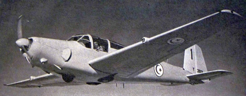

تم تقديم الإصدار النهائي للطائرة و من طراز "SAAB 91D" في عام 1957 ، ويتميز بمحرك Lycoming O-360-A1A الأخف بقوة 135 كيلووات (180 حصان) ، ومكابح قرصية وعدد من التحسينات الموفرة للوزن. اشترى سلاح الجو النمساوي عدد 24 طائرة تدريب كما ذكرنا سلفا وشملت قائمة المستخدمين الآخرين سلاح الجو الفنلندي بعدد 16 طائرة منها اثنتان مزودة بكاميرات و تم استخدامها كطائرة استطلاع تكتيكية ؛ هولندا (18) طائرة ؛ و سلاح الجوي التونسي (15) طائرة يمكن الرجوع للقائمة اعلاه لاكثر تفاصيل.
تم بناء ما مجموعه 323 طائرة سفير Safirs حتى نهاية الإنتاج في عام 1966. تم سحب الطائرات من اغراض التدريب في السويد في عام 1971 ، لكنها ظلت قيد الاستخدام في أدوار الاتصال والاختراق العمليات الالكترونية حتى أوائل التسعينات.
ثم تم بيع طائرات سفير باثمان رخيصة إلى أندية الطيران.

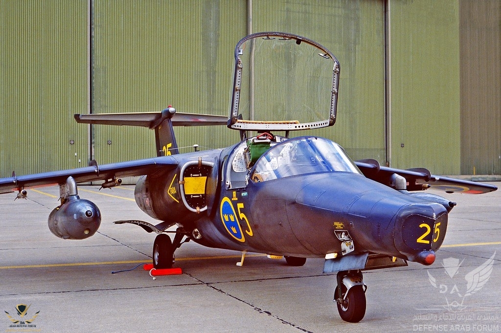

كان للطائرة ساب SAAB 105 مقاعد متجاورة مع جناح مثبت في منطقة الكتف مع فرامل هوائية و محركين. كان هيكل الطائرة معدني بالكامل مع خزاني وقود في جسم الطائرة وخزان وقود واحد على كل جناح ما مجموعه أربعة خزانات داخلية.
احتوت الطائرة ساب SAAB 105 على معدات هبوط ثلاثية العجلات قابلة للسحب كانت معدات الهبوط قريبة من الأرض كانت المحركات في الأصل محركات توربينات فرنسية بقوة 7.31 كيلو نيوتن (745 كجم / 1،642 رطل) لكل منها اطلق عليها تسمية "RM9". وقد درس مهندسو شركة ساب أيضًا المحرك Turbomeca Marbore 6 التوربيني ، لكنهم قرروا أنه يفتقر إلى الدفع الكافي والاقتصاد في استهلاك الوقود و كذلك درسوا المحرك التوربيني الأمريكي جنرال إلكتريك GE J85 ، لكنهم قرروا أنه باهظ الثمن. تمت ترقية محركات Aubisque لاحقًا إلى الطراز "RM9B" الأقوى بقوة دفع 7.31 كيلو نيوتن (745 كجم / 1،642 رطل).
يجلس طاقم الطائرة على مقاعد طاردة من انتاج شركة ساب و تحت غطاء قمرة قيادة يفتاح الى الخلف. كانت هناك نافذة صغيرة على كل جانب من جسم الطائرة لم تكن مقاعد الطرد قادرة على العمل من"صفر - صفر (صفر ارتفاع صفر سرعة )".
حصل سلاح الجو السويدي Flygvapnet في النهاية على 150 طائرة ساب SAAB 105 تحت التسمية "Sk 60". طارت أول طائرة إنتاج في 27 أغسطس 1965 ، مع تسليم جميع الطائرات من 1966 إلى 1969. على الرغم من أن الصور القديمة لـ Sk 60 غالبًا ما تظهر الطائرات بتمويه معدني طبيعي و لكن تم في نهاية المطاف تمويهها بشكل عام بلون قياسي بخطوط خضراء داكنة وبنية مع جوانب سفلية رمادية.

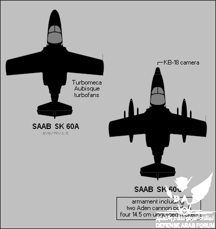

تم تسليم 149 طائرة تدريب غير مسلحة من طراز "Sk 60A" حيث تم تصميم الساب SAAB 105 مع مراعاة دور الهجوم الثانوي حيث تم تجهيزه بستة أبراج لحمل القذائف و نظام Ferranti F-105 Integrated Strike & Interception متعدد الوظائف اطلق على النوع "Sk 60B".

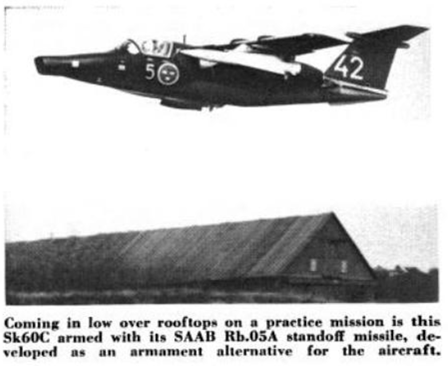

كان لدى الطراز Sk 60B أيضًا نظام تحكم بالصواريخ جو-سطح من طرازRb 05 وهو صاروخ يتم التحكم فيه عن طريق الراديو ، مماثل لـلصاروخ الامريكي Bullpup A ولكن هذه الإمكانية لم تستخدم أبدًا.
تم تجهيز حوالي 45 طائرة من طراز Sk 60A بنفس مواصفات Sk 60B. يمكن لـ Sk 60B حمل:
* مدفعان عيار 30 ملم مع 150 طلقة لكل منهما أو مدفع عيار 12.7 ملم (0.50 عيار) كل المدافع يتم دمجها او حملها عن طريق بود يركب على جسم الطائرة.
* قنابل زنة 250 كيلوغرام (550 رطلاً).
* صواريخ بوفورز 13.5 سم (5.3 بوصة) غير الموجهة او صواريخ بوفورز 14.5 سم (5.7 بوصة) غير الموجهة.
في منتصف الستينيات ، قرر Flygvapnet أنه سيكون من الجيد الحصول على نسخة محسنة من Sk 60 يمكن استخدامها أيضًا للاستطلاع ومهام مراقبة الحركة الجوية المتقدمة (FAC). وكانت النتيجة "Sk 60C" ، النموذج الأولي الذي قام بأول رحلة له في 18 يناير 1967.
كانت السمة الرئيسية المميزة لـ Sk 60C هي الأنف الممتد و الذي يستوعب كاميرا بانورامية واحدة من طراز Fairchild KB-18. يمكن لـ Sk 60C أيضًا حمل بود جانبي للالية الفلاش للتصوير الليلي.
تم إلغاء دور الاستطلاع فيما بعد لـ Sk 60C وتم تعديل منافذ الكاميرا في الأنف في بعض الطائرات.

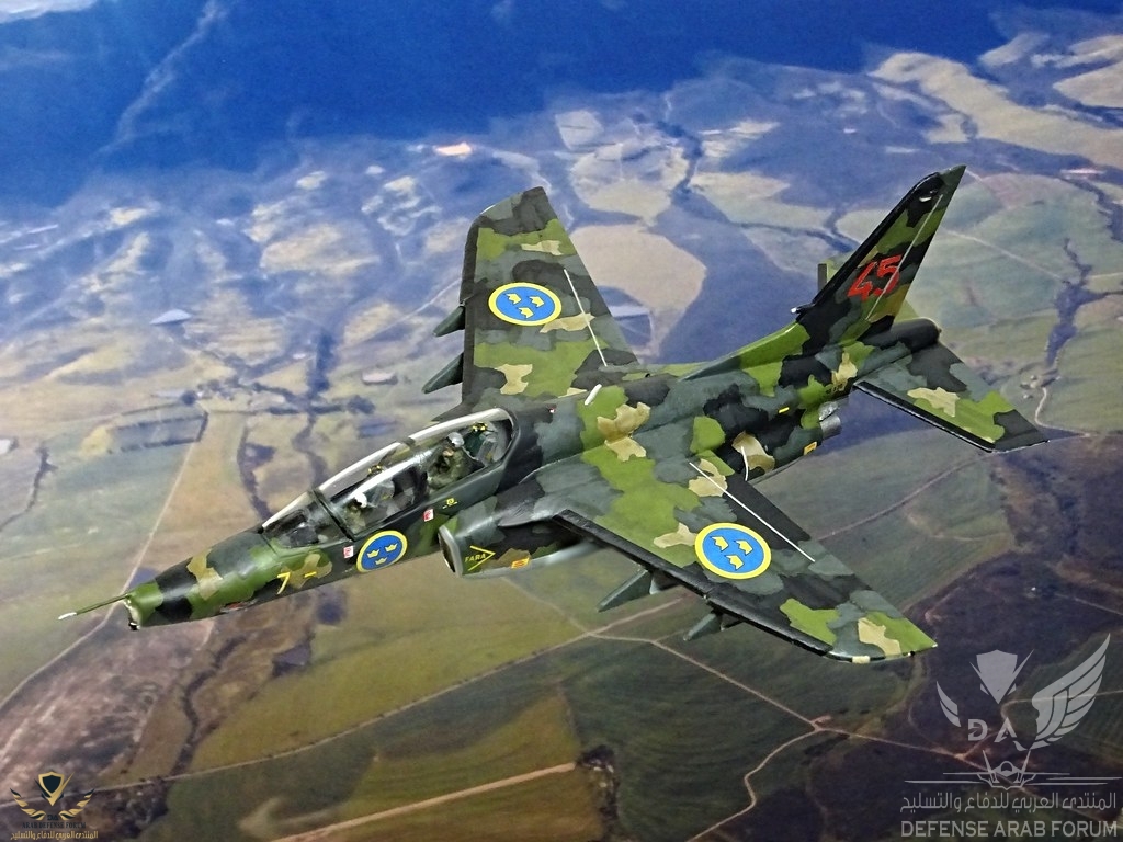

في عام 1993 تم بدء برنامج ترقية آخر لSk 60 وأهم التحسينات تعديل اثنين من المحركات النفاثة ويليامز رولز FJ44 بقوة دفع 8.45 كيلو نيوتن (861 كجم / 1900 رطل) لكل منها وعناصر تحكم رقمية بالمحرك. لم توفر المحركات الجديدة المزيد من الدفع فحسب ، بل كانت أكثر هدوءًا ونظافة وأسهل في الصيانة. قامت أول طائرة Sk 60 تعمل محرك ويليامز والمعروفة بشكل غير رسمي باسم "Sk 60 W" برحلتها الأولى في أغسطس 1995. تم إجراء ما مجموعه حوالي 115 تحويل لطائرات Sk 60A و Sk 60B و Sk 60C في أواخر التسعينات. لم يتم إجراء أي تحويلات للطائرة Sk 60D / E مع تأريض جميع هذه الطائرات واستخدامها كقطع غيار. كان هناك حديث عن ترقية نظام أدوات قمرة القيادة القديمة والمتدهور بشكل متزايد لتعوض بشاشتين متعددتي الوظائف (MFD multifunction displays ) ولكن من غير الواضح ما إذا كانت هذه الفكرة قد خرجت من مرحلة البحث الى مرحلة التنفيذ.
بقيت طائرات Sk 60 المعاد تصميمها في خدمة مع Flygvapnet على الرغم من عدم استخدام Sk 60C في عمليات التدريب ولكن يتم استخدامها في العروض الجوية مع الفريق Flygvapnet "Team 60". يستخدم الفريق المكون من مدربي طيران ست طائرات.
DtFAcZeWsAAt08U
ومع ذلك فإن سلاح الجو السويدي Flygnapnet يبحث الآن عن طائرة تدريب جديدة ومن المتوقع أن تكون Sk 60 خارج الخدمة بحلول عام 2025.

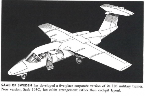

كانت شركة ساب تفكر في بيع الطائرة ساب 105 كطائرة تجارية و قد تم عرض نموذج لمثل هذا النوع في معرض هانوفر الجوي بألمانيا عام 1966. قمرة القيادة بأربعة أو خمسة مقاعد و يمتد جناحيها إلى 11 مترًا (35 قدمًا و 9 بوصات) لاستيعاب المزيد من الوقود.
كما تم اقتراح نموذج طائرة تجارية نفاثة "SAAB 105D" إلا أن المفهوم كان قديمًا ولم يكن هناك أي من المتقدمين لطلب النموذج.

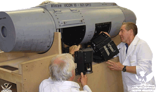

للمهام الاستطلاع يمكن لـ SAAB 105OE حمل جراب كاميرا من طراز Vinten مدمجة داخل بود و هي مصممة المصمم خصيصًا للسلاح الجو النمساوي حيث تركب واحدة في مقدمة الطائرة الأمام وأربع كاميرات منخفضة / مائلة تحت الجناح الأيسر ، بالإضافة إلى بود يحمل وحدة فلاش تحت الجناح الأيمن. بالنسبة لمهام الهجوم يمكن للطائرة SAAB 105OE حمل صواريخ غير موجهة والتي كانت على ما يبدو السلاح المستخدم لدور الدفاع الجوي أيضًا. تدعي بعض المصادر أن الطائرة يمكنها حمل صواريخ جو-جو Sidewinder لكن تشير بعض المصادر أن النمسا كانت مقيدة بموجب معاهدة من استخدام صواريخ جو-جو الموجهة حتى بعد سقوط الاتحاد السوفيتي.

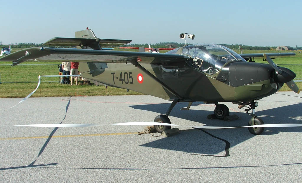

في عام 1972 قامت ساب بتعديل طائرات سفاري لاستخدامها كطائرة هجومية خفيفة يمكن تجهيزها بما يصل إلى ستة نقاط تحميل بحمولة إجمالية تبلغ 300 كجم (660 رطلاً) شملت الأسلحة صواريخ غير موجهة مدفعان رشاشان على كل بود و كل بود يركب على جناح بمجموع أربعة رشاشات أو ستة صواريخ مضادة للدبابات من طراز Bantam.
قامت او طائرة من هذا الطراز بأول رحلة لها في 6 يوليو 1972 ، وتم عرضها للبيع باسم "MFI-17 Supporter".
في عام 1976 حصلت الدنمارك على 32 طائرة Supporter تحت التسمية "T-17" تم استخدام هذه الطائرات في الغالب لتدريب الطيارين من قبل القوات الجوية الدنماركية كما تم استخدام تسعة منها للاغراض النقل وتحديد المواقع.

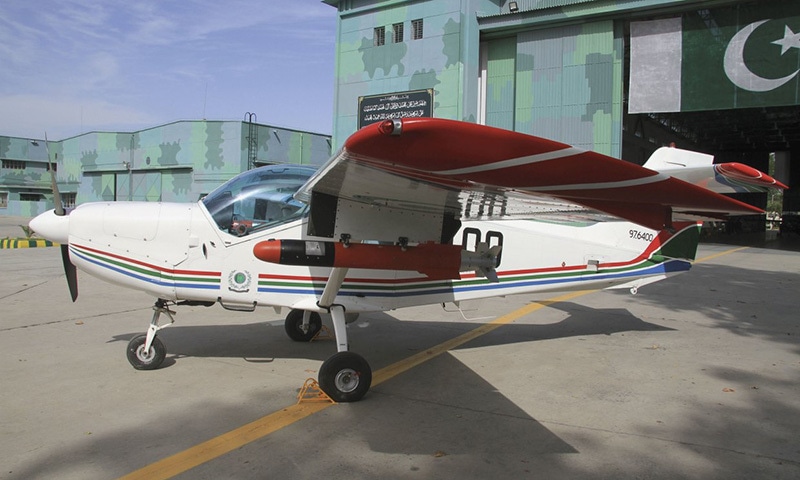

حصلت باكستان على 28 طائرة Supporter من ساب و قامت بتجميع 92 طائرة اخرى في مصنع باكستاني من أطقم غيار مفككة قدمتها ساب. عرف هذا النوع باسم "Mushshak" وهي كلمة أردية تعني "البارع" واستخدمت في أدوار التدريب والاتصال من قبل كل من الجيش والقوات الجوية الباكستانية.
بعد ذلك تم إدخال الموشاك او الموشاق الإنتاج المحلي في مصنع تصنيع الطائرات (AMF Aircraft Manufacturing Factory) و تم بناء أكثر من 120 طائرة تم بيع 25 من هذه الطائرات إلى الحرس الثوري الإيراني في أوائل التسعينات.
ذهرت نسختان محسنتان من الطائرة الاولى تحت اسم "شهباز" بمحرك TED-360-MB كونتيننتال بقوة دفع 160 كيلووات (210 حصان) و قامت الطائرة باول رحلة طيران في يوليو 1987.
ثم تم تقديم النسخة المحسنة الاخرى "Super Mushshak" بمحرك Lycoming IO-540 بستة أسطوانات يوفر قوة دفع 195 كيلووات (260 حصان) الطائرة مجهزة بأنظمة طيران محدثة بشكل عام.
لا يزال الطراز Super Mushshak قيد الإنتاج كانت هناك بعض الطائرة المصدرة حيث حصلت نيجيريا على عشرة طائرة تدريب منها.
