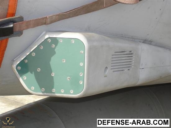

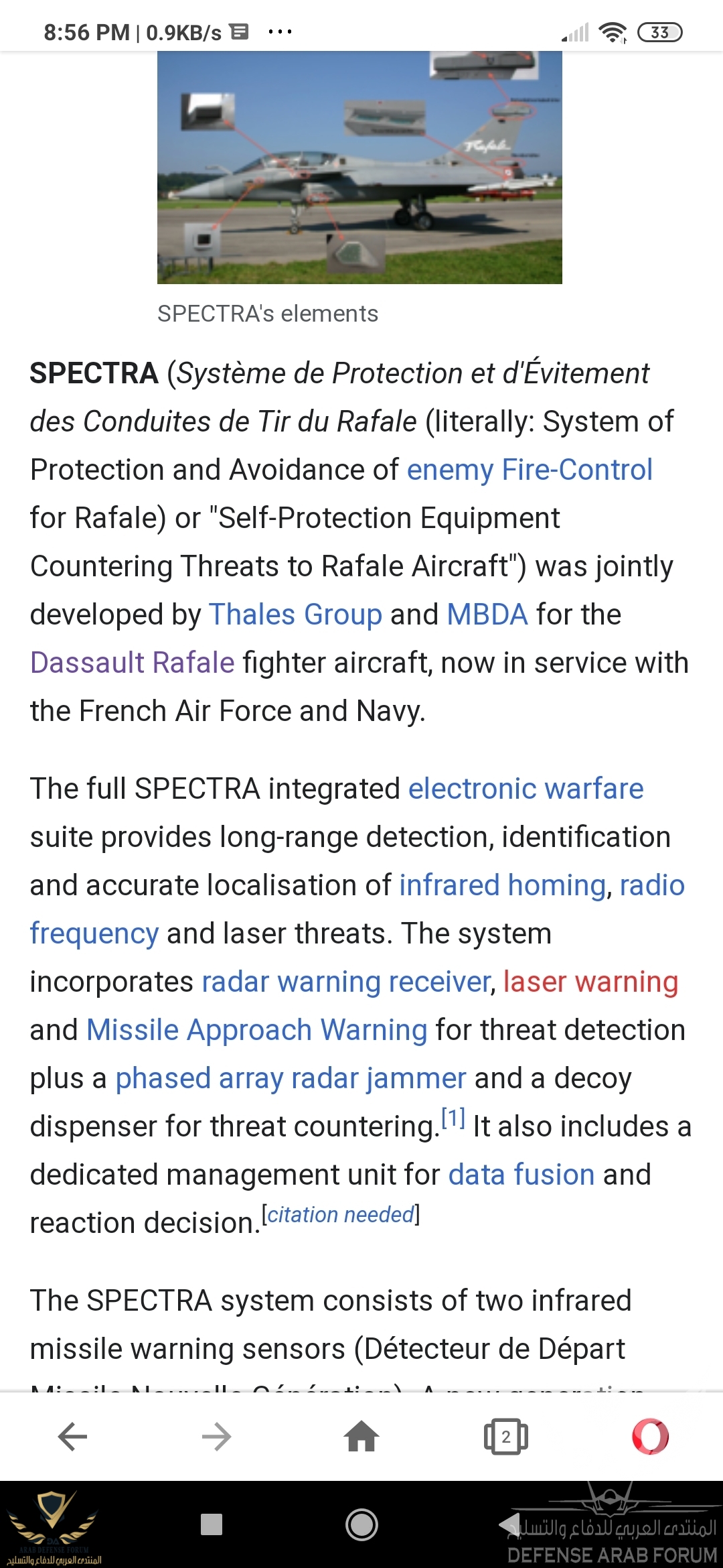

أحييك ولا تنتبه لهم فهم معروفوننظام الحرب الالكترونية سبيكترا SPECTRA Self-Protection Equipment Countering Threats to Rafale Aircraft يعد احدث حزمة حرب الكترونية للمقاتلات على مستوى العالم يتم التحكم بها بواسطة كمبيوتر ادارة وتوافق انظمة GIC Gestion de l’Interface et Compatibilité يتألف من ثلاث معالجات متطورة و تتألف هذه المنظومة الجبارة من الاتي :

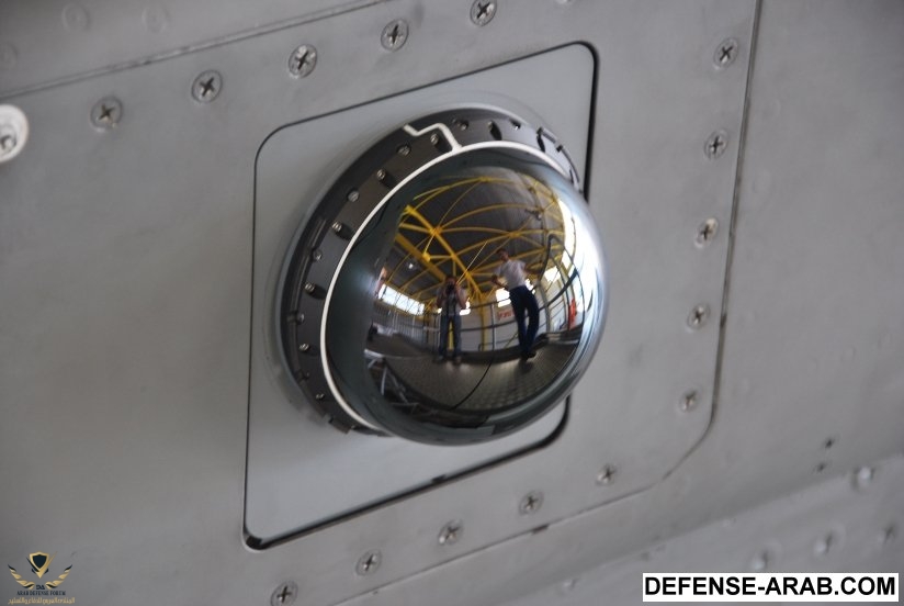

- أولا 3 هوائيات رقمية متخصصة في الانذار المبكر ضد موجات الرادار المعادية RWR يتم تركيب 2 منهم على جوانب فتحات دخول الهواء للمحرك و الثالث اعلى مؤخرة دفة المقاتلة و يمتلك كل هوائي منهم زاوية كشف 120 درجة لتغطية المقاتلة من جميع الاتجاهات و تتميز بالاتي :
# رصد و تعريف و تحديد اولوية ضد الانظمة الرادارية المعادية من مسافة تصل الى 200 كلم
# نسبة خطأ اقل من 1 درجة عند استخدام انظمة تداخل الاشارات
# قدرة امداد الاسلحة بالبيانات ضد الرادارات الارضية
# قدرات ELINT Electronic Intelligence و SIGINT Signal Intelligence او الاستخبار الالكتروني/تجسس و اعتراض اشارات
هذه الهوائيات تعمل كرادار راصد بل و تحول كل ما يتم رصده الى هدف لأسلحة المقاتلة بل و يمكنها ايضا رسم الخرائط الارضية عالية الدقة مثل الرادار !

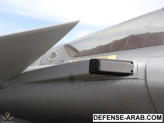

- ثانيا: 3 انظمة تحذير ضد اشعة الليزر الخاصة بأنظمة توجيه الصواريخ LWR Laser Warning Receiver يثم تركيب 2 منهم على جانبي الهيكل اسفل كابينة المقاتلة و الثالث اعلى الدفة و يمتلك كل نظام منهم زاوية كشف 120 درجة لتغطية المقاتلة .

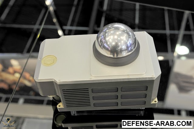

- ثالثا: نظام DDM-NG Détecteur de Départ Missile Nouvelle Génération و هو احدث نظام انذار يعمل بالاشعة تحت الحمراء مضاد للصواريخ ذات التوجيه الحراري على مستوى العالم Infrared Missile Warning Sensors و يتكون من جهازي استشعار يتم تركيبهم على دفة و هيكل المقاتلة يعملان على رصد و تحديد الصواريخ الحرارية المطلقة مع تفادي انظمة التحذير الكاذبة بجانب قدرات التشويش الحراري المضادة للصواريخ Ir-CM Infrared Countermeasures و يوفران تغطية كاملة للمقاتلة بزاوية 360 درجة

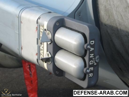

رابعا ثلاثة انظمة تشويش الكتروني نشط Active ECM Electronic Countermeasures و هي عبارة عن هوائيات تتكون من مصفوفة مسح الكتروني نشط Active Electronically Scanned Antenna يتم تركيبهم على قواعد الجنيحات الامامية و في الخلف اسفل مؤخرة الدفة و تمتلك نمط تشويش دفاعي و نمط هجومي و نمط صامت شبحي و تطلق موجات تشويش و شوشرة مكثفة ضد مختلف الاهداف التي تمثل تهديد للمقاتلة .

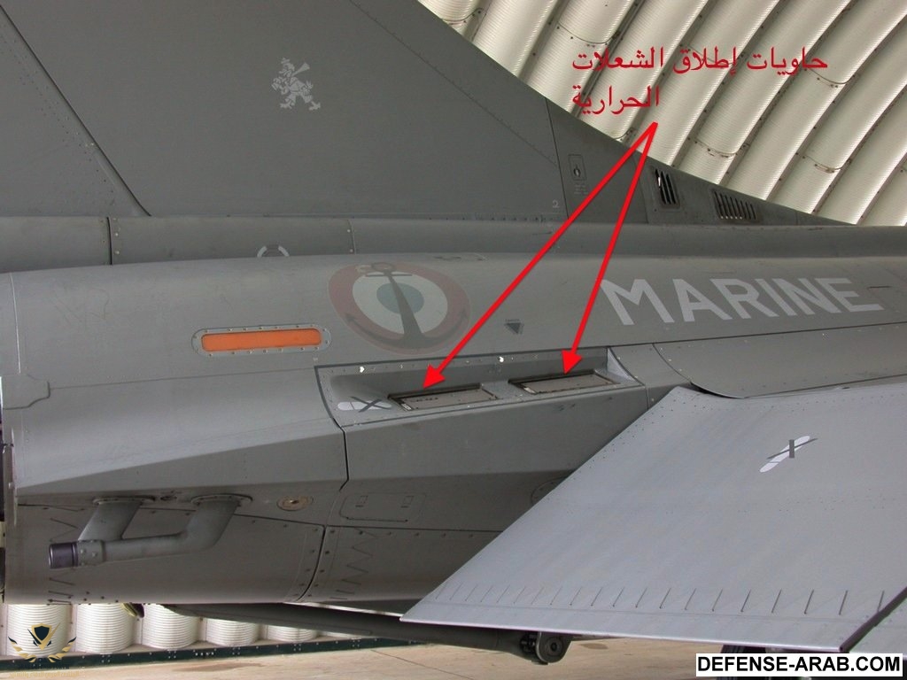

خامسا اربعة انظمة دفاعية لاطلاق الشعلات الحرارية Flares ضد الصواريخ الموجهة بالاشعة تحت الحمراء و يتم تركيبهم اعلى الهيكل قرب نهاية حواف الاجنحة بجانب نظامين دفاعيين اخرين على جوانب الهيكل خلف الاجنحة لاطلاق الرقائق المعدنية Chaffs المضادة للصواريخ الموجهة راداريا .
يوفر نظام SPECTRA مظلة الكترونية كاملة لحماية المقاتلة بزاوية 360 درجة بجانب قدرات تشويش بالغة التطور و يتصل برادار المقاتلة و بنظام الكشف الكهروبصري و بباقي انظمتها و يوفر للطيار عدة حلول للتعامل مع التهديدات و العدائيات المقتربة حيث يحتوي على وحدة ادارية الكترونية متخصصة في دمج البيانات بين النظام و باقي الانظمة الاخرى Data Fusion بالاضافة لعملية اتخاذ قرارات ردود الافعال Reaction Decision بجانب ان النظام الدفاعي كل اجزاؤه مدمجة تماما مع هيكل المقاتلة .

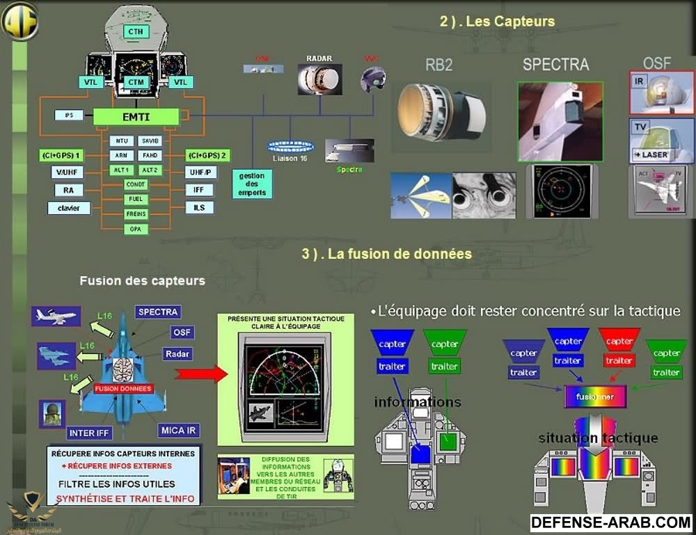

و هذا مخطّط يبّن آلية عمل كمبيوتر المقاتلة رافال في جمع البيانات من الرادار و مختل المستشعرات و أنظمة الإتصال و ربطها بالإجراءات المضادّة و تشغيل الأسلحة و التشويش ٫٫ يطلق على هذه التقنية (صهر البيانات) la fusion de données ,,, بالإنجليزية : data fusion
