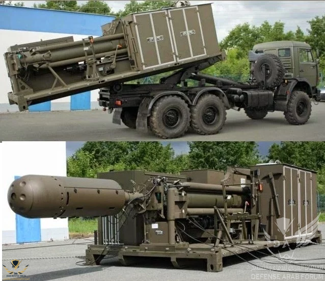

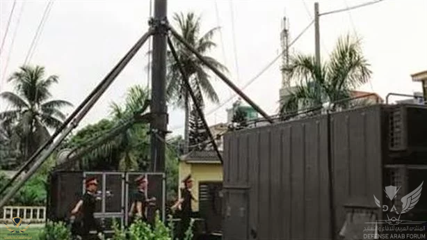

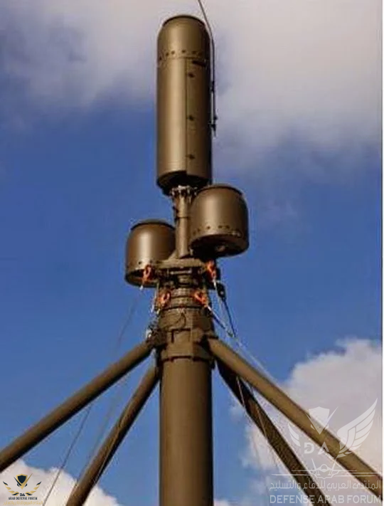

تعتبر منظومة Vera-NG واحدة من أحدث أنظمة الرادار التي تمتلكها فيتنام ، وذلك من أجل تحسين القدرة على اكتشاف وتوجيه المقاتلات المعادية ، بما في ذلك الطائرات الشبحية في جميع الظروف ، تم مؤخرًا تزويد هيئة الأركان العامة بمجموعات عديدة من
المراقبة السلبية Vera-NG التي تنتجها جمهورية التشيك.
تعمل أنظمة الرادار Vera-NG وفقًا لطريقة TDOA (فرق الوقت في الوصول) وهي طريقة لقياس فرق الوقت وكشف وإبقاء مصادر الإشعاع الراديوي القائمة على زمن الانتشار التفاضلي للموجات الكهرومغناطيسية المشعة من المصدر إلى محطة الاستقبال.
يتكون المجمع من 3 أجهزة استقبال إشارة راديو Vera-NG (المحطة التالية) تغطي 360 درجة سمت ، كل محطة أخذت زاوية أكبر من 120 درجة الحكايات وتعمل محطة المعالجة المركزية بجهاز استقبال راديو في الوسط كمحطة راديو ثانوية وسيعمل الكمبيوتر المركزي على توليف الاقتران ، وكلها متزامنة مع الإشارة المستقبلة.
وبالتالي ، الحسابات المبكرة وتحديد إحداثيات المسافة ، السمت ، وحدات النيران لوحدات الارتفاع لتدمير الأهداف ، بما في ذلك الطائرات الشبح مثل F- 22 ، F-35 ، B-2 .
ميزات الاستطلاع التكتيكي المعقد Vera passive-NG: نطاق تردد التشغيل: 88 ميجاهرتز - 18 جيجاهرتز الاستطلاع عن بعد: 400 كيلومتر مع خطأ 20 متر ؛ يمكن لعدد الأهداف أن يلتصق بـ 200 هدف في وقت واحد.
توفير معلمات موضوعية ثلاثي الأبعاد ، 360 درجة ووقت تحديث المعلمات: 1-5 ثواني ويمكن أن تعمل في جميع الظروف الجوية. يمكن لـ Vera-NG اكتشاف الأهداف من مسافة بعيدة جدًا دون أن يتم اكتشافها.

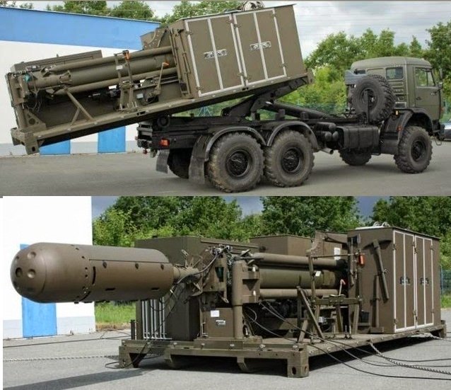

حجم ووزن الهوائي: 500 × 1720 مم / 175 كجم لهوائي محطة المعالجة المركزية ، 500 × 1720 مم / 125 كجم للمحطة التالية. عدد مستقبلات الراديو: 4 محطات ، بما في ذلك المحطات القريبة 1 و 2 و 3 ومحطة المعالجة المركزية.
كشف وتوفير الإنذار المبكر لإشعاع الهدف البعيد من الراديو مثل الرادار ، يحدد المستجيبون لمعدات تشويش الأسلحة المستجيبين لمعدات DME / TACAN المعادية (IFF) ، وأنظمة ربط البيانات ، ومعدات المراقبة ، والملاحة ، وتحديد المواقع والاتصالات .
التشويش الصعب ويكاد يكون من المستحيل تدميره بواسطة الصواريخ المضادة للإشعاع لقتل الرادار, تموضع الهدف والتمسك به في الهواء ، على سطح اليابسة والبحر بشكل مثالي ، مما يوفر معلمات كافية في الوقت الحقيقي.
جميع مكونات المجمع مركب على شاحنة Kamaz 6 x 6 مع قدرة عالية على المناورة ، والتهيئة التلقائية للرفع والدوران لضمان القدرة على نشر جميع معدات الانتعاش السريع.

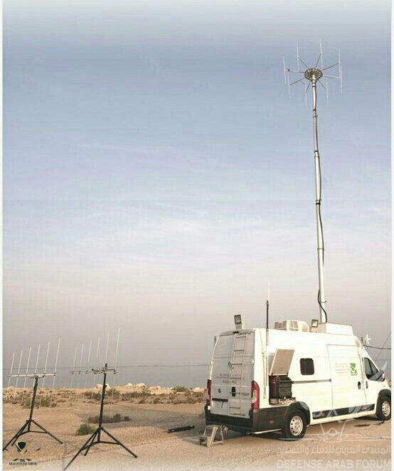

السعودية لديها ابحاث في المجال الصناعي للرادارات السلبيه
تصنع عينه من الرادارات السلبيه عبر معهد الامير سلطان للدراسات والبحوث الدفاعية

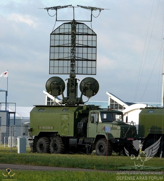

كما ان السعودي تبحث نقل تقنيات الرادارات الاوكرانية عائلة 80K6 والرادار السلبي Kolchuga
الرادار بمدى عالي وقدرات جبارة بالاصل سوفييتي " تشيكي " ويصنع في اوكرانيا.
