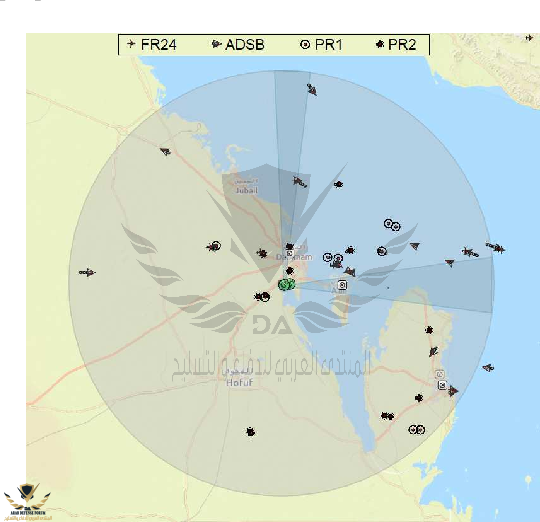

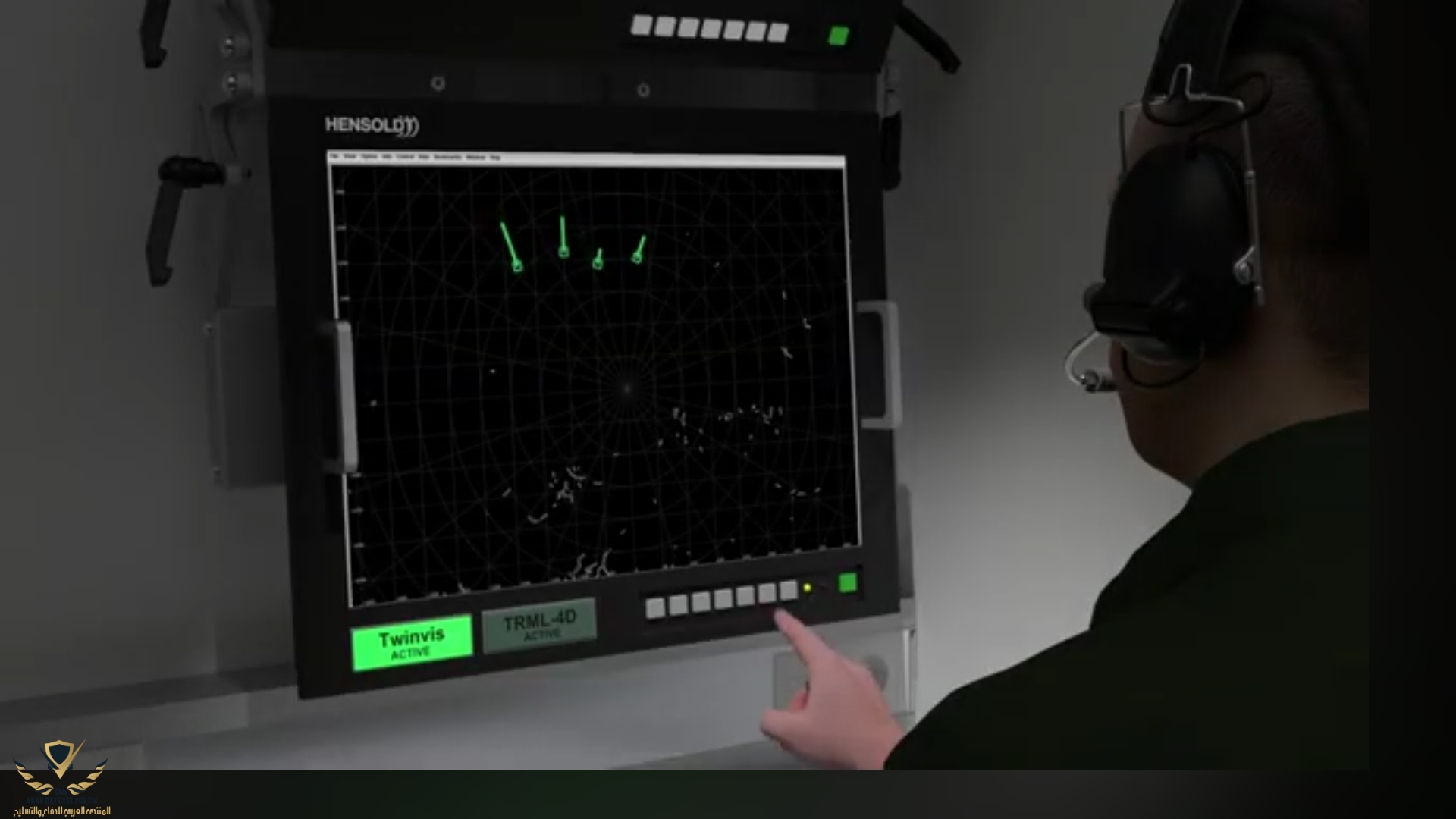

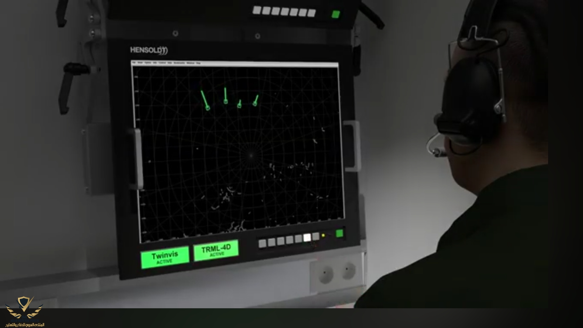

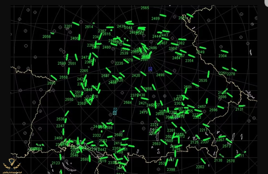

هذه "صورة الوضع الجوي" Air picture " التي يوفرها نظام التتبع الراداري السلبي ماخوذه لجنوب المانيا وبنفس الاسلوب (طبعا هذه جزء يسير من المعلومات التي يوفرها النظام) سيكون معه مكتبه البصمات الالكترونيه تقدم تفاصيل كثيره عن الهدف وتصنيفه.... لاحظ كميه الاهداف الجويه التي تم رصدها بوقت واحد... لاحظ الاهدف الجويه بعد فلترة الرصد من ال clutters وبقي معي الاهداف على الشاشه:
مشاهدة المرفق 749917

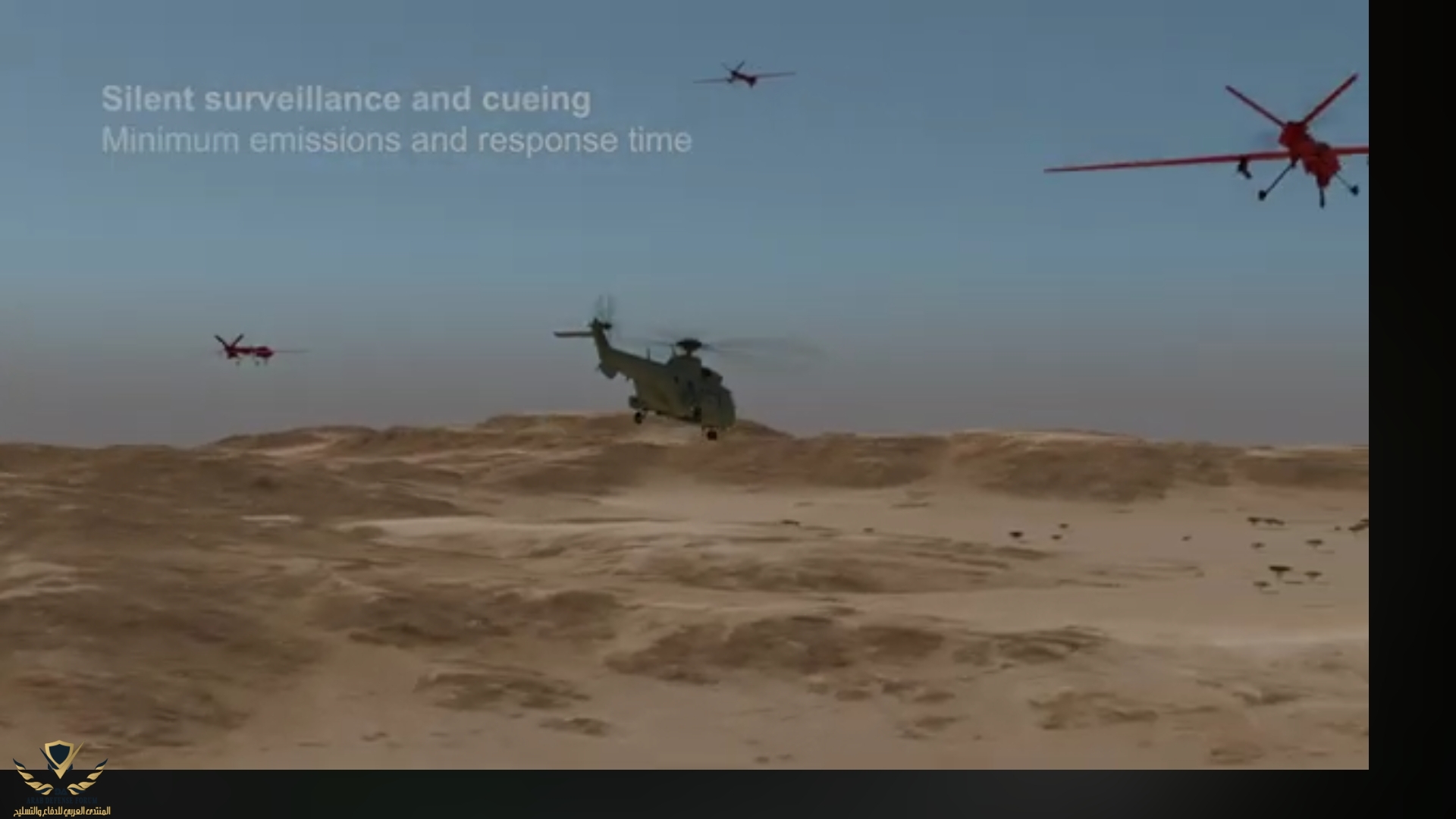

للتوضيح هذا احد السيناريوهات لاستخدامه لتعزيز الدفاع الجوي ... يعمل جنب الى جنب مع الرادار النشط AESA ... حيث يعتمد الكشف السلبي كمرحله اولى وعند كشف اهداف جويه يفعل الكشف النشط للتحقق من الاهداف لتوجيه الاعتراض..
1. اهداف معاديه
مشاهدة المرفق 749931
2. الكشف السلبي يكشف ويميز ويتتبع :
مشاهدة المرفق 749932

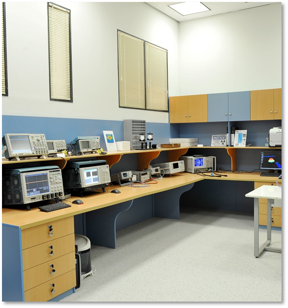

3- معمل أنظمة الميكروويف والهوائيات والردار
الهدف من تأسيس المعمل:
بناء وتنمية القدرات الوطنية في مجالات الكهرومغناطيسية ودوائر الميكروويف، والهوائيات، ورادارات الاستشعار عن بعد بما يخدم القوات المسلحة السعودية.
إهتمامات المعمل:
  • تصميم و انتاج واختبار الهوائيات.
  • تصميم و انتاج دوائر الميكروويف.
  • تصميم الرادارات و انظمة استخلارات الاشارة.
إمكانيات وتجهيزات المعمل:

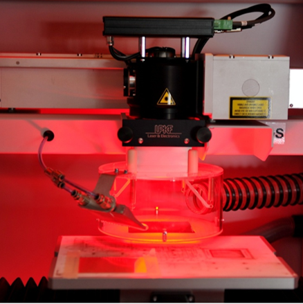

يهتم المعمل بتصنيع وقياس واختبار اللوحات المطبوعة ودوائر الميكروويف والهوائيات وأنظمة الرادارات وذلك كما يلي:

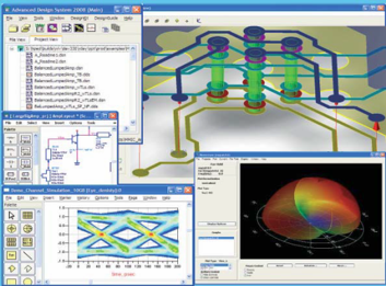

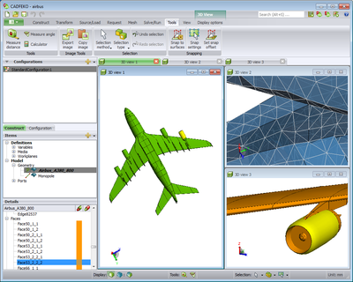

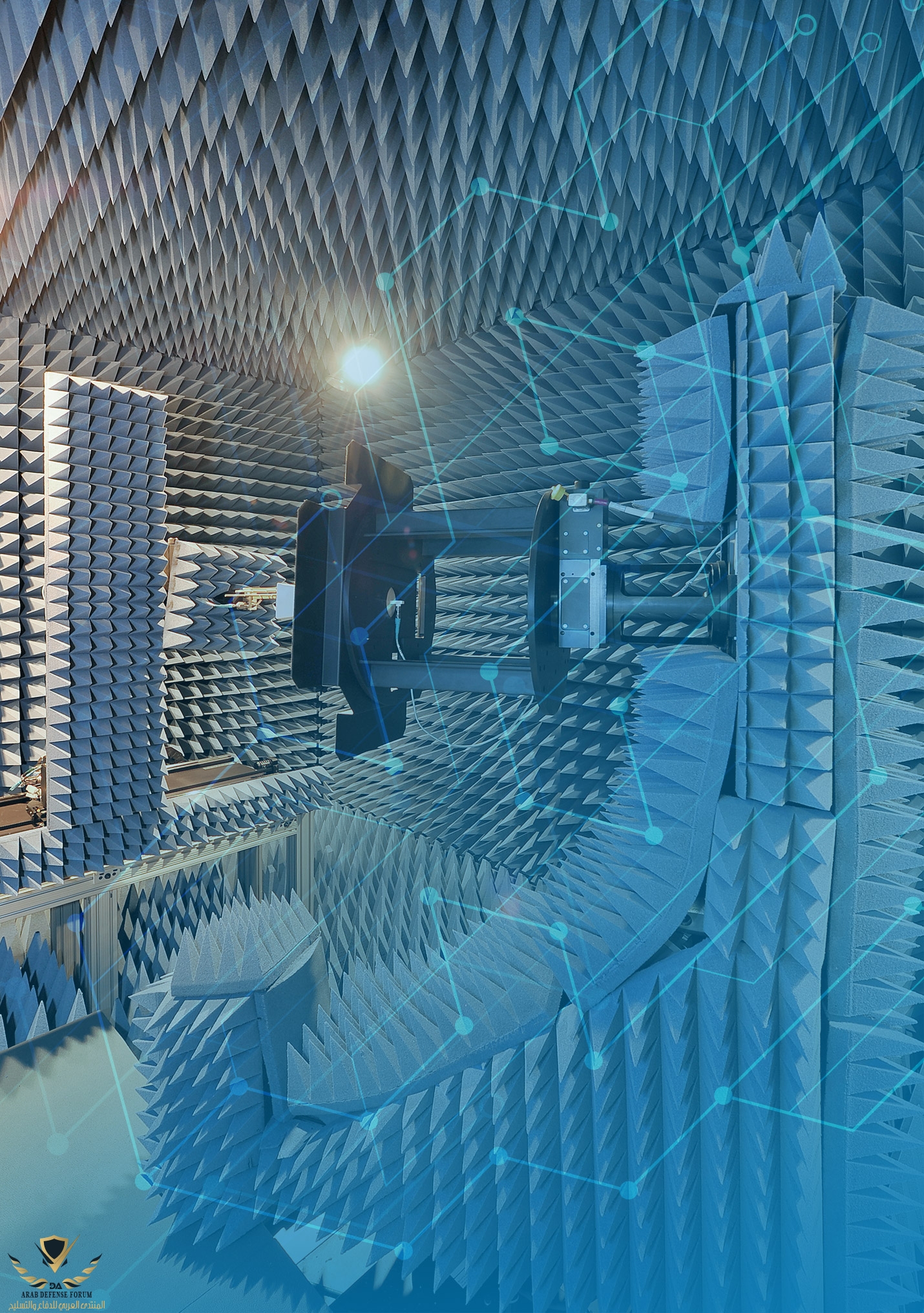

  • برامج محاكاة الكهرومغناطيسية:
    تم تجهيز المعمل بمجموعة كبيرة من أقوى برامج المحاكاة الخاصة بالأنظمة الكهرومغناطيسية وأيضا محطات العمل فائقة الحوسبة وعالية السرعة والتي تحتوي على معالجات إنتل زيون وذاكرة عشوائية تصل إلى 1 تيرا بايت ومسرعات رسومية عالية الجودة وسعات تخزينة كبيرة.

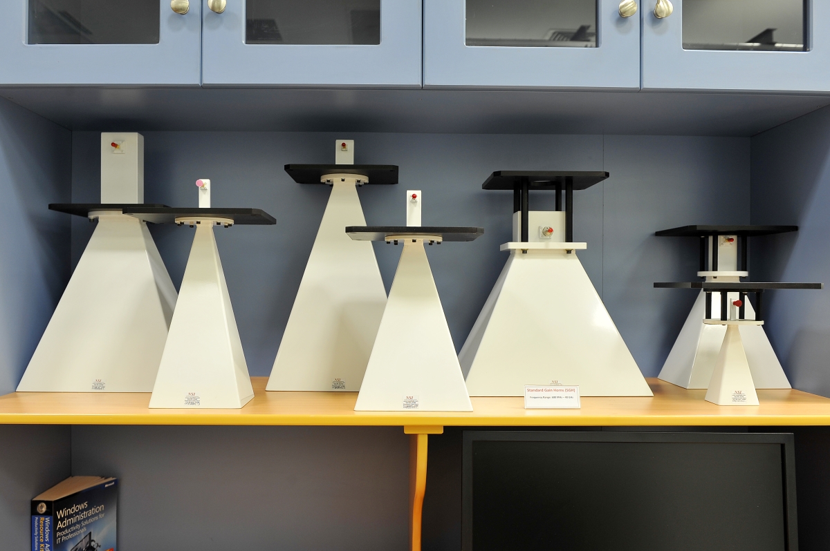

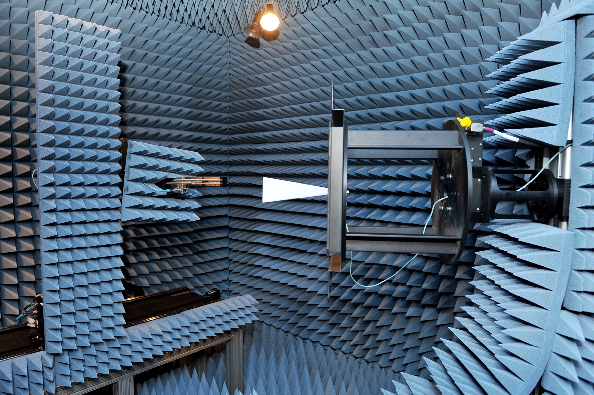

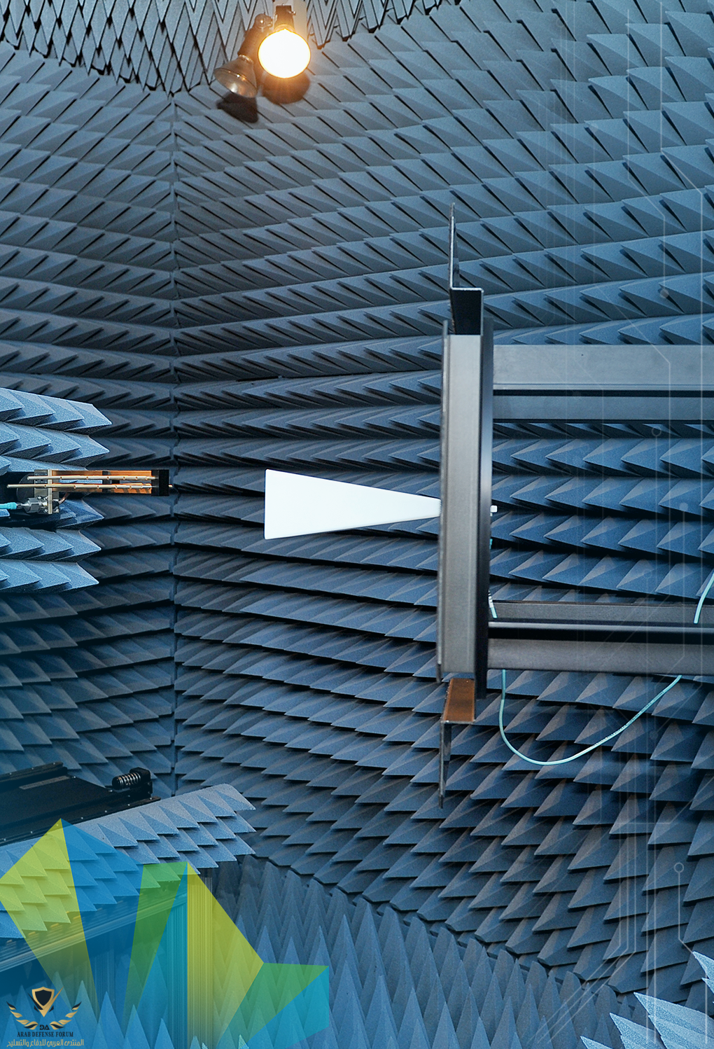

  • قياس الهوائيات:
  • يوجد بالمعمل غرفة معزولة NSI والتي يتم فيها قياس الهوائيات بنظام المجال القريب والقادرة على قياس الهوائيات في الترددات من 1 جيجا هيرتز إلى 40 جيجا هرتز. نظام Opteos الكهروضوئي وهو نظام قادر على قياس الهوائيات ودوائر ال DC لتردد يصل إلى 110 جيجا هرتز.
الأنشطة البحثية:
  • تطوير أنظمة الهوائيات المتقدمة.

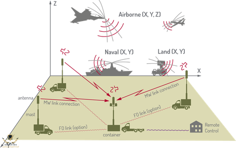

ولضمان الحصول على فرق الزمن بشكل دقيق للاشارات الراديويه للاهداف (اساس اسلوبه بالعمل) واجراء الحسابات بالزمن ااحقيقي real time يتطلب قناة اتصالات آمنه ( غير قابله للاختراق) وفائقه السرعه بين محطات الرصد الاربعه وعليه يتم اعتماد اسلوبين اما point to point microwave commuincation
(very narrow beam) او الفايبر اوبتكس وهو نفس الشي يمكن اعتماده بين وحدات منظومة رادار الصامت لتامين المطلوب ... كما في الصوره ادناه
مشاهدة المرفق 749981
يعاب على الاسلوب TDOA التشيكي وعلى الرغم من اعتماده لدى العديد من الدول انه كحال اسلوب ال Direction Finding DF فكلاهما سيتم عزلهما اذا ما تم تطبيق الصمت الالكتروني لطيران العدو او حتى درونات مثل شاهد فلن يتم كشفها لانه مبرمجه على احداثيات تعتمد GNSS والبصري حراري في مرحلة الانقضاض.

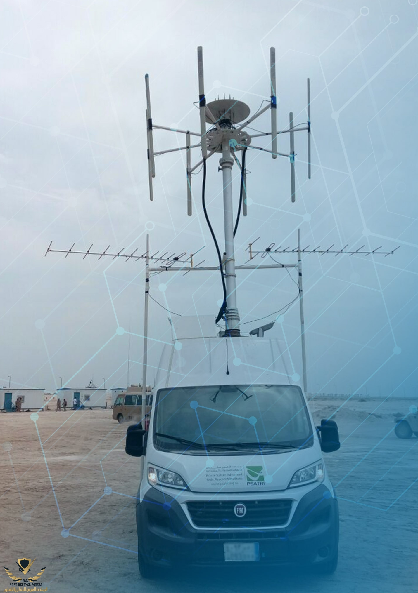

كنت أحياناً أسئل نفسي دولة مثل المملكة تمتلك كل المقومات لماذا لا أري لها باع في التصنيع العسكري والمدني لماذا لا أري لها منتجات وسلع إستراتيجية في الأسواق ؟!! رغم أنها تنفق بسخاء وبميزانيات مليارية لمساعدات أشقائها منح وقروض وإعفائات ونفط وأعمال إغاثة ؟!

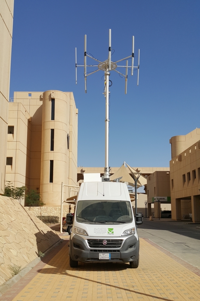

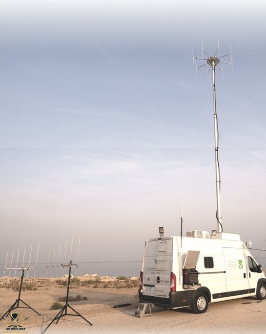

بينما جهابذة المحللين العرب يرون الرادارات السلبية غير مهمة.. صورة تسربت لنظام الدفاع الجوي الالماني IRIS-T SLM وبظهر في يمين الشاشة رادار سلبي مرفق معها 😀
من سذاجه التفكير يعتقد ان الصور للرادار
على عربه فيات تجريبي هو الرادار
ولذلك سيتبرمج العدو على قصف اي باص فيات
لذلك يقول احنا في المنتدى عرفنا عنه
الغباء كوم وهذه النقطه كوم

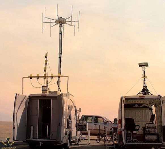

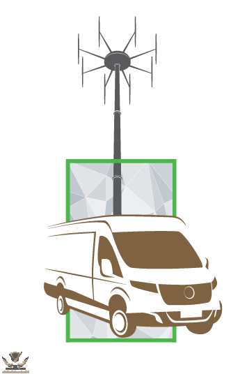

This diagramme published by Saudi Arabia's Prince Sultan Defense Studies and Research Center (PSDSARC) illustrates the basic principles of passive radar. The system samples the RF output from one or more transmitters, and detects energy from these transmitters that has been reflected from objects of interest.
يوضح الرسم التخطيطي، الذي نُشر من قبل مركز الأمير سلطان للدراسات والبحوث الدفاعية في المملكة العربية السعودية (PSDSARC)، يوضح المبادئ الأساسية للرادار السلبي. يقوم النظام بأخذ عينات من الإشارات الترددات الراديوية من جهاز إرسال واحد أو أكثر، ويكتشف الطاقة المنعكسة من هذه المرسلات بعد ارتدادها عن الأجسام.
SAMIT
Saudi Arabia's Prince Sultan DefenseStudies and Research Center (PSDSARC)has developed a passive radar designated SAMIT. Designed to exploit FM orDVB-T (Digital Video Broadcasting - Terrestrial) transmissions, this has demonstrated ranges of up to 250 km with VHFfrequency-modulated sources, or up to80 km with UHF DVB-T sources. Up to5,000 instantaneous target tracks canbe maintained. The system's 360 degreecircular antenna array can be located onrooftops or fitted on a vehicle-mounted20 m hydraulic mast. The task of manufacturing the system have been passed towhat the Center describes as "a nationalindustrial company which is qualified toproduce the system with the quantities,specifications, and requirements of theArmed Forces"
صامت (SAMIT)
قام مركز الأمير سلطان للدراسات والبحوث الدفاعية في المملكة العربية السعودية (PSDSARC) بتطوير رادار سلبي يُعرف باسم "سامِت" (SAMIT). وقد صُمم هذا النظام للاستفادة من إشارات البث الإذاعي FM أو البث التلفزيوني الرقمي الأرضي (DVB-T). وقد أظهر النظام قدرة على تغطية مسافات تصل إلى 250 كيلومترًا عند استخدام مصادر تردد VHF المعدلة بالتردد، أو حتى 80 كيلومترًا عند استخدام مصادر UHF من نوع DVB-T.
يمكن للنظام تتبع ما يصل إلى 5000 هدف في الوقت نفسه. وتُستخدم في النظام مصفوفة هوائيات دائرية بزاوية 360 درجة، يمكن تركيبها على أسطح المباني أو على صارية هيدروليكية بارتفاع 20 مترًا تُثبت على مركبة.
وقد تم إسناد مهمة تصنيع النظام إلى ما وصفه المركز بأنه "شركة صناعية وطنية مؤهلة لإنتاج النظام وفق الكميات والمواصفات والمتطلبات الخاصة بالقوات المسلحة".

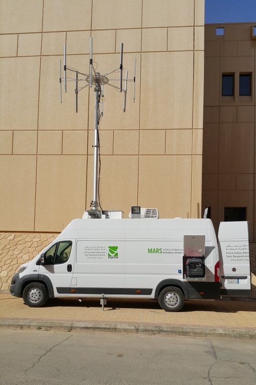

خلال العرض النهائي لتمرين "رمال الصحراء" مع القوات الأمريكية، ظهرت إحدى منظومات أحدث المنظومات الرصد السلبي المسماة "بالرادار الصامت" من تطوير مركز الأمير سلطان للدراسات والبحوث الدفاعية. المنظومة تعمل على رصد مختلف الأجسام المعادية مثل الطائرات الشبحية، طائرات الدرون، صواريخ الكروز اللتي تطير على مسافة منخفضه.شرح مبسط لآلية عمل "الرادار الصامت":
المنظومة تعمل على مبدأ الرادار السلبي، أي انها لا تطلق أي موجات بنفسها، بل ترصد الاهداف من خلال موجات كهرومغناطيسية منبعثه من مصادر مدنية مثل موجات التلفيزيون إشارات الإذاعية FM, AMابراج الاتصالات.وهذا يمنحها عدم اكتشافها بسهولة من قبلة العدو.بالنسبة للمواصفات العربة هي كالتالي :
1- تغطية بمقدار 360° لمراقبة جميع الاهداف.
2- المدى الرصد المنظومة تصل إلى 250km للأهداف الجوية.
3- القدرة على رصد الأجسام اللتي تطير بسرعة 18متر/ث (65km/h) مثل الدرونز البطيئة
4- قدرتها على الربط مع المنظومات القيادة والسيطرة C2.
العربة من الواضح لك تدخل الخدمة عسكرياً حتى الان ولكن تمارين عسكرية مثل تمرين "رمال الصحراء" يعطي فرصة لتحريك منظومات مختلف في بيئة عملية حقيقة.
