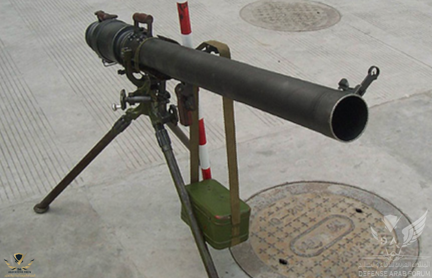

*حل هذا النظام محل الانظمه القديمة من نوع
( Type 65 / 78)
Type65

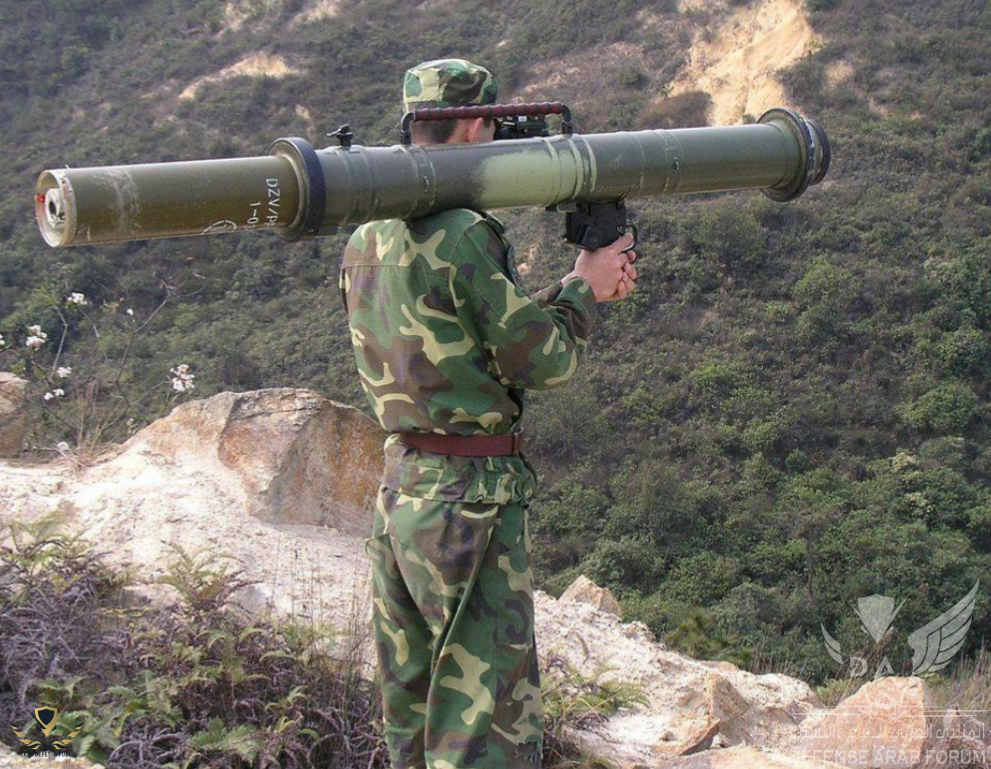

* يتم تثبيت القاذف على منصه ثلاثيه قابله للطي ويتكون الطاقم من فردين الى ثلاث
* يتميز القاذف بأنه عديم الارتداد
*بالامكان أطلاق القذيفه من فوق الكتف من قبل جندي واحد فقط
*الطول : 1191mm
*العيار 120mm
*يستطيع القاذف أطلاق من 3 الى 4 قذائف في الدقيقة ويصل المعدل الأقصى الى 6 قذائف
*بالامكان أستعمال القاذف بشكل متكرر وهو مغلف
بالألياف الزجاجية
*يصل وزن القاذف الى 10 كيلوغرام

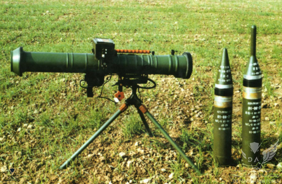

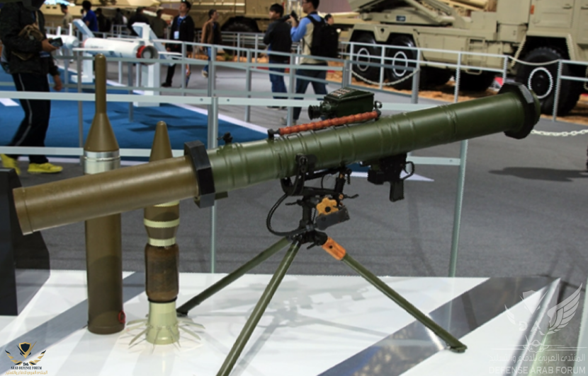

*يطلق القاذف نوعين من المقذوفات
( HEAT) و( HEI)
HEAT) high-explosive anti-tank)
HEI) High-explosive incendiary)
*أقصى مدى للقذيفه تصل الى 1800m وفي حال
استخدام صواريخ (HEAT) يصل مداه الى 800 متر بأستخدام رأس ترادفي
*المدى الفعال 400m
* يحقق القاذف أختراق حتى 800 ملم في الدروع بأستخدام صواريخ (HEAT)

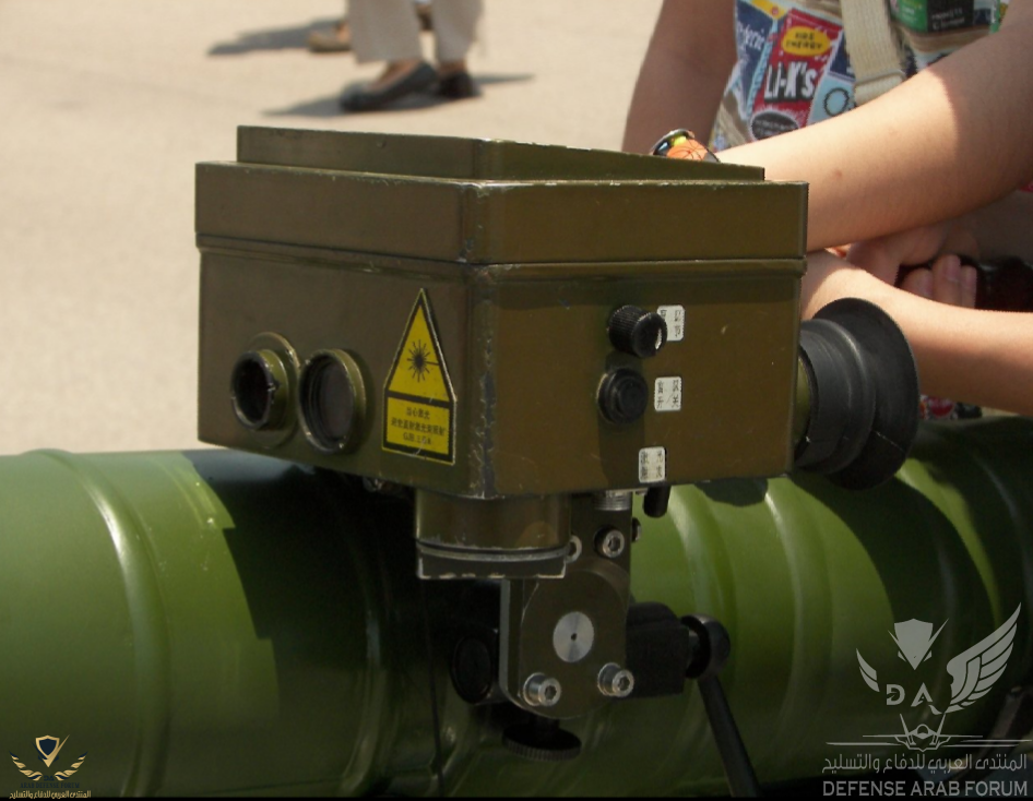

*الصاروخ غير موجهه ولكن القاذف مجهز بنظام تحكم بالنيران يتكون من تلسكوب يقوم بتكبير الهدف أربع مرات ومزود كذلك بقناة للرؤيه الليليه حتى مسافه 500 متر وبمحدد مدى ليزري وشاشه LED ويقوم النظام بعد الكشف عن الهدف بحسابات بالستيه عن طريق حاسوب داخلي والتصويب على الهدف بطريقة آليه وعرضها للرامي على شاشه LED مما يقلل من زمن رد الفعل الى 10ثواني من لحظه أكتشاف الهدف الى الاطلاق وكذالك يزيد من دقه الاصابه
*توجد نسخه أخرى مجهزة بتلسكوب بصري بقوة تكبير اربع مرات وبقناة للرؤيه الليله حتى مسافه 300متر
