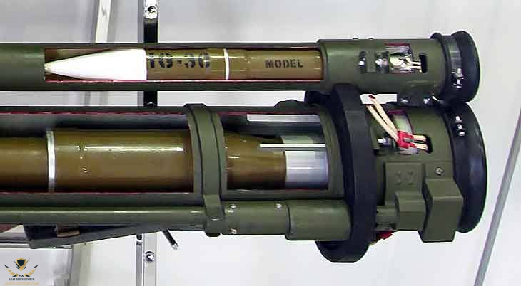

- لذا فإن RPG-32 عبارة عن قاذف قنابل يدوي متعدد الإستخدامات وقابل لإعادة الإستخدام ، و إعتماداً على نوع الهدف الذي سيتم إستهدافه ، يمكن تزويده بقذائف من مختلف العيارات إما 72.5 ملم أو 105 ملم.
- في الحقيقة للقاذف RPG-32 زمن خدمة يبلغ 200 رمية (سبطانة من ألياف الزجاج المدعم بمواد مركبة). في هذه الجزئية نلاحظ على سبيل المثال أن القاذف RPG-7 بسبطانته الفولاذية يمتلك مدى خدمة ممتد وغير محدد !!
- يشتمل القاذف على نظام رؤية بصرية يبلغ طوله 36 سم ووزنه 3 كجم. منظار تسديد بصري GS-2R وهو مجهز بحاسوب بالستي وكذلك محدد مدى ليزري LRF.
- وجود محدد مدى ليزري عامل قلق وإرباك للسلاح ومستخدمه لأنه سوف يستثير أنظمة التحذير الليزري في دبابات المعركة أو عربات القتال الأخرى التي يتجهز أغلبها الآن بهذه الأنظمة وتحذرها من وجود تهديد معاد. هذا الأمر سيسمح للعربات المجهزة بأنظمة تحذير ليزري بالرد وتوجيه نيرانها لموضع إطلاق القاذف الكتفي ربما حتى قبل أن يطلق هذا الأخير نيرانه.
- هو يعمل بنظام الصعق كهربائي لمحرك القذيفة ، لكنه لا يحتاج أي بطارية أو إعادة الشحن أو نظام الشحن المكثف حيث يتم إنشاء نبضة كهربائي بواسطة مولد خاص بالقاذف.
- هذا التعليق يتحدث عن آلية الزناد العاملة بالإيقاد الكهربائي electrical ignition !! هذه الآلية تعمل على خلق نبضة كهربائية لإشعال شحنة دافع المقذوف !! في المقابل، القاذف RPG-7 يتحصل على آلية إيقاد ميكانيكية تعمل بالطرق، وهي أكثر كفاءة وأقل عرضة للضرر نتيجة بساطة عملها !!!
- القذيفة ذات العيار 105 ملم و تزن 7 كغم و هي مخصصة لضرب الأهداف المدرعة الثقيلة حيث تستطيع أن تخرق الدروع المتجانسة بسمك حوالي 1000 ملم !
- هذه المعلومة غير دقيقة والصحيح أن قدرة القذيفة على الإختراق في صفائح الفولاذ المتجانس لا تتجاوز 650 ملم بعد تجاوز الدروع التفاعلية المتفجرة، أو 750 ملم من دونها.
- يوجد الآن في الأردن معيار للسلاح يجب ألا يتجاوز الوزن الذي يحمله الجندي الواحد 28 كيلوغرام من السلاح و قذائفه ، هذا يعني أنه يمكن للجندي الواحد أن يحمل معه القاذف نفسه و المنظار و 7 قذائف من عيار 72 ملم أو 3 قذائف من عيار 105 ملم.
- عمليا لا يستطيع المقاتل الحركة والتنقل بأكثر من حاويتي إطلاق يبلغ إجمالي وزنهما مع وحدة التسديد 17 كلغم !!! فإذا حسبنا مع حمولة إضافية للفرد من سلاح شخصي وأمتعة وذخيرة وخوذة وصدرية واقية من الرصاص وغيرها، سنضيف للوزن السابق (17 كلغم) ليس أقل من 10 كلغم زائده، ليصبح إجمالي الوزن الذي سيحمله المقاتل 27 كلغم !!! فالحديث عن حمل ثلاثة قذائف من عيار 105 ملم مع وحدة التسديد هو حديث مبالغ فيه ونظري أكثر مما هو عملي. في المقابل، مع السلاح RPG-7 يمكن للمقاتل حمل 4 قذائف ثنائية الرؤوس من نوع PG-7VR مع القاذف RPG-7 بوزن إجمالي يبلغ 25 كلغم (بالطبع قضية تنوع ذخيرة RPG-7 وأفضليتها في هذه الجزئية على ما يمتلكه السلاح RPG-32 لم نناقشها هنا على الرغم من أنها قضية جوهرية وتدعم الإستخدامات المتعددة للسلاح).

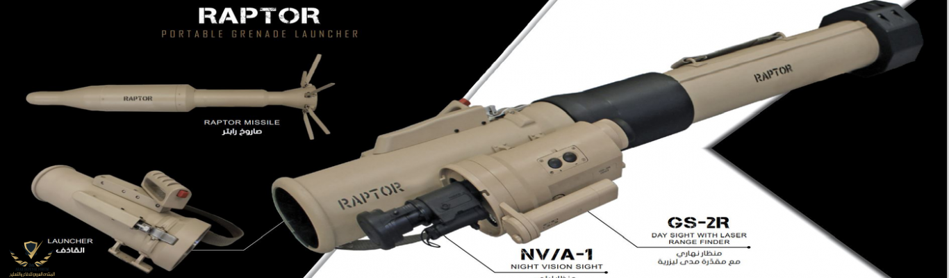

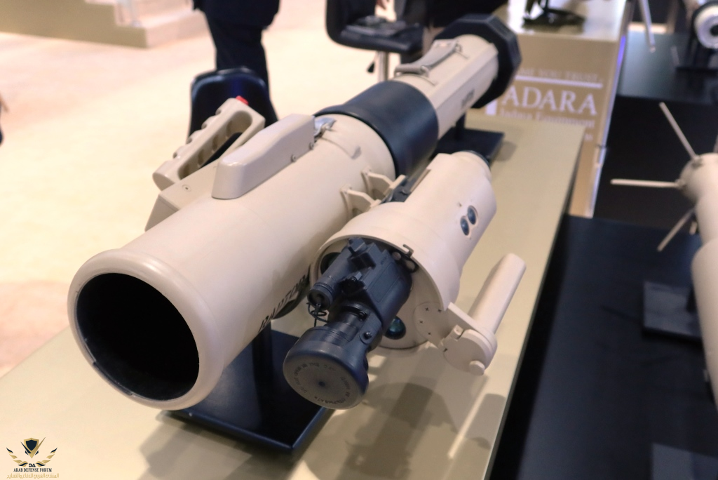

Raptor
باستمرار العمل المنجز على RPG-32 Nashshab ، الذي تم إنتاجه بموجب ترخيص في الأردن ولكنه نشأ من شركة Bazalt الروسية ، Jadara Equipment & Defense Systems ، الشركة الصناعية العسكرية الأردنية ، التي عرضت في 2023-IDEX قاذفة الصواريخ الوطنية بالكامل المضادة للدبابات والمعروفة باسم Raptor. وفقًا للمعلومات التي تم الحصول عليها ، تخضع Raptor حاليًا لاختبارات نهائية في الأردن ، والتي من المفترض أن تكتمل في يونيو. يجب أن يبدأ الإنتاج و نشره في عام 2024.
احتفظ Raptor بنفس بنية Nashshab ، مع عنصر قاذفة أمامي تم تركيب الذخيرة عليه في الخلف. على يسار المشغل ، تم تركيب منظومة GS-2R ، والذي يتضمن أداة تحديد المدى بالليزر.
للعمليات الليلية يمكن إضافة منظومة NV / A-1. كلا أنظمة الرؤية هذه هي نفسها المستخدمة في RPG-32 ، مما يقلل التكاليف اللوجستية إذا قرر الجيش الذي يستخدم Nashshab الحصول على Raptor. وفقًا لجدارا ، يمكن للقاذفة أن ترمى 200 طلقة.
m2abuassi m2abuassi

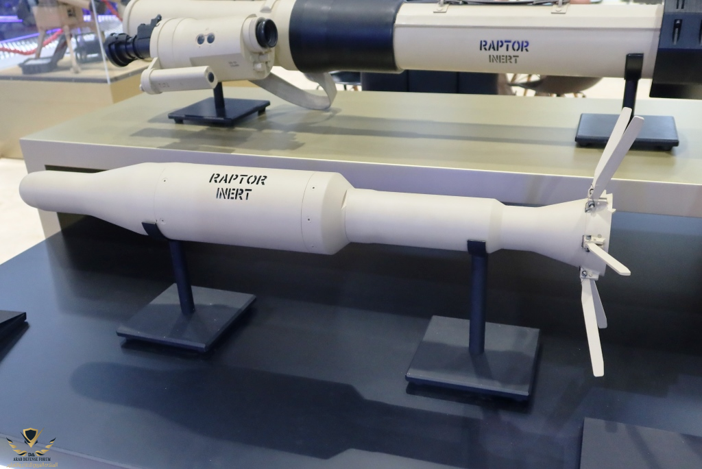

Raptor
مشاهدة المرفق 558532

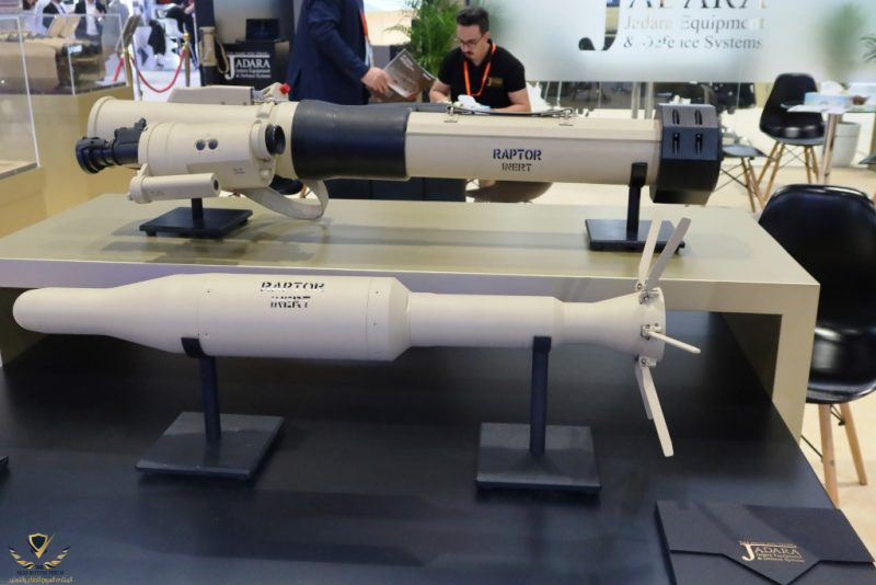

مشاهدة المرفق 558535

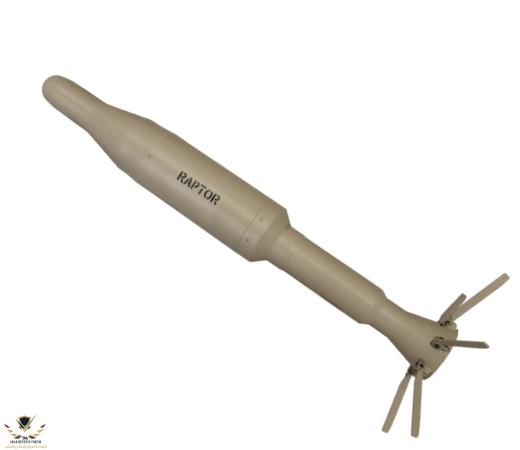

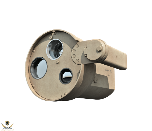

النظام Raptor حمل الكثير من الإيجابيات وبعض السلبيات عن سابقه نظام Nashshab رغم التماثل الكبير في البناء الهيكلي same architecture للسلاحين !!!
بالنسبة للإيجابيات، واحدة منها هو مدى المشاغلة الأكبر بعد تجهيز المقذوف بمحرك صاروخي (كما هو الحال مع مقذوفات السلاح RPG-7) ليبلغ المدى الأقصى 500 م في حين منافسه النشاب يمتلك مدى مباشر لا يتجاوز 200 م..
الميزة الأخرى تكمن في تخفيض طوله السلاح ليبلغ 1,073 ملم فقط مقارنة بطول النشاب البالغ 1,200 ملم..
بالنسبة للسلبيات، فواحده منها قضية الوزن الذي تصاعد ليبلغ 14 كلغم في حين النشاب لم يتجاوز وزنه 12.4 كلغم..
السلبية الثانية مرتبطة بقابلية خرق الدروع (رغم زيادة قطر مقذوف السلاح Raptor) وهذه تبلغ في السلاح نحو 500 ملم في الدروع الفولاذية المتجانسه وبعد تجاوز قرميد الدرع التفاعلي المتفجر، في حين هي تبلغ في النشاب نحو 650 ملم ضمن نفس الشروط.

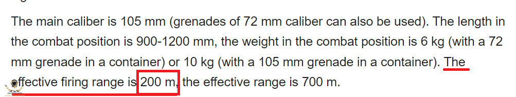

المصادر الروسية تقول أن الرمي المباشر للسلاح نشاب هو 200 م وفي الرمي غير المباشر (القوسي وباتجاه هدف ثابت) هو يبلغ 700 م !!! الرابتور وفق الموقع الرسمي للشركة وكذلك لأنه مدفوع من قبل محرك صاروخي فمداه الأقصى 500 م.
مشاهدة المرفق 558693
أستاذي المصادر الروسية متضاربة جداً، اسألني أنا لأنه التقرير اللي اعددته تطلب أسابيعاً لحتى وصلت لشيء يشبه الخلاصة ! وبالنهاية التزمت بكلام الشركة فقط لا زيادة ولا نقصان
أضف إلى ذلك أنه المصادر الروسية تذكر مواصفات القاذف RPG-32 Baraks نسخة عام 2004 !! وليس النسخة المطورة الاولى RPG-32 Hashim عام 2008 من قبل الروس والاردنيين، وليس النسخة RPG-32 Nashshab اللي طوروها الاردنيين في الشركة عام 2013/2014!!
القاذف مر بـ 3 مراحل، النسخة الاولى والثانية والحالية الثالثة اللي معتمدة من الاردن وعدة دول!
ثم بالعقل نفكر، معقول المدى المؤثر لـ RPG-7 هو 300 متر و RPG-32 أقل منه !!!!
انا اتكلم عن Effective firing range، وليس Direct firing range
المدى الاقصى اللي تتكلم عنه هو المدى بالرمي المباشر
والمدفع المؤثر واللي يكون خلال تأثير عوامل البيئة قليل على القذيفة هو 350 متر
الان من 350 متر الى 700 متر هنا ممكن القذيفة تتأثر بالعوامل
هل سيكون مدى 350 متر بالرماية القوسية؟ نعم ربما حسب العوامل، لكن ليست بالقوسية بزاوية عالية، لانني جربت المشبه الخاص بالقاذف لدى الشركة ولدى جناح لواء التدخل السريع مرتين، عام 2018 وعام 2022
اما الوزن فنعم وهو ما فاجئني أنه وزن نظام الرابتور ازداد عن نظام النشاب!
