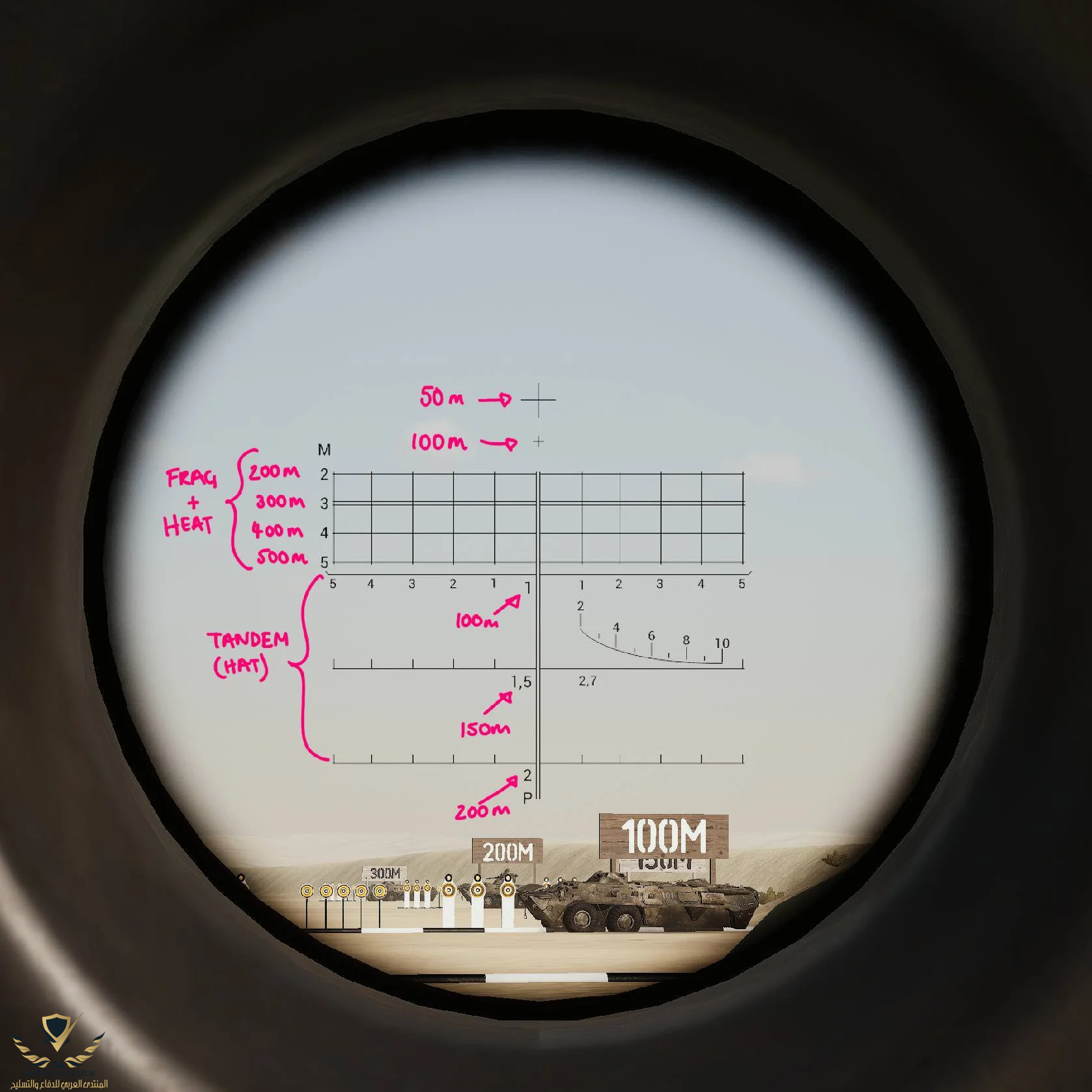

مثلاً هنا نرى التدريج الخاص بالقاذف RPG-7 واختلاف نمط التصويب بين قذائف الـ HEAT و الـ Tandem (الصورة من لعبة لكن نسخا عن الواقع)
نفس الشيء منظار الـ RPG-32، المنظار لا يتسع أكثر من عدد معين من التداريج للنمطين وبمدى 700 متر لكلاهما

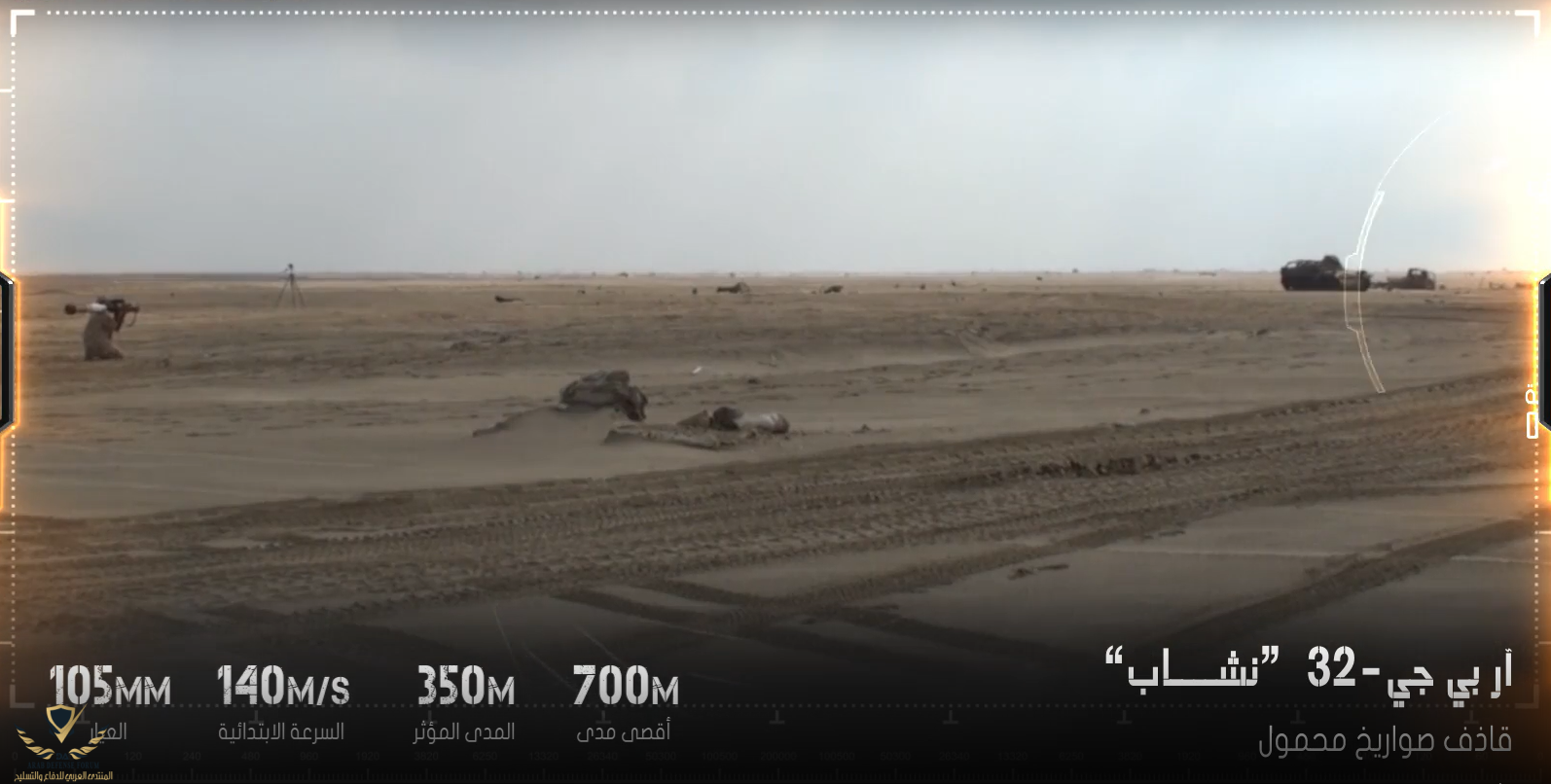

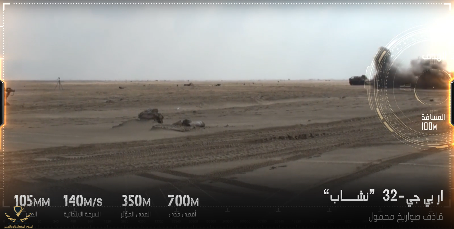

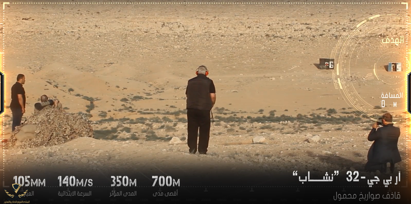

صور من الفيديو ،اللقطة قبل الرمي، والمسافة 100 متر .... أين الزاوية القوسية ؟ وذكر المسافة من فيديو الشركة

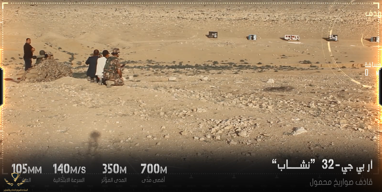

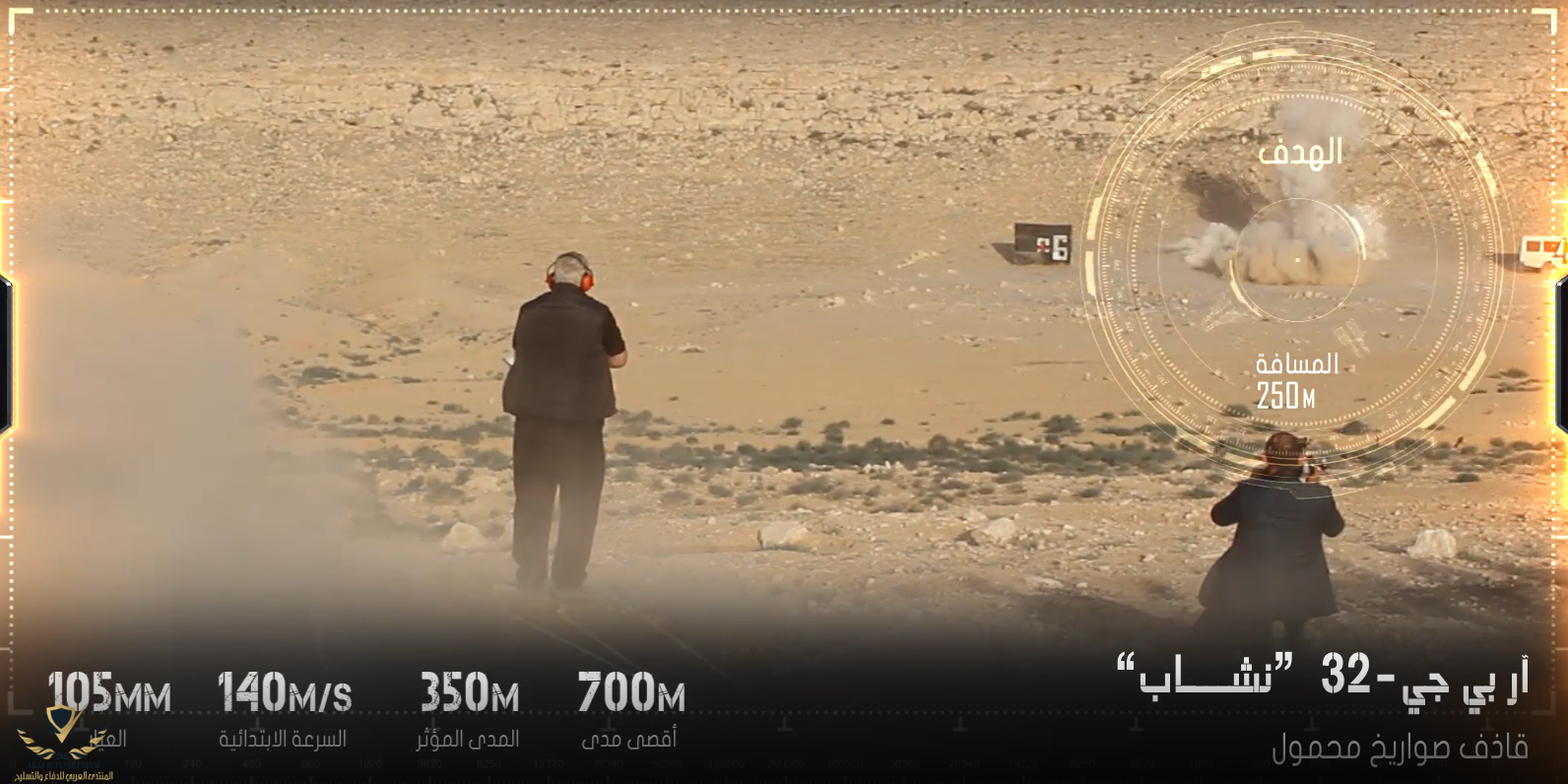

بلاش هي تجربة رماية ثانية لمدى 250 متر .. صحيح هناك زاوية قوسية بشكل بسيط جدا
لقطة بعد الرماية ووضوح المسافة 250 متر من فيديو الشركة

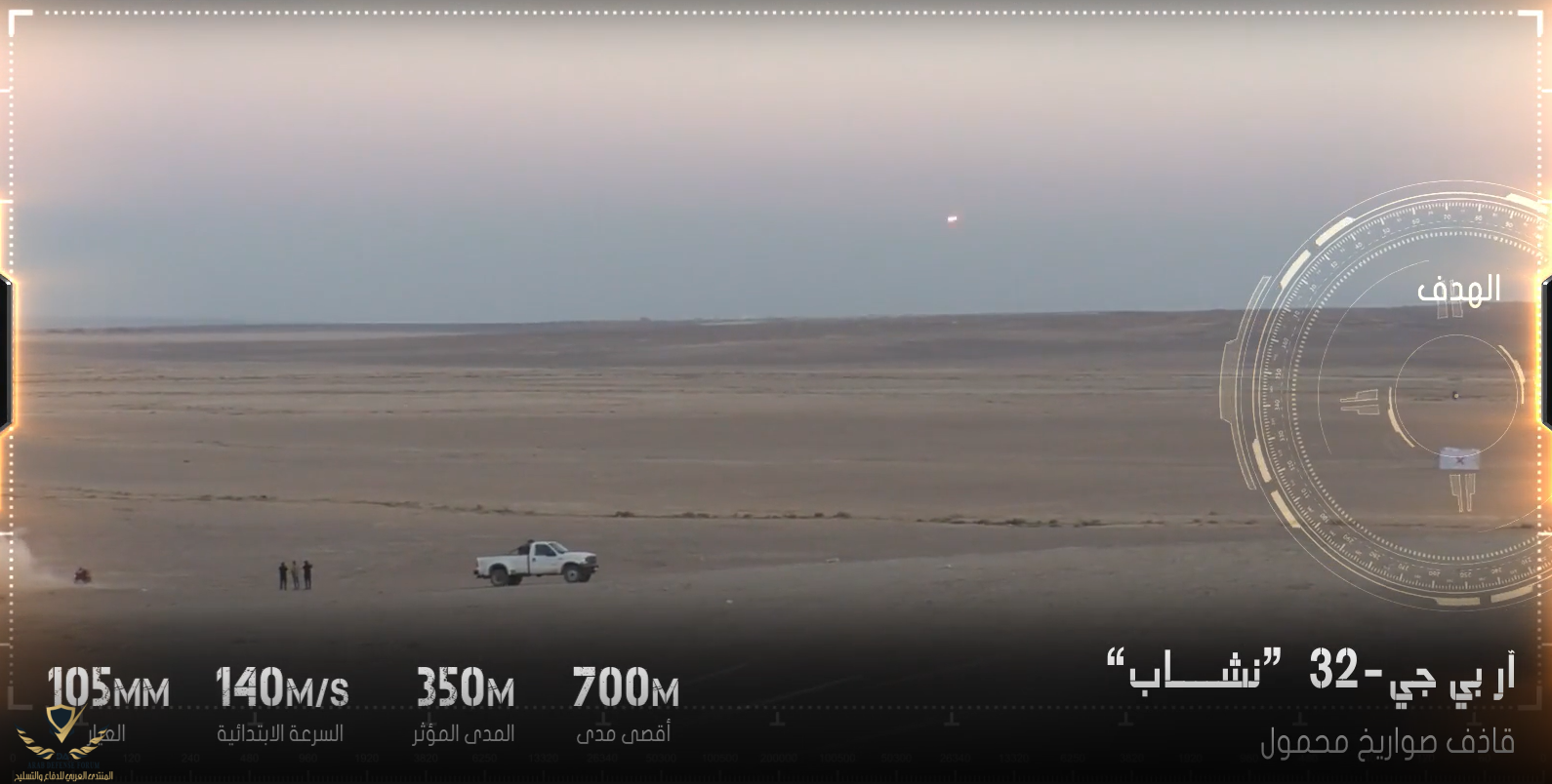

رماية من المدى الاقصى ويظهر الزاوية العالية

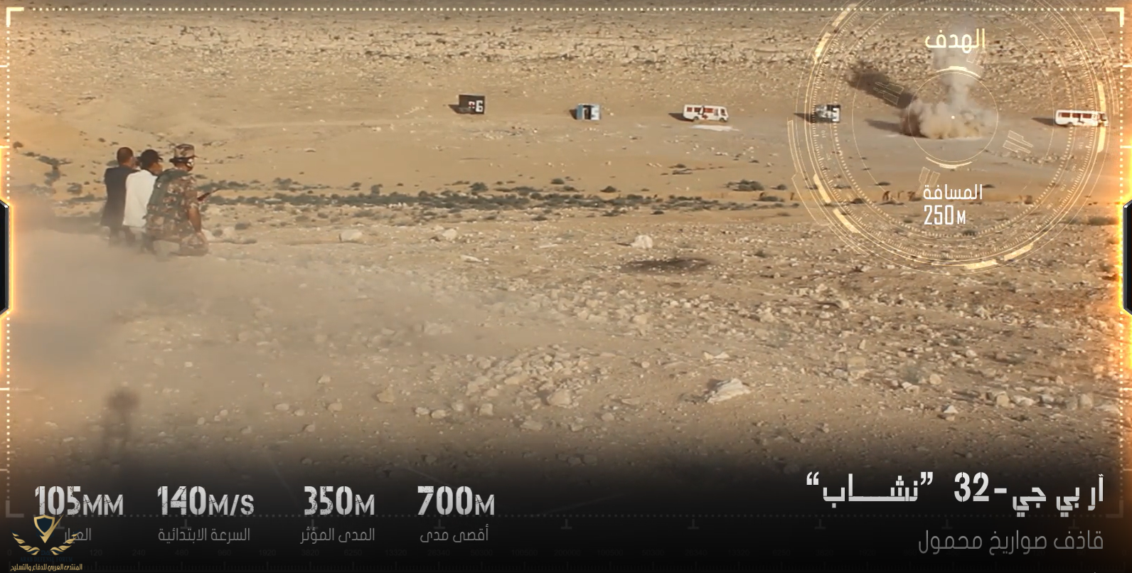

أما الكلام عن أنه الدقة غير مؤمنة فهو غير دقيقة لانه واضح في الفيديو وجود عدة اهداف مدرعات ودبابات وغرف وحتى بضع عجلات وجدران خرسانية صغيرة، وهنا نتكلم عن رمايات حديثة وليست رماية قبل 14 سنة قبل تطوير النظام مرتين !!

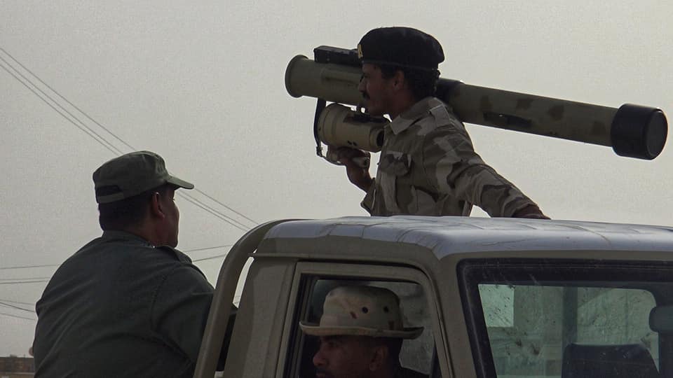

صورة للقاذف من ليبيا

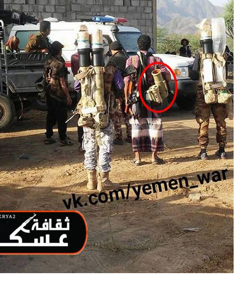

مع قوات الشرعية في اليمن

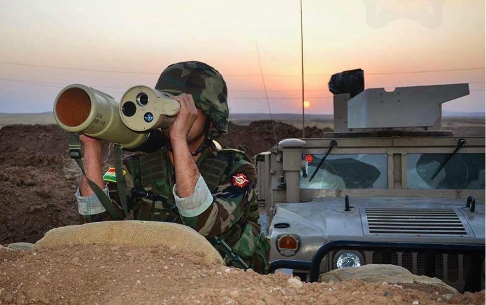

صورة للقاذف مع البشمركة
