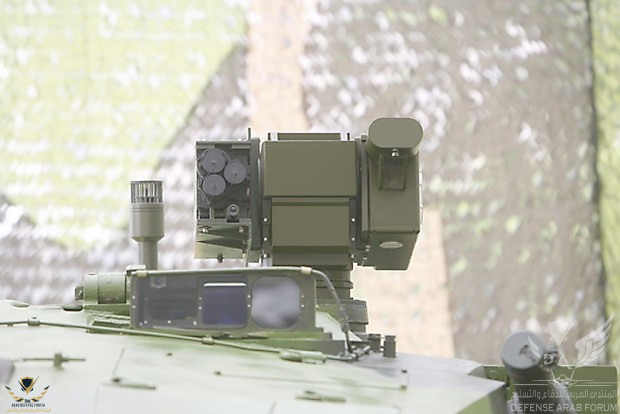

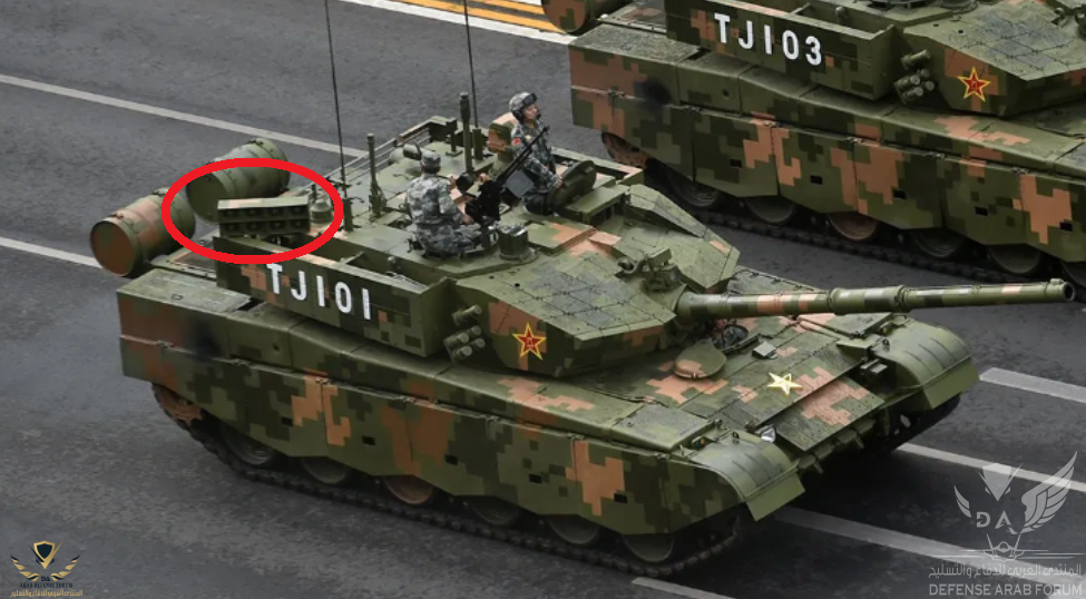

يحمل التعيين JD-3 وهو مخصص للتشويش والإعماء البصري، حيث جرى ثبيته على أسقف أبراج الدبابات من طراز Type 98 وType 99. هذا التجهيز في الحقيقة يعتبر عملاً مميزاً وفريداً بالنسبة لدبابات المعركة الرئيسة الحالية. فعلى خلاف الأنظمة النشطة للدفاع عن النفس، كتلك التي اختبرتها الدبابات الروسية والغربية على مدى الزمن والتي تطلق ذخيرتها الوقائية لتحطيم المقذوفات القادمة باتجاه الدبابات، فإن النظام الصيني يستخدم شعاع ليزر عالي الطاقة لقمع وإخماد منظومات العدو الكهروبصرية بشكل مباشر. النظام الصيني JD-3 يضم في تركيبه حاسوب سيطرة مع معالج دقيق، آلة تصوير حرارية، محدد مدى ليزري، مجس أو كاشف إشعاع ليزري (أو ببساطة مستقبل تحذير ليزري LWR) وأخيراً مرسلة ليزرية مع أداة تصويب تلقائية باتجاه أنظمة الإضاءة والتعيين الليزرية المعادية، بما في ذلك منصات توجيه الصواريخ المضادة للدبابات الموجهة ليزرياً.
كاشف الإشعاع الليزري هو عبارة عن تجهيز على هيئة سارية منصبة على قمة سقف البرج، تحديداً إلى الخلف من فتحة قائد الدبابة. هذه السارية تضم إلى رأسها قبة أشبه برأس الفطر mushroom head مع آلة تصوير مخفية للأعلى منها قابلة للدوران. الدور الرئيس لهذه القبة يتركز على اكتشاف الإضاءة الليزرية المعادية ضمن قطاع أفقي حتى 360 درجة، وبالتالي تحذير الطاقم بأن دبابتهم أصبحت عرضة للهجوم أو أن صاروخ موجه ليزرياً يقترب منها لتفعل الإجراءات المضادة بعد ذلك. أما بالنسبة لأداة التصويب التلقائية والتي تكون على هيئة علبة أو صندوق box shaped، مثبته إلى الخلف من فتحة الرامي، فهذه تستعين بسلاح ليزري للدفاع الذاتي LSDW. هذا السلاح يطلق شعاع ليزري عالي الطاقة يوجه نحو مصدر الإضاءة المعادية وذلك بهدف غمر التجهيز البصري الخاص بالنظام أو إعماء المشغل البشري.
