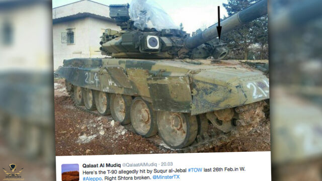

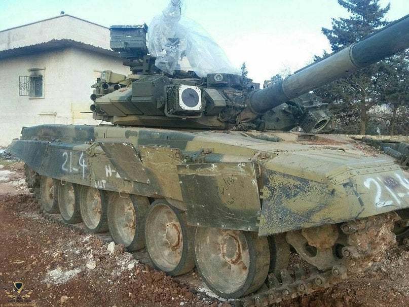

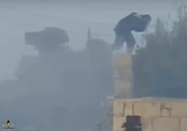

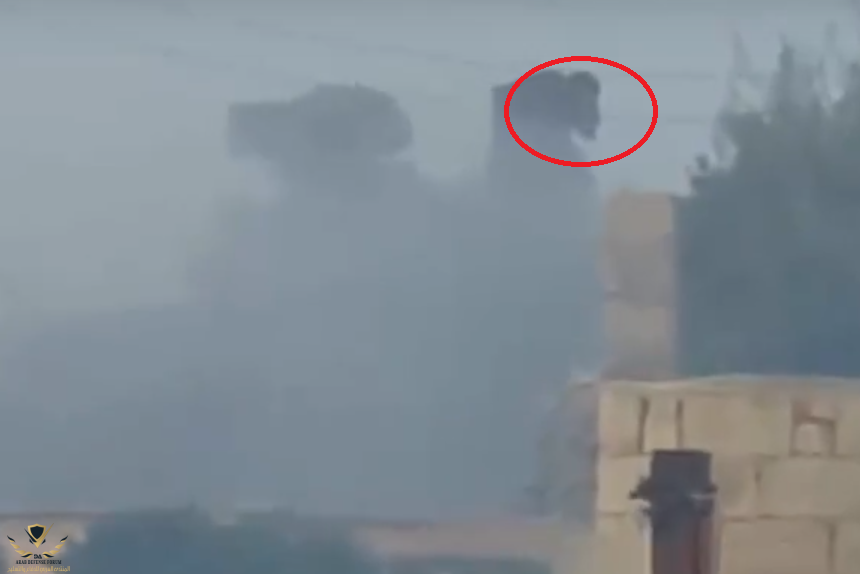

حسنا لنناقش هذه الفيديو وسأحسن الظن بك لأنك لم تعرض أهم صورة لبرج هذه الدبابة بعد الإصابة وليس الصورة الأخيرة التي تعرضها !!!! الحادث وقع في ريف حلب الغربي / جبهة الشيخ عقيل، عندما تعرضت الدبابة T-90 لإصابة بصاروخ أطلقه فصيل سوري معارض (لواء صقور الجبل). الصاروخ أصاب مقدمة البرج وتحديدا قراميد الدرع التفاعلي المتفجر Kontakt-5، دون أن يلحق بالدبابة أذى مباشر كما تدعي المواقع الروسية !! لكن بعد قراءة متأنية للحادث ومشاهدة تصوير الفيديو يتضح أن الصاروخ ثقب دروع الدبابة بالفعل بعد أن دمر كامل القراميد في الجهة المصابة من البرج، بالإضافة لإتلاف مشوشات منظومة الشتورا على جانبي البرج !! الهجوم دفع أحد أفراد الدبابة وهو رامي المدفع لمغادرة الدبابة سريعا وهو يغطي وجهه نتيجة الإصابة على الأرجح وكان بالإمكان مشاهدة الدخان المتسلل من مقصورة القتال (ثقب دروع الدبابة متحقق هنا بلا محالة).. شاهد الصور للأسفل !!!
الصورة الوحيدة للدبابة مباشرة بعد الاصابة هي هذه بعد سحبها من الفصائل المسلحة او الروس اتمنى اذا كان عندك صورة اخي انور مباشرة لمكان الاختراق ان تعرضها لنا ....الدبابة لم تدمر وتما سحبها من طرف الفصائل خارج الجبهة فما تقييمك لذالك ...
The T-90 that got hit by a BGM-71 TOW missile in this video : https://www.youtube.com/watch?v=2rfyeR-YaJw
The missile disabled the tank, but the ERA saved it from being destroyed.
على اي حال بعض المصادر تقول ان الروس هم من سحبو الدبابة وغالبا هذا هو الصحيح وان الصورة التي عرضت في النات تما عرضها من طرف الروس الذين تجنبو عرض مكان الاصابة المباشر حتى لا يعرض مكان الاختراق والله اعلم

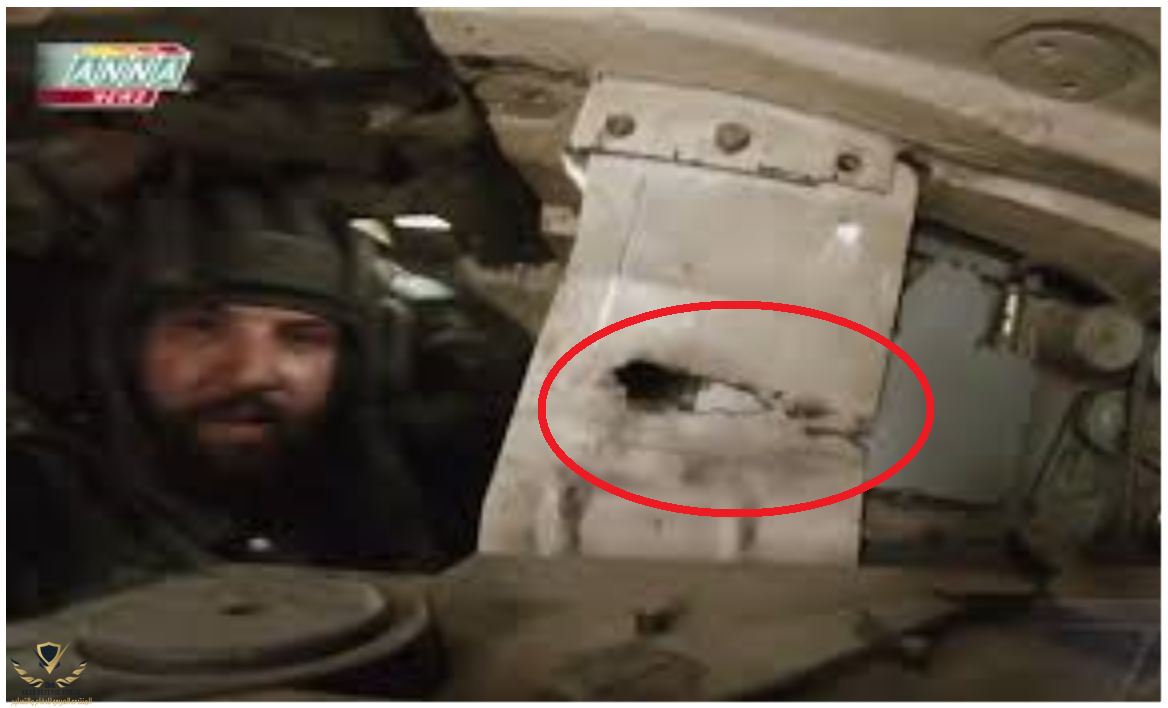

ليس لدي أدنى شك أن دروع برج الدبابة ثقبت وأذكر أنني وضعت صورة البرج بعد الهجوم في منتداكم أثناء نقاش مع المدعو الزعيم !!! ثقب دروع الدبابة وإصابة طاقمها لا يعني تدميرها ولا يعني خروجها من الخدمة ولا يعني عدم قدرتها على السير والحركة ومن هنا إستاذي يأتي اللبس لدى الكثيرين (تعودوا رؤية إنفجار الدبابة الروسية لحظة إطصدام المقذوف بها) !!!!! بل حتى لو رافق ذلك إتلاف بعض التجهيزاتها الداخلية فإن الخبراء يضعون تصنيفات محددة لتقييم الضرر وإختيار الوصف المناسب لحالة الهدف !!!! الروس كما هو حال الأمريكان، يسعون لتسويق منتجاتهم على أساس أنها لا تقهر، لكن في واقع الحال الجميع يواجه الإذلال في ساحة المعركة وإن كان بنسب متفاوتة !!! عند إصابة العربة وتأكد ثقب دروعها، فإن تصنيف الضرر يجري وفق عدد من النتائج المحتملة (أو ما يسمى بتأثيرات خلف الدرع behind-armour effects)، مثل أن العربة قد دُمرت وأقعدت تماماً total destruction وأصبحت خارج الخدمة، أو أنها أعطبت جزئيا partial destruction وتعرضت لمستوى معين من الأضرار الداخلية التي خفضت قدراتها القتالية لحد ما، أو أنها لم تتأثر بالإصابة no effect ولم تتعرض مكوناتها الحيوية لضرر مباشر وهي لا تزال قادرة على القتال بكامل طاقتها (هذه النتيجة أقل احتمالاً عند ثقب دروع الهدف لكنها أيضاً يجب أن تؤخذ بنظر الاعتبار).. في الحقيقة معرفة نتائج ثقب دروع الهدف مرتبطة كثيراً بخصائص العربة المستهدفة وتوزيعها الداخلي.

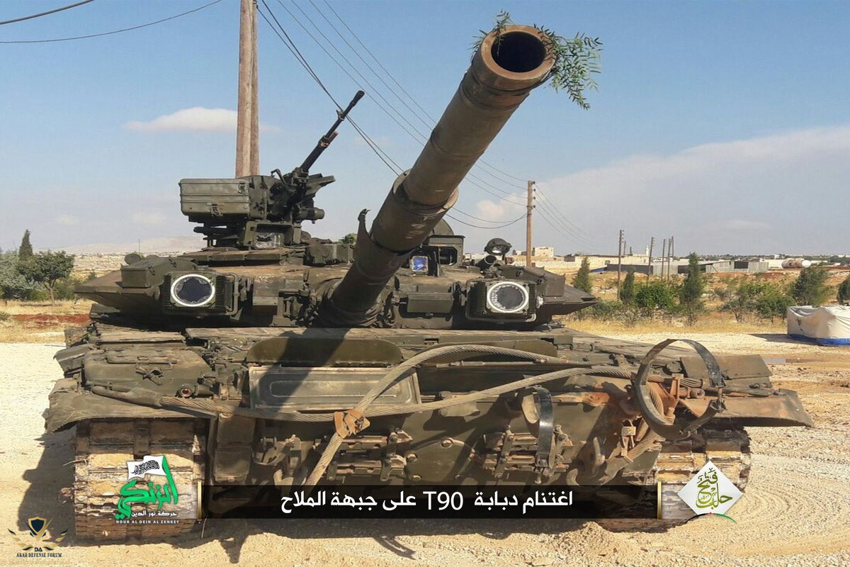

بعد البحث على الشبكة وإجراء بعض الإتصالات بالأخوة، الدبابة التي تعرض صورتها إستاذي فوق ليست هي الدبابة التي ضربت بالصاروخ TOW بل هي دبابة أخرى تم الإستيلاء عليها من قبل فصيل حركة نور الدين الزنكي خلال المعارك التي دارت في منطقة الملاح شمال مدينة حلب، شمال غربي سورية. وتحديداً عندما شنت قوات النظام هجوماً عنيفاً على جبهتي الشيخ نجار والملاح، بتغطية نارية من سلاح الجو الروسي، وسيطرت على نقطتين في منطقة الملاح الاستراتيجية قبل أن تشن فصائل المعارضة هجوماً عكسياً على تلك القوات، وتمكنت من قتل وجرح العديد من العناصر النظامية الذين مع انسحابهم تركوا خلفهم دبابة روسية من طراز T-90 !!!
بينما الدبابة الأخرى التي ضربت في شريط الفيديو بصاروخ TOW تخص حادث آخر وقع في ريف حلب الغربي / جبهة الشيخ عقيل، بعد أن قام فصيل لواء صقور الجبل بإطلاق الصاروخ المذكور !!! سأبحث عن صورة البرج في ملفاتي وأعرضه هنا !!!!
مزيد من التوضيح حول أن ثقب دروع الدبابة لا يعني بالضرورة حدوث انفجار عنيف لها وطيران البرج أو حتى إصابة الطاقم ومقتلهم، لكنه دليل على نجاح الرأس الحربي للصاروخ في عمله !! أنظر للدقيقة 13.32 في الفيديو للأسفل وسترى كيف أن نفاث الشحنة المشكلة للرأس الحربي إستطاع ثقب دروع مقدمة البرج والتأثير واضح على الصفيحة الجانبية للرامي والتي إستطاع النفاث بلوغها وثقبها !! حالة تدمير الهدف المدرع (وما نتحدث عنه دبابة معركة رئيسة) يمكن أن تحدث متى ما ضرب النفاث أو الشظايا المتوهجة تجهيز حساس في مقصورة الطاقم أو البرج، كمخزون الذخيرة أو خلايا الوقود وهكذا .
الأخوة عشاق الدبابة T-90 دائما ما يستدلون بهذا الفيديو لتأكيد حصانة ومتانة دروع هذه الدبابة الروسية، وهم يتحدثون عن قدرة التدريع التفاعلي المتفجر Kontakt-5 على إيقاف الرأس الحربي للصاروخ TOW2A ومنعه من إعطاب الدبابة وإختراق دروعها !!! فهل بالفعل تم منع الرأس الحربي من إنجاز مهمته ولم تثقب دروع الدبابة، مع ملاحظة أن الصاروخ ضرب الدبابة T-90 من أقوى نقاط حمايتها وهو القوس الأمامي للبرج !!! نريد تعليقات متروية بعيدة عن التسرع حتى يستفيد الجميع !!!!
للأسفل فيديو آخر لدبابة من نوع T-90 أصيبت هي الأخرى بصاروخ موجه أطلقته إحدى فصائل المعارضه السورية، والسؤال من جديد هل ثقبت دروعها أم أنها إستطاعت الصمود أمام هجوم الصاروخ الأمريكي TOW2A !!!!
قطعا لا اخ انور الدبابة المغتنمة في جبهة الملاح هي اسفل الرد يمكن الملاحظة انها دبابة سليمة تما اخلائها بسبب عطل ميكانيكي
اما الدبابة المستهدفة من التاو فهي اسفل الرد ويمكن ملاحظة الشتورا والكونتاكت 5 المدمر مكان الاصابة وهي تحمل الترقيم 4-21 كما في الفيديو
