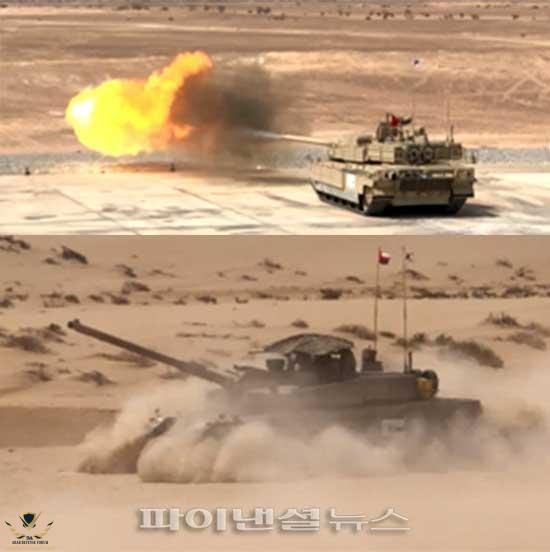

بالمناسبة العمانيين طلبوا إضافات على الدبابات الكورية K-2 مثل تزويدها بمكيفات هواء وأغطية مطاطية على مسارات الجنازير لمنع إثارة الغبار وغير ذلك !!!
فعليا هي نجحت في اختبارات التجربة على الاراضي العمانية العام الماضي في انتظار مشاهدته بتمويه العُماني

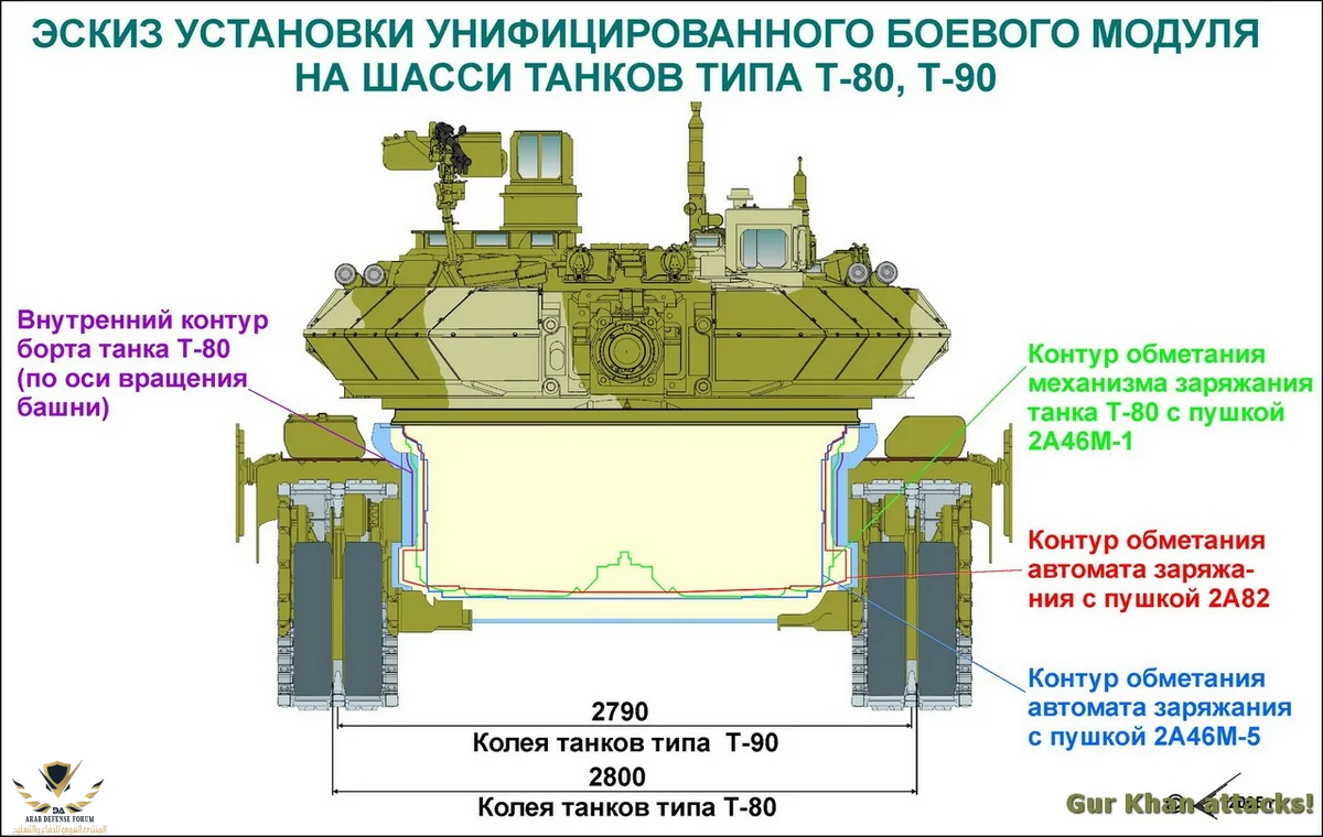

بإختصار، الروس مع الدبابة T90 يواجهون مشكلة تقنية عويصة تعيق تبني قذائف بقدرات إختراق عظيمة !!!
استاذ انور ممكن تسلط الضوء على هذه المشكله التي تواجه الروس والتي تمنعهم من تبني قذائف بقدرات اختراق اكبر ؟؟؟
المشكلة بإختصار أن الملقم الآلي للدبابة T-90 والذي يتسع لعدد 22 مقذوف ومثلها شحنة دافع، يحمل أبعاد محددة (يبلغ قطره بالكامل نحو 1880 ملم وارتفاعه يقدر بنحو 0.45 م) تحتم عدم إستخدام مقذوفات بطول أكبر من 740 ملم !!!! بمعنى أن رفوف الناقل الدوار التي تشبه الوعاء أو الإناء الممتد extended bills التي ومهمتها صف المقذوف وشحنة الدافع على نحو ملائم باتجاه مدخل مغلاق المدفع لا تتسع لحمل مقذوف أطول من 740 ملم.. بالطبع زيادة طول المقذوف قضية جوهرية بالإضافة لعوامل أخرى لزيادة عمق الإختراق في دروع الهدف !!! الروس لم يجدو حلول ناجحة لزيادة قطر الناقل الدوار وكان هناك حديث عن زيادة قطر الناقل لنحو 160 ملم من أجل إتاحة الفرصة لإستخدام الذخيرة المخصصة للأرماتا (تستطيع إختراق نحو 1000 من التصفيح على مسافة 2000 م كما يدعي الروس) لكن الأمر لم ينجح !!!!!!!

حاول تفهم أبعاد المشكلة من هذا الرسم وراجع التعليقات للأعلى لمزيد من التوضيح !!!!
المقالة بالكامل مترجمة للعربية وفيها زبدة القول مع الرسوم والشروحات !!!!!!
مشاهدة المرفق 214133
