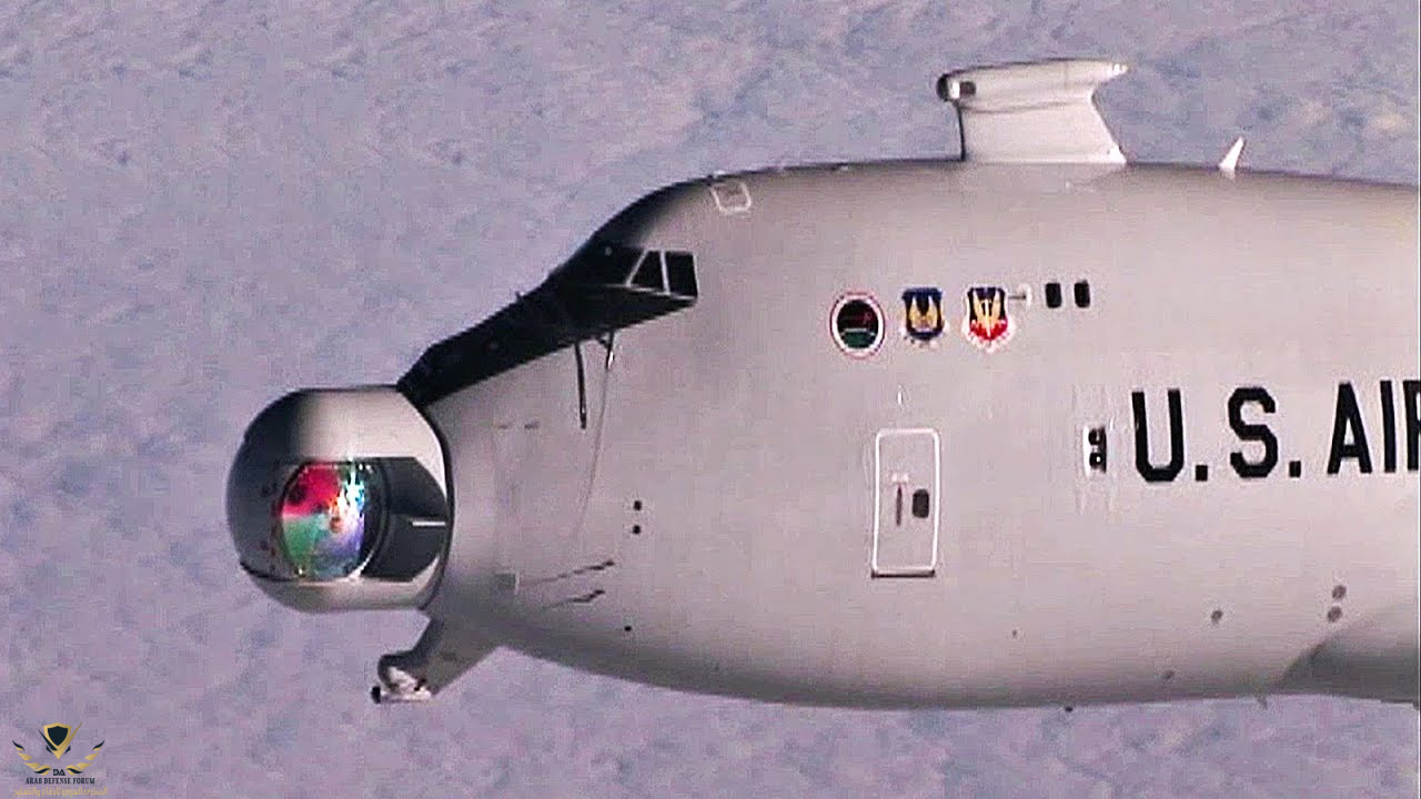

اظنوهذا المشروع يحمل على طائرة بوينغ وهو ضد الصواريخ الباليستية
194872
YAL-1 Airborne Laser لكن هل متوفر للمقاتلات ؟

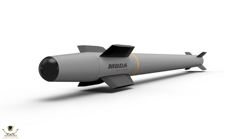

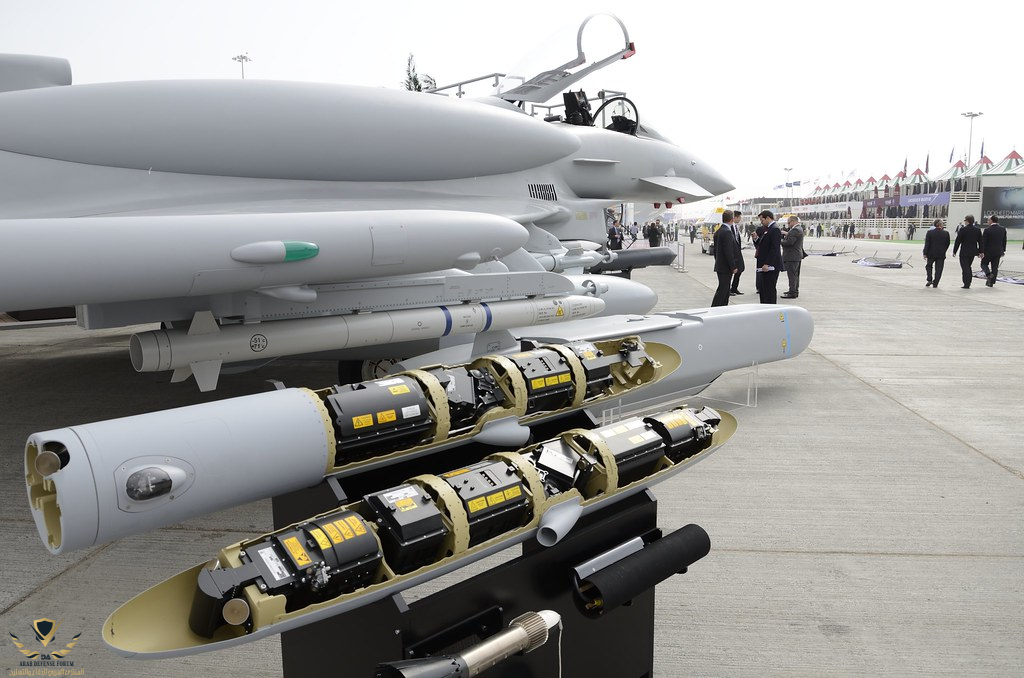

وجدت Future air-to-air effectors and self-defence systems
195024
تدرس MBDA نظامًا صاروخيًا مضادًا للصواريخ. والهدف من ذلك هو تثبيت تلك الصواريخ الصغيرة ، التي يقل طولها عن متر واحد ويبلغ وزنها أقل من 10 كجم ،
، وقد بدأت MBDA بالفعل في التحدث مع بعض الشركات المصنعة للطائرات حيث ينبغي أن تنظر طائراتها في هذا الحل ممكن من البداية. سيتم توفير تحذير متقدم من خلال أجهزة استشعار كافية موزعة وشبكة ، تبحث MBDA في تطوير أنظمة مستقبلية سلبيّة تعمل بالأشعة تحت الحمراء ومتعددة الأطياف
الحد الأدنى لعدد الصواريخ التي يتم اعتبارها لمنصة جوية هو أربعة ، ومع ذلك فإن حل الصواريخ الثمانية يضمن حماية أعلى بكثير.
