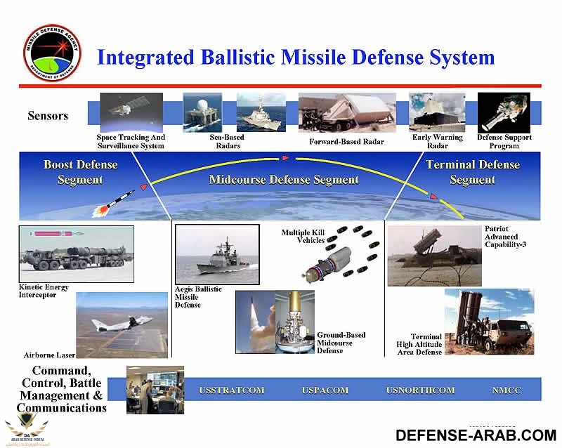

(( قدرات ال (BMD) الأمريكية الحالية ))
فى البداية تحول نظام "الدرع الصاروخى القومى" كما ذكرنا أو (NMD) إلى "نظام دفاع صاروخى باليستى" (BMD) وهو متوافق تشغيلياََ مع حلف "شمال الأطلنطى" أو (NATO) وبالطبع فهو يسهم فى تطوير القدرة الدفاعية العسكرية لهذا الحلف ,, ومع نهاية سنة (2004) بدأت ما يسمى "وكالة الدفاع الصاروخى" أو (MDA) الأمريكية عمليات دفاعية محدودة لنظام (BMDS) بعد ما نشرت صواريخ إعتراضية منظلقة من الأرض أو ما يسمى أيضاََ ("GROUND BASED INTERCEPTORS "GBI) البعيدة المدى الأولى ضمن نظام "الدفاع الأرضى للمرحلة المتوسطة للصاروخ" بمدى القدرة على إتراض الصواريخ الباليستية فى مرحلة طيرانها المتوسطة (GMD) وهى من صنع العملاق الأمريكى شركة (BOEING) فى قاعدة أمريكية فى ولاية "ألاسكــا" الأمريكية ,, وحنعرض بعض القدرات إلإقليمية للنظام الدفاع الصاروخى الباليستى الأمريكى (BMDS) الأتـــــــــــــى :

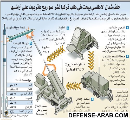

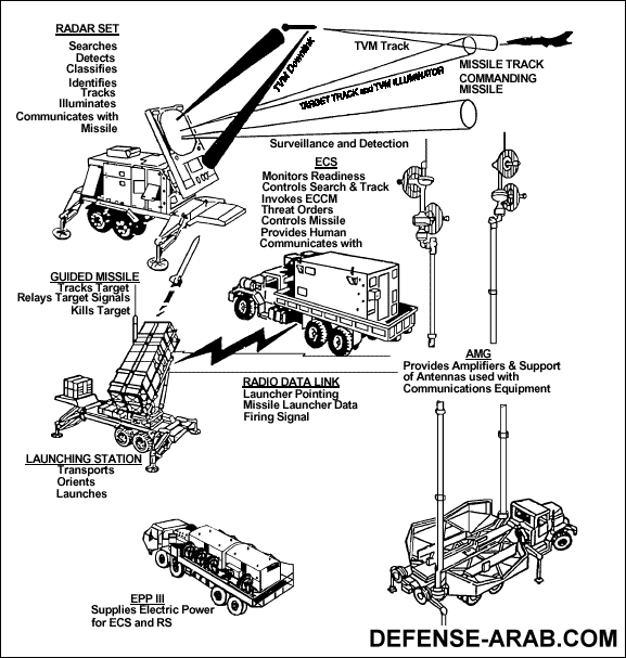

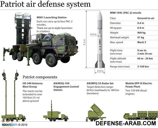

( PATRIOT )
طبعاََ يأتى نظام ال (PATRIOT ADVANCED CAPABILITY-3) أو ال (PAC-3) وترجمته الحرفية " صواريخ باتريوت الإعتراضية ذات القدرة المحسنة من المستوى الثالث" وهو بالطبع من العملاق الأمريكى (LOCKHEED MARTIN) وهى بالطبع من أقوى الأنظمة العالمية للدفاع الجوى وللعلم هو يستخدم فى النظام الأمريكى (BMDS) كنظام قصير المدى على العكس من إستخدامة لدى الدول المشغله له كنظام بعيد المدى ,, وهنا حتشرح كل حاجة عن ال (PATRIOT PAC-2 & PAC-3) ..
فى البدية فالباتريوت (PATRIOT) هو صاروخ (أرض- جو) مخصص للإعتراض على جميع الإرتفاعات وهو مضاد للطائرات والصواريخ الجوالة أما بالنسبة للنسخة (PAC-3) بالذات فلها قدرة متفوقة في اعتراض الصواريخ الباليستية اكبر من قدرات الفئات (PAC-1\-2) التي سبقتها وهو بشكل عام صاروخ متفوق ودقيق جداً... تتكون المنظومة من الأتــــى :
1. (PHASED ARRAY RADAR) وهو رادار متطور يتم توجيه أشعته الرادارية إلكترونياً (اي انه بدون اجزاء متحركة) وهو دقيق جداً ومن الصعب تضليله بأساليب التشويش المعهودة واسمه(AN\MPQ-53).
2 - (ENGAGMENT CONTROL STATION):
أو (ECS) وهو مكان وجود كمبيوتر التحكم ومكان العاملين في محطة قيادة منظومة الباتريوت وتحوي هذه المحطة كل الأجهزة المطلوبة لتشغيل البطارية والتحكم بها (MSQ-104 ) .

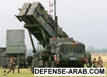

3 - من (2) الى (8) قواذف صواريخ قاذفة الصواريخ التي تحمل علي وسيلة نقل والتي تطلق صواريخ ( M-901) وهذا الجزء ضروري لان وزن الصاروخ الواحد (1) طن ويمكن ان تتواجد بعيدة عن ال (ECS) والرادار بكيلومتر واحد وتقوم هذه القواذف بتلقي الأوامر عن طريق (MICROWAVE DATA LINK) .
4 - شاحنة بها مولدات للطاقة تصل الي (150) كيلووات لوفير الطاقة للرادار و( ECS) .
5 - قاذفات الباتريوت يمكن ان تحمل (16) صاروخ وهناك ايضا صواريخ احتياطي لاعادة التزود بها نشر يطاريات باتريوت ليس بالعمل السهل فكل قاذفة هي بحجم جرار مقطور بالاضافة الي (ECS) وشاحنة توليد الكهرباء وهناك ايضا موظفي التشغيل والفنيين وموظفي الدعم والوقود للمولدات وقوات الامن لحماية البطارية .
6 - صواريخ باتريوت هي صواريخ ذات مرحلة واحدة تعمل بالوقود الصلب تاتي في نموذجين الاقدم (PAC-2) التي هي اكبر وليست فعالة مثل الاحدث منها (PAC-3) التي تم نشرها في سنة (2002) ..
7- صواريخ PAC-2 :
أ - قطره (16) بوصة (41سم) .
ب - له زعانف ممتدة للخارج (16) بوصة (41سم) .
ج - وزنه ما يقرب (900) كيلو جرام .
د - يحمل (90) كيلو جرام شظايا متفجرة مع مصهر بجانبها .
هــ - يحلق بسرعة (5) ماخ وتصل سرعته اسرع من الصوت في خلال ثانية بعد الاطلاق .
و - تحتوي قاذفة (PAC-2) علي اربعة صواريخ .
ز - فكرة صواريخ (PAC-2) انها تطير مباشرة نحو الصاروخ القادم وعند اقرب نقطة منه تنفجر , الانقجار اما سيدمر الصاروخ القادم بسبب الشظايا المتفجرة او يجعله ينحرف عن مساره وبالتالي يخطيء هدفه .
ح - صواريخ (PAC-3) لها نفس طول (PAC-2) لكنه يزن ثلثه (312) كيلو (PAC-3) بحجمها الصغير يمكن ان تحمل رؤوس حربية تزن (73) كيلو جرام .
ط - اما فكرة (PAC-3) فهي انها تقترب من الهدف وتنفجر لتدمره تدميرا كاملا وهذه الميزة تجعلها اكثر فاعلية ضد الرؤوس الحربية الكيميائية والبيولوجية لتدميرها بعيدا جدا عن هدفها .
ك - الاختلاف الاكبر بين (PAC-2) و (PAC-3) والشيء الذي يسمح لل (PAC-3) للوصول لهدفه في الواقع هو ان (PAC-3) لديه راداره الخاص الداخلي وحاسوب التوجيه .
خ - يبلغ سعر صواريخ (PAC-3) حاليا حوالي من (2) الي (3) ملايين دولار .

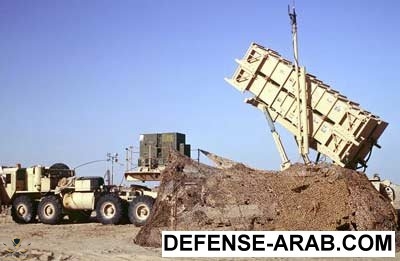

8 - القاذف والنظم الاخري :

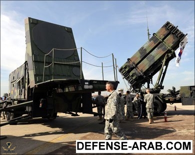

أ - أي بطارية صواريخ باتريوت يمكن ان تصل الي (16) قاذف كل القاذفات في البطارية تتصل مع (ECS) "محطة السيطرة " من خلال اسلاك الياف ضوئية او صلات اذاعية ترسل (ECS) الاومر الي القاذفات لاطلاق الصواريخ .
ب - كل قاذفة في حجم جرار مقطور يمكن للقاذفة ان تحمل اربع صواريخ (PAC-2) او (16) صاروخ (PAC-3) بعد اطلاق صواريخها هناك شاحنة اعادة التزود بالصواريخ مع رافعة لتحميل الصواريخ الجديدة .
ج - كل قاذفة لديها مصدر للطاقة الكهربائية الخاصة لتشغيل الالكترونيات وتوجيه الصاروخ بالرغم من ان صواريخ باتريوت ليس بالضرورة ان تكون موجهة بصورة مباشرة نحو الهدف عند الاطلاق .
9 - كل بطارية صاروخ باتريوت لها رادار هوائي عالي الطاقة والذي يمكنه ان يلعب عدة ادوار:
أ - مسح السماء للاهداف الواردة .
ب - اكتشاف هدف محتمل .
ج - تحديد مسار وسرعة واتجاه الهدف القادم .
د - توفير المعلومات لتحديد الهدف من الناحية المثالية يمكن للرادار ان يحدد الهدف المستهدف عدو او صديق .
هـ - يتم تتبع صواريخ باتريوت بمجرد اطلاقها للمساعدة في توجيهها للهدف .
و - القاء الضوء علي الهدف وهو مهم لنظام التوجيه عبر المسار للصواريخ التي يستخدمها نظام (PAC-2) .
10 - الصورة التقليدية للرادارالهوائي هو ما يكون اعلي ابراج المراقبة في المطارات او علي حاملات الطائرات نظام باتريوت يستخدم بدلا من ذلك هوائي بمجموعة مرحلية يحتوي هذا الهوائي علي (5000) محول عنصري الذي يسمح للهوائي بارسال حزمة متعددة ضيقة تهدف الي مسح السماء مع هذه الحزمة يمكن للباتريوت ان يتعقب نحو(100) هدف محتمل فضلا عن تسعة صواريخ باتريوت هذا الرادار الهوائي نطاقه حوالي (63
) ميل أو (100) كيلو متر تقريباََ .
11 - شاحنة (ECS) هي مركز قيادة بطارية صواريخ باتريوت وتحتوي علي ثلاث مشغلين فضلا عن الحاسبات التي تتحكم في بطارية الرادار وكل القاذفات في البطارية متصلين ب(ECS) حتي صواريخ باتريوت اثناء طيرانها في الجو تكون متصلة ب(ECS) .
12 - داخل شاحنة الفان هناك لوحتين مفاتيح للرادار يمكن للمشغلين ان يروا حالة كل الاهداف التي تتعقب في الوقت الحالي ويمكن للمشغلين ان يجعلوا النظام يعمل علي الوضع الالي بالكامل او يمكنهم التدخل لتحديد او الغاء تحديد الاهداف هناك ايضا محطة الاتصالات التي تسمح للبطارية الاتصال بالبطاريات الاخري او مع مركز قيادة المنطقة .
13 - صواريخ بطاريات باتريوت تعمل بشكل مختلف قليلا اعتمادا اذا كان الاطلاق من (PAC-2) او (PAC-3) لكننا سنتكلم عن (PAC-2) الأول ونشرح طريقة عمله :
أ - الرادرات تقوم بمسح السماء بحثا عن اهداف واردة بمجرد ان تجد هدفا فانها تفحصه بشكل مكثف اكثر وتتصل ب (ECS)والهدف من هذا الفحص المكثف هو تحديد سرعة الهدف واتجاه وايضا التعرف عليه ان كان عدو او صديق عندما يقرر المشغل او الكومبيوتر انه عدو يقوم (ECS) يتحديد الي اين ستتوجه صواريخ الباتريوت ثم يختار الصاروخ الذي سينطلق يحمل معلومات التوجيه الاولية ثم يطلقه خلال ثلاث ثواني تبلغ سرعة الصاروخ (5) ماخ وراسه يكون في الاتجاه العام للهدف الرادرات علي الارض يكون لها ثلاثة ادوار في هذه المرحلة :
ب - الاستمرار في تعقب الصاروخ القادم .
ج - يتتبع مسار صاروخ الباتريوت الذي انطلق ليستمد المعلومات دائما عن سرعته واتجاه .
د - ينير الهدف القادم .
هـ - تنعكس اشارة الاضاءة من الهدف المستهدف الي راس صاروخ (PAC-2) الذي يكون في طريقه ثم تعود هذه الاشارة من صاروخ
(PAC-2) الي (ECS) يستخدم (ECS) المعلومات الواردة من اشارة صاروخ الباتريوت ومعلومات الرادار لتحديد مسار الهدف القادم وعلي اساس هذه المعلومات يرسل (ECS) اوامر توجيه لصاروخ الباتريوت حتي يكون في اقرب نقطة للهدف عند تفجره لاجزاء بجانبه .
14 - أما فيما يتعلق بال
(PAC-3) فهو يحتوي علي راداره الخاص وجهاز الكومبيوتر مما يسمح له بتوجيه نفسه و عند اطلاق صاروخ (PAC-3) يتحول الي الرادار الملحق به ويتتبع الهدف ويهدف لاصابته مباشرة وهذا اشبه بضرب رصاصة لرصاصة اخري .
15 - الفرق بين الصاروخ المستهدف وصواريخ باتريوت هو ان سرعة صواريخ باتريوت اكبر خمس مرات من سرعة رصاصة نموذجية ويتم تضييق الخناق علي بعضهما البعض حتي تصل السرعة الي (10) ماخ او ميلين في الثانية الواحدة في سرعة كهذه لا يجب ان يكون هناك خطاْ .
16 - المدى: يعتمد على نوع الهدف وسرعته وإتجاهه وموقعه بالنسبة لموقع إطلاق الصاروخ ولكنه يتراوح ما بين (70 – 130) كم ويصل
الى (160) كحد اقصى للفئة (PAC 2) .
17 - الإرتفاع الأقصى : (
24 – 27) كم ( تعتمد على زاوية التسلق ).
18 -
التوجيه: توجيه ذاتي ينتهي بعمل رادار مليمتري وظيفته تعقب الهدف في المراحل الأخيره.
19 - ملاحظــــــــات أخـــــــــيرة:
( أ ) تقوم صواريخ الباتريوت بإعتراض الصواريخ الباليستية في مرحلة الهبوط وليس خلال عبورها فوق المنطقة المحمية بالباتريوت هذا لأنه في الحالة الثانية يكون ارتفاع الصواريخ الباليستية اكبر بكثير من أقصى ارتفاع يصله الباتريوت لذلك عند حماية منطقة ما من تهديد الصواريخ الباليستية يجب ان توضع بطاريات الباتريوت بعيدة عن هذه المنطقة لمسافة لا تزيد عن (20) كم.
( ب ) ما يجعل منظومة الباتريوت تتميز بدقة شديدة هو نظام فريد في توجيه الصاروخ يعتمد هذا النظام على تعقب الهدف والصاروخ بالوقت ذاته وهذا لضمان توجيه الصاروخ للمكان الإفتراضي للإعتراض والذي حدده كمبيوتر التحكم والسيطرة التابع للمنظومة.
( ج ) تستطيع بطارية باتريوت واحدة تتبع أكثر من مئة هدف وتستطيع الإشتباك مع عدة أهداف بنفس الوقت .
( د ) قامت شركة (
RAYTHEON) بعمل نسخة مسحنة سميت (MSE) والتى تميزت بتحسين فى الذخائر الحساسة ورأس حربى أكبر حجماََ كما طرحت محطة إطلاق جديدة تسمى (M903) وهى مزيج من حمولات صواريخ (PAC-2 GEM) وصاواريخ (PAC-3 MSE) وبوجب برنامج التحديث (PATRIOT P3I) سيتم تركيب "معالج رقمى رادارى" جديد أو (RADAR DIGITAL PROCESOR) بحيث سيزيد من كفاءة الرادار بنسبة (40) % وأيضاََ سيتم تركيب "معالج مساعد للرادار جديد" أو (MAP) ..

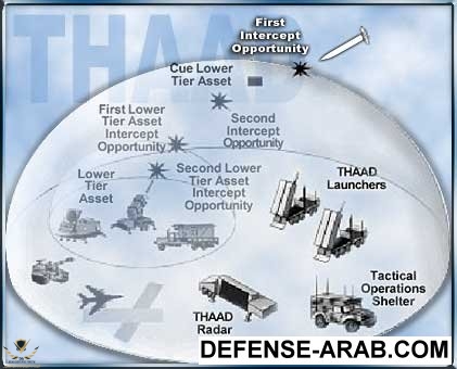

(THAAD)

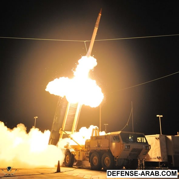

فى البداية نظام ال (THAAD) هو نظام للدفاع الجوي للإرتفاعات العالية عن مسرح العمليات وهو مكمل لل(PATRIOT) النظام يوفر حماية كبيرة جداََ ضد هجمات الصواريخ البالستية المعادية واعتراضها على ارتفاع (150) كم ويتمتع هذا النظام بالقدرة على إسقاط الصواريخ الباليستيةالمعادية خلال المراحل الأخيرة من طيرانها وقبل إصابتها للهدف ويصل مداه الصاروخ إلى (200) كم أهم ما يميزه هو أنه يقلل عدد الصواريخ اللازمة للاشتباك مع الأهداف المنخفضة وتعتبر هيئة الدفاع الصاروخي الباليستي الأمريكية (MDA) أن نظام (THAAD) هو النظام الوحيد الذي يشكل قلب نظام الدفاع الصاروخي عن مسرح العمليات وهو قادرًا على الاشتباك مع كل التهديدات الصاروخية البالستية التي يواجهها مسرح العمليات سواء داخل الغلاف الجوي أو خارجه في الفضاء .
تكلف مشروع إنتاج ال (THAAD) حوالى (23) مليار دولار منذ البدء فى تصميمه سنة (2000) وهي تكلفة البحث والتطوير والتجارب والتصنيع والتشغيل والصيانة لمدة (20) عامًا ودخل البرنامج إلى مرحلة الإنتاج الكمي سنة (2007) وتخطط القوات البرية الأمريكية فقط أن تحصل على (99) قاذفاً للنظام و(18) راداراً و (1422) صاروخاً !!! .
(( مكونات نظام ال (THAAD) الأمريكى ))
أثبتت بطارية صواريخ (
THAAD) فعاليتها وقدرتها الفائقة مما جعله نظام قابل للنشر بسرعة وهو نظام متوافق مع مكونات أنظمة (BMDS) مما يجعله يتقبل البيانات التوجيهية من الأقمار الصناعية الخاصة بنظام (AIGES) للدفاع الصاروخي من البحر والكثير من المستشعرات الخارجية الأخرى بالإضافة لقدرته على العمل بالتوافق مع نظامي (PATRIOT PAC-2-3) وهو صاروخ بدون رأس حربية ويعتمد على الطاقة الحركية عند التصادم لتحقيق الإصابة ..
1 - يتكون النظام (THAAD) من قاذف صاروخي متحرك وقذيفة اعتراضية مزودة بمستشعرات وحاسوب قادر على التمييز بين الأهداف الحقيقية والكاذبة بالإضافة إلى محطة رادار كشف وتتبع ومركز قيادة وسيطرة متحرك وهو ما يعطي النظام خفة حركة عالية والقاذف مجهز على عربة من نوع (M1075) يبلغ طولها (12) م وعرضها (3.2) م ..
2 - تتكون بطارية النظام من (
9) عربات مجهزة بالقواذف تحمل كل منها من (6 - 8) صواريخ إضافة إلى مركزين للعمليات ومحطة رادار
تعالج المعلومات عن الهدف ونقطة التقابل المحتملة قبل الإطلاق كما يمكن تحديث تلك البيانات وإرسال أوامر لتصحيح المسار للصاروخ أثناء الطيران .
3- يبلغ طول الصاروخ (17.6) م ويتكون من مرحلة واحدة تستخدم الوقود الصلب يحمل الصاروخ في مقدمته جراباً ينفصل عند الوصول إلى مسافة محددة من الهدف وينفتح ليحرر آلية القتل التي تتوجه ذاتياً نحو الهدف لتدميره معتمدا على نظرية الضرب للقتل (HIT TO KILL) أو إصابة المقذوف بمقذوف (Bllet Hitting Bllet).

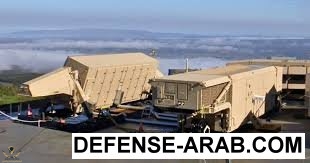

4- ويستخدم النظام الرادار (
AN/TPY-2) بمدى (1000) كم وهو يعمل على الحيز (X-BAND) من إنتاج شركة (RAYTHEON) في المراقبة واكتشاف وتمييز الأهداف كما يمكن توجيه الصاروخ بواسطة المعلومات الواردة من نظم المراقبة الفضائية.
5 - حنتكلم عن منظومة الرادار الخاصة بال (THAAD) ..
أ - رادار الانذار المبكر للمنظومة هو الرادارمن (RAYTHEON)وهو مخصص لرصد وتصنيف وتتبع الاهداف عند رصد الهدف عن طريق الرادار يتم تغذية الصاروخ قبل الاطلاق بمعلومات عن الهدف ونقطة الاعتراض المتوقعة كما يقوم بتحديث المعلومات خلال الطيران .
ب - الرادار يعمل فى حيز (
X-BAND) ويعتبر اكبر رادار فى العالم يعمل على حيز ال (X-BAND) بمدى (1000) كم .
ج - يمكن نقل الرادار بواسطة الطائرة (C-130) ويمكنه اكتشاف الصواريخ البالستية وعلى مسافة ألف كم من موقع الرادار .
د - يحتوى الرادار على (25.344) موديول و يصل مداه الاقصى لكشف الاهداف الى (10000) كم .

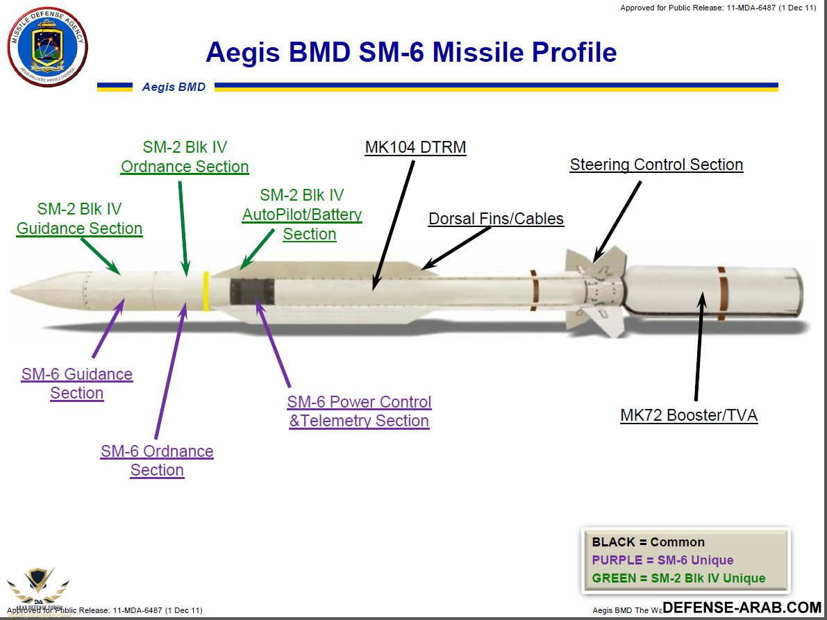

ال (RIM-161 STANDARD SM-3) الجبااااار !!
1 - يعتبر الصاروخ الامريكى (SM-3) أعجوبة أمريكية أخرى لأنه هو الصاروخ الاقوى فى منظومة (AEGIS) التى تعتبر حالياََ هى الاقوى فى العالم قامت الولايات المتحدة الأمريكية بالعديد من التطويرات عليه إلى أن وصلت إلى صاروخ (SM-3 IIB) والذى يعرف بإسم "صاروخ إيجيس للجيل التالى" أو (NEXT GENERATION AEGIS MISSILE SM-3 BLOCK IIB "NGAM BLOCK-3 IIB)
2 - الصاروخ مصمم لمواجهة الصواريخ الباليستية من المرحلة الفوق متوسطة أو(IRBM) الصاروخ ليس بجديد بل هو مبنى على صاروخ أقدم منه فى الصناعة وهو (RIM-156 STANDARD SM-2ER) فهو يحمل نفس البوستر والنفس المرحلة الاولى والثانية ونفس اطراف التحكم ..
3 - لكن الاختلاف الرئيسى أو لكى نتحدث بدقة أكبر الاضافة الجديدة وهى إضافة مرحلة ثالثة لتمكين الصاروخ من صد الاهداف خارج الغلاف الجوى ..
4- كما يملك الصاروخ رأس حربى يدمر الاهداف ( بالطاقة الحركية ) ويسمى هذا الرأس المتطور (LEAP) وهو متطور عن (KKV) وهو قادر على مواجهة الصواريخ الباليستية المتوسطة المدى (IRBM) ..
5- نظام التوجيه لهذا الصاروخ المتطور للغاية هو نظام (FLIR) أو بمعنى (FORWARD LOOKING INFRARED) ..
6 - الصاروخ له العديد من التطويرات حيث تم إضافة مرحلة ثالثة فأصبح الصاروخ صاحب اكبر مدى عالميا حيث يصل مداه إلى (700) كم وهو ما لم يصل إليه صاروخ من قبل .. وأيضا أكبر ارتفاع عملياتى بين كل الصوارخ والمنظومات الموجودة بالخدمة فى كل انحاء العالم حيث يصل الصاروخ إلى أقصى إرتفاع إلى (500) كم !!!! .
7 - الصاروخ بالفعل قام بإسقاط قمر صناعى أمريكى كان قد حدث به عطل وكان سيسقط على مدينة أهلة بالسكان فقام بإسقاطة على إرتفاع (240) كم فقامت السفينة الحربية (TICONDEROGA-CLASS) بإطلاق صاروخ واحد (SM-3 BLOCK IIA) وتم اصابة القمر اصابة مباشرة .
8 - الصاروخ يصل مداه الاقصى الى اكثر من (
700) كم واقصى إرتفاع عملياتى وصل اليه أكبر من (500) كم .
9 - أقصى سرعة للصاروخ هى (
4.5) كم / ثانية وهناك تطوير جديد يهدف إلى الوصول إلى (7) كم / ثانية .
10 - الصاروخ له أكثر من نظام توجيه ودى ميزة كبيرة جداََ اليوم للتغلب على الإعاقة والشوشرة الإلكترونية كما إن أنظمة التوجيه للصاروخ تتعدد حسب مراحل الطيران للصاروخ وهى كالتـــالــــــى ..
((( GPS & SEMI-ACTIVE RADAR HOMING & PASSIVE LWIR SEEKER )))

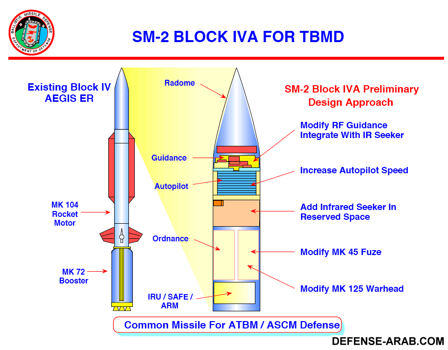

11- قامت الولايات المتحدة الأمريكية بتحول عدد (75) صاروخ من النسخة الأقدم (SM-2) إلى (SM-2 BLOCK IV ET) وتزويدها برأس حربى متشظى شديد الإنفجار ضد الصواريخ الباليستية التى تطلق من الغواصات (SRBM) وتم ذلك بفضل نظام (AEGIS BMD) من الشركة الأمريكية العملاقة شركة (LOCKHEED MARTIN) ..
12- وجرى إلغاء تطوير الصاروخ الإعتراضى للغلاف الجوى الداخلى للمرحلة النهائية صاروخ (SM-2 BLOCK IVA) لنظام ال (BMD) فى سنة (2003) ولو إنه أعداد أخرى من الصاروخ (SM-6) النشط ذات المدى الواسع (ERAM) قد يعاد تصميمها لهذا الإستخدام ..

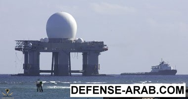

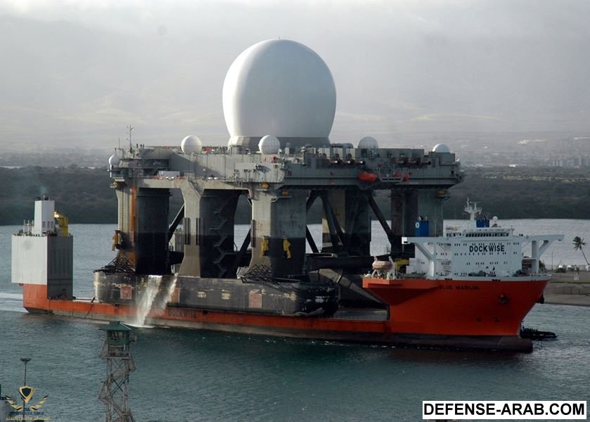

تواصل الولايات المتحدة الحفاظ على أنظمتها الخاصة من رادارات الإنذار المبكر المطورة من نوع (AN-FPS-132 ) أو (UEWR) بما فى ذلك المنشأت فى قاعدة سلاح الجو فى المملكة المتحدة قاعدة (FLYINGDALES) فى جزيرة "غرينلاند" ومن بين هذه الرادارت أيضاََ الرادار المنشور فى ولاية "ألاسكا" الأمريكية من نوع (COBR DANE) المطور مع أيضاََ " أنظمة تعقب ومراقبة فضائية " (STSS) وأقمار صناعية للإختبار الميدانى باالأشعة تخت الحمراء أو (NFIRE) وقد تم إختبار هذه المنظومات وأثبتت نجاح كبير ..
أيضاََ قامت الولايات المتحدة بالتخلى عن لرنامج تطوير "
أنظمة التعقب الدقيق فى الفضاء" أو (PTSS) فى سنة (2013) وأيضاََ الرادار البحرى الذى كان يعمل فى الحيز (X-BAND) قد شكل خيبة أمل كبيرة عكس ما كان متوقع لذلك تم الإبقاء على مدمرات (AEGIS BMD) مع الرادار الموجود عليها حالياََ من نوع ("AN-SPY-ID"V) مع تجهيز المدمرات من نوع (DDG-41 FLIGHT III) برادار جديد من نوعه من إنتاج العملاق الأمريكى شركة (RAYTHEON) من نوع (AN-SPY-6) أو رادار الدفاع الصاروخى الجديد (AMDR) والذى تم إستكمال مراجعة تصميمه مؤخراََ وبالتالى سيرمن رادار (AMDR) مدى رصد أطول وقة وتميز أفضل للأهداف وبالتالى الحد من مخاطر التصويب على أهداف وهمية وذلك ضمن برنامج الحد من النفقات أو مقلدات (DECOYS) أو "الشرك الخداعية " ..
يوجد أيضاََ فى مواقع أرضية رادارات من طراز (FPQ-14) وهو رادار متعدد المهام يقوم هذا الرادار باكتشاف وتتبع الهدف المعادي وتمييز الرأس المعادي الحقيقي من الأهداف المخادعة (Decoys) المصاحبة له وتوجيه مركبة القتل نحو الرأس الصاروخي المعادي.
يوجد أيضاََ منظومة رادار الانذار المبكر المتطور (UP GRADED EARLY WARNING RADARS) وهى جزء من نظام ال (BMD) ....

(((( مـــــــــعلومات أخـــــــــــــــيرة عن النــــــــــــظام الأمــــــــريكى (BMDS) ))))
1 - النظام يتكون من ...
أ - منظومة قيادة وسيطرة واتصالات وإدارة معركة .. ومقرها ولاية " ألأسكا " بالإضافة إلى مقرات فى أوروبا وإسرائيل وتركيا وقطر ..
ب - ومنظومة القاعدة الصاروخية الأرضية للاعتراض .. وتشمل صاروخ الدفع (Payload launch Vehicle) وهو متعدد المهام ذو ثلاث مراحل (Multi - Service Launch System )ويحمل مركبة القتل (Kill Vehice) وقد يطلق عليها (Exo - Atmospheric Kill Vehicle) أي مركبة قتل الصاروخ المعادي خارج الغلاف الجوى والتي بعد انفصالها تتجه نحو رأس الصاروخ المعادي معتمدة على امكاناتها الذاتية لتصطدم به بسرعة قد تصل الى (26) ألف كم/ساعة (RGB) وتشمل هذه المركبة رأساً باحثة مزودة بمستشعرات تعمل بالأشعة تحت الحمراء لكي تسيطر على توجيهها فى المرحلة النهائية للاعتراض نحو الهدف الحقيقي وليس الخداعي وهذا بجانب نظام دفع صاروخي ووسائل اتصالات وجهاز ملاحة وتوجيه بما يضمن الامساك بالهدف .
ج - منظومة الاتصالات للسيطرة الى الصاروخ الاعتراضي في الجو .. وهي بمثابة نهاية (فرعية) معلوماتية توجد فى محطات أرضية لتوفر الاتصالات بين منظومة الاعتراض الصاروخى (GBI) أثناء تحليقها فى الجو ومنظومة القيادة والسيطرة (BMC3).
د - منظومة رادار استطلاع الأهداف المعادية & وكذلك منظومة رادار الإنذار المبكر & ومنظومة الأشعة تحت الحمراء الفضائية .. سبق وشرحناها .
هـ - و أخيراََ خطوط كوابل من الألياف الضوئية (FIBER GLASS) لربط عناصر النظام ببعضها ..
2- شبكة اتصالات الدرع الصاروخي (NMD) توفر الاتصالات بين عناصر النظام وبين مواقع النظام المنتشرة فى الولايات المتحدة وخارجها وشبكة الادارة وكذلك التبادل المعلوماتى بين الأنظمة الخارجية.
3 - تنهض فكرة عمل نظام (
NMD)على عمل مشترك لجميع عناصره من أجل مواجهة هجوم صاروخي ضد الولايات المتحدة. ففي هذه الحالة تقوم جميع عناصر الانذار المبكر بما فى ذلك أقمار برنامج المعاونة الدفاعية (DSP) ومنظومة الأشعة تحت الحمراء الفضائية (SBIRS) بكشف موقع اطلاق الصاروخ المعادي ووقت الإطلاق ثم الإمساك برأس الصاروخ المعادى (RV) مركبة العودة الى الغلاف الجوى وارسال معلومات تتبع الهدف الى مركز القيادة والسيطرة (BMC3) للمتابعة .
4 - وبتحديد شكل منحنى خط مرور الهدف (
Trajectory) والبيانات الأخرى الخاصة بنوعية الصاروخ وسرعته واتجاه تحليقه وارتفاعه، يمكن بالتالي استنتاج المنطقة (الهدف الأمريكى) المستهدف ضربها وتحديد الموقع المعادى الذى أطلق الصاروخ منه .
5 - وتصب جميع هذه المعلومات فى مركز القيادة والسيطرة، وتتتبع محطات الرادار الأرضية الصاروخ المعادي قبل دخوله إلى أعلى نقطة فى هذا المنحنى، فيرسل مركز القيادة هذه المعلومات الى موقع اطلاق صاروخ الاعتراض وباقى المستشعرات الأرضية للانذار بها، كما يتم تغذية كمبيوتر مركبة القتل ببيانات الهدف المعادي ونقطة وتوقيت الاعتراض.
6 - وبناء على هذه المعلومات يتخذ مركز القيادة قرار الاشتباك، ويتم اطلاق صاروخ الاعتراض أو أكثر من صاروخ فى التوقيت المناسب الذى يكفل سرعة اعتراض الصاروخ المعادى قبل دخوله الجزء الهابط من منحنى خط مروره.
7 - وقد تطلق صواريخ الاعتراض من أكثر من موقع طبقا للموقف ويتابع موقع الرادار (
GBR) تحرك الصاروخ المعادى وانفصال أجزائه حتى لا يبقى سوى رأس الصاروخ المعادى فقط - مركبة العودة (RV) ويرسل بياناته آليا الى مركز القيادة والسيطرة الذى يغذي بها مركبة القتل (KV) من خلال منظومة الاتصالات مع صاروخ الاعتراض (IFICS)، فى ذات الوقت الذى يتم فيه متابعة الهدف الأهداف المعادية.
8 - وقبل احتراق المرحلة الأولى من صاروخ الدفع ينفصل الغطاء الواقى لمركبة القتل (
KV) وخلال احتراق المرحلة الثانية تتدفق معلومات الرادار (GBR) مع باقى بيانات تتبع الهدف ويتم تغذية مركبة القتل بها أولاً بأول حيث تتخلص هذه المركبة فى هذه المرحلة من غطاء المستشعرات، وتبدأ فى تشغيل بطارياتها الذاتية قبل المرحلة الثانية من اشتعال صاروخ الدفع، وتستمر فى العمل بعد تمام احتراق صاروخ الدفع معتمدة على نفسها، حيث يوفر لها جهاز تحديد المحل الفضائى (GBS) البيانات اللازمة لتضبط نفسها لتتبع الهدف فى المرحلة الثانية، التى عندما تنفصل فيها مركبة القتل عن الجزء الباقى من صاروخ الدفع تستخدم جهاز الدفع الذاتى المصاحب لها، والكمبيوتر المثبت داخلها وجهاز الاستشعار الخاص بها، فى البحث عن الهدف (RV) والمناورة لتفادى الأهداف المخادعة والأجسام الأخرى .
9 - وعندما تمسك مركبة القتل بالهدف الحقيقي يتم توجيه جهاز الدفع ليضبط خط مرور المركبة تجاه نقطة الالتقاء المحسوبة .
10 وتحتاج مركبة القتل خلال رحلتها الى إعادة ضبط نفسها باستمرار على خط الالتقاء مع الهدف، وذلك بواسطة جهاز تحديد المحل الفضائى (
GPS) كل (2 - 3) دقائق، ثم باستخدام جهاز الدفع يعاد ضبط المركبة على خط تحليقها نحو الهدف .
11- وتبرز أهمية جهاز الاستشعار بالأشعة تحت الحمراء الخاص بمركبة القتل فى تمييز الهدف الحقيقي من الأهداف المخادعة التى تصاحبه أو الأجسام الأخرى المتبقية فى الفضاء (
Debris) حتى تحقق الاصطدام بالهدف بسرعة عالية تصل الى (26) ألف كم/ساعة .
12 - ويلاحظ هنا أنه لا يحدث انفجار عند التلاقى بين مركبة القتل والهدف ولكن يحدث تصادم قوي (
No explosion, But Collision) يترتب عليه تفتيت الهدف إلى أجزاء مخلفة نواتج غازية وبقايا جسمي الرأس المعادى ومركبة القتل .
13 - وأثناء الاشتباك وبعده تستمر الرادارات والأقمار الصناعية فى تجميع البيانات ومراقبة نتائج الاعتراض، من أجل تقدير حجم الاصابة التى لحقت بالهدف أو الاهداف (
Kill assessment) والتى بناء على تقييم نتائج الاشتباك يتقرر العمل فى المرحلة الثانية خاصة فيما يتعلق بتصحيح اية أخطاء تكون قد تسببت فى فشل عملية الاعتراض .

قامت الولايات المتحدة بدمج الرادار البحرى (SEA-BASED X-BAND RADAR) مع منظومة ال (AEGIS) وهو رادار بعيد المدى من النوع (AESA) و يصل مداه الى (2000) كم .
لكن بسبب ثمنه المرتفع لم يصنع سوى رادارين فقط من هذه المنظومة الرادارية للإنذار المبكر الفضائية ..
