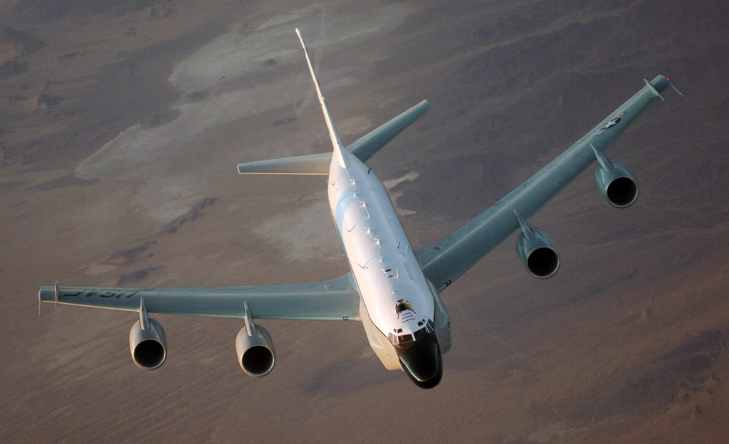

ولهذه المهام تعتمد مثلا الولايات المتحدة الأمريكية على طائرات متخصصة أكثر RC-135 للإستخبار الالكتروني كما تمتلك المملكة العربية السعودية بالقوات الجوية الملكية السعودية Royal Saudi Air Force طائرات استخبار الكتروني خاصة مشتقة من طائرات RC-135 تسمى RE-3A أو طائرات King Air-350 على سبيل المثال

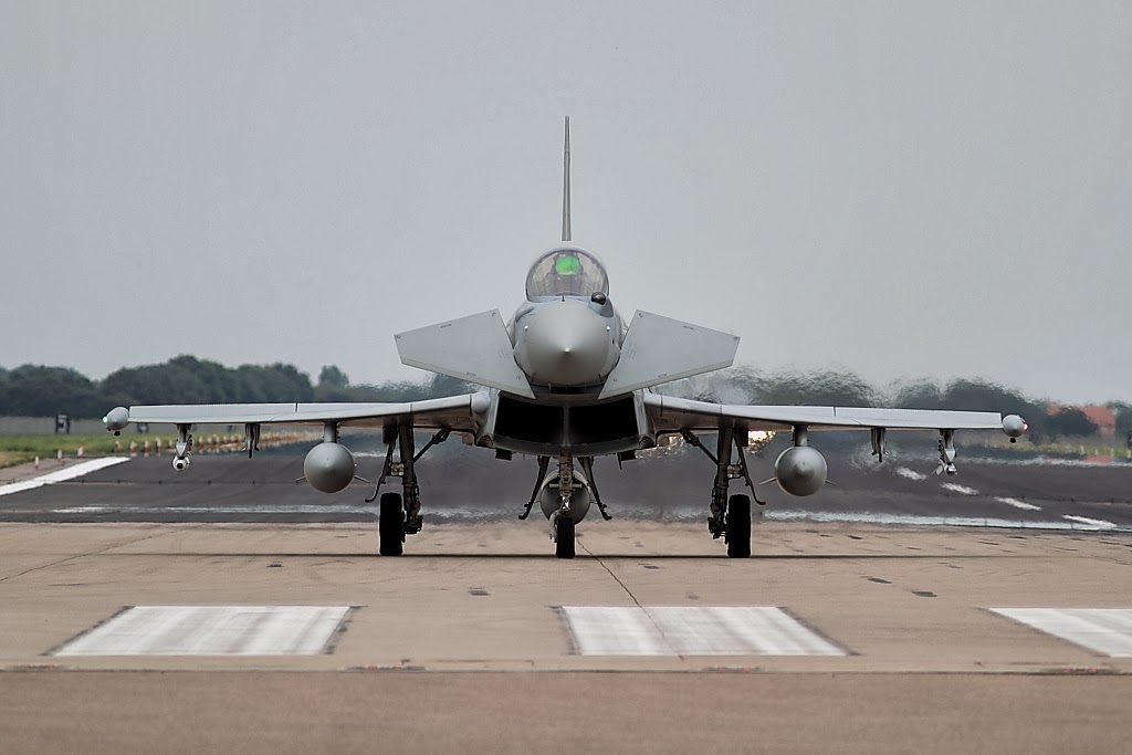

من الطائرات القليلة المستخدمة لهذا الأسلوب هي مقاتلات EF-Typhoon حيث تمتلك حاضني تشويش
كما تستخدم ايضا مقاتلات EF-Typhoon الشراك الخداعية Towed Radar Decoy وهي ستكون مميزة لخداع الصواريخ التي تتخذ نمط HOJ اذا تم اعماؤها حيث يتتبع الصاروخ الذي تم اعماؤه اشارة التشويش والتي ستكون هنا عبارة عن شراك خداعية بعيدة عن المقاتلة اصلا ...
