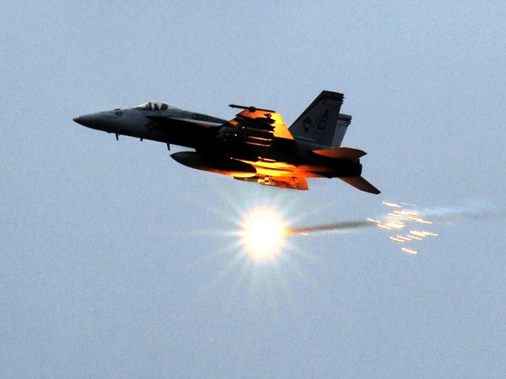

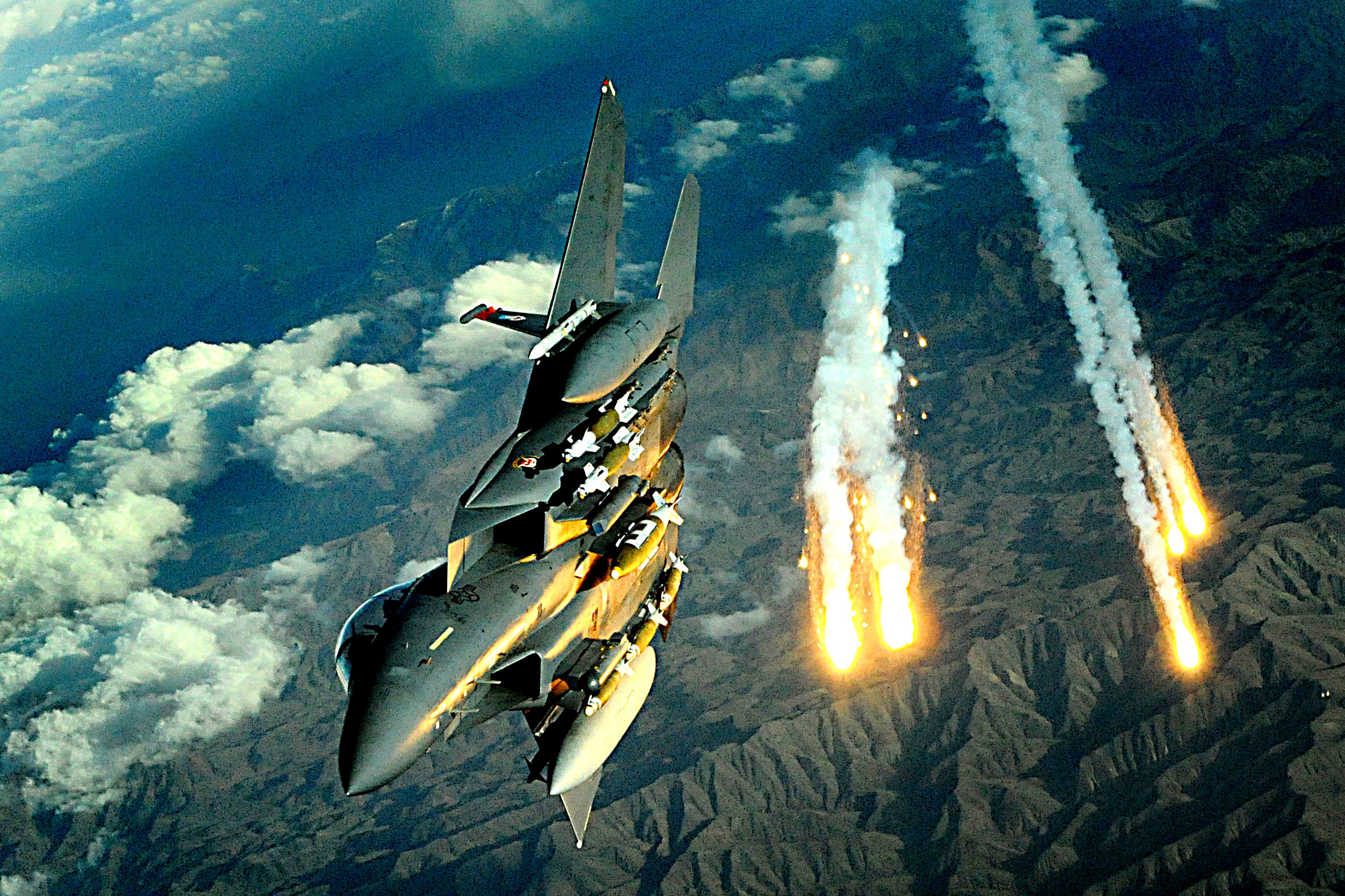

للإضافة تكون الشعلات الحرارية Flares مصنوعة من كرات مادة المغنيسيوم Magnesium balls حيث تولد حرارة كبيرة
لتشتيت Deflect بواحث الصواريخ تحت الحمراء Infrared Seeker ( وبالمناسبة كفاءتها تختلف من نوع الى نوع فليست كلها سواء )
أما الرقائق المعدنية Chff فهي مصنوعة من أشرطة من الألمنيوم Aluminum strips يتم اطلاقها بحيث تشكل أشبه بالسحابة Cloud
و حتى تنجح ينبغي ان تعكس نصف الطول الموجي Wavelength للرادار او الباحث Radar, Seeker
المقاتلة EF-Typhoon تمتلك قاذفين launchers للـ Flares كل واحد منهم يحمل 16 شعلة حرارية Flares بإجمالي 32
و تحمل BOL-510 وهذا النظام يركب على نفس المحطة Station الذي يحمل الصاروخ قصير المدى في اخر الأجنحة حيث تحمل 160 رقاقة معدنية بالواحدة أي بإجمالي 320 رقاقة معدنية Chaff
أما المقاتلات F-15 في النسخ الحديث تحمل ALE-47 وهي قاذفات launchers تحمل Flares أو Chaff وتحمل F-15 منها 8 قاذفات .. 4 بالجهة اليمنى من البدن و 4 بالجهة اليسرى منه .. كل قاضف يحمل 30 Chaff أو Flares .. بالنسخة السعودي تم إستحداث 4 قاذفات اضافية قرب المحركات ممايزيد عدد القواذف الى 12 قاذف بإجمالي ماتحمله في أقصاه 360 نقطة للـ Chaff و Flares

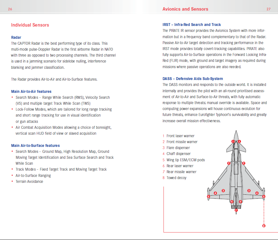

انظمة تحذير التحذير كثيرة ومتنوعة وتكشف من مسافات ممتازة ... لأضرب مثال EF-Typhoon
لديها 3 مستشعرات LWR بحيث ترصد أي شعاع ليزر يتجه نحو المقاتلة ( بعض الصواريخ و أنظمة IRST تستخدم الليزر لتحديد المسافة هنا سترصد هذه الانظمة وتختلف هنا حسب مسافة أو بدء استخدام الليزر الرافال مثلا تبدأ من 33 كم

هذي تغطية الرادار CAPTOR لكن أنا اتكلم عن رادار أخرى بعدد 3 رادارت صغيرة ..
ومن هذه الصورة يمكنك رؤية الرادارات في المناطق 2 و 7 .. وبالمناسبة هذه الرادارات تستخدم مؤخرا هوائيات AESA .. :)
