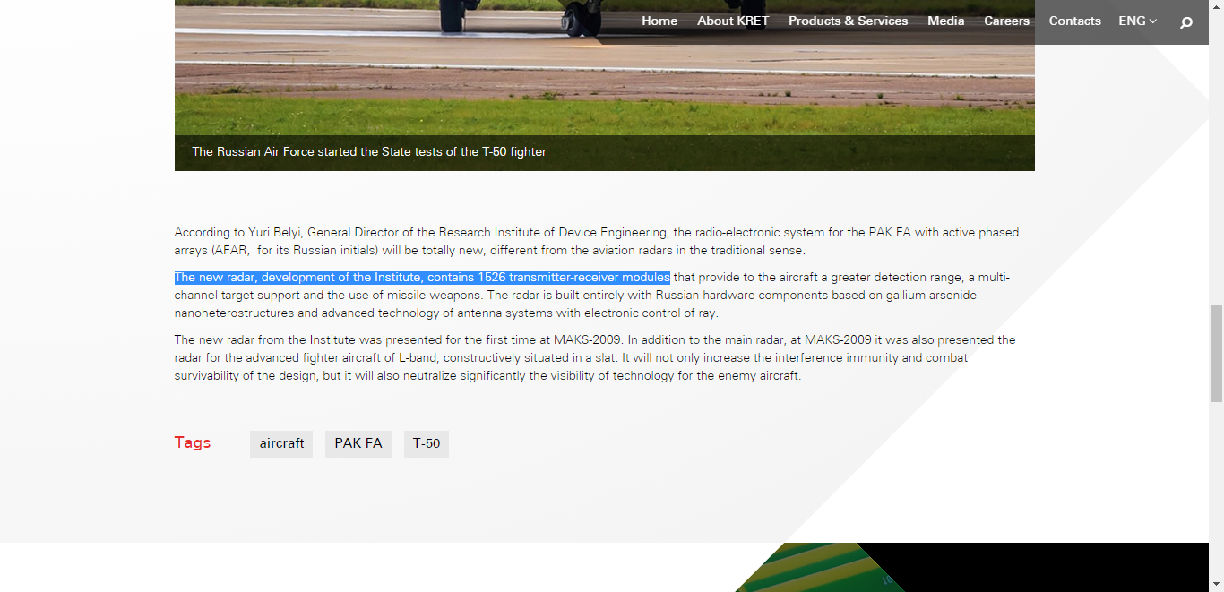

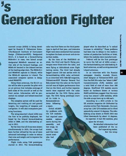

وهذا الرقم يعادل تقريبا الرقم التقديري عن AN/APG-63 (v)3 و رادار الـ PAK-FA تقول التقديران ان عدد وحداته تقريبا 1552 وحدة
