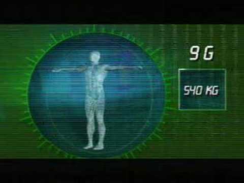

لاتفوقني بمعدل الالتفاف بل على العكس دوائر دورانها اكبر .. هي تتحمل تسار جاذبية اعلى وهذا طبيعي كون الصاروخ مداه جدا عالي بالعادة 4-3 Mach ولهذا يحتاج لتحمل تسارع الجاذبية اكبر .. لان اي التفاف بسيط على هذه السرعات يعني تسارع جاذبية مهول ...
المقاتلات مثل EF-Typhoon تستطيع الوصول لـ 9G بسرعة 0.9 Mach .. وهذه المناورة كافية لجعل الصواريخ الاخرى تعمل بدوائر كبيرة ...
تعاون الـ TVC و اسطح التحكم يمكن ان يخلق مصائب
وسبب ذلك انه لا يوجد على متنه طيار يتأثر بهذه المناورات الحادة وقوة السحب العالية

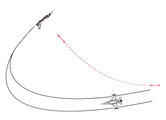

صاروخ قادم من الخلف فأعمل مناورة الى الاعلى ! سبق ان قلت لك المناورة الافضل وليس المناورة العبثية
جميل ,, ستحاول ان تعمل Energy Bleeding للصاروخ وتستنزف طاقته اثناء صعودك للاعلى ...
لكن ضع في الاعتبار ان هناك اجيال حديثه مثل الميتيور باستطاعته ادامة زخم الانطلاق لمسافات ابعد بكثير وبالتالي توسيع منطقة اللا هروب الخاصة به ..
استدامة سرعة ووقت ومدى >> فهل لديك القدرة على الاستمرار صعودا وانت تحاول تفادي صاروخ سرعته فوق 4 ماخ ومنطقة اللا هروب الخاصة به تفوق 200 كم !!
https://en.wikipedia.org/wiki/Meteor_(missile)
هذا مثال فقط وليس لأرقام دقيقة ولكن فقط لنبين تطور التهديدات ووسائل مجابهتها ...
اعتقادي هو انه بالمناورة فقط .. الامر صعب جدا
المناورة بالأعلى سيئة ... انا يتم ملاحقتي من صاروخ AAM قصير المدى واتجه للمناورة للأعلى بدلا من ان احاول جعل الصاروخ يفقد سرعته وزخمه اتجه للمناورة للأعلى ... من الممكن الغوص لارتفاعات منخفضة ... من الممكن الالتفاف بوقت مناسب بحيث اجنحة الصاروخ وقدراته على الالتفاف لن تسعفه لملاحقتي عند مناورة حادة باتجاه الساعة الثالث او التاسعة .. المناورة بالصورة تجعل المقاتلة هي من تفقد الزخم والسرعة وليس العكس ...
