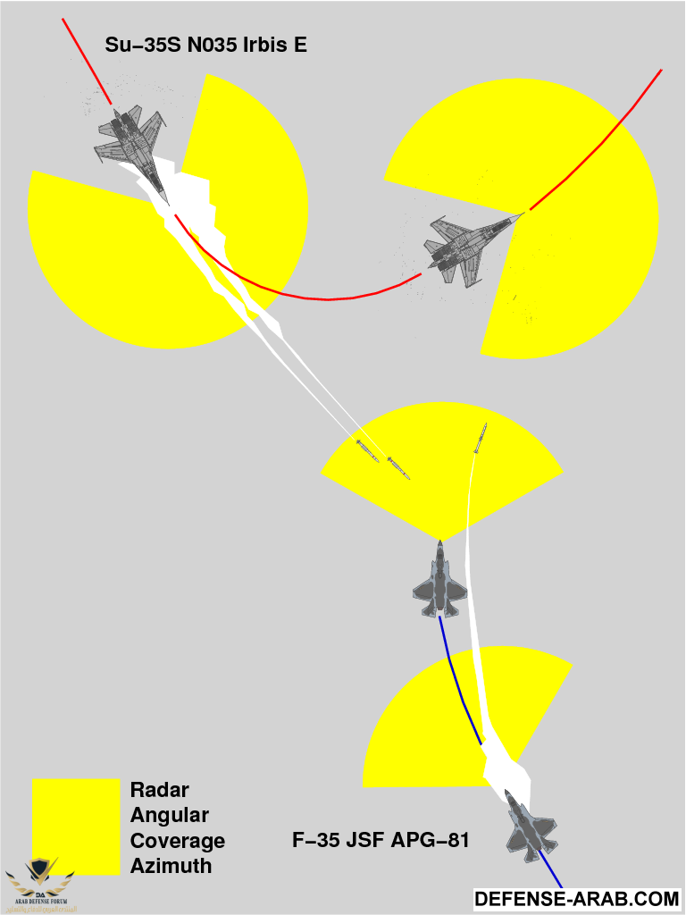

الـ ols بتاع السوخوي بيشتغل على الجزء الامامي فقط مش بيغطي كامل الطائرة يا جاك
كلام المجلة االعسكرية مش مظبوط في الحتة دي
نظام الكشف الصامت في الـ (SU-35) وهو (OLS) مجهز للمسح في دائرة كاملة بجانب كشف المقاتلات من مدايات بعيدة وعلى نطاق واسع في حين ان نظام الكشف الحراري (F-35) مجهز في الاصل للعمليات الارضية او القصف ويكشف المنطقة حول المقاتلة فقط وعلى الجانب الاخر نظام الكشف على (SU-35) مجهز بقوة لعمليات (جو/جو) و(F-35) محركها صاحب بصمة حرارية مرتفعة وفلة شمعة منورة وسيرصده ال(OLS) بمنتهى السهولة .......
There is a different approach to Infra-Red sensors. The JSF has a superb Electro-Optical Distributed Aperture System (DAS) designed to cover the sphere around the aircraft, but strongly optimised for air-to-ground operations. The Su-35S has a large aperture OLS-35 IRST optimised to scan for other aircraft at long range in its area of interest. DAS is a ‘staring array’ while the OLS-35 is a ‘scanning array’. The difference in detection range is like the difference between a person searching with a naked eye compared with another searching with a telescope. If the telescope is pointed in the right direction, it will get first detection. Add to that the factor that the JSF has the hottest engine in the market, and the IRST of the Su-35S is assessed as a superior aid to air combat
يا حج جاك كلام كارلو كوب اللي بالانجليزي صحيح (رغم ان منظومة الـ ols المفروض تتقارن مع منظومة eots مش منظومة das) .. لكن انا بتكلم عن ان منظومة الـ ols مبتغطيش طبعا الطيارة كلها لكنها تعمل فقط في الجزي الامامي من الطائرة
وزاوايا الرصد الخاصة بيه هتلاقيها في البروشور ده

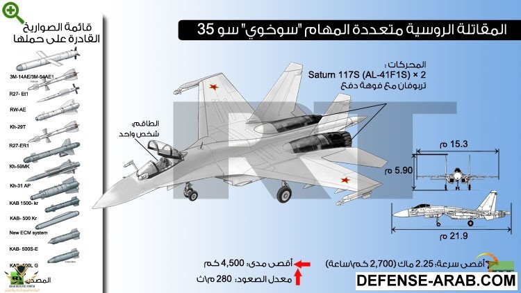

Su-35
Engine thrust with afterburning
14,500
Takeoff Weight
25,300 kg
Max takeoff weight
34,500 kg
المصدر الموقع الرسمي
http://www.knaapo.ru/products/su-35
Su-35 empty weight 18000-19000 kg
المصدر
http://www.airwar.ru/enc/fighter/su35bm.html
http://militaryarms.ru/voennaya-texnika/aviaciya/istrebitel-su-35

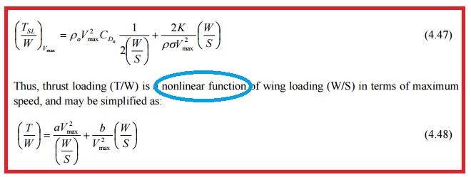

The vertical line represents the range at which the combined weight of the aircraft, maximum payload and needed fuel reaches the maximum take-off weight (MTOW) of the aircraft. If the range is increased beyond that point, payload has to be sacrificed for fuel.
The maximum take-off weight is limited by a combination of the maximum net power of the engines and the lift/drag ratio of the wings. The diagonal line after the range-at-maximum-payload point shows how reducing the payload allows increasing the fuel (and range) when taking off with the maximum take-off weight.

كان فيه راجل غلبان امبارح انت فرمته من كتر اعتراضك على كلامه ... فاكره كان بيقول ايه ؟
حيث
S : wing area
T : engine thrust
W : aircraft weight
K : drag factor
Tsl : is the engine thrust at sea level
 : air density
CDi : drag coefficient
حيث
S : wing area
T : engine thrust
W : aircraft weight
K : drag factor
 : air density

لا بجد .. ايه علاقة نسبة الدفع للوزن بالحمولة القصوى عند الاقلاع

علاقة على شكل منحنى ممكن تكون طردية وعكسية في نفس الوقت لانها غير خطية nonlinear function
يا صديقي العزيز
علاقة غير خطية تعني وجود اكثر من متغيرين
لكنها لا تعني انها ممكن تكون طردية او عكسية .. ابدا .. العلاقة بين الاشياء اما عكسية او طردية (وربما تكون مثلا طردية ثم تتحول الى عكسية عند قيمة معينة .. مثل هذا مثلا)
ان نعبر عن علاقة بمنحنى وليس بخط مستقيم لا يغير من حقيقة انها تظل طردية او عكسية
