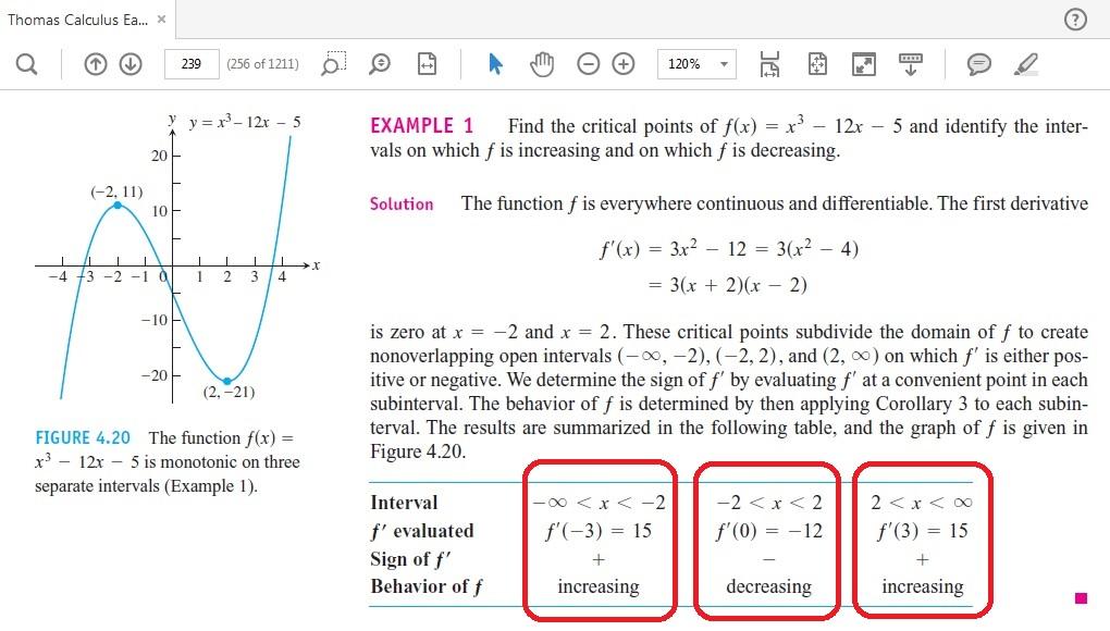

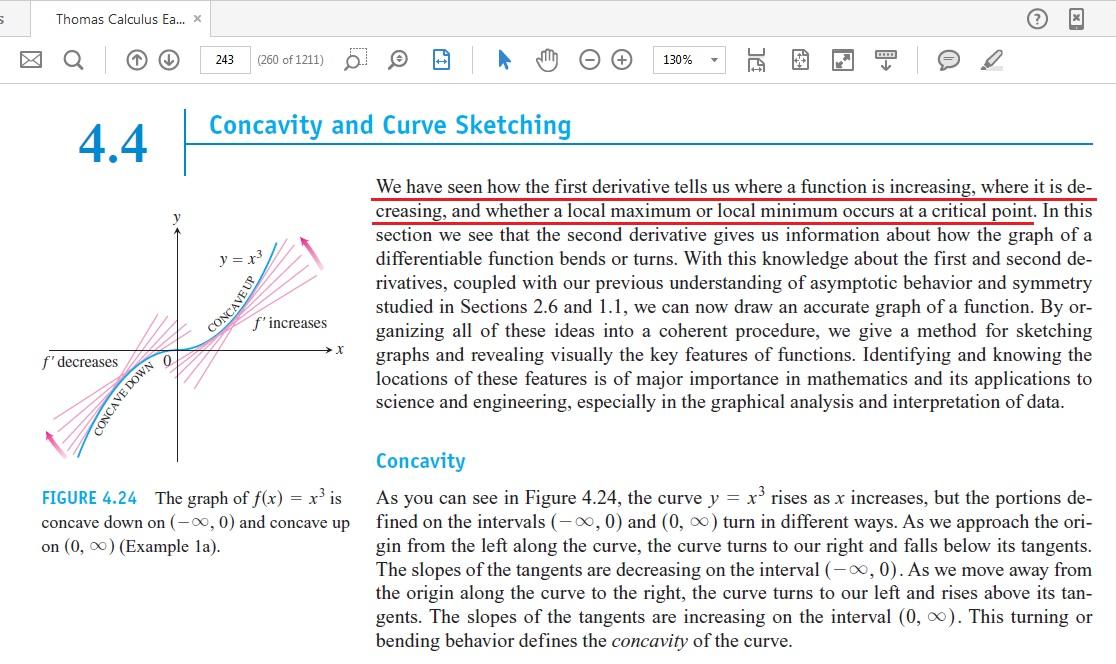

وما يلي هو ليك بشكل خاص ولمن اراد الاستزادة بشكل عام
من كتاب George B. Thomas استاذ الرياضيات في جامعة Massachusetts
pages 205, 239, 243
(علمت على بعض النقاط بالاحمر لتسهيل مهمة الوصول للمعلومة)
لو احتجت الكتاب كامل او اي كتاب اخر في نفس المجال (ان وجد لدي) اخبرني ...
pages 205, 239, 243
