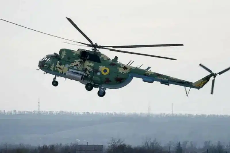

ستتلقى طائرات الهليكوبتر القتالية التابعة للقوات الجوية للقوات المسلحة الأوكرانية أنظمة حماية على متنها قادرة . على تحييد تهديدات الصواريخ. سيتم توفير المجمعات من قبل شركة Hensoldt الألمانية. وفقا لما ورد في الموقع الرسمي للشركة.
ووفقًا للمعلومات المنشورة ، سيزود الألمان أوكرانيا بأنظمة دفاع صاروخي محمولة جواً تسمى AMPS (نظام حماية الصواريخ المحمولة جواً). وهذا المجمع معياري ويمكن تعديله بسهولة لأي طراز هليكوبتر.
وهو يتألف من مستشعرات اكتشاف إطلاق الصواريخ (MILDS) ، ووحدة القيادة والعرض (ACDU) ، ونظام التعرف على الهدف. النشط (MACS) ، والذي يحدد مدى وسرعة الصواريخ المكتشفة ويزيل التحذيرات الخاطئة من أجهزة الاستشعار.و سيتم دمج أنظمة إطلاق مصائد الحرارة المثبتة بالفعل على طائرات الهليكوبتر الأوكرانية في النظام.
وفي المجموع ، ستقوم Hensoldt بتوريد 16 مجموعة من النظام ، ولم يتم الكشف عن تكلفة العقد ، لكن الشركة أكدت أنها مكونة . من رقمين وتقدر بالملايين.و ستتولى شركة LOM PRAHA التشيكية تركيب المجمعات.
ومن خلال توفير AMPS ستزداد القدرة الدفاعية لطائرات الهليكوبتر الأوكرانية. ومن خلال دمج الأنظمة على المنصة ،ستتم حماية الأطقم من مجموعة واسعة من التهديدات ، بما في ذلك صواريخ أرض – جو وصواريخ جو – جو.
وبالتالي ، يريد الألمان تقليل عدد طائرات الهليكوبتر الأوكرانية التي تم إسقاطها أثناء الأعمال العدائية بمساعدة منظومات الدفاع الجوي. المحمولة والصواريخ ذات الرأس الحراري.
