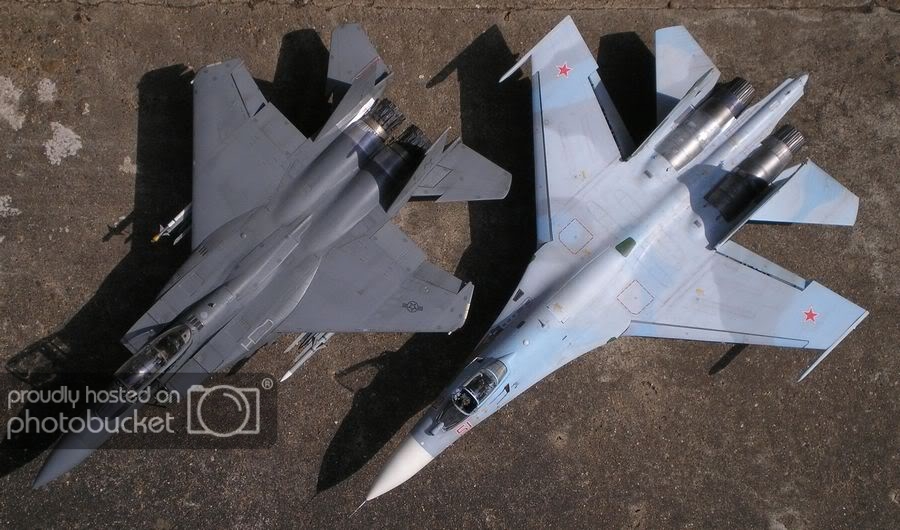

وحتى في الجيل الرابع كان ظهور ال F-15 الأول في بداية السبعينيات بينما عائلة الفلانكر المتمثلة بالجد الأكبر Su-27 ظهر في أواخر السبعينيات .. ولكن عجلة التطور كانت دوماً في صف الأمريكان
فلذلك نلاحظ دوماً أن الطائرات الأمريكية تكون في موقع المبادرة بينما الفلسفة الروسية تعتمد على ردة الفعل و محاولة تقليل الفجوة ..
تطويرات عائلة الفلانكر المتجسدة بهيكلية الجد الأكبر Su-27 كانت هي الطريقة الأقل خسارةً للوقت و الجهد و المال لردم هذه الفجوة المتسعة .. فظهرت النسخ الأخرى المعروفة من هذه العائلة لحين وصولها لل Super Flanker في أواخر التسعينات و نضوجها الكامل في الألفية الجديدة
في حين تعدد نسخ الطائرات الأمريكية كان نقطة مضيئة وفعالة أكثر بعيداً عن الاعتماد على تصميم موحد .. وكانت ال F-15 هي المقاتلة التي أبهرت الجميع وسبقت زمنها وأجيالها بفارق كبير

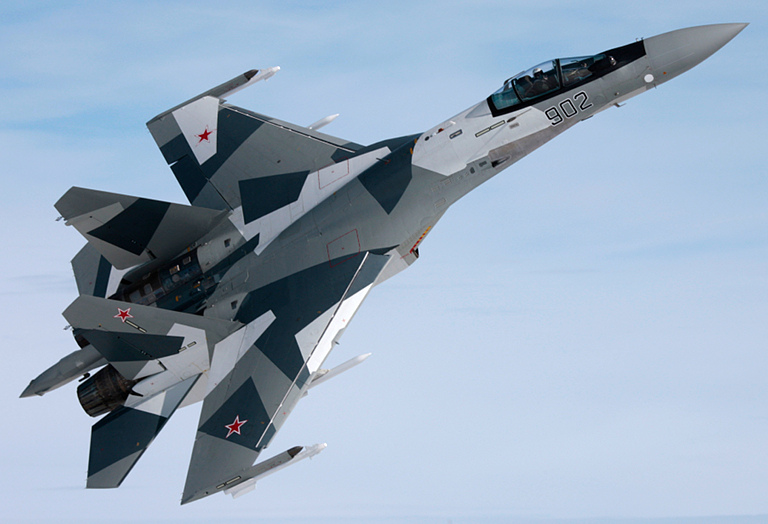

ورغم تميز ال Su-35 في العديد من الأوجه من مناورة و حمولة كبيرة و رادار قوي و مستشعرات سلبية و بودات حرب إلكترونية جيدة مازالت تجد نفسها في مأزق في هذه المواجهة .. ولعلي أجد نقطة مضيئة في المقاتلات الروسية وهي أنظمة تسليحها عبر عائلة ال R للصواريخ الجو/جو وفلسفتهم في الاستخدام الأمثل لهذه الصواريخ في إيصالها لهدفها
و من ناحية المناورة فلا يخفى تميز المقاتلات الروسية بوجه عام بانسيابيتها و قدرتها الممتازة على المناورة بفضل تصميماتها و تقنية الدفع الموجه TVC و نسبة دفع إلى الوزن جيدة
الحقيقة أن Su-35 هي مقاتلة رائعة وواعدة وأمامها مشوار طويل للتحديث والتطور ولكنها بداية جيدة تتدارك الكثير والكثير ..

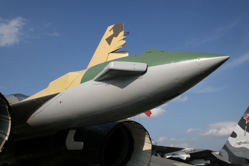

رادارها ال NIIP Irbis-E الضخم هو منافس ممتاز لنظيره الأمريكي و الحديث عن دمج منظومة رادارية على مقدمة أجنحة ال Flanker و في ذيل المقاتلة الرادار NIIP N012 Tail Radar للحصول على أمدية كشف راداري و مواجهة الأخطار على نطاق متساوي ب 360 درجة ..
ولكن في وجه آخر هنا تكون التضحية الكبيرة في عملية الاكتشاف المبكر للطائرة عبر العدو .. دون أن نتطرق إلى المقطع الراداري و الحراري الكبير نسبياً والذي هو معضلة في مواجهة تحديات الأجيال الحديثة .. والذي حاولت أمريكا تداركه مع نسخ ال Eagle الحديثة ونجحت إلى حد كبير

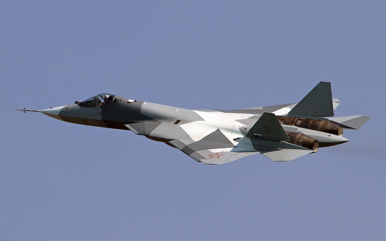

ولكن واحدة من أكبر عيوب الفلانكر هي مداخل الهواء ..
تصميم مداخل الهواء فيه الكثير من العيوب التي تأثر على البصمة الرادارية للمقاتلة .. ويبدو أن الروس اضطروا على هذا التصميم بسبب المحرك
هناك الكثير من الأسطح الممهدة في ال Inlets و لا يوجد أي حواف مسننة و لا وجود لما يسمى بال Radar Blocker أو Serpentine inlets المعاناة هنا تطال حتى ال Pak-Fa المنشودة !! ..
بينما حتى على صعيد التقليل من البصمة الحرارية لم نجد في ال Su-35 عوامل مساعدة على هذا الأمر فحتى تقنية Low Observable Nozzles التي تعد من خصائص طائرات الجيل الرابع ++ و الجيل الخامس غير متواجدة بالفلانكر !!
