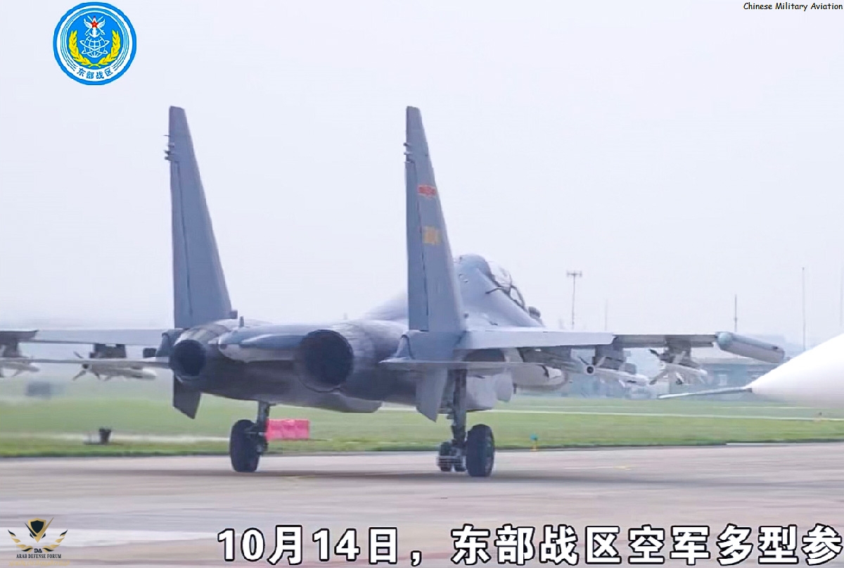

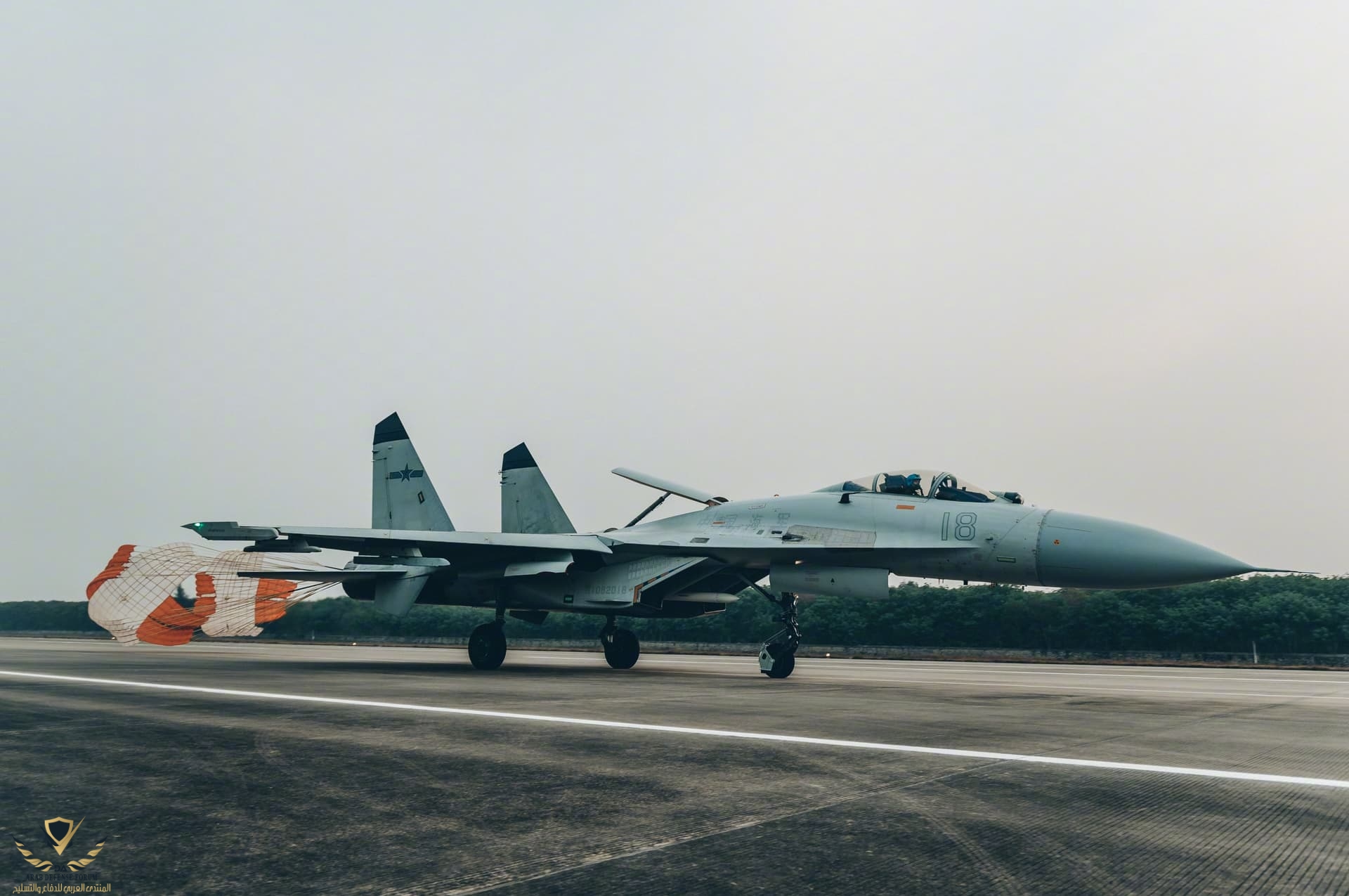

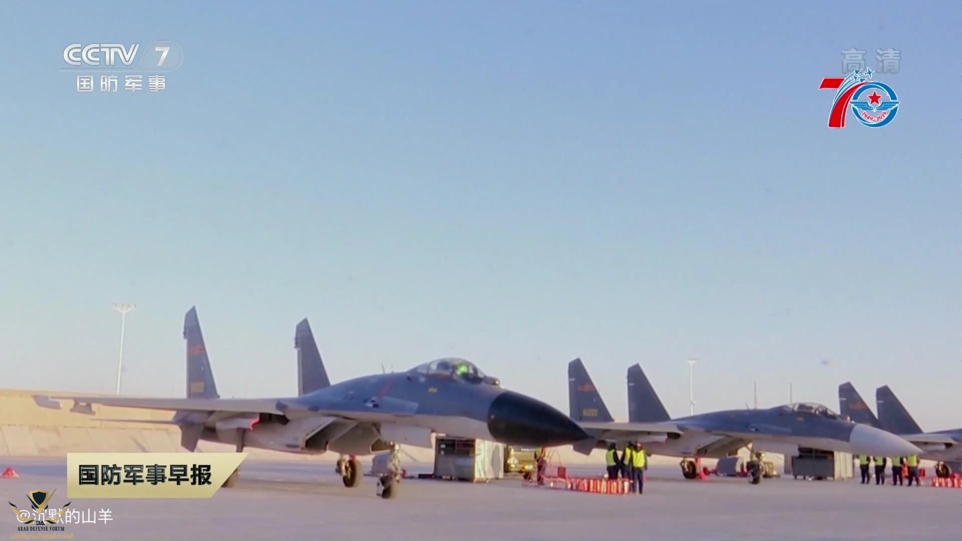

تمثل مقاتلة Shenyang J-11BG مجهود الصين للحفاظ على تنافسية أسطولها الكبير مقاتلات الفلانكر الصينية J-11B من خلال تحديث يستهدف الأنظمة والإلكترونيات بشكل اساسي. ويمكن تمييزها بسهولة من خلال رادومها ذا اللون الفاتح، إذ تستبدل رادار دوبل النبضي برادار ايسا جديد، مما يحسن بشكل كبير مدى الكشف والوعي الظرفي والقدرة القتالية. اهم ما اتاحه الرادار للمقاتلة هو الاستفادة الكاملة من صواريخ الجو-جو الحديثة مثل PL-10 و PL-15، لتصل إلى مستوى مقارب في فدرات القتال خلف مدى الرؤية لمقاتلات الجيل 4.5 الغربية.

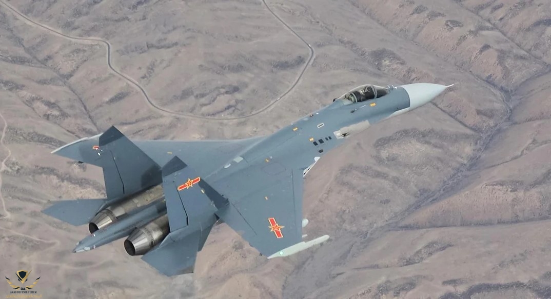

تطوير J-11BG هو جني لثمار التقنيات المطورة في برنامجي J-11D و J-16، ما يتضمن ذلك من إلكترونيات طيران محدثة، وأنظمة حرب إلكترونية متطورة، وقدرات موسعة للربط البياني Data-Link. كما تم توحيد استخدام محركات WS-10 الصينية بدلا من المحركات الروسية السابقة، مما حسن الأداء والاعتمادية والتوحيد اللوجستي.
شمل برنامج الترقية أيضا نسخ J-11BH التابعة للبحرية الصينية (تم تحويلها للقوات الجوية مع اصناف اخرى والاكتفاء بالمقاتلات التي تعمل على حاملة الطائرات)، بهدف تحقيق قدرة موحدة عبر القوات الجوية والبحرية على حد سواء. ومع وجود حوالي 300 طائرة ما زالت في حالة جيدة نسبيا، اهم متطلبات التحديث كانت اطالة عمر خدمة هاته المقاتلات تقنيا وان يكون التحديث فعالا من حيث التكلفة والوقت اي مبسطا دون الحاجة إلى اجراء تطويرات جذرية في مصانع الطائرات.

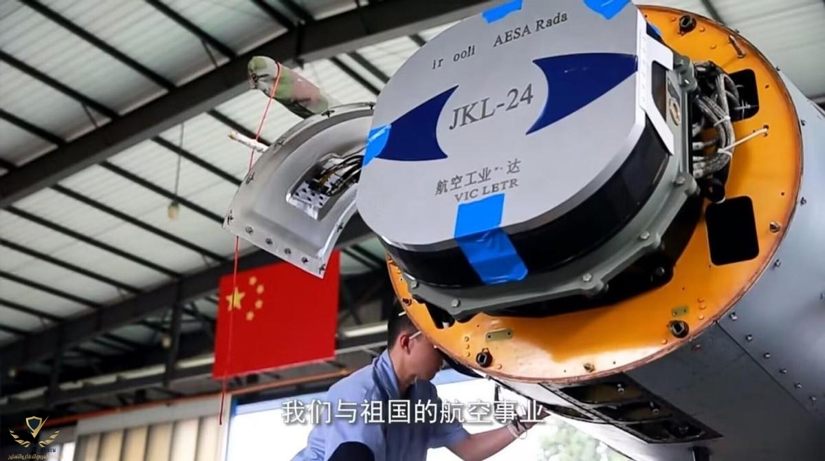

بالتوازي مع مشروع الـ J-11BG، خضعت المقاتلة الخفيفة J-10A لعملية تحديث مماثلة. فقد أكد مقطع ترويجي صادر عن معهد 607 الصيني لبحوث الرادار LETRI تركيب رادار JKL-24 AESA الجديد على هيكل طائرة J-10A، في خطوة تمثل انطلاق برنامج J-10AG. يوفر هذا الرادار الجديد مدى كشف ابعد، وقدرة على تتبع أهداف متعددة في آن واحد، ومزايا قوية في الحرب الإلكترونية، ما يرفع قدراتها إلى مستوى قريب من المقاتلة الأحدث J-10C.
غير أن دمج رادار AESA قد يتطلب بعض التعديلات الالكترونية مثل اسبتدال ناقل البيانات وحاسوب مهام متطور قادر للتعامل مع حجم البيانات المتدفقة من الرادار، وقمرة قيادة رقمية حديثة بشاشات متعددة الوظائف لتعزيز الوعي الظرفي وتكامل المستشعرات لدى الطيار.

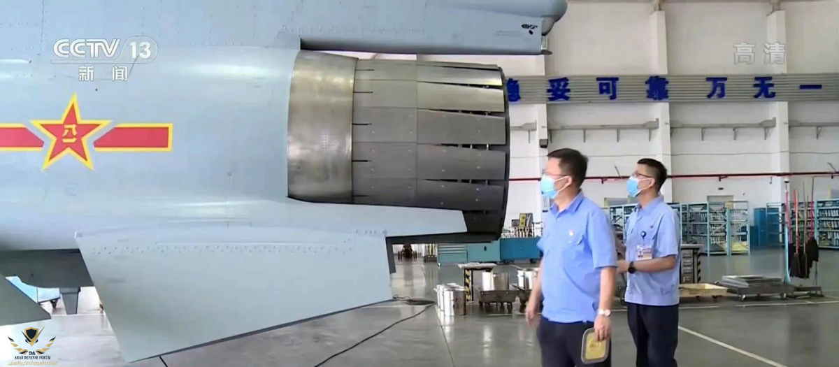

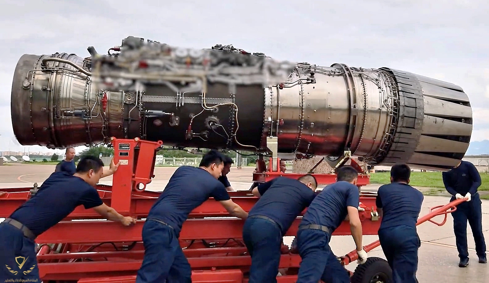

ونظرا لأن رادارات AESA تستهلك قدرا أكبر من الطاقة والتبريد، فمن الطبيعي أن تزود الطائرة بمحرك WS-10B المحسن، الذي يوفر قدرة دفع أعلى وطاقة كهربائية أكبر مقارنة بمحرك AL-31FN القديم، مما يضمن أداء طيران ممتازا مع دعم متطلبات الأنظمة الإلكترونية الحديثة خاصة وانها طائرة احادية المحرك مما يجعل هاته النقطة في غاية الاهمية لضمان امداد اغلب الانظمة بالطاقة اللازمة والا ستقدم اداءا غير كامل فمثلا محرك مقاتلة F-16 مولده يستطيع انتاج طاقة كهربائية قدرها 60kva بينما محرك AL-31F قدرة توليده في حدود 30KVA.

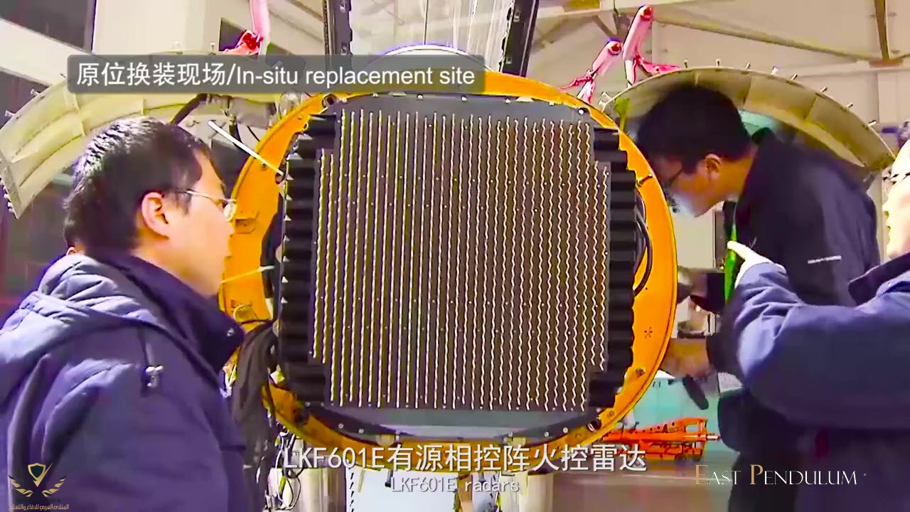

- النقطة الثانية هي ان عملية التطوير لا تتطلب تعديلات جذرية ويمكن اجرائه في القواعد الجوية ومراكز الصيانة بدلا الى الذهاب الى مصانع الطائرات وهذه النقطة بالذات ركزت عليها شركة LETRI في رادارها LKF-601 وسمتها ب" In-sittu replacment"
In a video released by LETRI in early November, this new AESA radar has already carried out its first tests on one of the prototypes of FC-1. The AVIC radarist highlights two flagship features of its LKF601E, the first being fully air-to-air cooling, which significantly reduces the mass of the system and the need for rewiring, and the second is to be able to replace the existing radar on the aircraft without major modification, what LETRI calls “In-Situ replacement”.

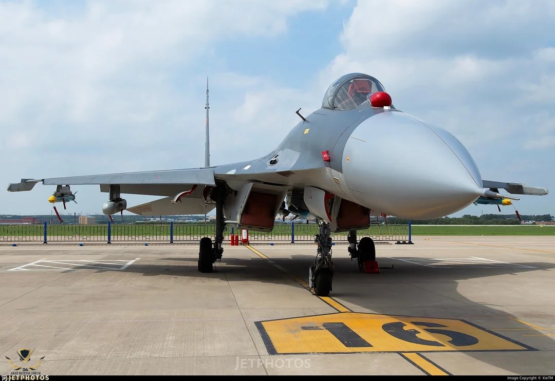

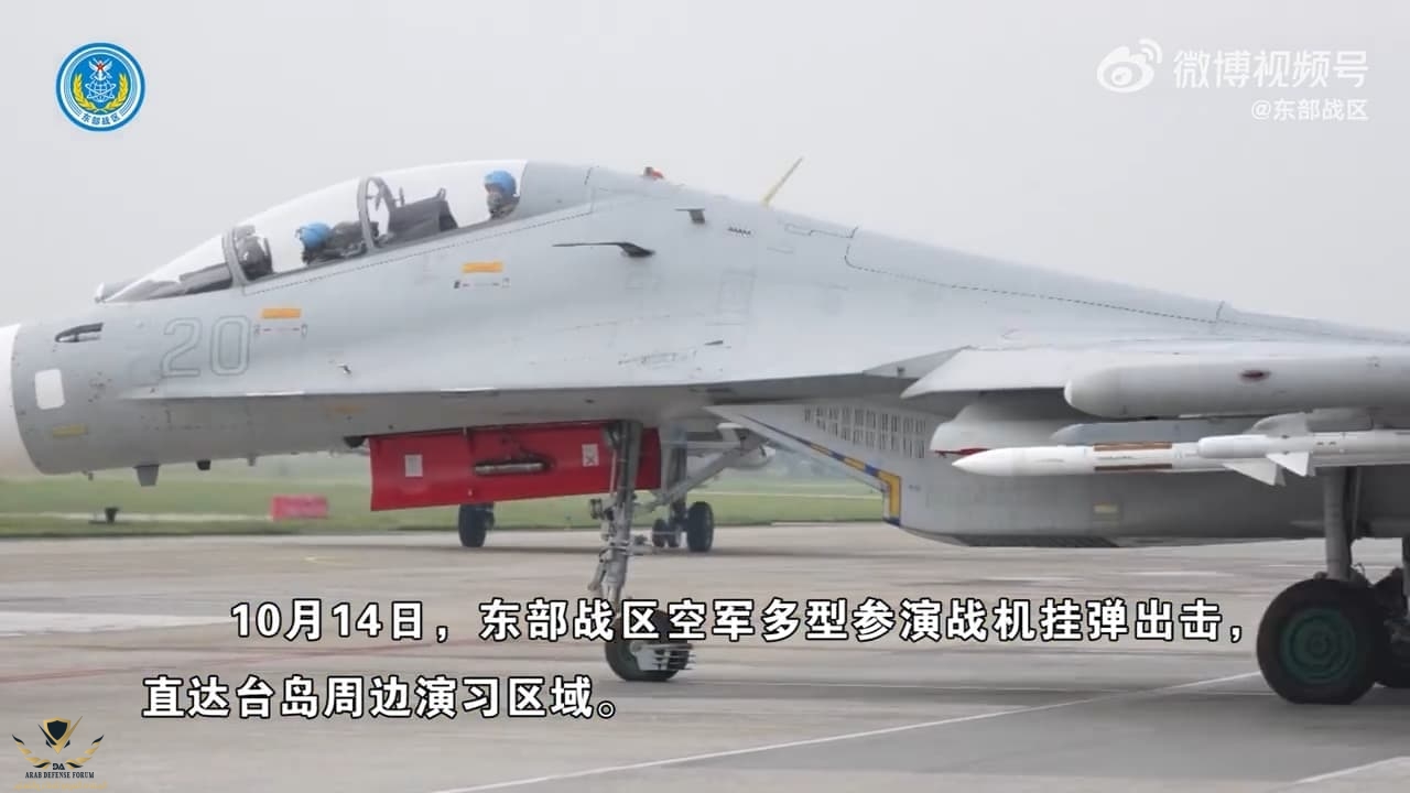

اضافة الى J-11BG و J-10AG قامت الصين بتعديل خفيف لمقاتلات الفلانكر الروسية SU-30MKK و SU-30MK2 في نظام التحكم في النيران الخاص بهم حيث اصبحت قادرة
على حمل الذخائر الصينية.
المقاتلات الروسية سو 30MKK و سو 30MK2 بصواريخ PL-12 و PL-8 الصينية
