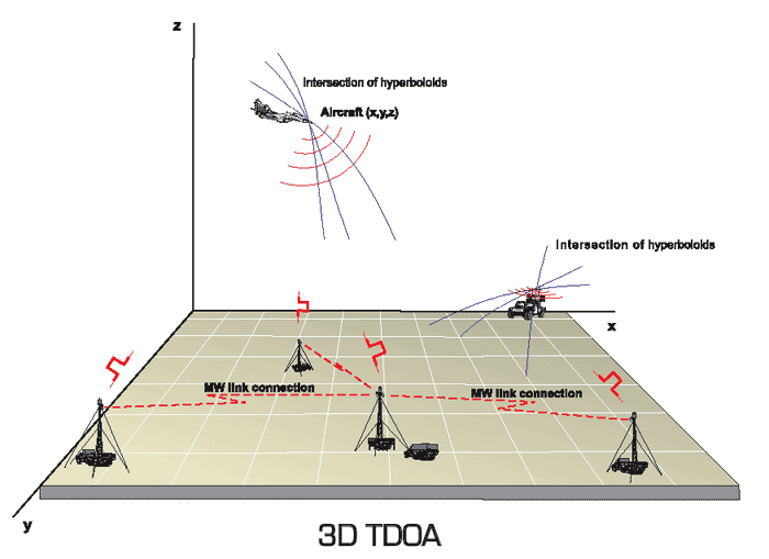

يحتوي النظام عادة وحدة مركزية تحتوي على اجهزة استقبال ESM و معدات معالجة الاشارات
هذه الوحدة المركزية متصلة بمحطتين او ثلاث محطات فرعية تحتوي فقط اجهزةاستقبال ESM
المحطات الفرعية تتناوب على ارسال الاشارات الى الوحدة المركزية عبر اتصال ميكروويف microwave link من نقطة الى نقطة
الوحدة المركزية تستخدم انتشار معروف لتقدير نبضات TDOA من كل محطة
نبضات TDOA بين كل محطة فرعية والوحدة الرئيسية تحدد موقع الهدف على سطح زائد
اما المحطة الفرعية الثانية تظيف نبضات TDOA ومع السطح الزائد الاخر يظيف قياسات وابعاد 2D للموقع الهدف في الجو
المحطة الفرعية الثالثة تظيف السطح الزائد الثالث الذي يتقاطع مع اسطح المحطات الفرعية الاخرى السابقة
مما يعطي موقع واحداثيات 3D كاملة للهدف وهذا ما يعرف بmulitateration او تعددية الجوانب

ماقال لك ان الانبعاثات الكهرومغناطيسية معدومة .. ستكون قليلة وهذا يعني انك سترصد الطائرة من مدى قريب .. الرادار عند تشغيله يكون سبب للانبعاثات الكهرومغناطيسية .. بشكل كبير .. ايضاً وصلة التزود بالوقود .. يفضل ان تكون داخل البدن .. وجودها في الخارج يؤدي لزيادة الانبعاثات الكهرومغناطيسية ...
مهما كانت هذه الانبعاثات قليلة وضئيلة فأنها تضل موجودة وقابلة للكشف ويساعد على ذالك لواقط ومحطات الESM
المتوزعة على ابعاد ومسافات مختلفة
اضافة اني ذكرت ان بأمكان المنظومة تغيير نمط البحث لعدة انواع كمود S و C
كما يمكنها البحث عن اشارات IFF من الطائرة بالظافة لموجات الليزر
والبحث عن الطيف الاحمر وهالات الموجات الكهرومغناطيسية المحيطة التي تنبثق من الطائرة بسبب وجود الطاقة ..مهما كان نوعها وتطورهاا
ولا يحتاج لوجود وصلة وقوود خارجية ايضا ليتم اكتشافهاا
اكرر مرة اخرى ان كل ذالك يحدث والهدف او الطائرة في وضع اطفاء الرادار ودون تشغيله
