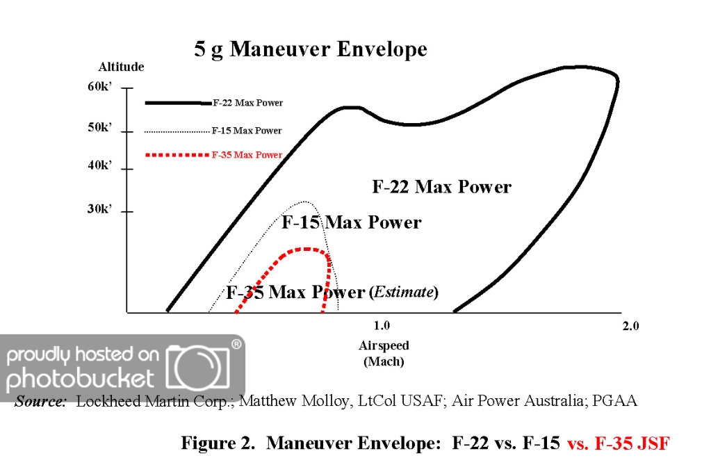

هناك منطق خلف هذه الرسمة
تبين حدود المناورة القصوى للمقاتلات التالية : اف 35 , اف 15 , اف 22
يلاحظ ان الاف 15 في اقصى طاقتها تستطيع المناورة كحد اقصى في حدود 30,000 ان كانت على سرعة ( ان لم يخب ظني : 0.7 ماخ )
لست متأكدا من دقة الرسمة ولكن هناك رسومات عديدة في Manual تشغيل الايجل ... ويشرح حدود كل شيء ( وهذا ما احاول ايصاله ها هنا ... ان هناك حدود فيما يخص السرعات وما شابه )

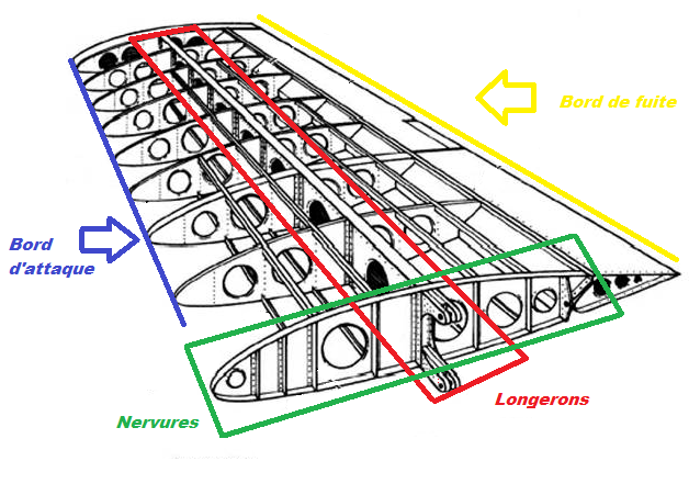

Further investigation focused on the plane’s longerons, which connect the aircraft’s metal ‘skin’ to the frame, and run along the length and side of the aircraft. Both the Accident Investigation Board and Boeing simulations have indicated them as a possible source of catastrophic failure; indeed, DID had wondered why structural failure was suspected immediately, and it with that revelation it began to make sense. As DID explained at the time, if one or more of those longerons had failed, the stresses on the airframe could have folded or broken the plane in half – a very unusual form of accident. Eventually, the publication of the formal report confirmed that hypothesis:
لو ان واحدة او اكثر من الـ Longerons ( قطع طولية في بدن الطائرة ) فشلت .. فان الجهد الواقع على البدن قد يجعله ينثني او تتحطم الطائرة لنصفين
The one longeron, already not up to design specifications, cracked apart under the stress of a 7G turn, the colonel said. This led to the other longerons failing as well, which then caused the cockpit to separate from the rest of the fuselage. The pilot was able to eject, but suffered a broken arm when the canopy snapped off.”
واحدة من قطع اللونجيرون لم تكن بمعايير التصميم وتحطمت تحت ضغط التفاف بقوة 7 جي ... وهذا ادرى بالقطعة الاخرى لان تفشل ايضا , والذي ادى لاحقا لقمرة القيادة ان تنفصل من البدن ( الطيار استطاع قذف الكرسي والنجاه ولكنه اصيب بكسر في اليد عندما انفصلت القمرة )

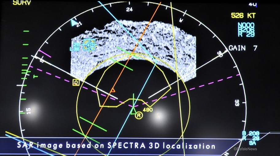

هذا النظام يستطيع مسح الاجواء بحثا الانبعاثات المعادية ويتخصص في ELINT و COMINT ( مجال التجسس على الاتصالات ومجال التجسس على الانبعاثات الالكترونية ) .. بمعنى ادق ,, يستطيع رسم بصمة لخصائص الانبعاث المعادي وتخزينها تمهيدا لتحليلا تفصيليا بنظام JEWC ( نظام مركز الحرب الالكترونية المشترك ) ...
ماذا سيحدث عند رسم بصمة متكاملة للهدف او الانبعاث المعادي !!
سيتاح حينها تخصيص رد ( متخصص في صيد هذا الانبعاث المعادي سواء على مستوى السبيكترا نفسه - عند لقاءه مجددا او وقوع الهدف المعادي ضمن مداه - او حتى على مستوى المستشعرات الاخرى والاسلحة ) بمعنى آخر : عمل فضيحة مدوية للهدف المعادي وانبعاثاته وهذا عامل ردع مهم في الحرب الالكترونية ..

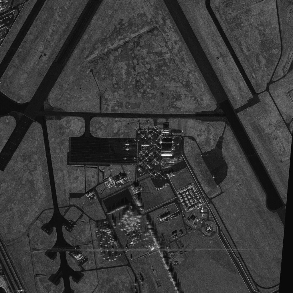

حتى انه بمقدوره رسم خارطة SAR بوسطة الـ 3D localization ( كنا معتادين على فكرة ان يقوم الرادار برسم خارطة SAR ولكن الجديد هنا ان حزمة سبيكترا تقوم بالامر )
ملحوظة : حتى رادار RBE-2 AESA يرسم خرائط SAR
Image SAR provenant du RBE2 AESA
http://rafalefan.e-monsite.com/pages/dossier-rafale-avionique/rbe2.html
من مسافة 200 كم .. يستطيع السبيكترا تحديد موقع انبعاثات الرادار المعادي ورصده
بمعنى ادق : تحويل التهديد لهدف لاسلحة الرافال

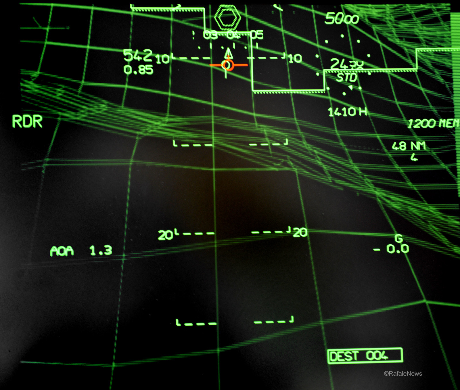

هناك امكانية رائعة لرسم خرائط ثلاثية الابعاد للتضاريس امام الرافال وعرضها على الـHUD
10169
10170
هذه القدرة ( الذاتية ) ممتازة وتصب في تميز الرافال في مجال الاختراق العميق Deep Penetration ( وهو المجال الذي يشيد الكثيرون بالرافال لتخصصها به )

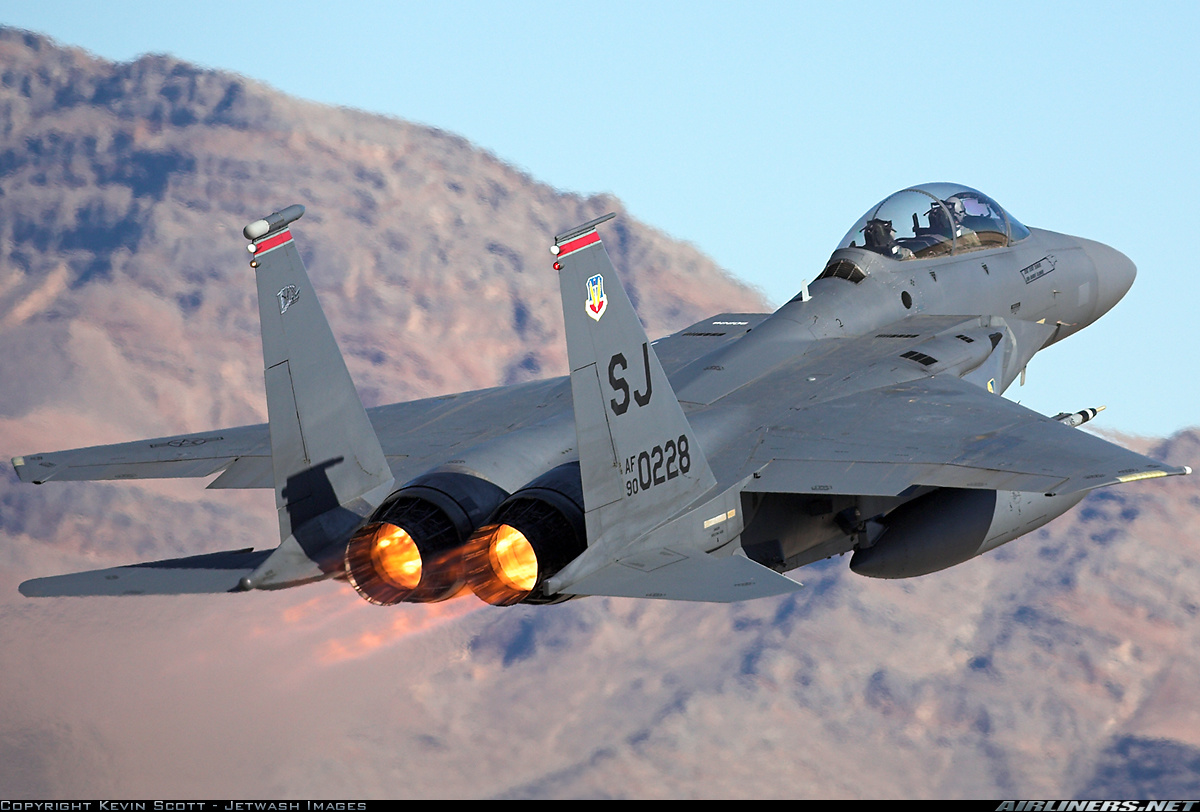

السؤال يقول لتنفيذ ضربات ضد 8 اهداف على نفس البعد تحتاج الى 4 طائرات ف 16 كل طائرة محملة بـ 2 ذخيرة
في المقابل انت قادر على ضرب 8 اهداف بطائرة ف 15 واحدة
لان ف 15 مع خزاناتها المدمجه على البدن + والخزانات المعلق قادرة على حمل 8 قنابل كما بالصورة التالية
ليس 8 قنابل بافيو بل قادرة على حمل 9 عبر نقطة اسفل البدن
وبنفس حمولة خزانات الوقود قادرة السعودية على استبدال البافيو لحمل 12 قنبلة عنقودية + 3 خزانات وقود
او حمل 16 قنبلة SDB + مع حملة 3 خزانات وقود او حمل 20 قنبلة مع حملة 2 خزان وقود
لنرجع الى البافيو
4 طائرات ف 16 = طائرة ف 15 = من اجل تدمير 8 اهداف
السؤال نحن نقيس التكلفة التشغيلية للمقاتلة منفردة
اليس الحقيقي هو قياس التكلفة التشغيلية للعملية
بمعنى انه لدي 8 اهداف عسكرية لاستهدافها لدي خيارين :-
1- استخدان طائرة ف 15 واحدة بطيارها وطاقم تشغيلها وتكلفة تزويدها بالوقود
2- استخدام 4 طائرات ف 16 بطياريها وطواقم التشيغليه لها وتكاليف وقود لـ 4 مقاتلات
السؤال التكلفة التشغيلية لطائرات من اجل تنفيذ العملية ايهما اجدى ؟؟؟
ان استخدم 4 طائرات ف 16 ووقود لـ 4 طائرات و طيارين وطواقم تشغيلية لـ 4 طائرات
او طائرة ف 15 طائرة
انا اعتقد انه هذا هو التقيم الحقيقي لتكلفة التشغيلية عبر قياس تكاليف تنفيذ عملية لا قياس تكلفة طائرة مقابل طائرة في ظرف عادي بعيد عن اي عمليات جوية ..... السؤال ماتعليقكم ؟؟
ملاحظة بسيطة واذا اضفت اربع قنابل مكان خزان الوقود بيصير عندك 13 قنبلة بافواي طبعا على حساب المدى
