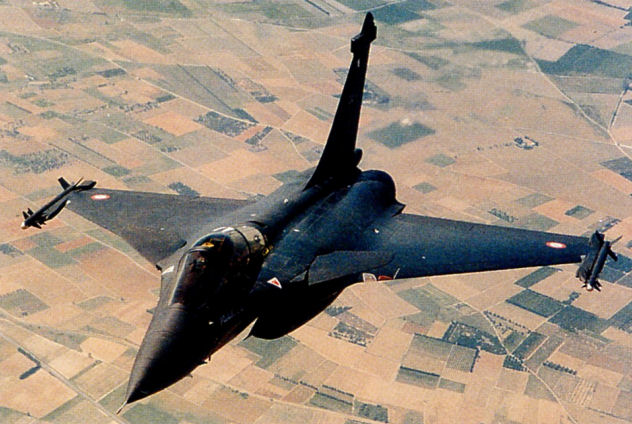

لو وضعنا الرافال مقابل الايجل في قتال BVR ستحظى الرافال بميزة مهمة جدا الا وهي صغر حجم المقاتلة وبالتالي صغر RCS المقاتلة لدى الرادار المعادي ( رادار الايجل هنا )
لاحظ حجم الرافال مقارنة بالايجل
بعض المواقع مثل global security اعطت الرافال مقطعا راداريا عرضيا يبلغ 1 متر مربع بينما اعطت الايجل 25 متر مربع

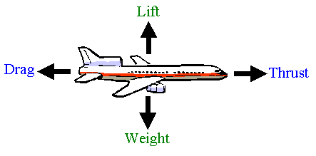

ابسط نظريات الايرودينامكس ( القوى الاربعة للطائرة )
الرفع ( ويعاكسة الوزن )
الدفع ( ويعاكسه السحب او Drag )

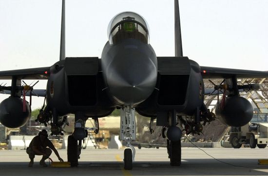

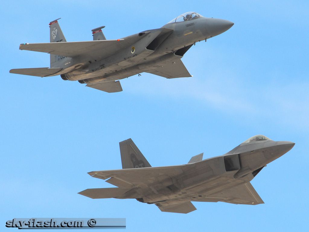

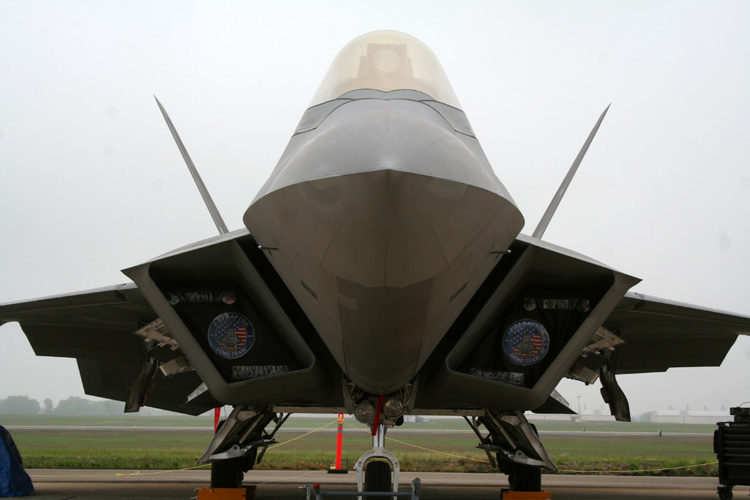

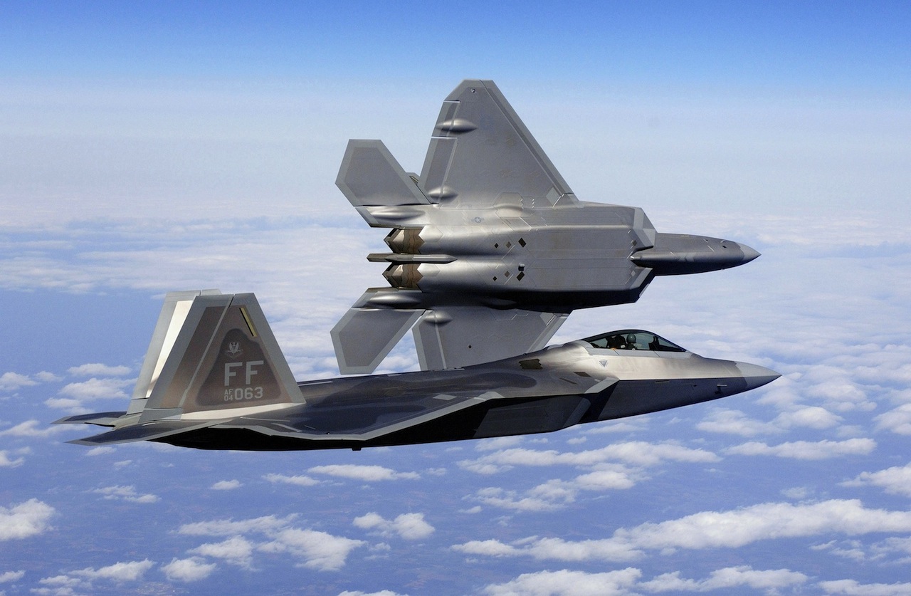

بدن الايجل يحوي اسطح عامودية وبدنا غير انسيابي كفاية لتقليل مشكلة الجر الايروديناميكي للاسطح
لاحظ بدن الايجل
وقارنه مثلا ببدن الاف22 الصقيل والانسيابي

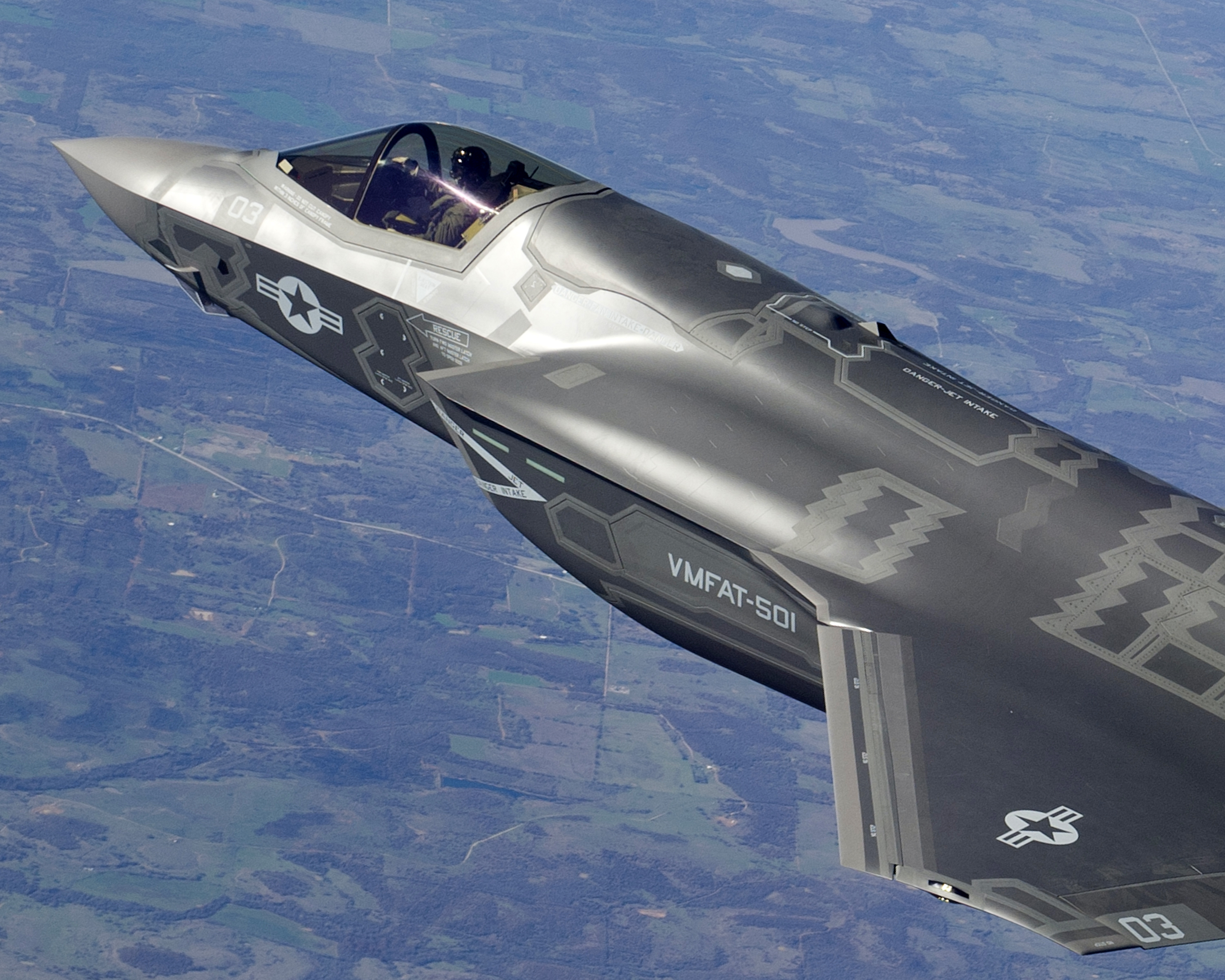

وعلى ذكر نظام dews المقتبس من نظم الرابتور و الاف٣٥ هذا النظام قلل من سلبيه البصمة الرادارية للاف١٥ بالاضافة الى طلاء رام بالعكس من الرافال وبرأيي الشخصي مقارنة الايقل بالرافال تقليل من قدر الايقل المفروض الرافال تقارن مع الاف١٦ بلوك ٦٠ و التايفون
الرافال فعلت المثل بوسطة نظام سبيكترا ( بزيادة ان RCS المقاتلة اصلا قليل ) وبالتالي وضعها افضل من الايجل هنا ..
الرافال تطبق طلاء الرام بكثافة في البدن اضافة لاستخدام مكثف للمواد المركبة في تصنيع البدن
الرافال ليست جديدة في تطبيق الرام بل فعلت ذلك منذ الجيل الاول على ما اعتقد
لكن الرام يتطور وليس بالضرورة ان يكون لونه اسود
انظر للاف 22 والاف 35 الخ ..

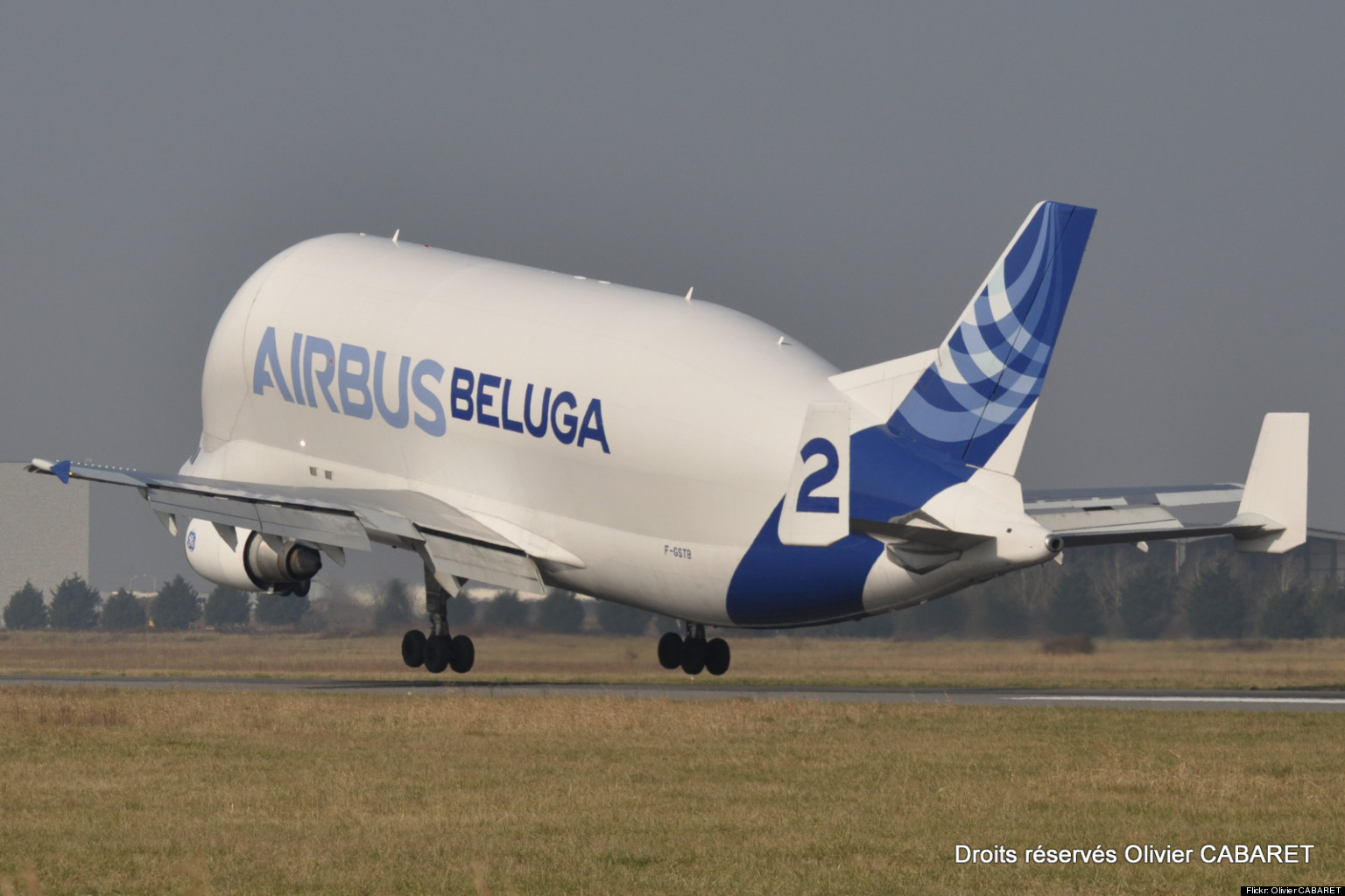

لا اتحدث عن القدرة على الطيران صديقي ولا علاقة للانسيابية بهذه القدرة اصلا ... حتى الجمبو جيت تستطيع الطيران برغم ضخامتها ووزنها وعدم انسيابيتها :)
لكننا نتحدث هنا تحديدا عن الاسطح المقاومة لايروديناميكية الهواء والقوى السلبية المتولدة من هذا الامر ...
هذه كانت ستحدث فرقا

برغم ان الاف 22 جيل خامس وانسيابية وقوة دفع الخ.. والرافال طائرة يعود تصميمها لسبعينيات القرن الماضي واول طيران لها في سنة 1986
http://en.wikipedia.org/wiki/Dassault_Rafale
الايجل وضعها الفيزيائي ( بدنيا ) لم يتغير جذريا , فيما عدى محاولات النسر الصامت التي لم يتم اعتمادها رسميا للانتاج .
والرافال كذلك لم تتغير بدنيا بشكل جذري ..
الآن : كلا المقاتلتين ستتطوران في شتى المجالات ( تسليح , افيونكس , الخ.. ) لكن من سيسبق من !!؟؟
من سيحافظ على ادنى بصمة RCS و IR و Visual بل وحتى Electro-Magnetic !!!
انا تصويتي يذهب للرافال خاصة ان تواجهت مع الايجل على الارتفاعات العالية ,,اما تحت 10,000 قدم تستطيع الاف 16 تولي امرها بسهولة
