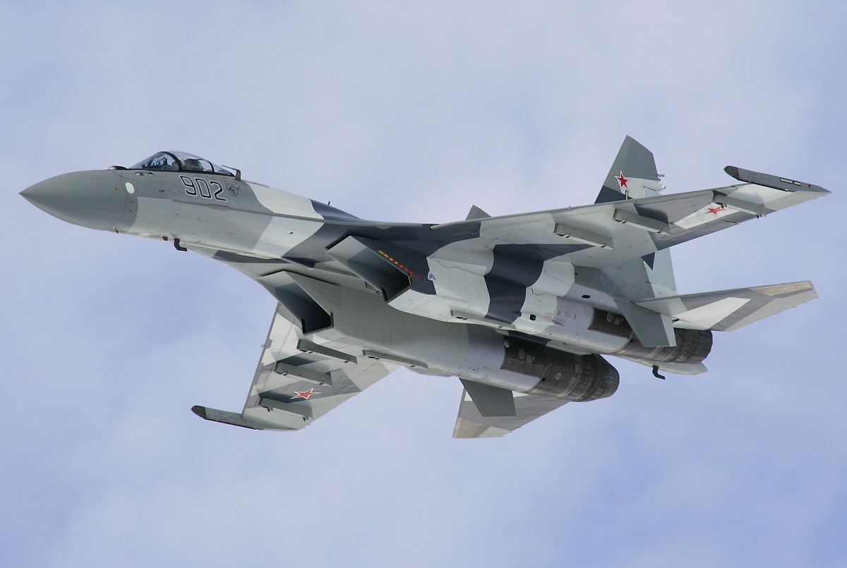

نأتي للسوخوي ٣٥ اخر فلانكر سيظهر للوجود
موقع ausairpower الشهير يشرح سر تفوق الفلانكر في القتال القريب
http://www.ausairpower.net/APA-Flanker.html
The Su-27 series shares with the F-14 series a large body lift capacity resulting from the wide fuselage tunnel - as a result the aircraft's effective wing loading is much lower than that of aircraft with different configurations. This is reflected in superb high alpha handling and sustained turn rates.
الفلانكر تتشارك في التصميم مع اف١٤ في ناحية البدن الرافع اي الاعتماد على البدن في توليد جزء من قوة الرفع -استخدام الطائره كسطح رفع واحد كبير مما يؤدي لتخفض الwing loading -الذي يؤثر بالمحصلة على معدل الالتفاف
طبعا لا داعي للحديث عن محركات الساترن الجبارة بالاضافة الى الدفع الموجه
و هنا نرى ان نفس عوامل تفوق الاف١٥ في القتال الجوي متواجدة بالسوخوي فلانكر اللهم الا الدفع الموجه والذي يعطي افضلية للفلانكر على الايقل
تلاحظون الفراغ بين الاجنحة هذا الفراغ يعمل كجناح اضافي يولد قوة دفع
