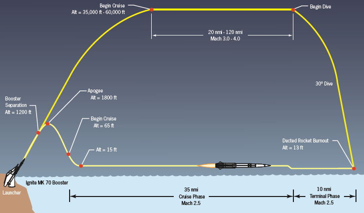

GQM-163 Coyote SSST
powered GQM-163A was developed to simulate supersonic cruise missiles like the SS-N-22 Sunburn, Kh-31 (aka. AS-17 Krypton, which may have an anti-air AWACS-killer version ), the Indo-Russian PJ-10 Brahmos, etc., which are proliferating throughout the world. Their speed and evasive maneuvers compress the amount of time a defense system has to deal with them to under a minute. A training target that can simulate their performance is critical to both proper preparedness and pursuant performance.
الصاروخ هو عبارة عن صاروخ هدف صمم خصيصا لمحكاة هجمات الصواريخ الجوال ذات السرعات العالية منها البراهموس والياخونت وغيره ولكن ما يهمنا منه ان صمم لمحاكاة هجوم الصواريخ الجوالة ذات السرعات الكبيرة .
Rail-launched from Navy test and training ranges, the highly maneuverable Coyote achieves cruise speeds of over Mach 2.5, with a range of approximately 60 nautical miles at altitudes of less than 20 feet above the sea surface. Designation Systems writes:
يعني الصاروخ الهدف في هذه الحالة هو دو مناورة عالية جدا وسرعة تصل الى 2.5 ومدى 60 ميل و يستطيع الطيران على ارتفاع 6 متر تقريبا .
In the terminal approach phase, the GQM-163A will fly at Mach 2.5 at 5 m (16 ft) altitude.
في المرحلة الاخيرة الصاروخ يطير على ارتفاع 5 متر فقط وبسرعة 2.5 ماخ وقد ينخفض الارتفاع الى 4 متر فقط كما ستين الصورة التعريفية .
الصورة التالية تبين انماط الطيران :
وعليه هنا لدينا الولايات المتحدة لديها صاروخ تدريبي (هدف ) يحاكي الهجمات الصاروخية الجوالة سواء البحرية او الجوية والتي تتمتع بسرعات هائلة .
الميزات التي يوفرها الصاروخ اخ اشرف :
الطيران بسرعة 2.5 ماخ على ارتفاع 6 متر لمسافة تقدر 35 ميل ثم الانخفاض الى مسافة 4 متر ينفس السرعة في العشرة اميال الاخيرة .
هذه المسافة القليلة جدا والسرعة الهائلة جدا وامكانية المناورة لدى الصاروخ توفر خيارات عديدة لكي يتدرب عليها الامريكيون .....
سيستطيع الامريكيون محاكاة هجوم سريع جدا بشكل مفاجىء ثم سيستطيعون اختبار قدرات دفاعاتهم ضد الاهداف الهجومية من هذا التوع بشكل يقارب الواقع .
ايضا سيتمكنون من اختبار قدراتهم على التصرف في وقت وجيز جدا حيت ان مسافة 35 ميل بسرعة 2.5 ماخ لن تترك لهم الكثير من المجالات وان تمكنوا من النجاح فسينجحون في المسافات الاكبر.
