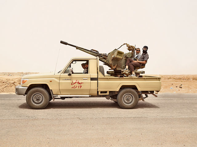

أما المدفعية المضادة للطيران و نتكلم تحديداً عن الـ23 ملم الثنائي المضاد للطائرات فنحن أيضاً نتكلم عن وجوب تحميله فوق شاحنات حتى لا يتم إستهدافه بالمدفعية الثقيلة و الطيران الحربي بأنواعه , فخلاف كونه ثقيل الحجم نسبياً و سهل الكشف و مستهلك شره للذخائر بسبب طلقاته كبيرة العيار و مدى ضربه السريع

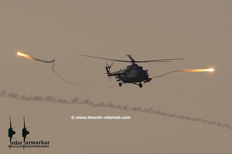

رصد المروحيات / الطيران العمودي في النهار سهل ,, لكن في ظلمات الليل الأمر أصعب لذا ينصح بتخصيص عدد محترم من الأفراد للمراقبة الجوية و عند رصد الطيارات يتم إستخدام صفارات مثلاً بشكل متتابع لتنبيه الجميع على نشاط جوي معادي و هي طبعاً متوفرة !
صورة تمثيلية :
طبعاً كما ذكرنا عندما يتم رصد النشاط الجوي المعادي يتم إستخدام ما ذكر من وسائل أهمها على الإطلاق الإنتشار و عدم الحركة حتى لا يجد شيئاً لضربه

لحسن الحظ مروحيات الاسد متخلفة جدا
ومقاتلاته ايضا وطياريه لم يسمعوا قبل عن الإجراءات المضادة
اذن اسهل تكتيك كمين ممكن استخدام ضد مروحية بالذات او مقاتلة منخفضة الطيران
هو ضربها ... وهي مدبره لا تضربها في وجهها دعها تتجاوزك وارسل لها الطرد بالذات ان كان يعتمد الحرارة في التتبع لن يخطئها
ولو كان ال manpad يمتلك قدرة اطلاق عدة صواريخ اردف الصاروخ الاول بصاروخ ثاني بعده ب 5 ثواني .. لذلك افضل الجافلن الإنجليز ثلاثي المواسير .. اجهزة التحذير في المروحيات الروسية المهترئة تستطيع تحذير الطيار من صاروخ قادم في وجه رغم انني اشك امتلاكها مشاعل تشتيت لكن صاروخ منطلق من خلفها سيلهث خلف حرارة المحركة والطيار لن ينتبه الا وهو على الارض
الاسلوب الاخر ان تكون تحت في حال كانت المروحية مرتفعة لكن نسبة الاصابة هنا اقل احتمالية
والكمين الاهم وجود اكثر من رامي في ذات الوقت ... حائط دفاع
