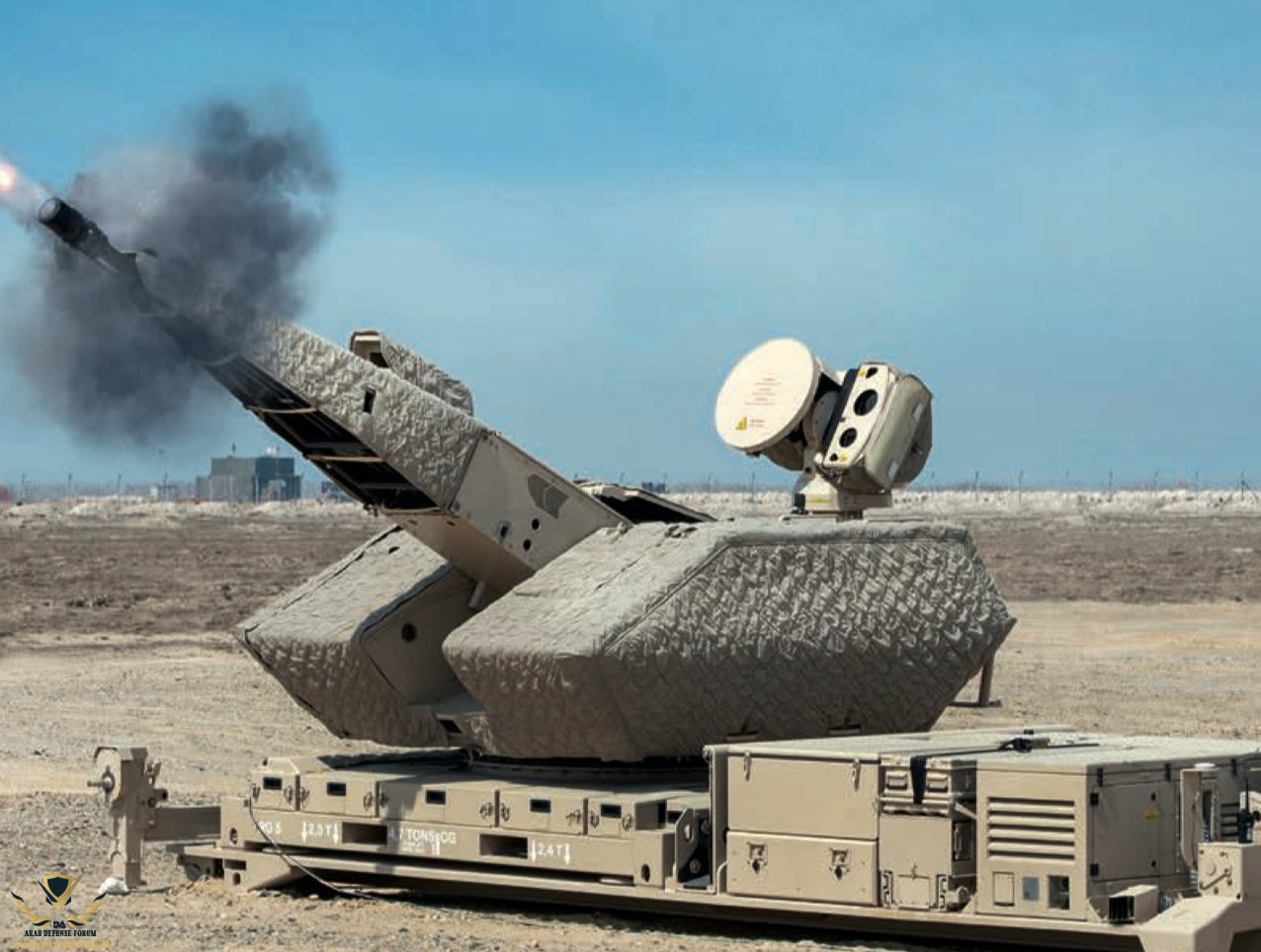

الدفاع الجوي قصير المدى… خط الاشتباك الأول
التهديدات الحديثة لم تعد تقتصر على الطائرات…
بل أصبحت المسيّرات والذخائر الجوالة تمثل الخطر الأكبر.
ولهذا، كان التركيز على أنظمة SHORAD.
🔹 في شركة SAMI-Thales:
تم توطين:
نظام RapidRanger
نظام RapidRanger هو نظام دفاع جوي خفيف الوزن فريد من نوعه، من تطوير (Thales UK) يعتمد على المركبات، ويتميز بقدرته العالية على الأتمتة، وقادر على تقديم استجابة سريعة للتهديدات من الجو أو الأرض.
صاروخ LMM (Lightweight Multirole Missile)
هو صاروخ خفيف الوزن متعدد المهام ، صمم لمواجهة مجموعة واسعة من التهديدات التقليدية وغير المتكافئة تشمل التهديدات السطحية مثل المنشآت الثابتة وناقلات الأفراد المدرعة والتهديدات غير المتكافئة والسفن الهجومية السريعة الساحلية والطائرات بدون طيار.

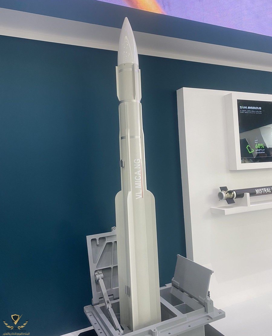

🔹 وفي إطار الشراكات مع SAMI-MBDA:
توطين تصنيع صاروخ Mistral 3 بنسبة تصل إلى 60% داخل المملكة
صاروخ Mistral 3 هو صاروخ دفاع جوي قصير المدى من تطوير شركة MBDA، مخصص لاعتراض الطائرات والمسيّرات والأهداف منخفضة الارتفاع بدقة عالية.
يبلغ مداه حوالي 8 كم، ويتميز بقدرة عالية على مقاومة التشويش والعمل ضد الأهداف السريعة والمناورة

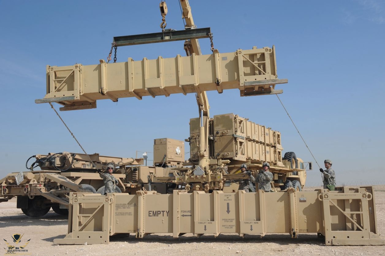

الطبقة الثانية: الدفاع الجوي المتقدم (Patriot)
ومع تصاعد التهديدات وتعقيدها، انتقلت المملكة إلى مستوى أكثر تقدمًا…
حيث لم يعد الهدف إسقاط الطائرات فقط، بل اعتراض الصواريخ الباليستية ذاتها.
🔹 عبر Raytheon Technologies:
توطين تصنيع صاروخ PAC-2 GEM-T
🔹 عبر SAMI Lockheed Martin:
توطين تجميع وصيانة صاروخ PAC-3 MSE
🔹 عبر مجموعة الزاهد:
تصنيع حاويات صواريخ PAC-2
وهنا يظهر الفارق الجوهري:
PAC-2 → اعتراض تقليدي يعتمد على رأس متفجر
PAC-3 MSE → اعتراض مباشر (Hit-to-Kill) بدقة اصطدام عالية
بمعنى:
المملكة لا تمتلك وسيلة اعتراض واحدة…
بل تمتلك "طيفًا كاملاً من خيارات الاشتباك" يُستخدم وفق طبيعة التهديد.

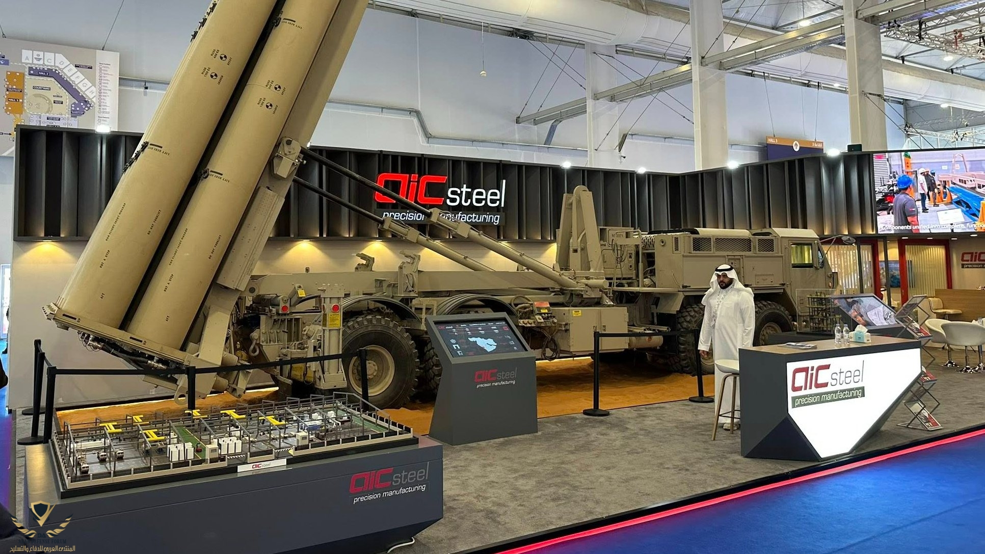

🔹 عبر شركة AIC:
تصنيع منصات الإطلاق THAAD Missile Launcher (MRPT)

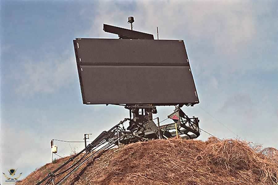

🔹 توطين رادار TPS-78
عبر شركة المسارات الثلاثية
وهو رادار إنذار مبكر بعيد المدى، يوفر:
كشف الأهداف الجوية على مسافات كبيرة تصل الى 444 كم
دعم عمليات الدفاع الجوي على مستوى واسع

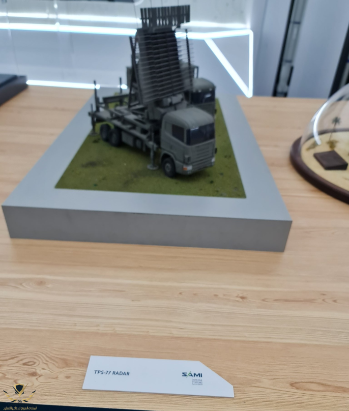

وفي إطار تعزيز قدرات الرصد والإنذار المبكر، تم توطين تصنيع رادار TPS-77 MMR داخل المملكة عبر شركة SAMI-Lockheed Martin، وهو رادار مراقبة جوي ثلاثي الأبعاد متوسط المدى مصمم للكشف عن الطائرات والمسيّرات والأهداف منخفضة الارتفاع.
ويتميز هذا الرادار بمرونة عالية في الانتشار والعمل في بيئات تشغيل قاسية، إضافة إلى قدرته على توفير صورة جوية دقيقة تدعم عمليات القيادة والسيطرة ضمن منظومات الدفاع الجوي متعددة الطبقات، ما يعزز من سرعة الاستجابة ورفع مستوى الوعي الميداني.

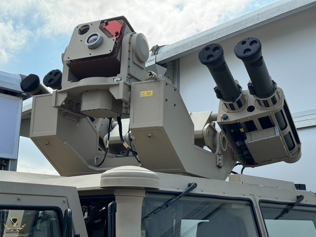

Skyguard 3
الذي يمثل:
عقل المدفعية المضادة للطائرات
حلقة الربط بين الكشف والإطلاق
_Skyshield III Fire Control Unit (FCU) with the 35 mm Twin Gun types GDF, including Ahead.jpg

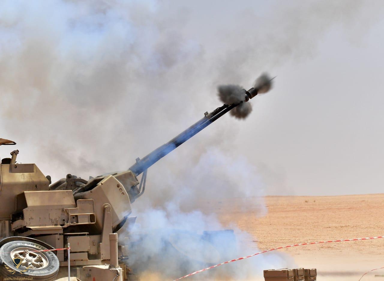

🔹 عبر راد العربية
تم توطين:
GDF-007 عيار 35 ملم
Oerlikon Revolver Gun Mk3
هذه الأنظمة تشكل خط الدفاع الأخير ضد:
المسيّرات الصغيرة
الذخائر الجوالة
قذائف المدفعية والهاون (C-RAM)
وتتميز بـ:
معدل إطلاق عالٍ
دقة عالية
تكلفة اشتباك منخفضة مقارنة بالصواريخ

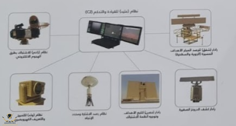

منظومة “درع الوطن”، التي يجري تطويرها من قبل مركز الأمير سلطان للبحوث والدراسات الدفاعية.
هذه المنظومة لا تمثل مجرد نظام دفاع جوي تقليدي،
بل تمثل انتقالًا حقيقيًا نحو بناء قدرة وطنية مستقلة في مجال مكافحة الطائرات والزوارق المسيّرة.
وقد صُممت لتكون قابلة للتكيّف حسب طبيعة التهديد، بحيث تعمل كطبقة مرنة يمكن دمجها مع مختلف أنظمة الدفاع الجوي.
وتتميز بعدة قدرات رئيسية:
الكشف والإنذار المبكر للطائرات المسيّرة
تتبع الأهداف الجوية المعادية وتصنيفها
الاشتباك مع الأهداف عبر الهجوم الإلكتروني (Soft Kill)
توجيه وربط أسلحة الدفاع الجوي المتاحة ضمن شبكة واحدة

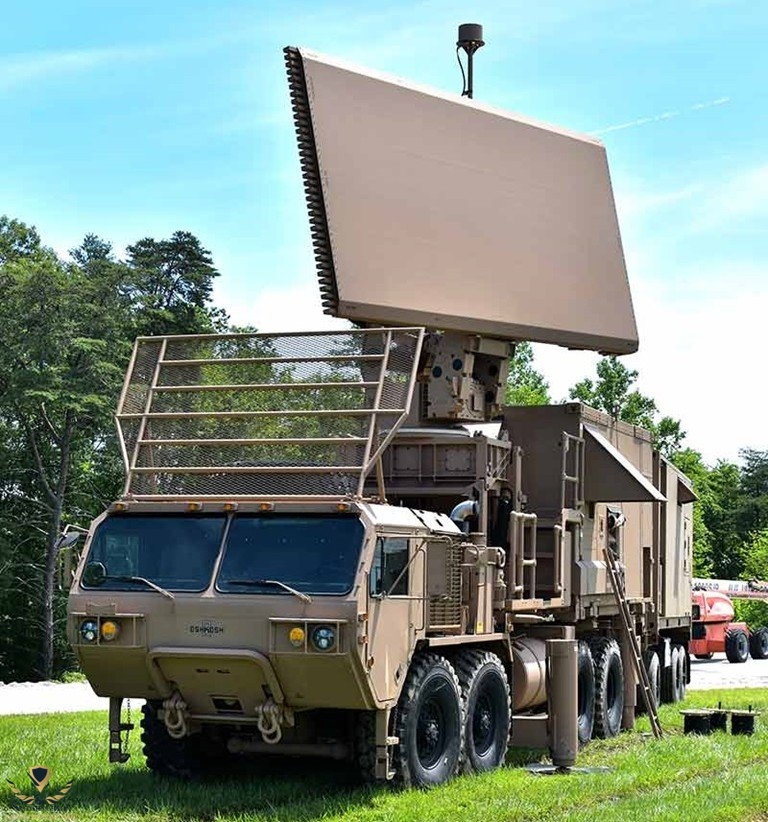

مشاهدة المرفق 854209

الله يعطيك الصحة والعافية اخ حميد، سؤال بخصوص الرادار اعلاه "TPS-78"
هل سيستبدل الرادارات الحالية لمنظومة درع السلام؟

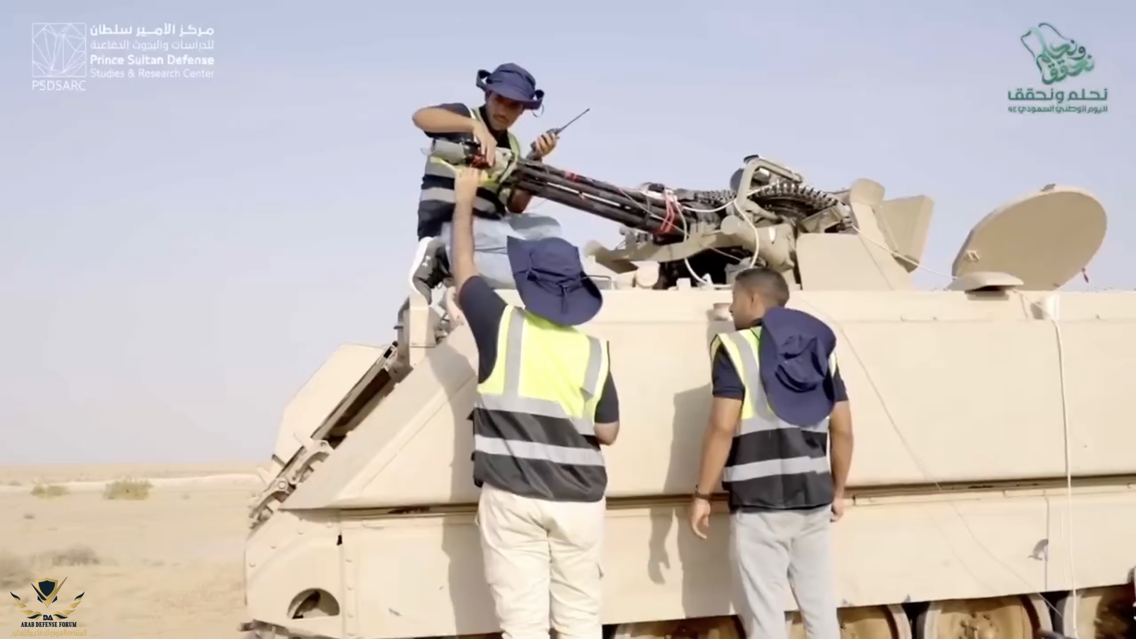

هل يوجد تسجيل لأعتراضات للدرونز لأنظمة غير الباتريوت والاوريكون والسايلنت هنتر ؟
عبر المقاتلات، التي تعدّ خط الدفاع الأول في مواجهة الدرونز من أبعد مسافة، وكذلك أنظمة التشويش مثل نظام JN1101 وAdrian، التي نجحت في إحباط عدد كبير من المسيّرات، وبالأخص النظام الصيني JN1101.
وكذلك سجّل كل من مدفع M163 Vulcan وAMX-30SA اعتراضات لمسيّرات على الحد الجنوبي كانت تستهدف مواقع عسكرية.
الله يعافيك
سيكون بديلًا للنسخة الأقدم TPS-70

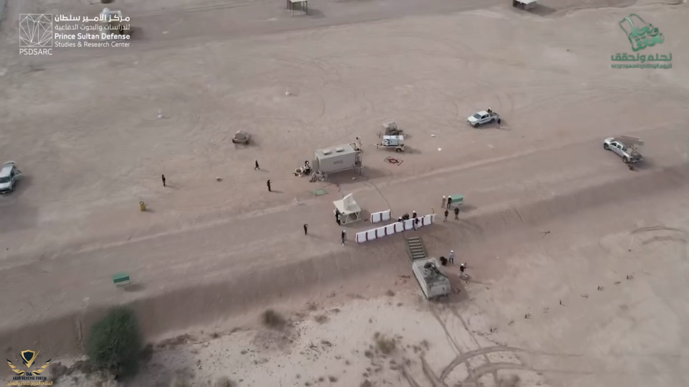

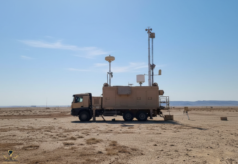

مشاركة منظومة درع الوطن بالتمرين ودمج أسلحة للدفاع الجوي للاشتباك القريب المضادة للطائرات بدون طيار
مشاهدة المرفق 725833
مشاهدة المرفق 725834
مشاهدة المرفق 725835

منظومة مشاركة في تمرين الرمال الحمراء 2025
وين تتوقع الميدان بيكون؟ في الريتز كارلتون؟! اكيد بالبراري
