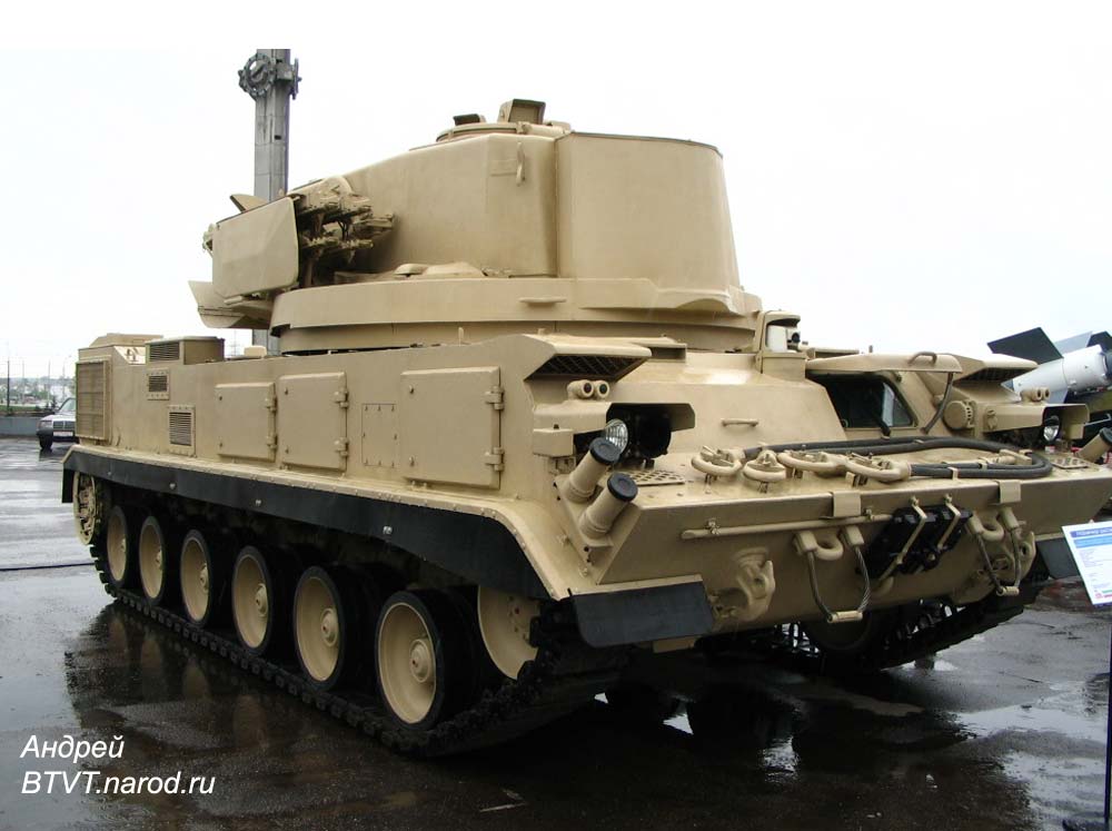

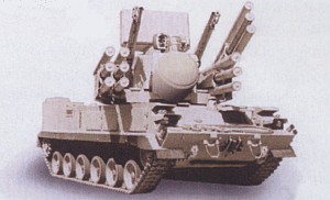

ولتصعيب الامر ولتوضيح فعلا كم النظامان قريبان من بعض تصميما خارجيا على الأقل انظر الصورتين التاليتين:
النظام
2K22 Tunguska
وهذه صورة لنظام
Pantsir-S1 محمول على مجنزرة -نموذج مقترح للتصدير- !:
ويمكن هنا ملاحظة التشابه الكبير بين النظاميين والذي حتمه كون كلا النظاميين مصممين من قبل نفس مكتب التصميم KBP Instrument Design Bureau الروسي !!.

استاد المرشد الدفاعي أحب ان اوضح ان الصورة المعروضة للنظام على مجنزرة هي نسخة محدثة من التكنوشكا وليس البانتسير وهو قيد التطوير.
بالنسبة للبانتسير فهو يركب على اكثر من نوع من العربات " النظام ككل مجهز بشكل مستقل " .
لكن هناك امكانية نصبه على عربات مجنزرة .

للاسف معلومتي هي الغير دقيقة لكني استنتجت هذا من خلال ملاحظي للرادار 1PC2-Е في المقدمة واجهزة الكهروبصرية فوقها وكذلك عدد انابيب الصواريخ الى هي 4 وليس 6 مثل البانتسير بالاضافة الى ان العربة هي عربة التكنوشكا .
بس بعد التأكد وجت انه فعلا البناتسير وهي نسخة عرضت على الامارات سنة 2005 ولم يتم قبولها لانها تطوير بسيط للنسخة التي عرضت سنة 1995 .
لكن شكي جاء بعد قرائتي لمواضيع تحدتث عن تطوير التكنوشكا الى ما عليه بالصورة المطروحة " العيب في اللغة الروسية-الالمانية ".
وهذي صورة للعربة التي تم تحميل النظام عليها وهي من النوع
GM-352M1E وهي نسخة محسنة من العربة التي تحمل التكنوشكا لكن في الغالب لن يتم تركيب النظام على عربة مجنزرة .

هذا صورة عن نظام الPantsir-S1 المجنزر .
في الحقيقة مشروع تطوير ال 2K22 Tunguska لمستوى 2K22M المعدل يشمل تركيب نظام راداري ذو مصفوفة طورية جديد وصواريخ 57E6 ! وهو أقرب ما يكون تركيب برج نظام Pantsir-S1 على شاصي GM-352M1Eوفي هذا التطوير يصبح النظام نسخة مجنزرة عن Pantsir-S1 !:confused:
.مما يضيف المزيد من الحيرة حول نظام التسمية !!.
الفرق بين نظام
2K22M Tunguska وبين Pantsir-S1 ونظم تسميتهما اليوم تفرضه المؤسسة المصدرة للنظام ولإهداف تسويقية بحته او طلب زبون محدد !

للاسف اخي المشكلة في حلف النيتو الذي اخطأ في التسمية فبعد ظهور النظام بانتسير و بسبب التشابه مع التيكنوشكا طرح تسمية السام 19 قبل ان يغيرها الى السام 22 بعد اكتشاف الفرق بين النظامين .
لكن يبدو ان الشركة تريد الاستفاذة اكثر من النظام بتطوير " نسخ البانتسير " على شكل مجنزر .
فعلا تطوير التكنوشكا الى النسخةTunguska M2 سيصبح نسخة مشابهة للبانتسير لكن حسب علمي ان التطوير لن يشمل صواريخ 57E6 فقد فقط نسخة محسنة من 9M311 ولن يتم اضافت رادار دو مصفوفة طورية
