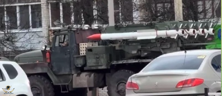

يُعد نظام الدفاع الجوي الروسي الجديد منظومة دفاع جوي صاروخية أرض-جو (SAM) قيد التطوير والانتشار العملياتي المحدود، تعتمد بشكل أساسي على استخدام صواريخ R-77-1 (جو-جو) بعد تعديلها للإطلاق من منصات أرضية. برز النظام إعلامياً في أوائل عام 2026 كاستجابة روسية للحاجة المتزايدة لتأمين العمق ضد الطائرات المسيّرة والصواريخ الجوالة، بآلية عمل مشابهة لمنظومة NASAMS الغربية.

يعتمد النظام على منصة إطلاق أرضية مزودة بأربعة سكك توجيه تحمل صواريخ من طراز R-77-1. ويتميز الصاروخ برأس راداري نشط، مما يمنحه قدرة "أطلق وانسَ" (Fire-and-forget).

تم رصد أول ظهور عملياتي للنظام في منطقة أوريول (على بُعد 160 كم من الحدود الأوكرانية) خلال شتاء 2025-2026. تتركز المهمة الأساسية لهذا النظام في:
  1. سد الفجوات الدفاعية: تعويض النقص في أنظمة "بانتسير" و"تور" التي استُنزفت أو نُقلت للجبهات الأمامية.
  2. مكافحة الدرونات: توفير وسيلة اعتراض اقتصادية وفعالة ضد الطائرات المسيرة الانتحارية التي تستهدف العمق الروسي.
  3. المرونة: سهولة النقل والتشغيل باستخدام مخزونات صواريخ الجو المتوفرة لدى القوات الجوية.

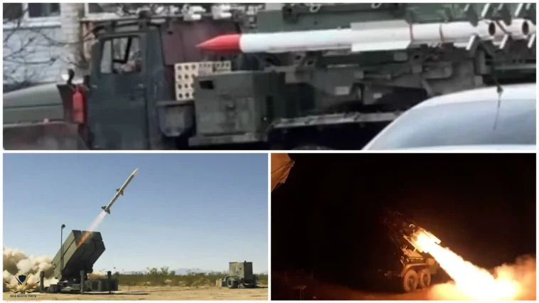

يُطلق عليه في الأوساط العسكرية أحياناً اسم "ناسامس الروسي" (Russian NASAMS) نظراً للتشابه في المفهوم؛ حيث يعتمد نظام NASAMS النرويجي-الأمريكي على استخدام صواريخ الطائرات (مثل AIM-120 AMRAAM) وإطلاقها من منصات أرضية، وهو نفس المبدأ الذي طبقه المهندسون الروس على صاروخ R-77.
