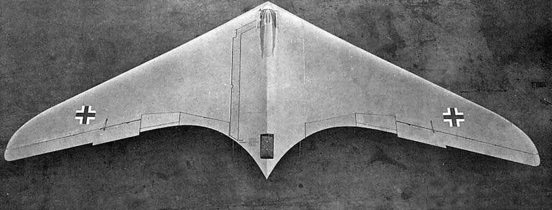

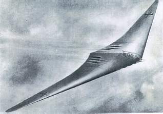

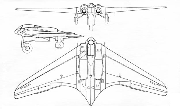

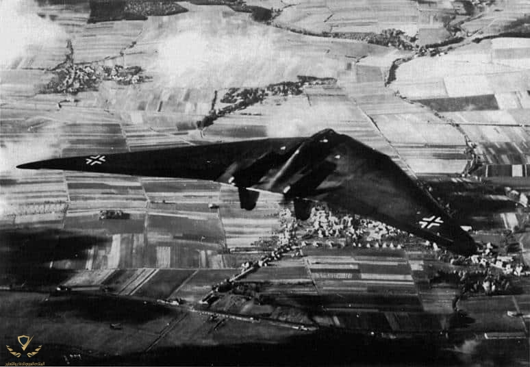

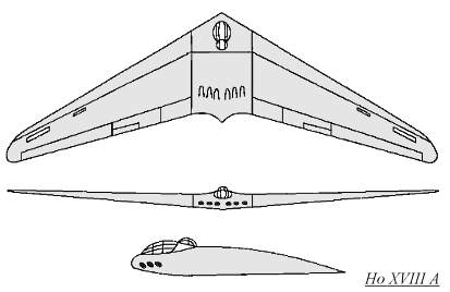

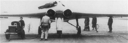

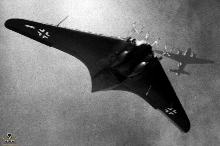

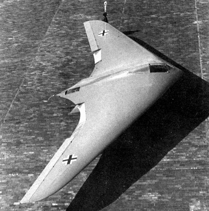

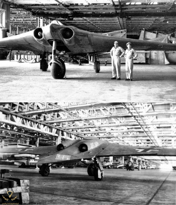

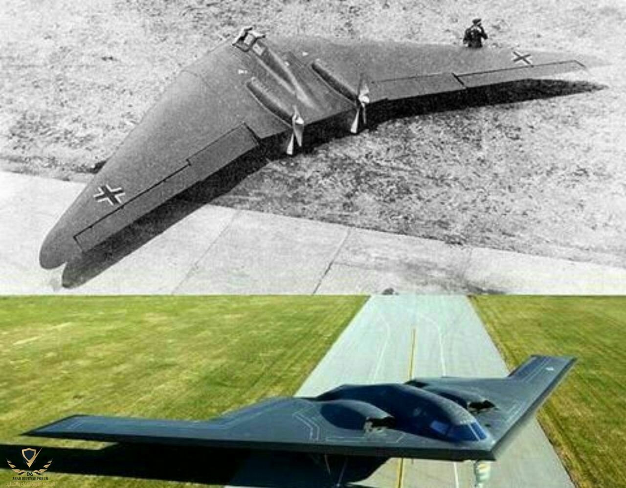

ال B-2 أصلا مشروع نازي و أول من فكر بها هم الأخوان هورتون لانتاج ال Ho 229 و التي قامت بأول طيران فعلي لها عام 1944م و التي طورت بعد ذلك لل Horten 18 America Bomber صممت أساسا لايصال القنبله النوويه لنيويورك و لكن الغارات العنيفه للحلفاء على المواقع الألمانيه دفعت الرايخ للتخلي عن المشروع لصالح انتاج عدد أكبر من المقاتلات لصد الهجوم
و الأن مع صور الرائعه المنسيه
كانوا سابقين عصرهم بكل ما تعنيه الكلمة
